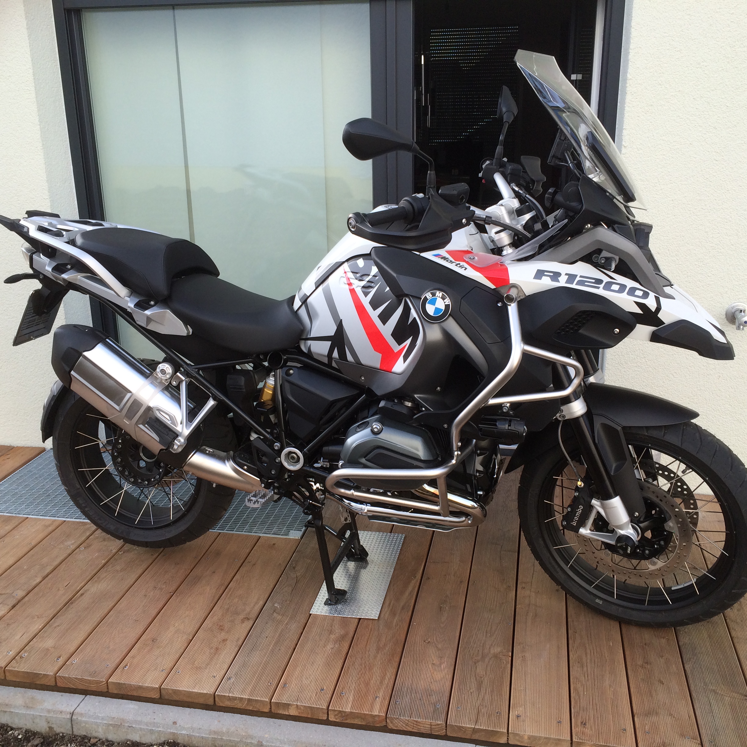

Hier mal kurz meine Erfahrungen:
Ich hatte das große Spike Red Set für die Adventure bei Signature bestellt.
Gerade das Hexenwerk hinter mir, kann ich sagen, dass die Folienqualität durchaus super ist und in Wirklichkeit noch besser aussieht als auf der Signature Webseite. Die Farben sind dicht und satt. Achtung: Eine der Aufkleber war falsch numeriert (links statt rechts), aber das sieht man dann auch. Es versteht sich von selbst, dass man vor dem Aufkleben die Flächen fettfrei macht- Sidolin Fensterputzmittel zumindest. Silikonentferner hatte ich am Schnabel verwendet als das alte R1200 BMW Aufkleber runter war. Der hinterlies ein dicke Klebeschmierschicht und das Entfernen des original Aufklebers war richtige Sklavenarbeit. Ging nur in 5mm großen Stücken runter bevor die Folie zersplitterte! Also wichtig - die alten Klebereste vollständig entfernen!
Das Aufkleben funktionierte soweit gut. Es gibt allerdings Methoden wie man vorgehen sollte, damit auch linke und rechte Seite gleichmäßig werden. Ein flexibles Metermaß (Rollmaß) kann dabei helfen die Abstände der Linien einzuhalten.
Die Stickerl sind teilweise (Schnabelseite) auch gerne mal zu kurz (Ausmitteln) und bei den Aluverkleidungen seitlich am Tank auch gerne mal zu lang. Da hilft dann eine scharfe Schere um sie möglichst sauber und klar abzuschneiden.
Problem1: BMW Schriftzug Seitenteile (auf der Aluverkleidung am Tank) - rechte Seite ging gut, linke Seite das B hatte es etwas insich. Da muss man gut aufpassen, dass man keine Falten reinbekommt, da es sehr großflächig ist und genau in der Wölbung liegt. Hier hatte ich mir geholfen indem ich den ganzen BMW Schriftzug erstmal in Position brachte und nur leicht am Rand anklebte. Dann nimmt man eine schlanke Schere und trennt das B vom MW (Durchschneiden der oberen Halteschicht) und klebt erst mal das B auf und richtet ist aus so dass es keine Falten mehr gibt. Schneidet man das B nicht ab, übertragen sich die Falten bis zum MW rüber. Immer von der Mitte aus nach außen streichen! Das MW geht dann einfach wenn es vorher abgeschnitten wurde.
Problem2: das eingestanzte GS Logo in der Seitenverkleidung vom Tank. Hier muss man die Folie gut in die Einprägung drücken und immer wieder nachdrücken. Luftblasen mit einer Nadel anstechen und austreichen! Ich habe es fast geschafft, aber ein paar kleine Blasen in den Ecken sind geblieben. Unsichtbar bei 1m Entfernung, zoomt man aber ran, sieht man es. Hier werde ich vermutlich nochmal vorsichtig mit dem Föhn nachbehandeln müssen. Mittlerweile hatte einige male auch die Sonne die Folie erwärmt und die Blasen sind rechts ganz verschwunden, links vielleicht noch 1 oder 2 sehr kleine sichtbar.
Hat man das komplette Set wird auch das kleine Staufach oben am Tank beklebt und der Schnabel vorne/oben. Weder die Anleitung von Signature noch deren Webseite zeigt wie die Aufkleber anzukleben sind. Hier kann man nur die Aufkleber erstmal auflegen und Bezugspunkte suchen wie sie anliegen sollen. Vielleicht schiebe ich von der Oberseite noch ein Foto nach...
Fröhliches Kleben!
PS:
Die Folien nicht zu sehr mit einem Tuch oder den Fingernägeln rubbeln. Das Schwarzmatt kann Kratzer davontragen!
Seitlich am Tank überschneiden sich zwei schmale Streifen, d.h. die Folien kreuzen sich. Hält trotzdem astrein - die Bedenken wie im Post weiter oben sind hinfällig.
PS: Hier mal ein Bildchen von der Seite
Und hier die Vorgehensweise/Reihenfolge wie ich die Aufkleber angebracht habe:
