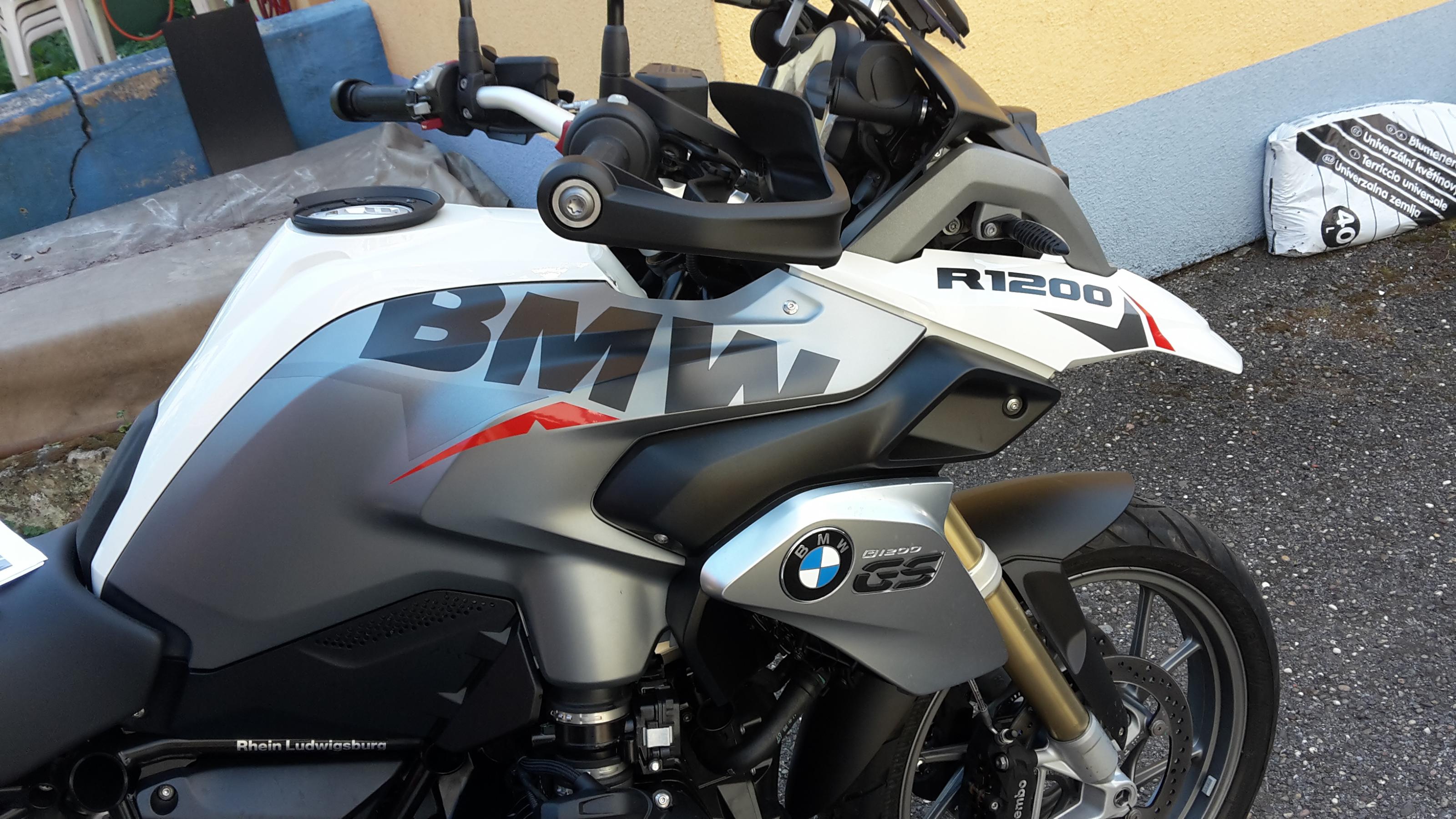

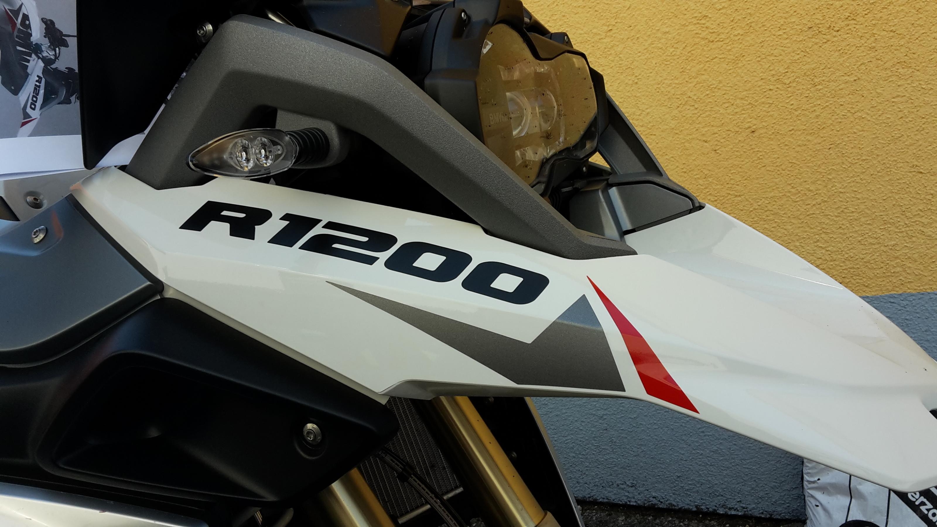

Hallo , habe heute morgen mein Klebeset von Signature bekommen. Hatte den günstigsten Versand gewählt und da hieß es 12 - 15 Arbeitstage Lieferzeit. 28.7 bestellt und heute 3.8 schon geliefert. Hab dann mal angefangen zu kleben. ..... hier ein kleiner Auszug. .....20150803_132756.jpg20150803_142954.jpg

schaut super aus...hast du alles trocken geklebt,oder auch nass...

Alles schön nass mit Spüli Wasser abgewaschen und die Aufkleber komplett auch ins Wasser getaucht mir Schutz und Trägerfolie . Dann war alles schön weich . Hab dann alles schön positioniert und ausgerichtet und dann die Klebefilm abgezogen und alles nochmal schön nass gemacht mit dem Spüliwasser . Alles nochmal schön korrigiert und mit nem weichen Lappen die Feuchtigkeit raus gestrichen . Dann habe ich die Trägerfolie sachte abgezogen und mit nem zewa Tuch nochmal Vorsicht restliche Feuchtigkeit abgewischt. Moped dann schon paar Stunden in die Sonne gestellt und danach alles nochmal Vorsicht mit nem weichen Tuch abgedrückt, fertig. .... hält Bomben fest und ich finde sieht klasse aus
