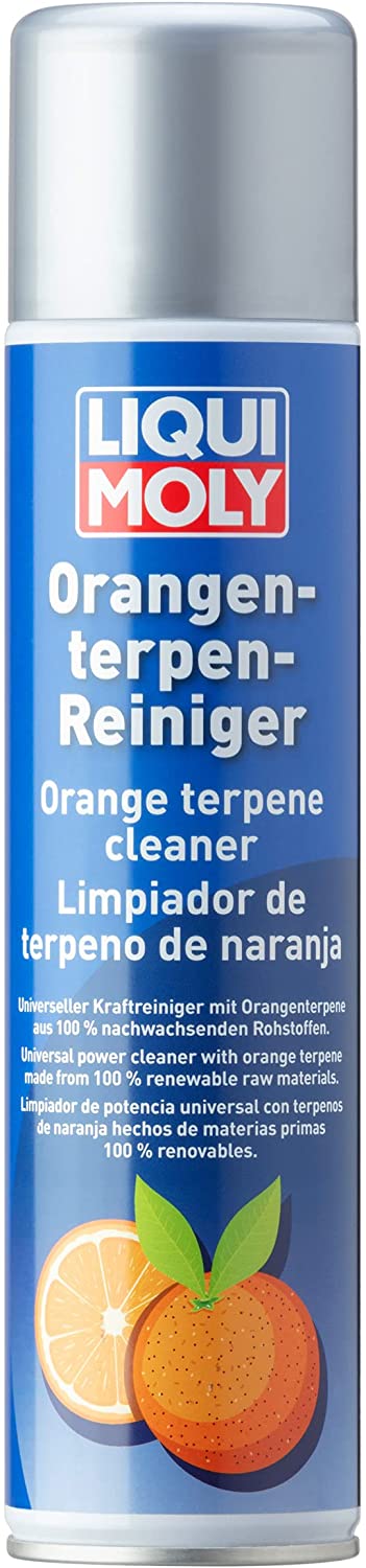

Gast 58172
Meine Empfehlung:
Liqui Moly Orangenterpen-Reiniger
  • Hochwirksam
  • Hervorragende Lackverträglichkeit
  • Sehr guter Fettlöser
  • Löst harz- und teerartige Rückstände
  • Entfernt optimal Öle, Fette, Wachse, wasserfeste Filzschreiber oder Graffiti
  • Entfettung von Metallteilen wie z.B. Fahrradkette
  • Geeignet zur Entfernung von Klebefolien und Fahrzeugbeschriftung
  • Orangenterpene aus 100 % nachwachsenden Rohstoffen
  • Für das Reifengeschäft ideal zur Entfernung von Klebstoffresten und Klebegewichten
  • Angenehme Verarbeitung durch Orangenduft
