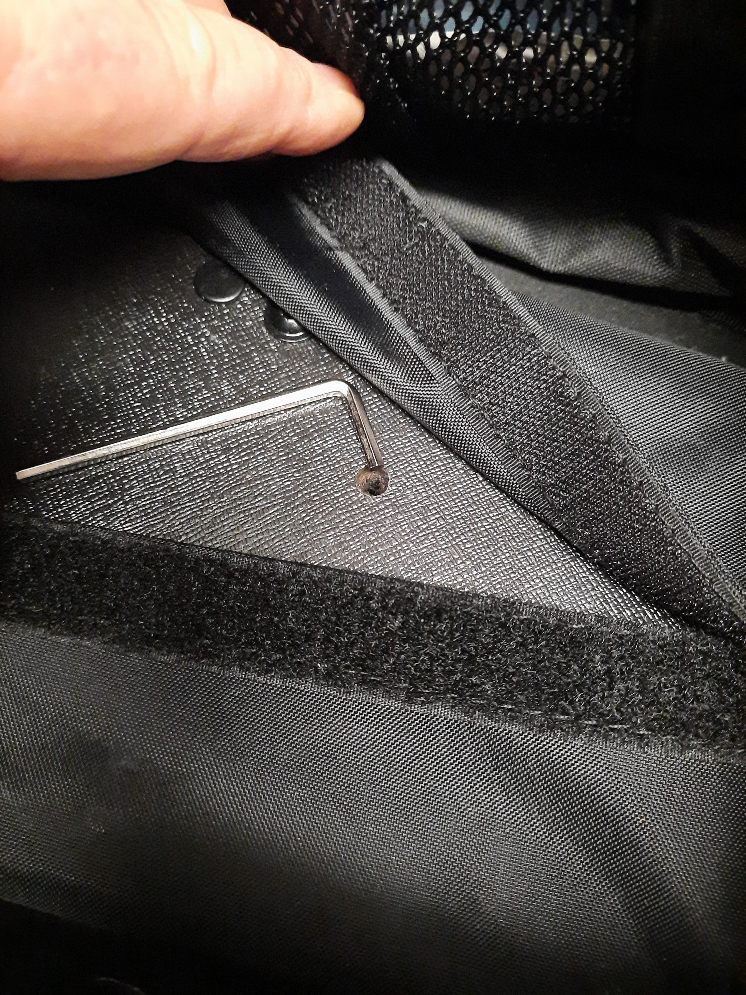

Hallo Dr. Lecter,
ich habe den SW motech pro daypack auf meiner 1250-er drauf und habe exakt das gleiche Problem gehabt, in Bezug auf "Spontandiebstahl", da ich auch den TR nicht an der Tanke mitnehmen will, wenn ich zum bezahlen reingehe.
Meine kostengünstige Lösung wie folgt : Innen in das Sicherungsloch, das den Mechanismus verriegelt, passt der Inbusschlüssel, den jeder zu Hause hat der bei einem schwedischen Möbelhaus schon mal Möbel gekauft hat. Das Kurze Ende vom Inbus reinstecken und das längere abgeknickte Teil verschwindet unter dem im TR vorhanden Klett-Tuch.
Zur Sicherung des Reisverschlusses habe ich mir für 2 € ein Mini-Koffer-Zahlenschloss (damit ich die Schlüssel nicht verbasel) gekauft und fädele das durch die beiden Verschlüsse des Reisverschluss.
Würde ich nie länger oder über Nacht so verwenden, hilft aber m.M. nach gegen Spaß - oder Spontandiebstahl.

Danke für den Input, vor allem mit dem Inbus.... Vom Schloss bin ich auch nicht so überzeugt, da gibt es mit Sicherheit bessere.
Klar, über Nacht irgendwo rumstehen lassen auch nicht, aber beim Mittagessen oder daheim in der Tiefgarage sollte das passen.... Aus dem Topcase hat bisher auch niemand was raus geholt (aber die Verriegelung von Touratech bekommen auch die meisten ohne Anleitung nicht beim ersten Mal auf :giggle:)
Wie ist das Handling beim Tanken? Kommt man an den Sicherungsstift leicht ran oder ist der nochmal "verbaut"?

Zum Tanken muss man das was im TR drin ist rausnehmen oder beiseite schieben, den Klettverschluss öffnen und dann den Inbus rausnehmen. (siehe Foto) 20210203_152835.jpg
Dann kann man den TR entnehmen wenn man an der vorderen normalen "Entnahmekordel" gezogen hat kann man den TR entnehmen.

Ich denke es wird dann SW Motech - das Thema mit dem Reißverschluss gefällt mir nicht so ganz, über ein Youtube Video bin ich aber drauf gekommen, dass man auch ein Loch in die Abdeckung bohren kann und so nicht immer zum Tanken den Reißverschluss öffnen muss (ggf. noch mit nem kleinen Magnet für zusätzliche Sicherung).
Inbus plus gutes Schloss schaue ich mir dann bei Gelegenheit nochmal an.
