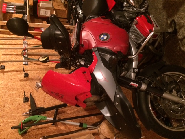

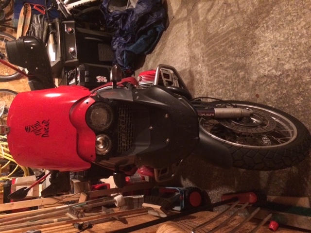

Meinst Du sowas?
Ich habe 1/2 halbes Jahr danach gesucht. Gibt´s nicht oder nicht mehr.
2 Stunden später sieht eine Originalscheibe so aus
Lohnt sich, finde ich
Mache im Frühjahr noch versuche mit radikaleren Ansätzen, taugt aber schon ganz gut

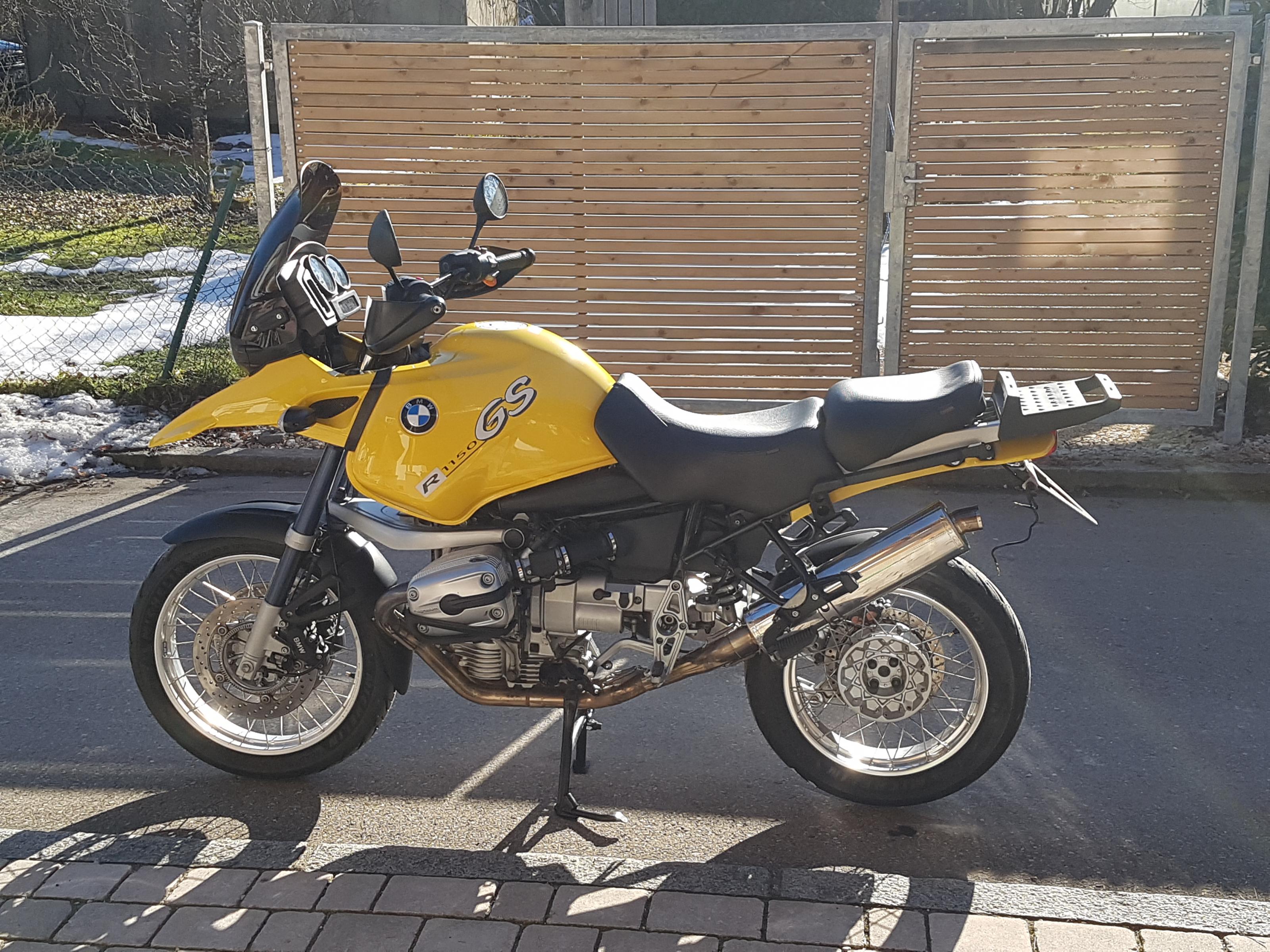

habe bei meiner ne kleinere Scheibe aus der Bucht angebaut. ich such mal ein Bild.
Gibts auch in klar kostet nen huni.....

Genau das Teil gibts in der Bucht. Lieferung war super schnell ca 1 Woche von der Insel bis nach Bayern, nur beim Anbau musste ich etwas zaubern. Aber jetzt passt es ganz gut. Ist echt stabil und sieht find ich gut aus. In steh nicht auf diese Riesen Scheiben. Wind habe ich (1,91) genau am Helm, ohne störende Wirbel. Für mich passt das.
