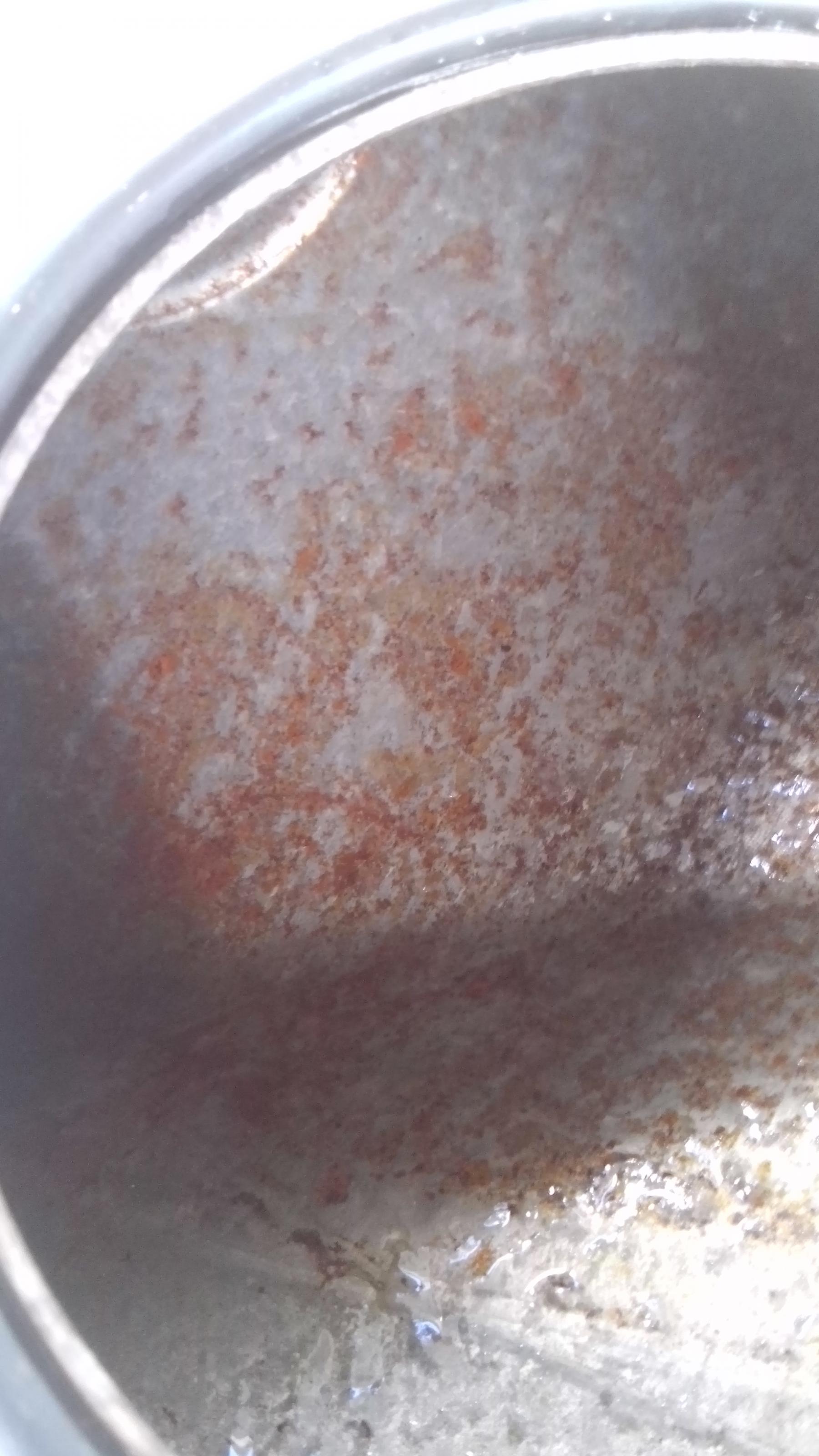

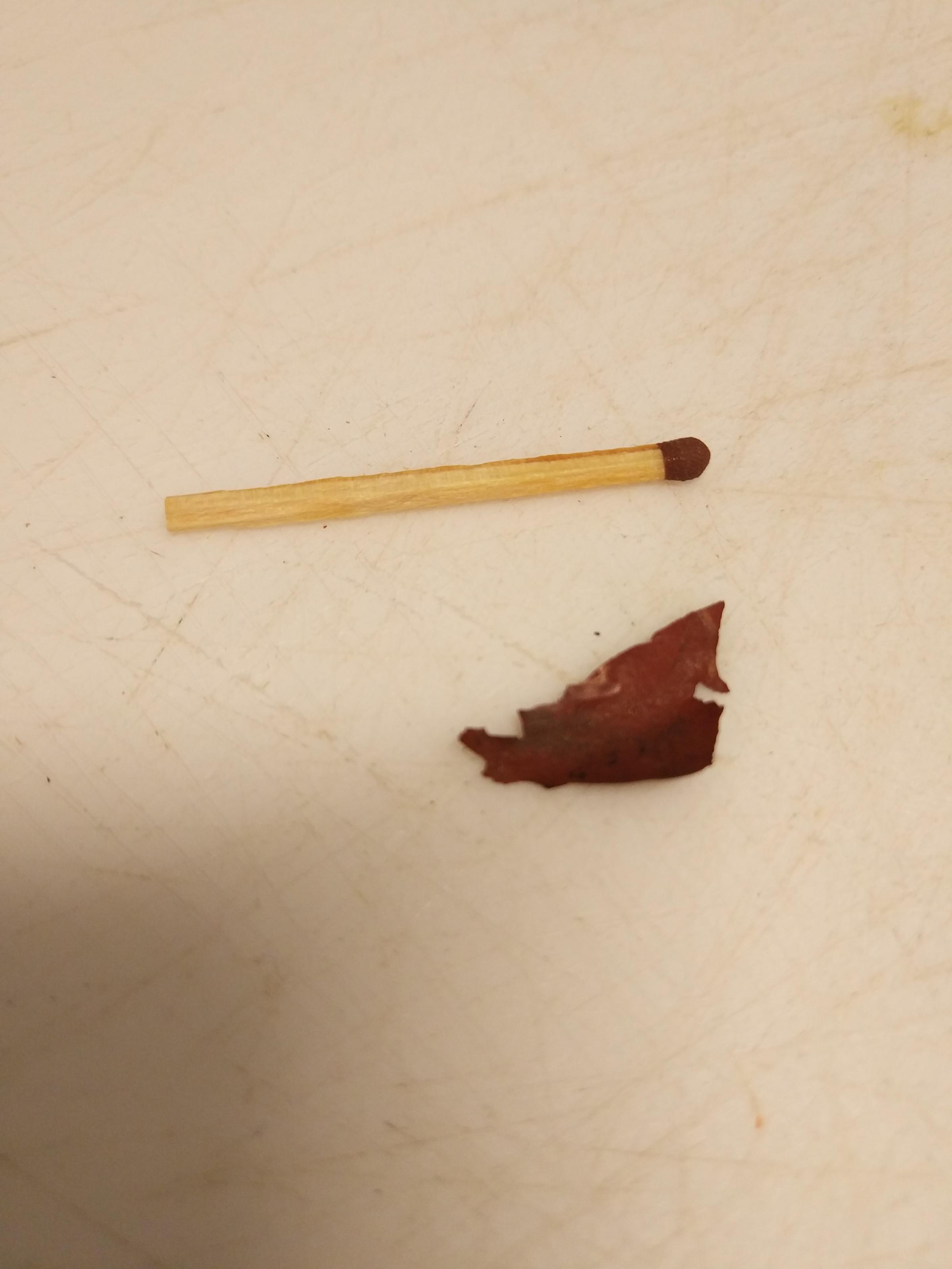

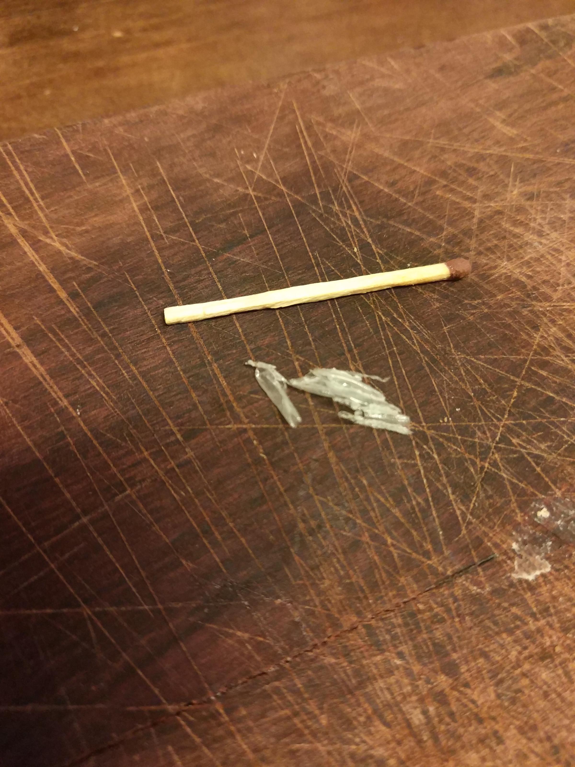

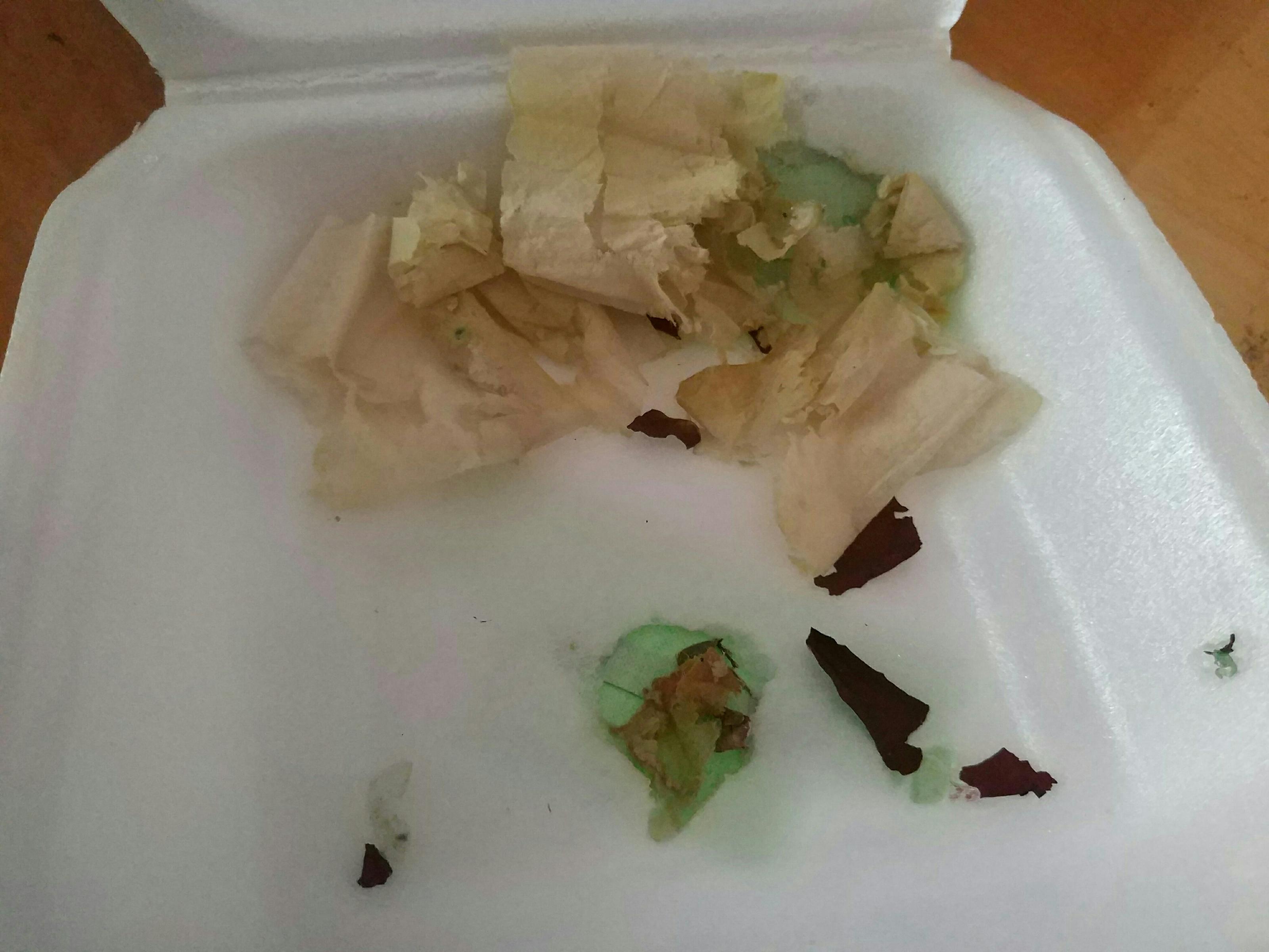

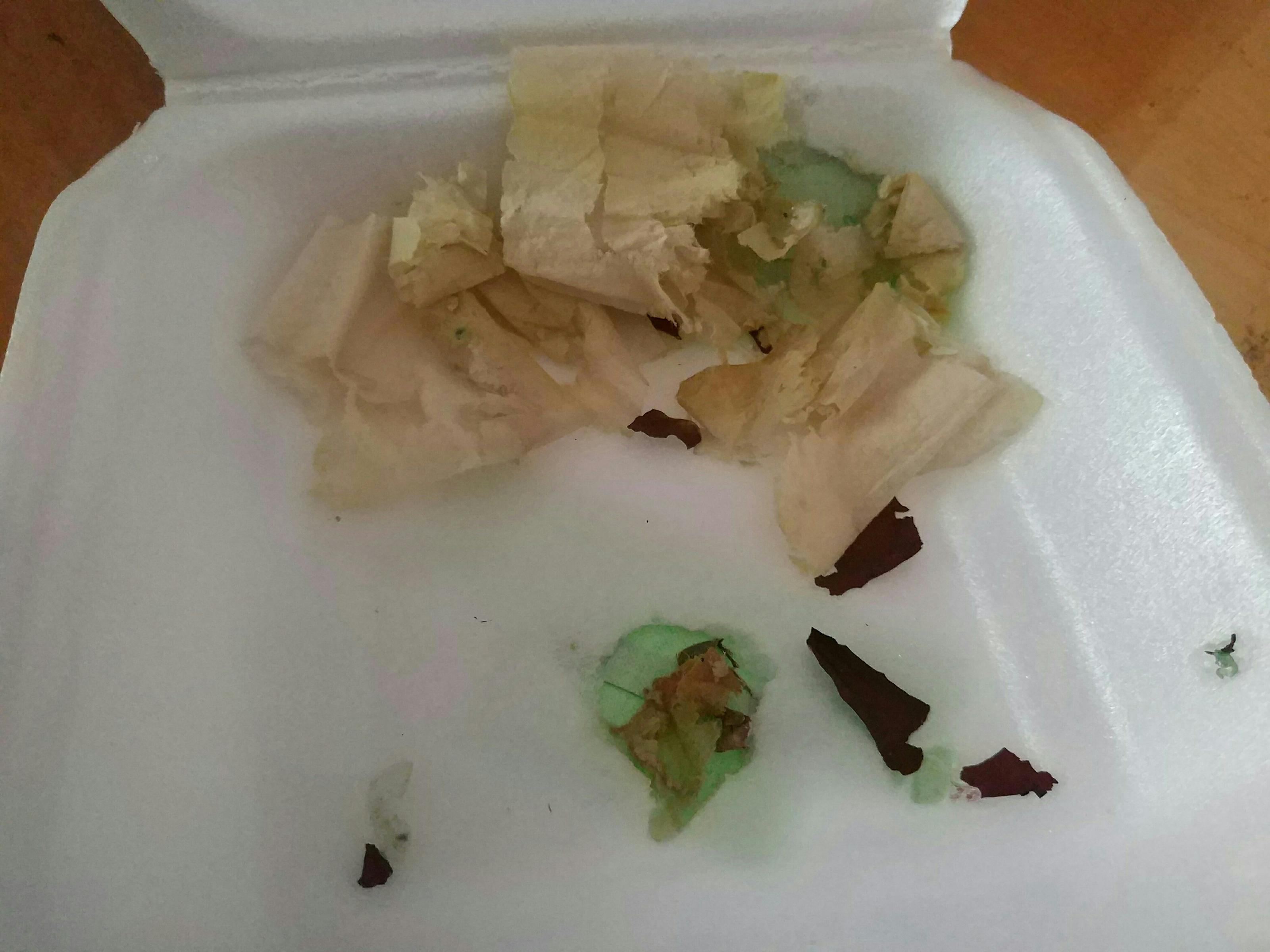

So, hier nun das Ergebnis nach 10 Wochen:
Tank abgemacht, Benzin raus, Pumpe raus und Klopapier, was nicht mehr am Stück sondern in ca 8. Teile zerfallen war, raus sowie noch weitere interessante Gegenstände…siehe Fotos. Streichholz ist natürlich nur als Maßstab gedacht und lag nicht im Tank :)
Die braunen Teilchen muten wie abgeplatzter Lack an und das durchsichtige Teil wie Plastikfolie….was mir beides Rätsel aufgibt. Außer Klopapier hab ich nix im Tank versenkt.
Der Tank sieht von innen arg rostig aus….könnten die braunen Teile ggf. Rost sein? Davon schwammen noch diverse winzig kleine Reste im Tank.
Weiß jemand Rat ?
