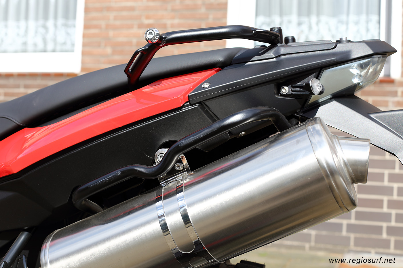

Also, die Halterung für die Variokoffer gibt es in zwei Varianten.
Die erste kam 2008 raus bis 2014. Ab 2014 hat man die untere Halterung geringfügig verändert.
Die Schraube zum Auspuffhalter geht nicht mehr durch die Halterung - was deutlich besser ist.
Jetzt ist ein Bogen eingearbeitet.
Passend für F650GS F700GS F800GS und ADV
Beispielbild F800
Die lassen sich nur optisch unterscheiden - da beide keine eindeutige Nummer eingeprägt haben.
Die Variokoffer für die F 650 - F 700 - F 800 sind alle gleich. Da muss man nur die Schließzylinder auf den eigenen Schlüssel anpassen.

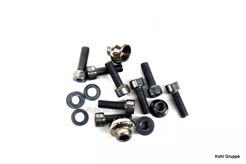

Wichtig beim Kauf ist, dass sämtliche Originalschrauben dabei sind! Die Haltepilze sind eigentlich schon vormontiert.
