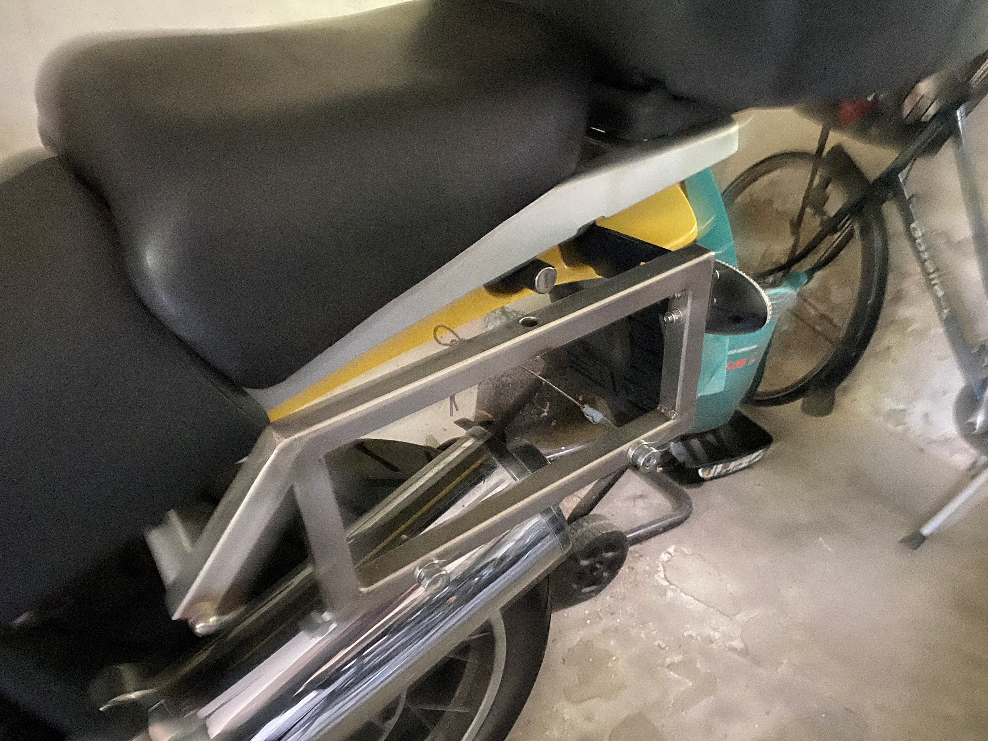

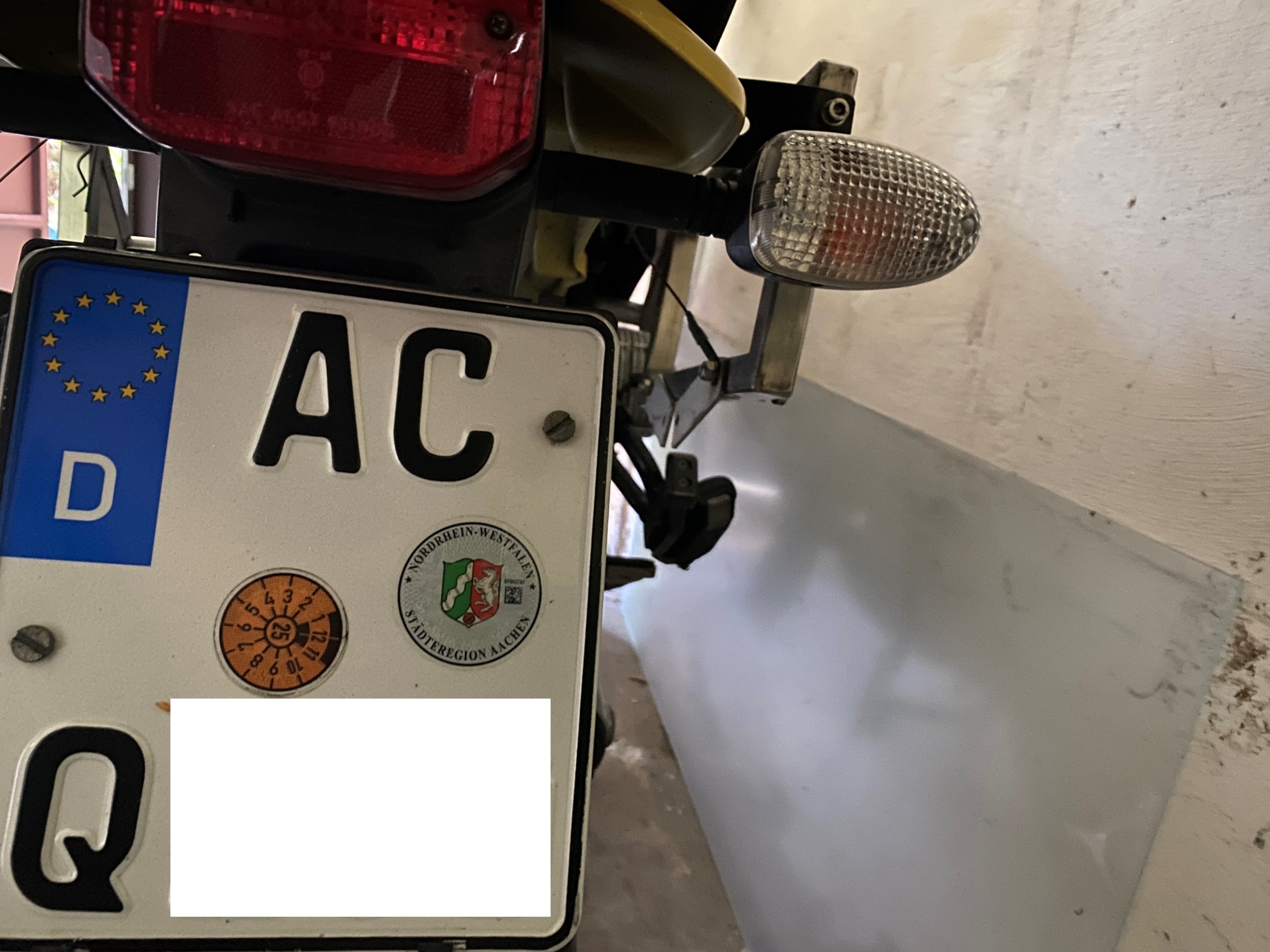

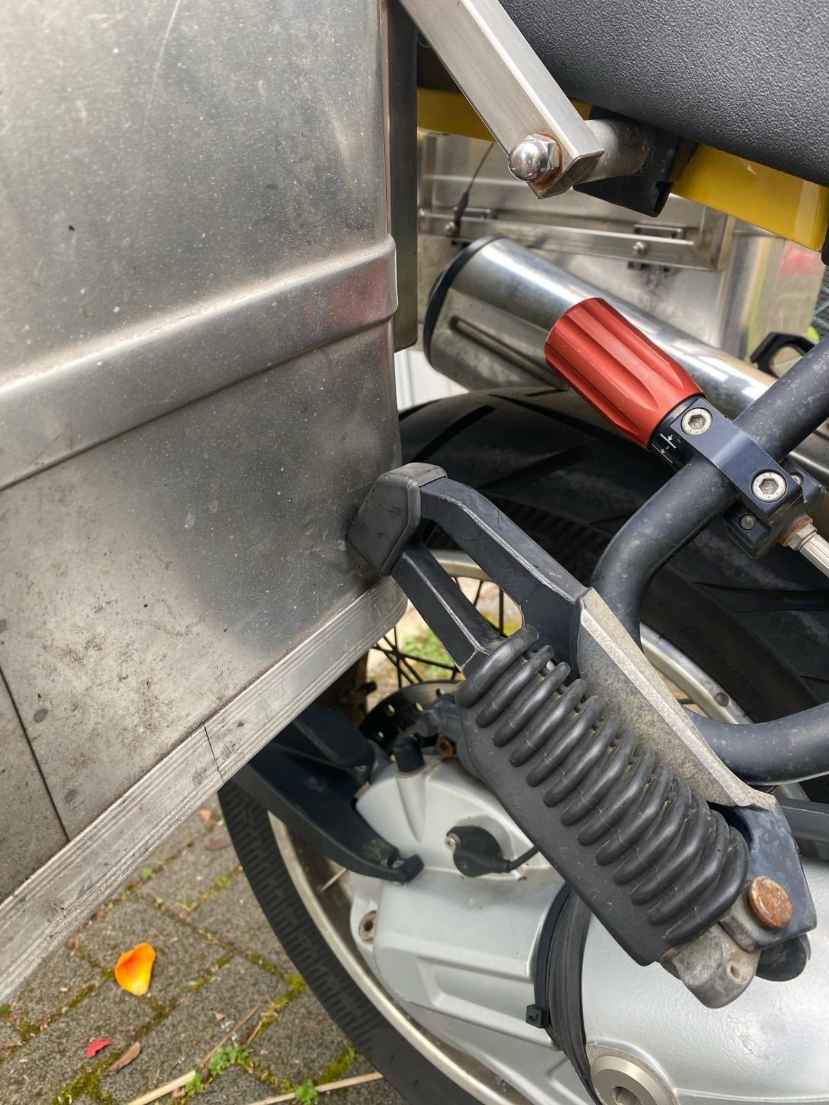

Meine Q ist rechts auf einen montierten Koffer gefallen.
Der Kofferhalter steht nun nach innen. Meines Erachtens hat es die Aufnahmen im Heckrahmen verzogen. Bilder vom System und dem Schaden sind angehängt, die Qualität der Fotos bitte ich zu entschuldigen.
Wer hat eine Idee für einen Fix?

Sieht nach selbst zusammengebratenem Träger aus. Abbauen und auf Ursprungsmass richten.
