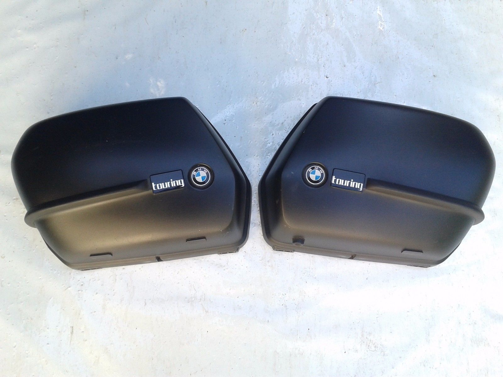

Hätte noch ein Paar für die GS vom Touringkoffer über.

Öhm - sorry, was ist der Touringkoffer? :)
Morg
Morg
18.07.2018
1.497
Hennef
R 1150 GS 04/2003
Ah, sorry. Foto hatte ich nicht gesehen. Ich habe die Systemkoffer, aber die sind mir teilweise zu klein (und blöd zu packen...)

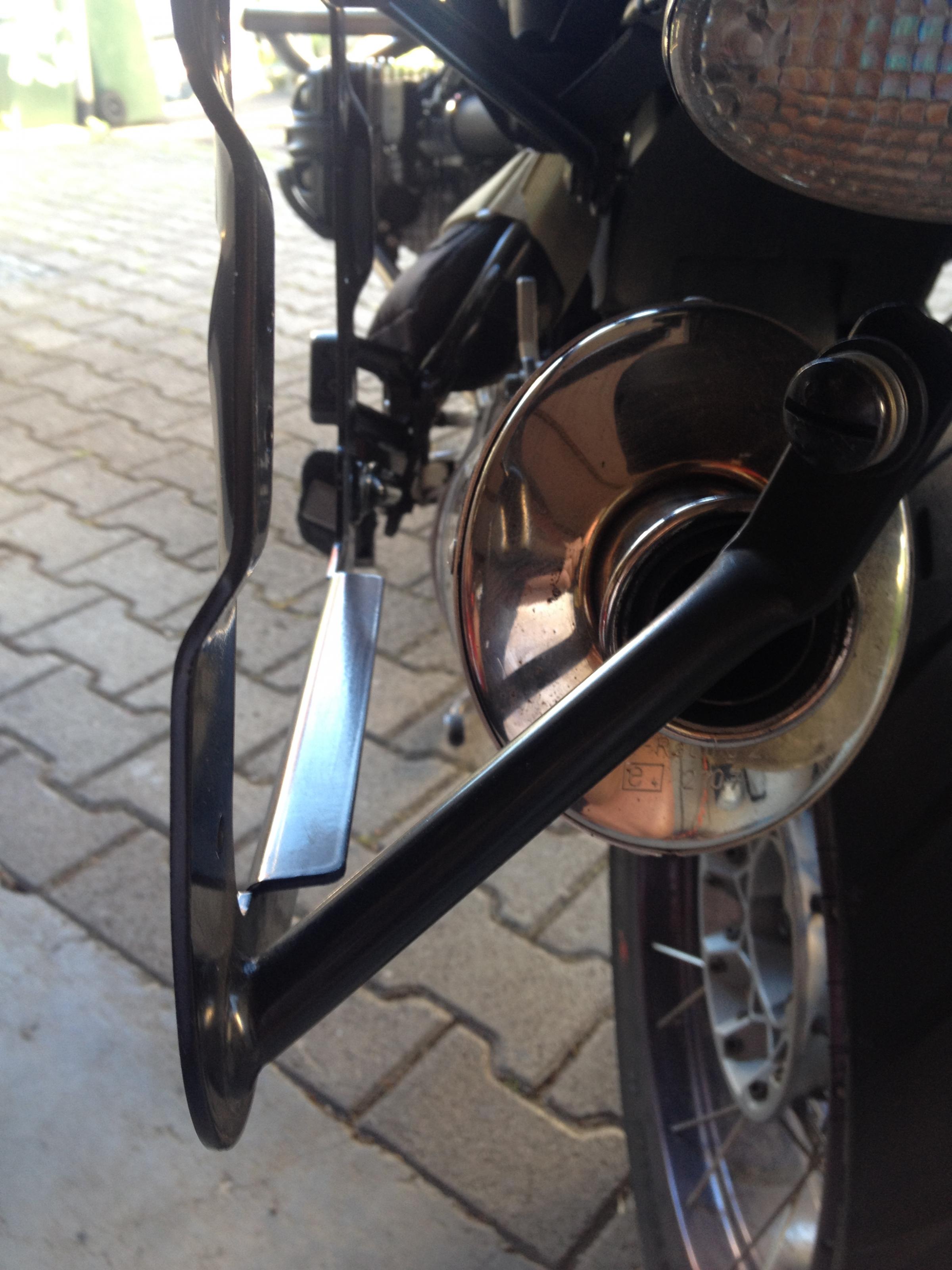

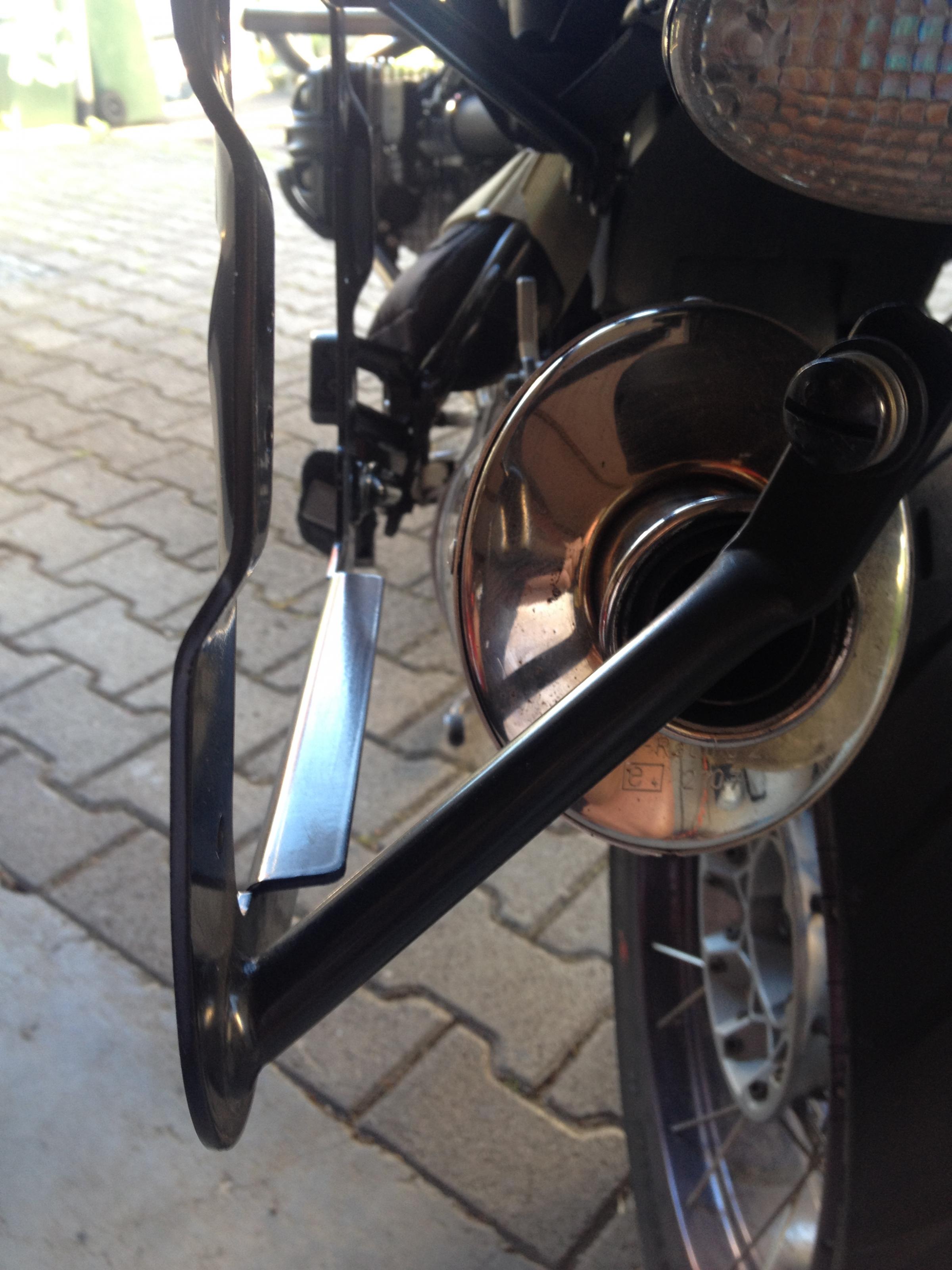

Die Heckrahmen von GS und GSA sind identisch, dennoch habe ich gerade ein Problem mit dem Original-Adventure Gepäcksystem in Kombination mit dem Remus Revolution3 (mit Y-Rohr).
Der Remus kommt etwas kürzer als der Original ESD und bläst genau gegen das Kunststoff-beschichtete Trägerrohr des original ADV-Trägers.
Hat jemand Erfahrungswerte, welches Alu-Koffersystem mit der Remus-Anlage zusammen passt?
Die Original BMW-Adv.-Koffer samt Tragersystem würde ich dann verbimmeln.

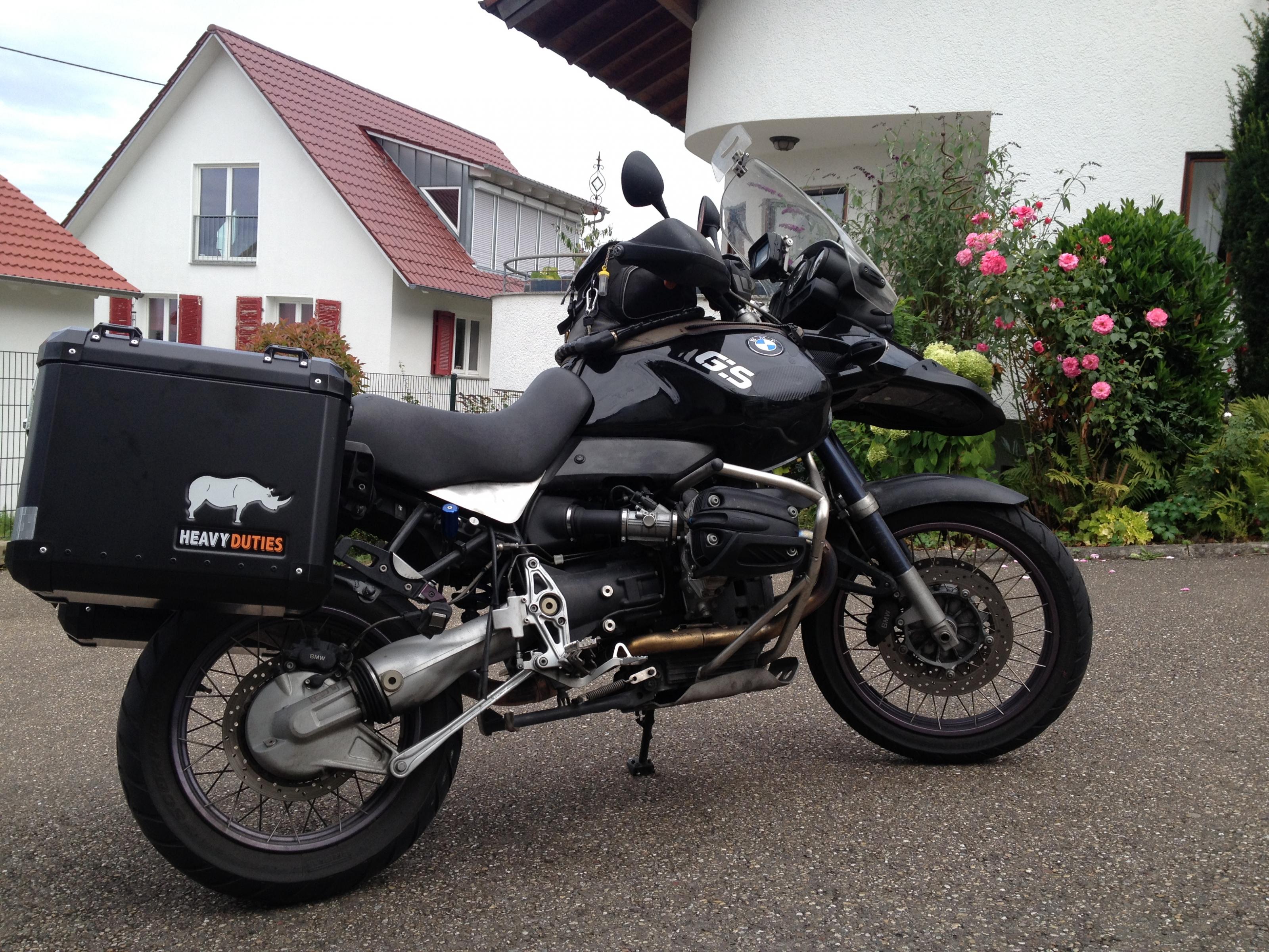

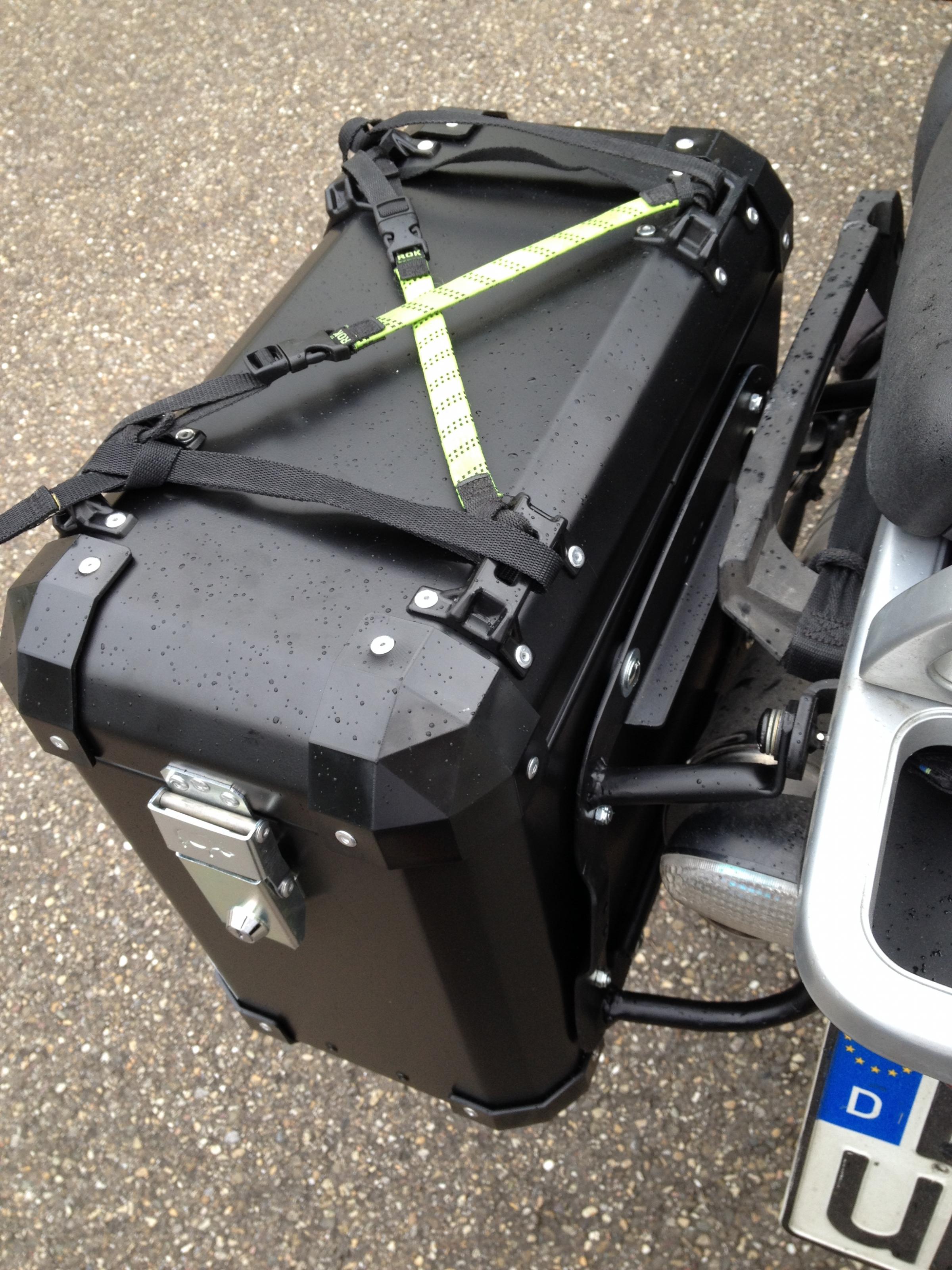

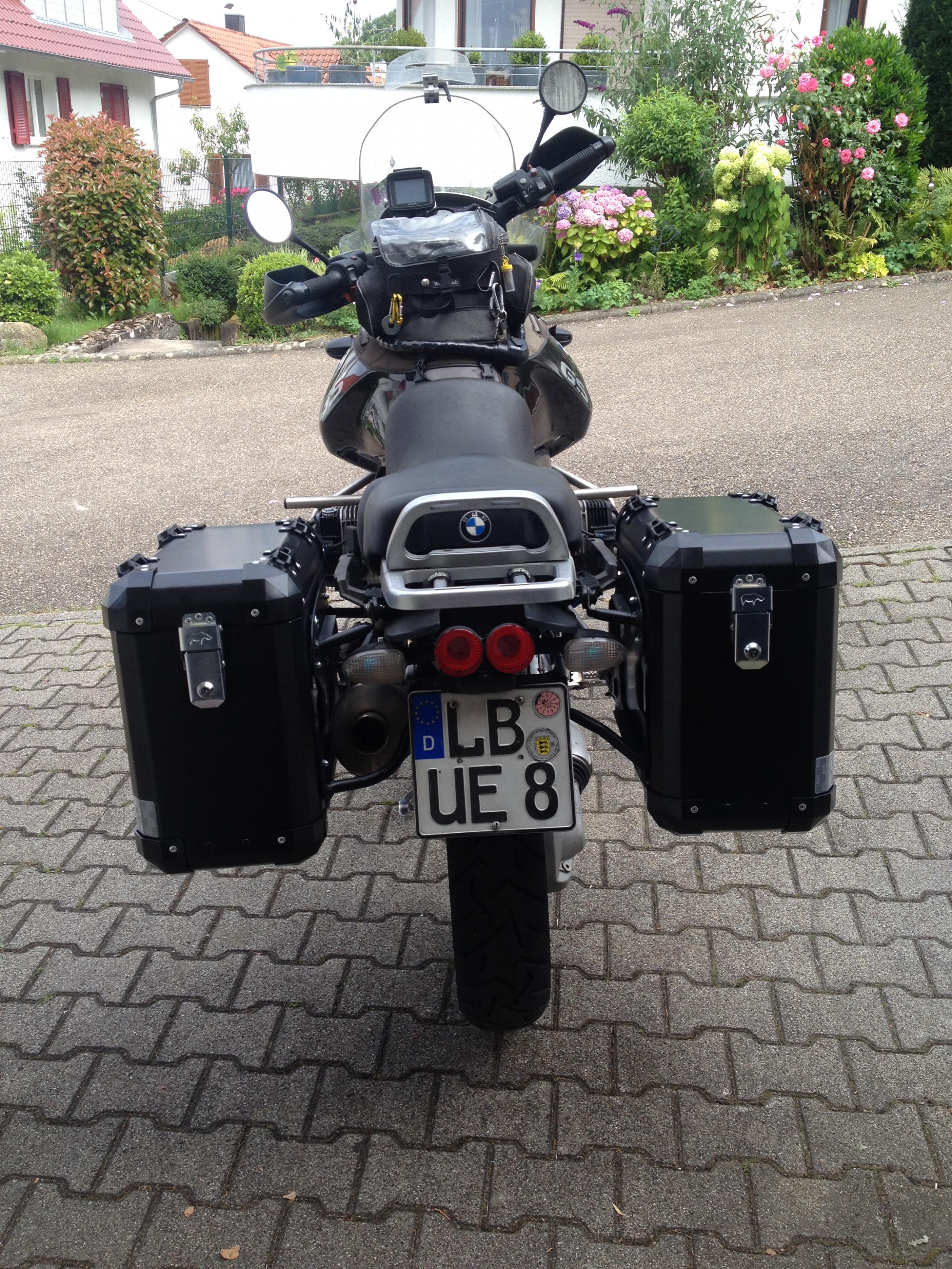

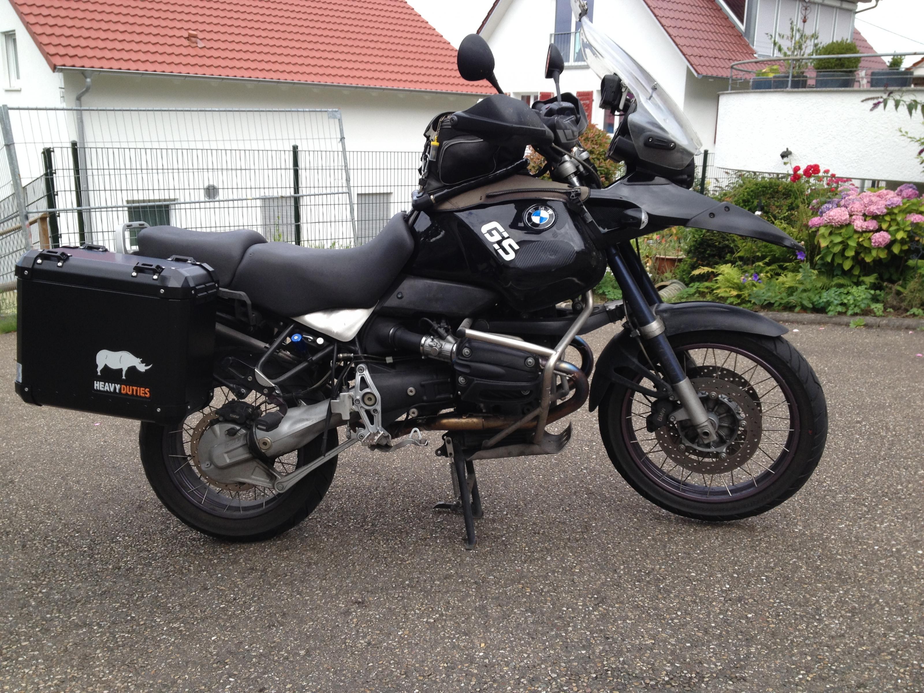

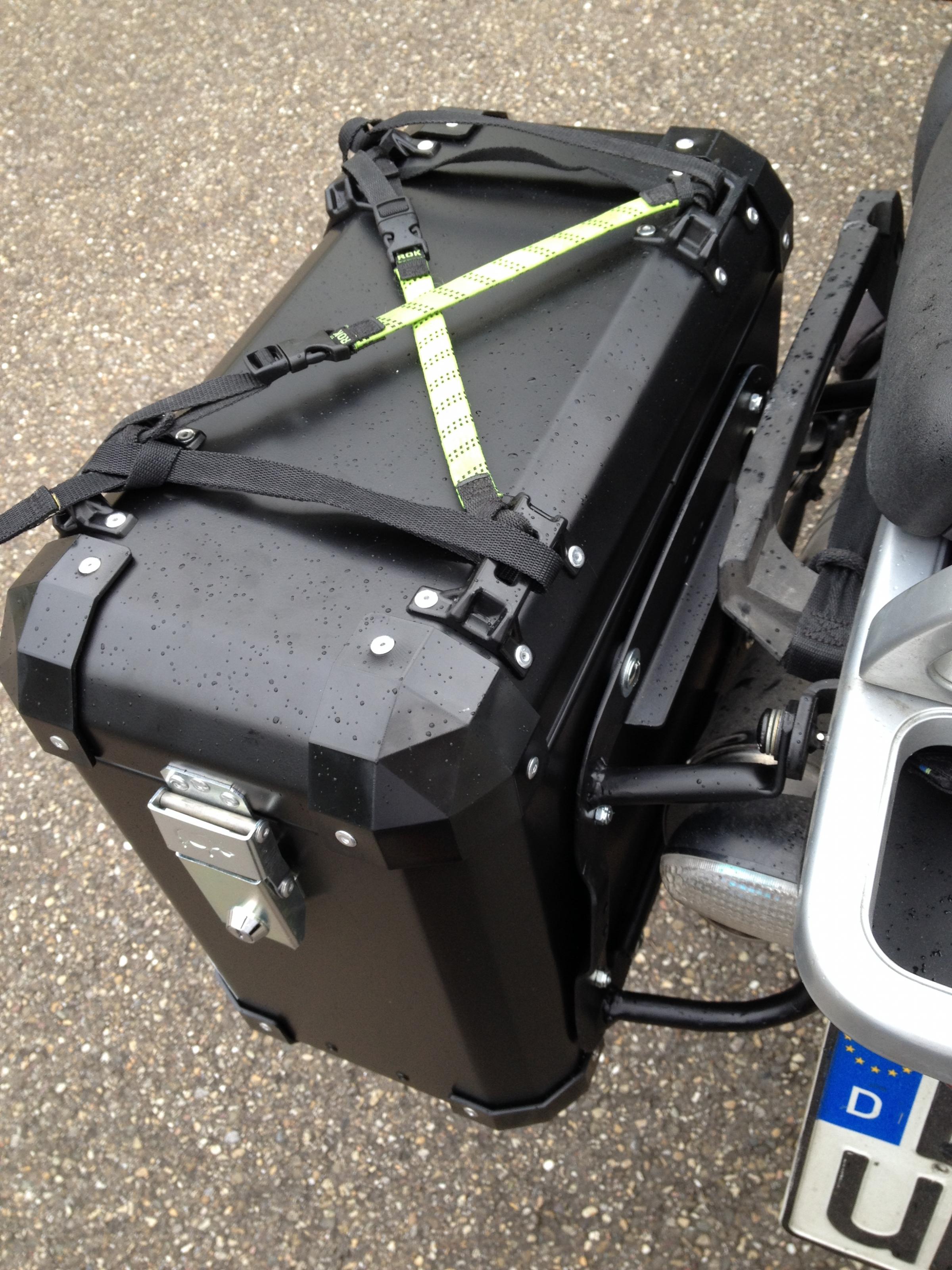

Was man natürlich vorab checken sollte (bei mir ist´s ein SR-Racing Kanonenrohr): 2016-06-23 19.14.24.jpg Nach dem Umarbeiten (und der Verschmälerung) des Halters siehts dann so aus: 2016-08-03 15.44.31.jpg2016-08-03 15.40.36.jpg Und bei abgenommenem Halter sieht´s noch so aus:

Die Koffer scheinen mir sehr weit hinten zu sitzen. Ist das Absicht oder Notwendigkeit?
elfer-schwob
elfer-schwob
09.04.2008
8.751
im Murrdäle
1150 GS-A, R 80-Umbau
...tja!
Ich hätte sie auch sehr gerne noch ein paar cm weiter vorne gehabt. Scheitert aber erstens am Kofferhalter. (Im unten gezeigten Bild wird´s klar).
Und zweitens wird´s dann für die Schuhe der Sozia sehr knapp.
Die Vorderkante der Systemkoffer ist ziemlich auf gleicher Höhe wie bei meinen HD´s. Schau Dir mal die untere Kofferaufnahme für die Plastikkoffer an. Meine HD´s stoßen knapp dran. Die Perspektive auf dem oberen Bild täuscht ein wenig.
