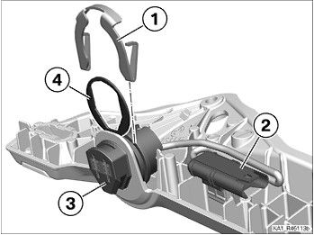

Hallo zusammen,
ich habe bei einer 1300GS die Kofferhalterung nachträglich angebaut (ohne Kabelbaum) jetzt kann ich die runde Abdeckung nicht anschrauben, da der Stecker für die Elektrifzierung fehlt. Da ich das Loch jedoch gerne zumachen möchte, wenn ich ohne Koffer fahre, war die Überlegung nur den Stecker anzubauen.
Meine Frage in die Runde hat jemand die beiden Stecker für schmales Geld abzugeben?
Vielen Dank

Im Prinzip sollte sich ein Gegenstück zu der Verschlusskappe mit dem 3D Drucker herstellen lassen, eine Art Dummy-Stecker.Leider fehlt mir die 1300er GS und somit jegliches Anschauungsmaterial zum Vermessen. Aber vielleicht findet sich jemand, der über die passende GS samt Träger sowie einen 3D Drucker verfügt und hier aushelfen kann.

Es geht mir nicht um die Deckel. Das Stück wo der Deckel draufgeschraubt wird muss ich irgend wie fest bekommen. Das habe ich als Dummy gekauft, weil mir das von der Elektrofizierung fehlt.
Deckel draufkleben geht nicht dann bekomme ich keine Koffer ran

Hier die Zeichnung von bmw teile 1 und 4 brauche ich. Die kosten pro Seite 160 Euro. Finde ich frech. Wenn jemand dies per 3 d Drucker kann wäre top

Vielen Dank. Bin mal gespannt ob ich jetzt dann fertig bin mit dem Projekt

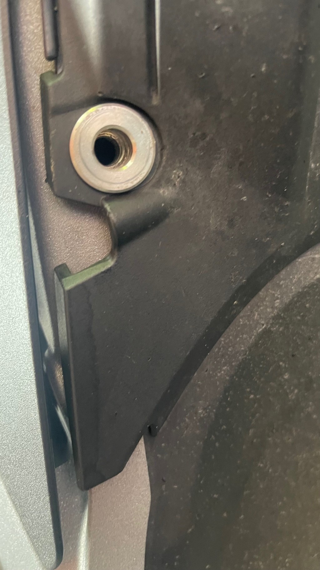

Habt Ihr auch ein Bild wo man sehen kann wie die Mutter, oder das Gewinde zu sehen ist von der Schraube die von unten verschraubt wird. Es gibt ja 2 von der Seite und eine von unten die dann den Halter am Heck verschrauben.
Das kannst du doch selbst relativ gut erkennen. Das Gewinde, hat nichts mit dem Elektroanschluss zu tun, sitzt direkt im Heckrahmen und ist normalerweise oben "offen". Bei dem von dir genannten Gewindeloch ist oben die Kunststoffeinlage unter dem Soziussitz und/oder der Kennzeichenträger die Begrenzung. Einfach mit einem kleinen Schraubendreher o. ä. mal durch das Gewinde gehen. Bei den seitlichen kommst du komplett durch und siehst dies auch innen unter der Soziasitzbank.
Um an das offene Ende des Gewindes zu kommen muss sehr wahrscheinlich der Kennzeichenträger gelöst werden. Das ist auch kein großes Ding. Danach siehst du weiter.

Mein Problem ist, dass ich die Schraube nicht gelöst bekomme. Sie dreht einfach durch. Ich hatte die Hoffnung das irgendwo ne Klemmutter im Einsatz ist.
Nur scheinbar wurde beim montieren des Trägers die Schraube leicht schief reingewürgt.
Und dann ist der Gewindeansatz am Rahmen abgerissen.

Beim Ansetzen der Schrauben ist tatsächlich darauf zu achten, dass diese gerade reinkommen und fassen. Normalerweise leicht zu merken und bei Bedarf entsprechend zu korrigieren.
Vielleicht kommen die Schrauberprofis hier mit Tipps wie es weitergehen kann. An deiner Stelle würde ich das Gewinde erstmal freilegen (Kennzeichenträger etc.) um dann eventuell weiter zu kommen. Diese Schrauberarbeit ist nicht sonderlich kompliziert.
