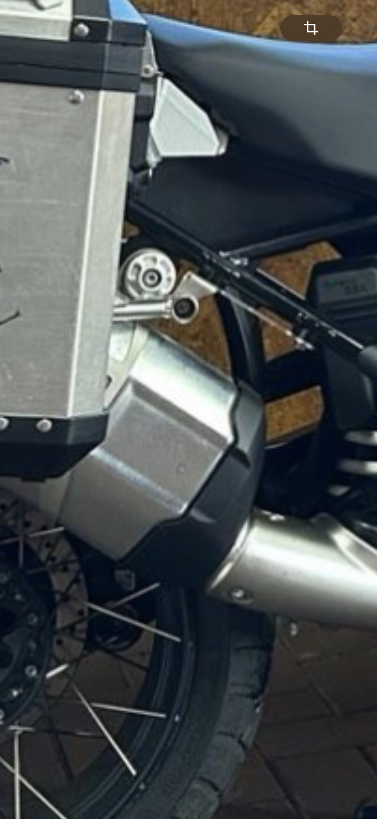

Hallo zusammen,
ich habe mir eine gebraucht R1200GS Rallye BJ2017 zugelegt. Sie ist mit den Original Alu-Kofferset von BMW ausgestattet.
Die Soziusfussrastenhalterungen sind nicht montiert gewesen. Diese wollte ich jetzt anbauenund musste feststellen, dass die rechte Halterung nicht unter die Kofferhalterung passt.,
Müssen Distanzhülsen verbaut werden?
Kennt jemand das Problem?

Es gibt 2 Ausführungen der Fußrastenhalter.
Wenn deine eine Art Pin mit einer schwarzen Kunststoffkappe haben sind es die für die Variokoffer.
Diese passen nicht unter die Alukoffer.
Bei den Alukoffern musst du die Variante ohne diesen Pin verwenden.

Die Soziusrastenhalter für die Varios kannst Du dann auch evt einfach hier in der Börse gegen normale tauschen, bzw. es gibt bestimmt genug die irgendwo rumliegen.
Hinweis - Halter gibt es in Silber und schwarz.

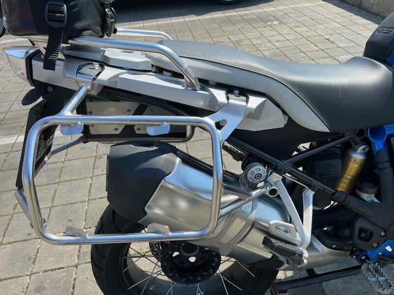

Du brauchst die Sozia-Fusßrasten der Adventure, dort sind die Halterungen für die Variokoffer nicht verbaut. Wurden auch standardmäßig für die GS verbaut, aber viele haben in Paketen die Kofferhalter mitgekauft.
Der Vorbesitzer deiner Pepsi (Rallye) hatte wohl auch das Paket mit den Kofferhaltern für die Varios mitgekauft, daher musste er bei Umbau auf die ADV-Alukofferhalter die Soziafußrasten abbauen.
46718526793 Fußrastenhalter links
46718528794 Fußrastenhalter rechts
Sieht dann so aus:
(Meine ex-2017 Pepsi mit Alukoffer Halter und normalen Fußrasten hinten)
