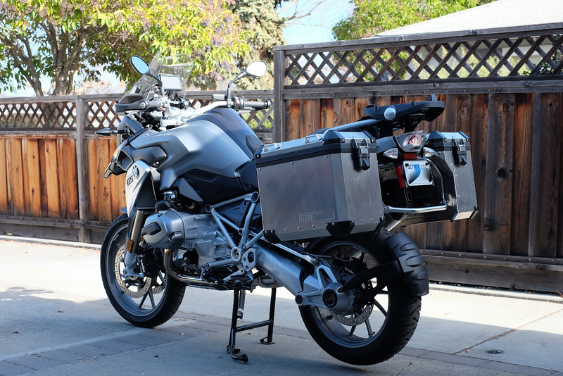

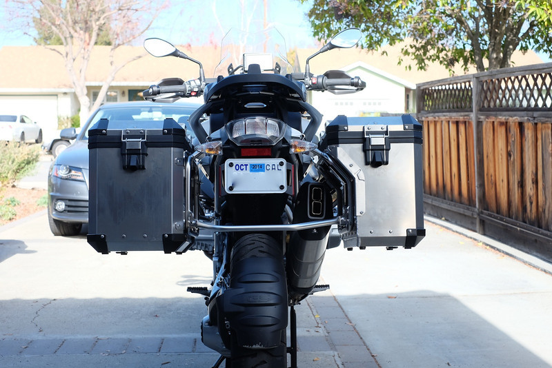

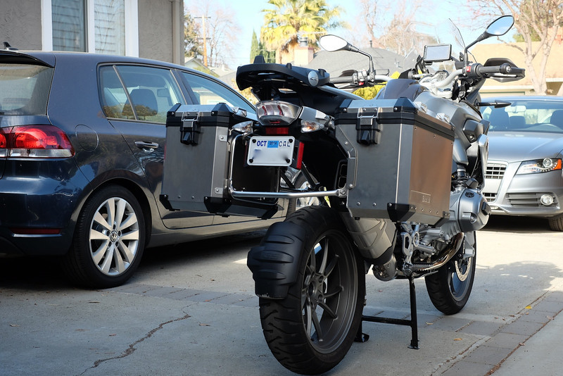

OEM Alu Koffer sind ca. 98cm breit auf einer standard GS. Die Hauptvorteile für mich sind:
- Baubreite ist gerade noch so okay für die Größe
- Gleicher Schlüssel wie Zündschloss
- Einfaches Ansetzen und Abnehmen mit geschlossenem/beladenem Koffer

~1700 USD inkl. der Träger und Schlösser :cool:
Ich bin in Kalifornien, kann Dir also leider keine deutschen Preise nennen.
