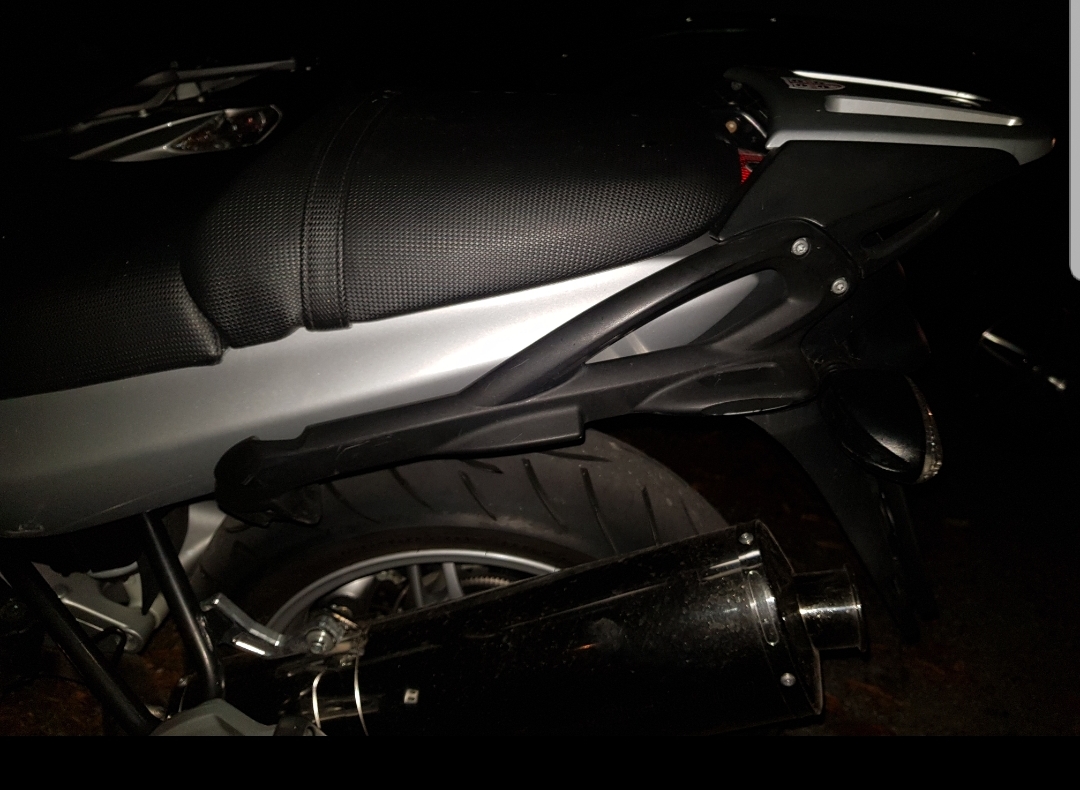

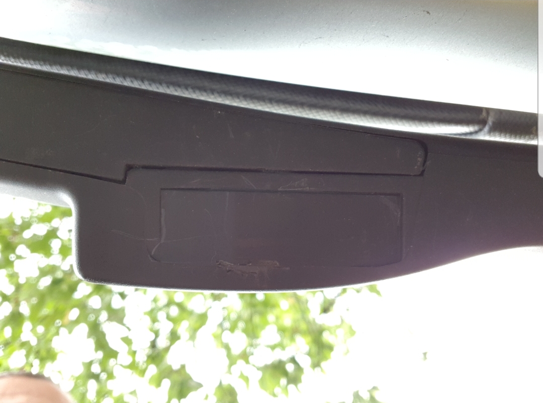

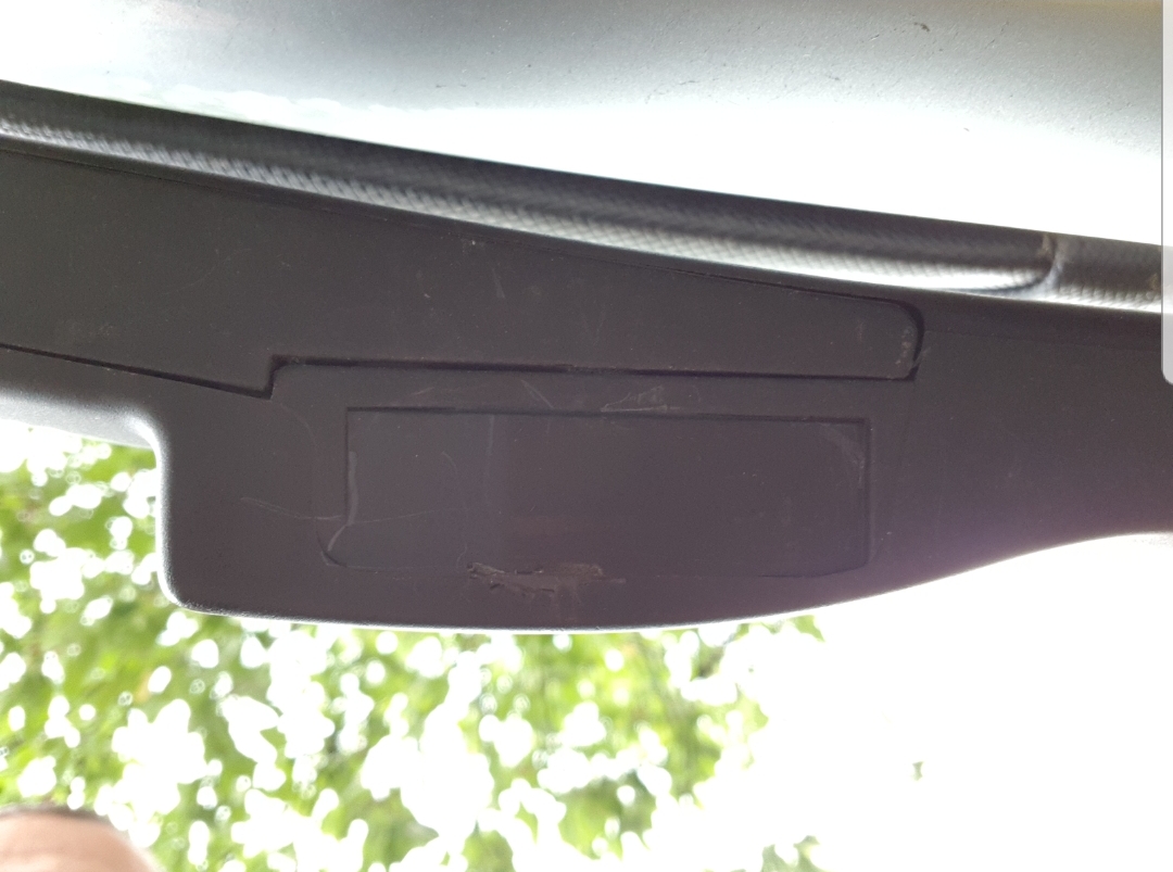

Hallo zusammen,
vielleicht blöde Frage aber ich steh an...
Hab eine 1150er inkl. 2 Systemkoffern erstanden. Die Koffer passen mit den Klauen in die oberen beiden Haltepunkte der Kofferträger. Wenn ich den Koffer verriegeln will sollte ja die dritte Klaue auf der Unterseite des Kofferträgers einrasten. Und genau dort wo nun ein Loch bzw. Schlitz sein sollte ist eine Plastikabdeckung drauf und die sitzt bombenfest.
Gibts einen Trick wie ich die ohne Gewalt runter bring??? Hoffe ihr wisst was ich meine, kann am Handy keine Fotos dazuhängen...

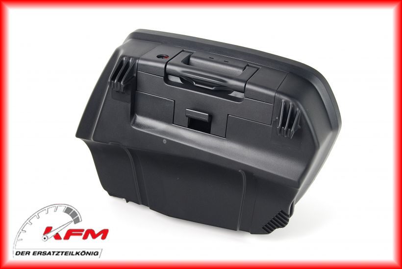

Hallo Philipp,
Grüße Volker

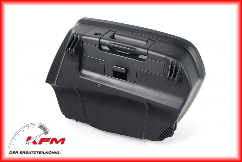

Hallo Volker,
mein Koffer sieht genauso aus, aber der Kofferträger am Motorrad ist zu...

Ah, jetzt hab ich es verstanden. Dann ist es bei mir wieder anders. Hab den Deckel bzw die Öffnung nicht. Die klaue greift einfach unter den Träger
philipp76
philipp76
11.03.2012
85
Hard, Österreich
R 1150 R

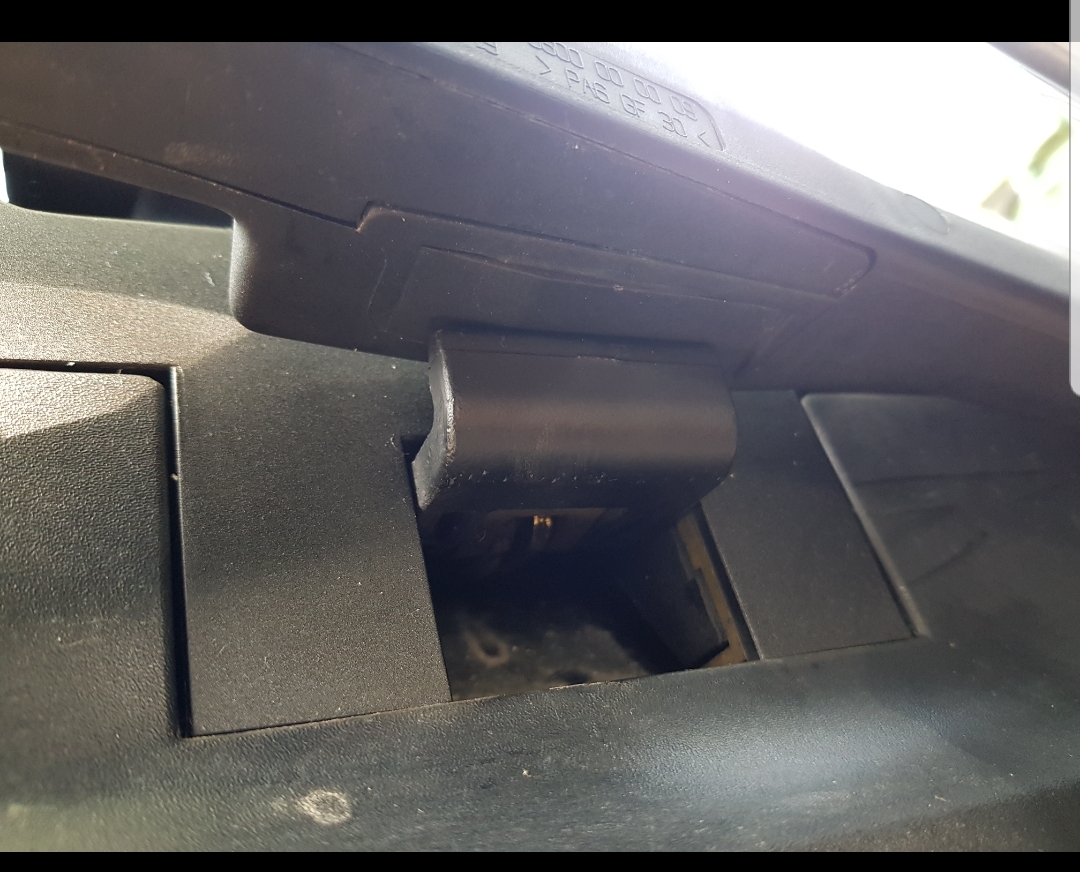

Muss die nicht irgendwo einrasten damit der Koffer ordentlich hält?

Hi, alles Gut, Deine Sorgen sind unbegründet, passt und hebt schon.....
Den Koffer ganz normal mit den beiden Haken oben einhängen und an der Stütze der Fussraste.
Der Arretierungsmechanismus, ca. eine Handbreit unter dem Koffergriff, liegt beim umlegen das oberen/grossen Griffes an der Unterseite des Trägers, in Deinem Bild, direkt an und verhindert ein "nach Oben" herausrutschen des Koffers.
Die beiden Haken an den Aufnahmepunkten oben und der Aufnahmepunkt an der Fussraste sind so Lang, dass ein rausrutschen bei umgelegten Griff / Arretierung nicht möglich ist.

prima, vielen Dank!! Hatte nur das Gefühl dass der Griff extrem schwer runterzudrücken ist und will nix abbrechen...

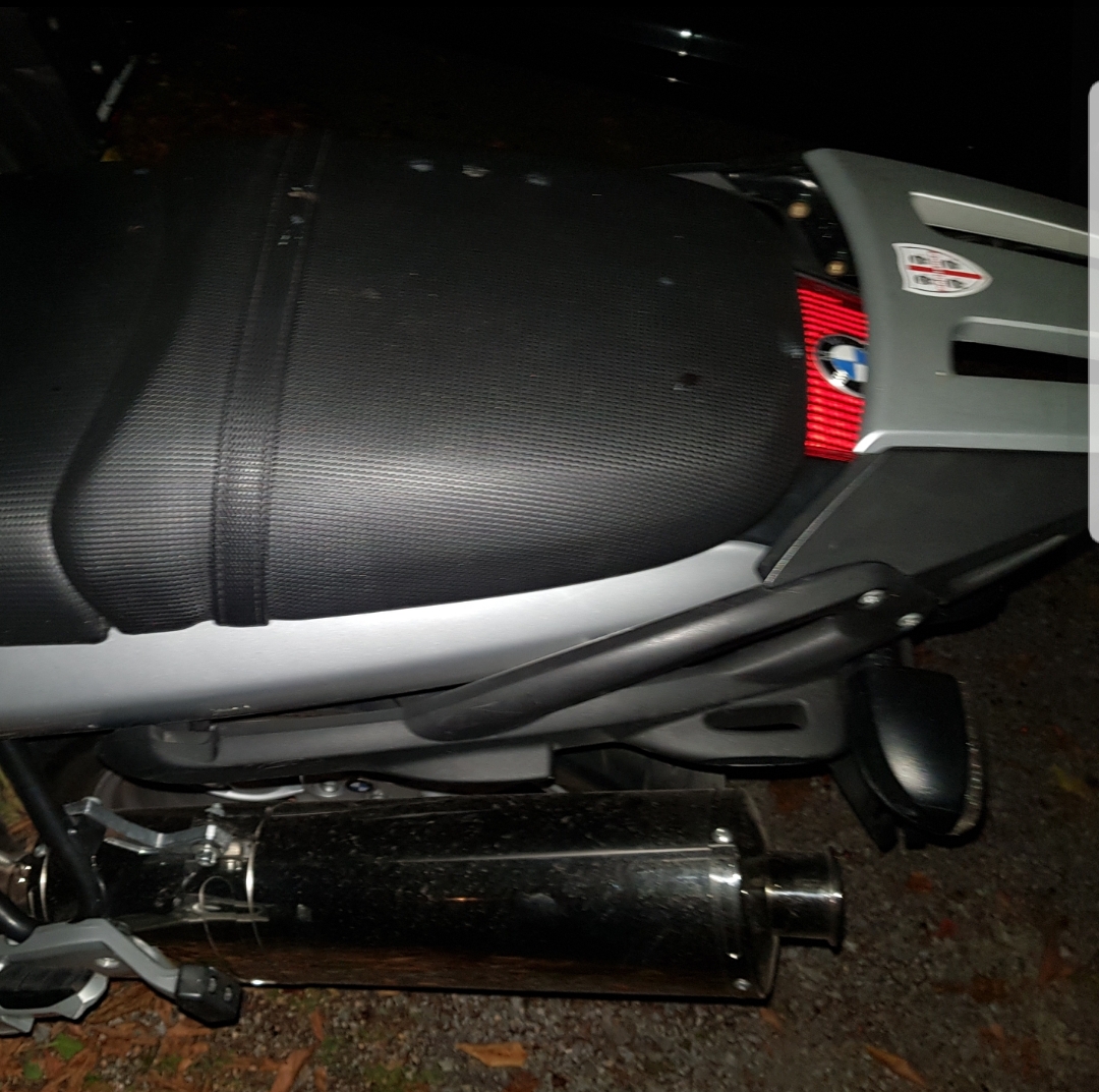

Nur geklemmt, ohne irgendwo einzurasten...find ich immer boch komisch...

Ich teile Deine Ansicht und rate Dir - ohne auch nur die geringste Ahnung von dieser Mimik zu haben - das vor der Nutzung verbindlich zu klaeren, denn es sollen auch schon korrekt eingerastete Koffer waehrend der Fahrt davongeflogen sein.
Dem optischen Eindruck Deines juengsten Bildes zufolge, passen da Traeger und Koffer nicht zusammen. Was sagt der Verkaeufer / Haendler dazu?

Jetzt kann man das auch erkennen. So kann das nicht sein. Würde mich total wundern. Bei mir fasst der Haken hinter den Träger.
So wie das bei dir ist, würde ich nicht fahren.
Genau so gehört es, muss es sein!!!
Seit Millionen verkauften Systemkoffern und den dazugehörigen Trägern. Oder gibt es hier im Forum, oder in einem der anderen BMW Foren einen Beitrag, wo diese Systemkoffer verloren gegangen sind? :rolleyes:
Wenn, dann sind doch die orig. Alukoffer der 1150er ADV unerlaubt abgängig, wenn keine Geländesicherung verwendet wird.....
