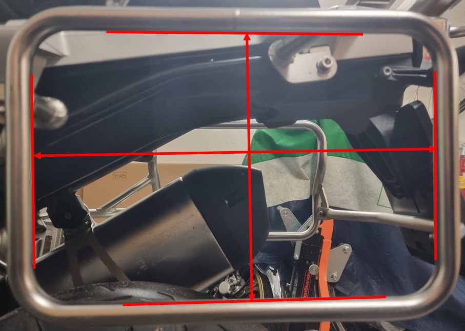

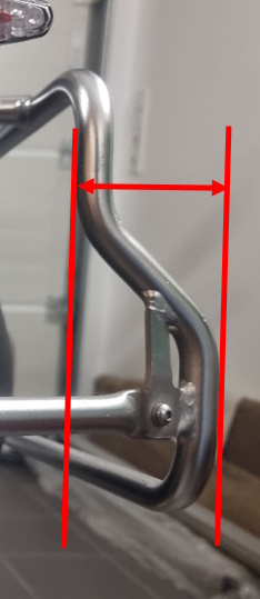

hat jemand ein Maßblatt bzw. die Maße der Kofferträger-Rohrrahmen für eine R1250GS Adv.?
Ich benötige die Maße der Rechtecke incl. der Maße des Versatzes des rechten Rahmens, an
der Auspuffseite. Mir geht es nur um die Rechteckrahmen. Die Rohrstärke ist bekannt, Ø 18 x 2 mm.

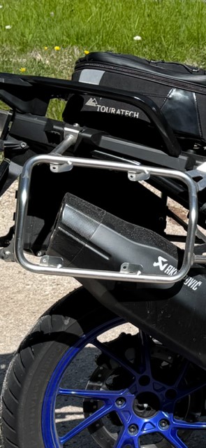

Wäre es nicht einfacher die Koffer zu messen ?
Wichtiger wären eher die Positionen der Haltelaschen.

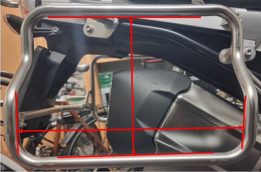

Die Bilder in Beitrag 1 stammen von einem Touratech Zega Kofferträger (ohne Laschen, andere Befestigungen, andere Biegung/andererAusschnitt für den Auspuff). Die Bilder in Beitrag 5 zeigen einen original BMW Alu Kofferträger.
Auch wenn Touratech beide herstellt sind sie dennoch total verschieden.
