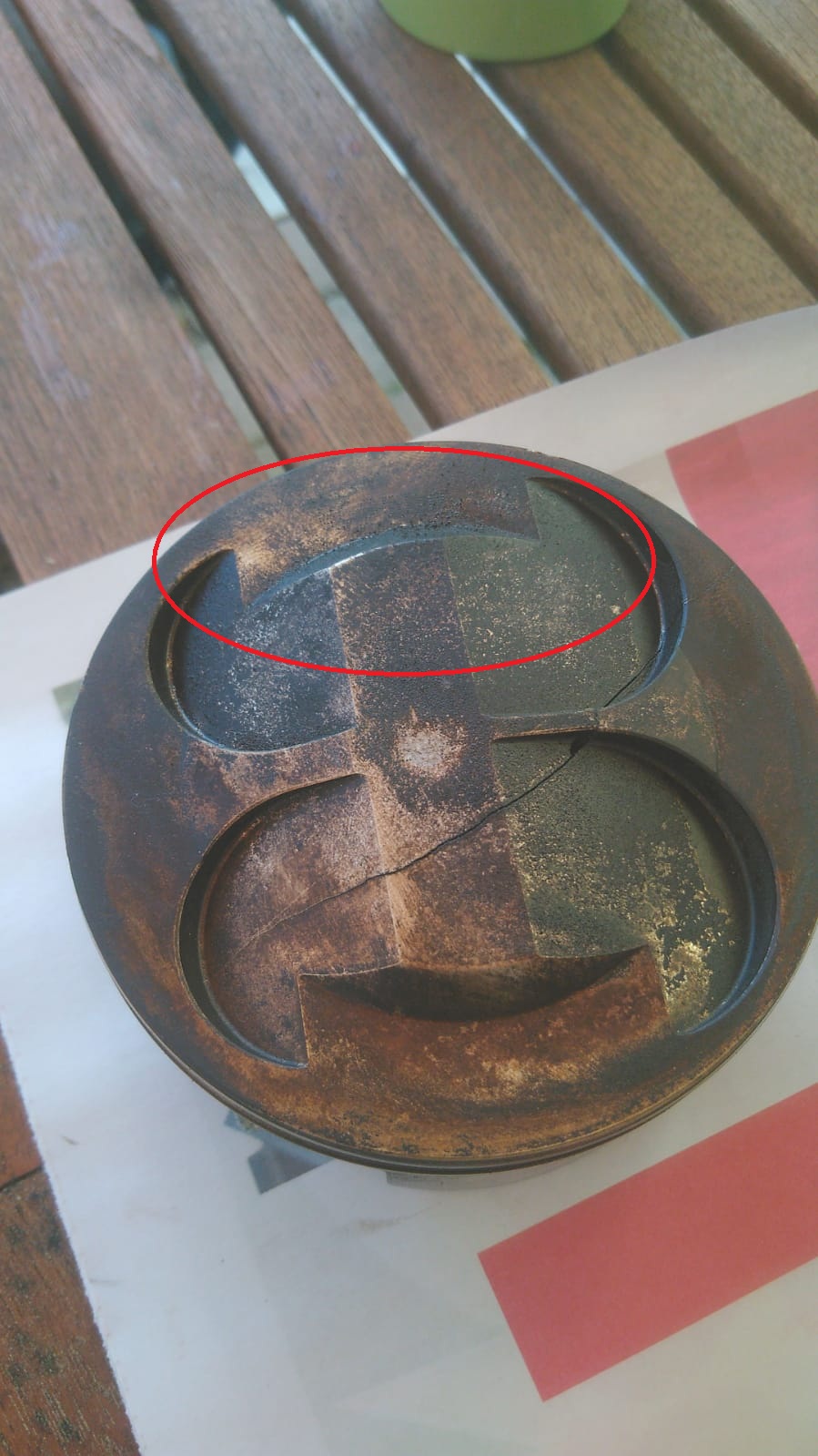

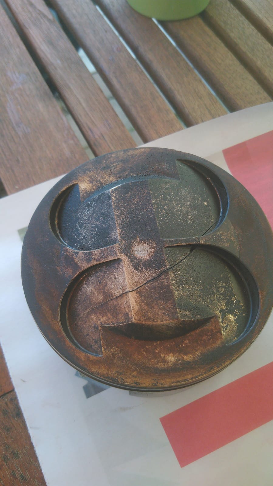

Mir ist nun der rechte Kolben gerissen. :(:mad:
Nach etlicher Fehlersuche und Einstellungen bin ich nicht fündig geworden, zufällig viel mir nun der Qualm in der Kurbelgehäuseentlüftung auf -DAHER Komptest ohne erfolgt.
Nach der Demontage sah ich nun das Unheil.
Mir scheint dieser Kolben allerdings nicht original, was sagen die Kenner? (auf dem Bild nicht zu sehen ist oben auch eine Nummer eingelasert)

Ich bin nicht ganz sicher, aber mMn ist der Kolben original.

Der kolben ist von Wössner K8695DA. Standart.
Muss mal schauen ob ich ihn einzeln bekomme.
Oder muss ich beide tauschen? Warum kann der gerissen sein, kann einer erkennen was der ungefähr gelaufen hat, Erfahrungswerte.

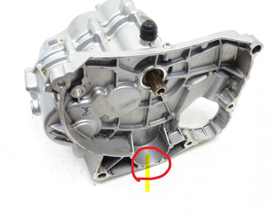

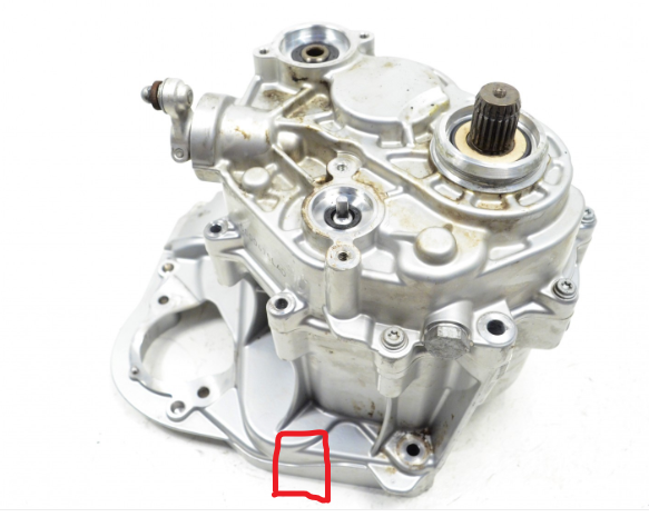

so nun brauchte ich noch einmal eure hilfe.
Da ja die rechte untere Steuerkettenfürung gebrochen ist, bin ich stark der Meihung nach, nach etlichen Videos und recherchen, dass ich die Schrauben die die unteren Führungen halten rausbekomme,
Die Schrauben werden ca 2mm von der Getriebeglocke abgedeckt.
Bei den beigefügten Bilden habe ich die stelle markiert wo die schraube sitzt.
könnte man nicht hier etwas die Glocke abschleifen(fräsen) um die Schraube etwas raus zu bekommen? Wie gesagt es handelt sich nur um die untere rechte schiene.
Danke:D
PS auf der RepRom habe ich nichts zu den Führungen gefunden, oder weiss wer unter welchen Abschnitt ich etwas finden kann?

In der 1150er Anleitung (sehr ähnlicher Aufbau) erscheinen die Führungen erst beim Abschnitt "Motorgehäuse teilen".

Der Einschlag im Kreis würde mir Sorgen machen. Auf jeden Fall mal Pleuel und KW Lager prüfen, außerdem die Ventile auf Beschädigungen/Schlag wegen des Steuerkettenschienenbruches. Ich vermute, die dürfen auch nicht mehr eingeschliffen werden, weil nur sehr dünn gehärtet.
Der neue Kolben muss die selbe Gewichtsklasse haben. Schon mysteriös...

1200/MÜ/TÜ?
Laut RepRom kommt man bei der TÜ sehr gut an die Schrauben dran.

Hallo mal wieder
So die Schraueben für die Schiene konnte ich nun ohne Probleme tauschen.
