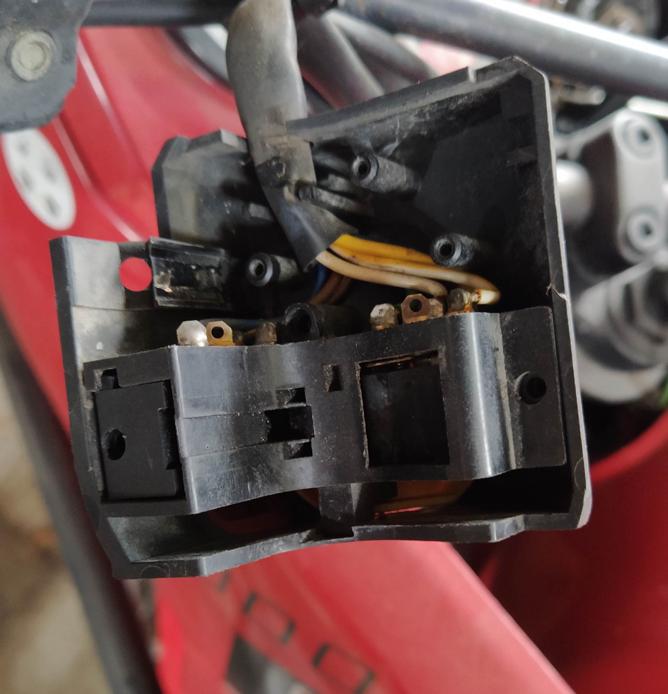

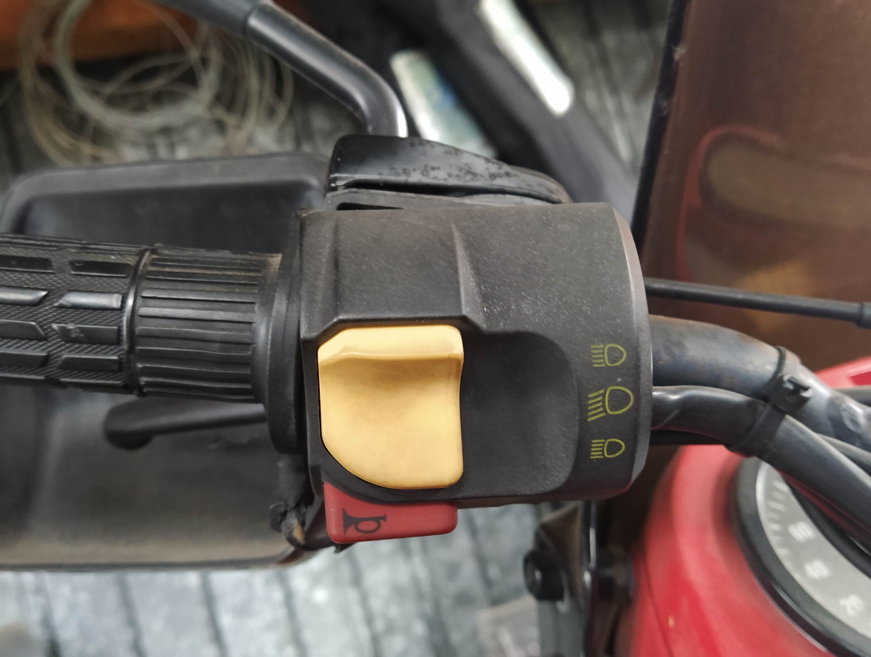

Hallo zusammen,
bin neu hier mein Moped nicht 😏.
BJ. 91.
Problem: Lichtschalter hat nen Wackler...
Vermutlich Kontaktschwierigkeiten.
Bevor ich was zerstöre oder nicht mehr zusammen bekomme...
Kann mir jemand sagen wie ich den am besten zerlege, reinige?
Danke schon mal für die Hilfe.

Als erstes die Kabel inspizieren. Habe letztens so ein älteres BJ ohne Verkleidungen auf der Bühne gesehen, da waren wirklich alle Kabel schon brüchig.
Offen ist der Schalter ja schon...

Hat vorhin noch funktioniert, ausser Fernlicht. Schalter geht schwer und daher schließe ich auf Kontakte...

Mach ihn mal mit Luft sauber und danach die Kabel prüfen und die Mechanik mit wd40 einsprühen und bewegen das alles wieder leichtgängig ist.
Wenn Du Pech hast ist die Wippe gebrochen.

Moin, das versuche ich mal.
Kann man da einfach rein sprühen?
Elektrisch und so...
Wippe sollte noch ok sein.
Wie gesagt, ging ja noch. Wenn ich dann Fern/Abblendlicht gewechselt habe, Aussetzer bzw. Licht aus.
Danke schon mal.

Danke euch, genau so was habe ich gesucht! 👍🏻
Jetzt versuche ich mein Glück.

@Zeebulon .Hat funktioniert 😀.
Geht wieder. Jetzt kann ich mal wieder zum TÜV 🥴.
