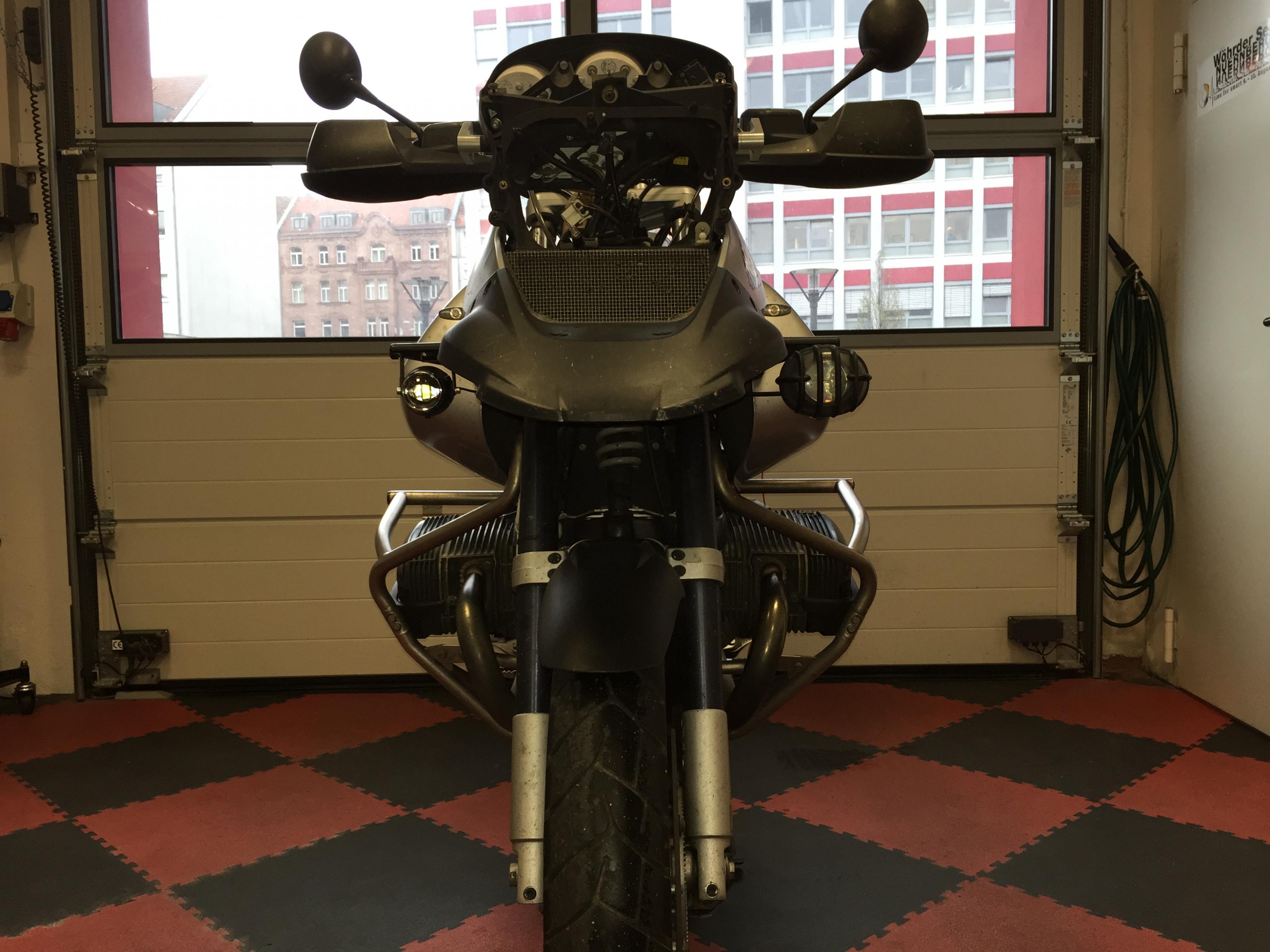

So, und zur Veranschaulichung mal ein paar Bilder zum Umbau:

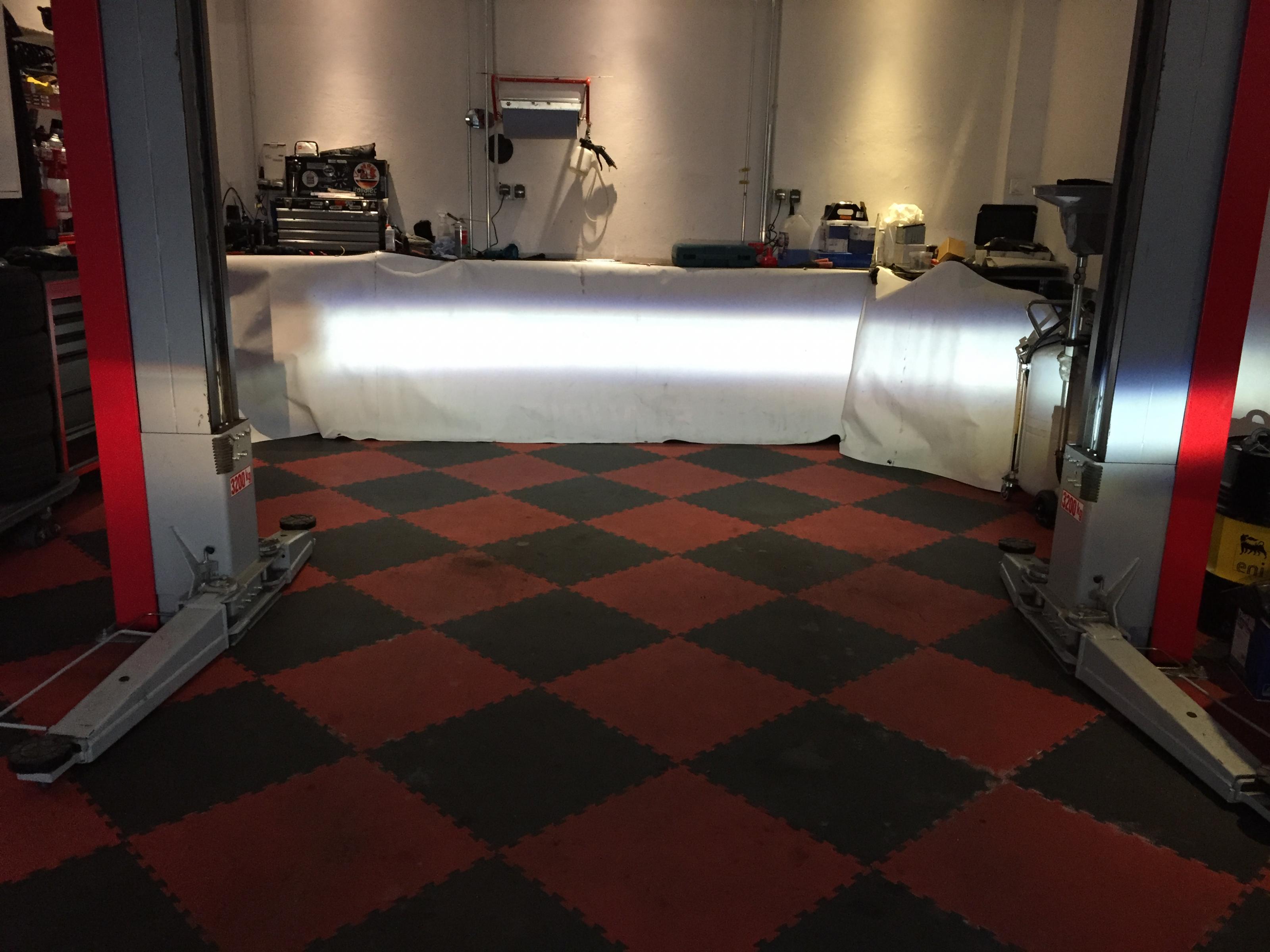

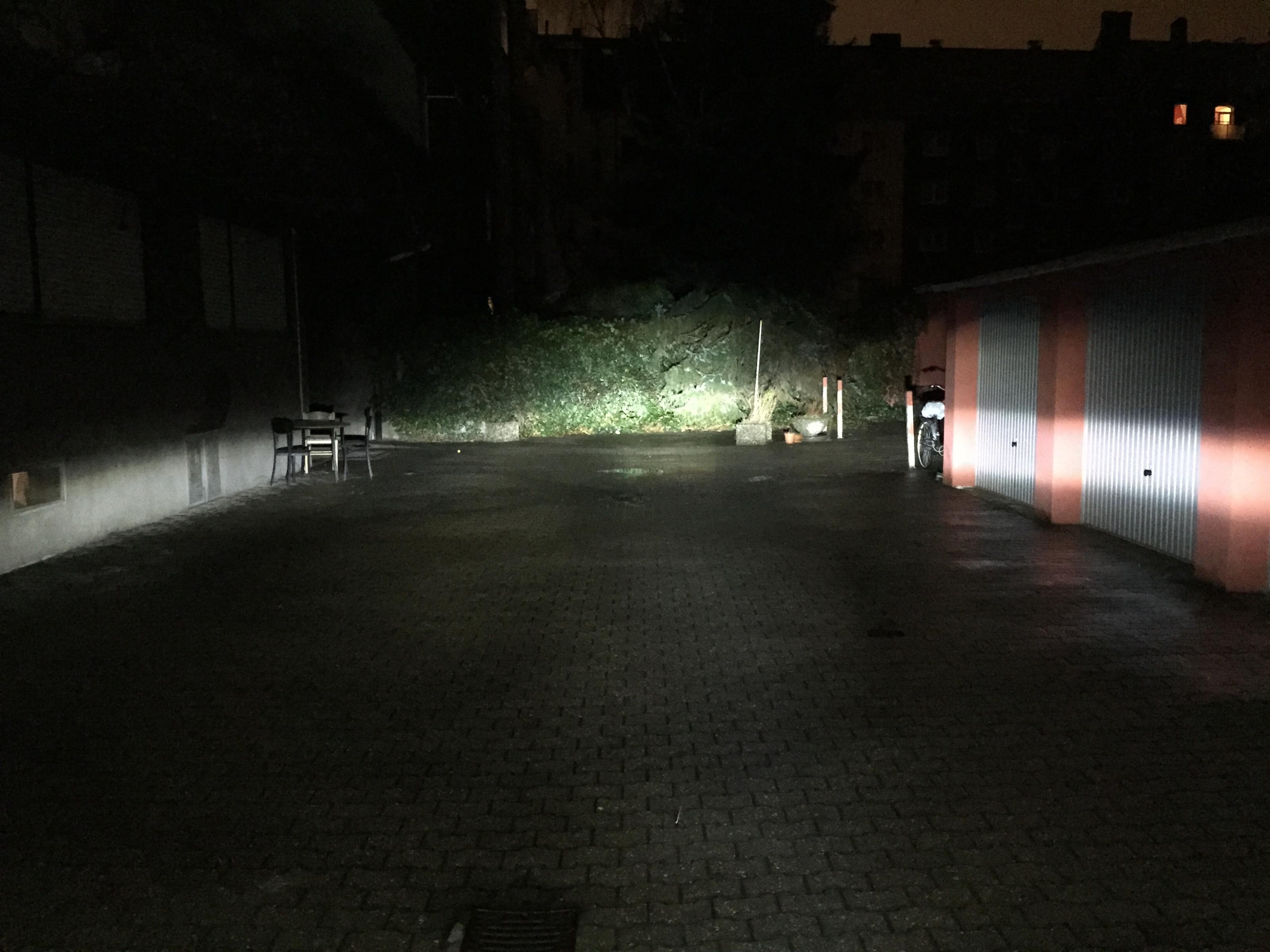

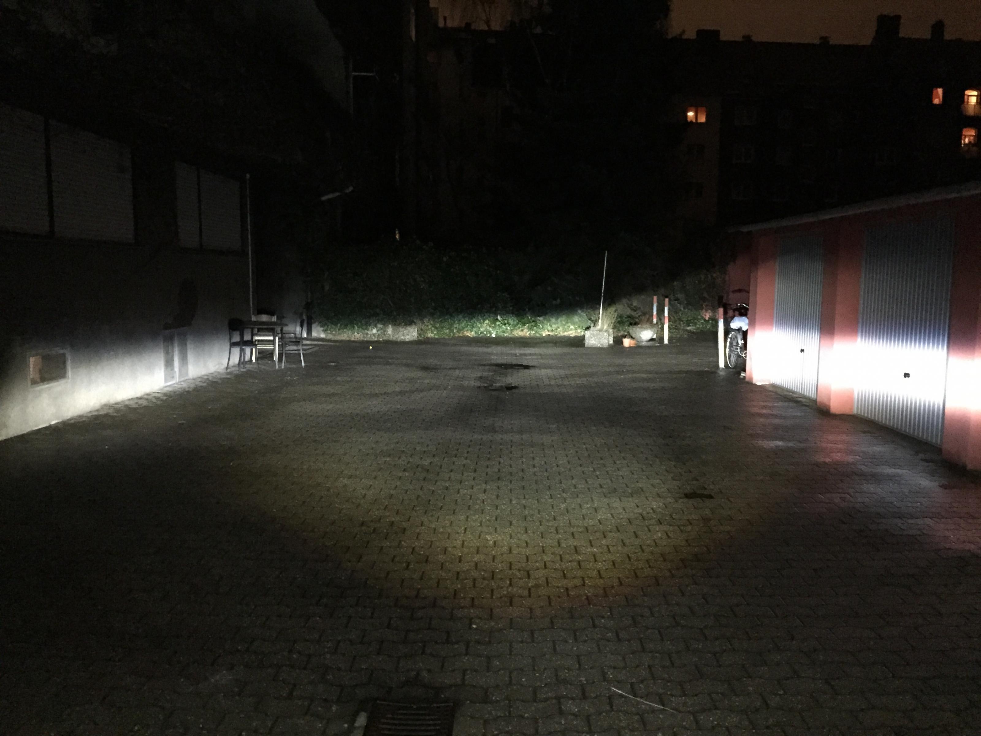

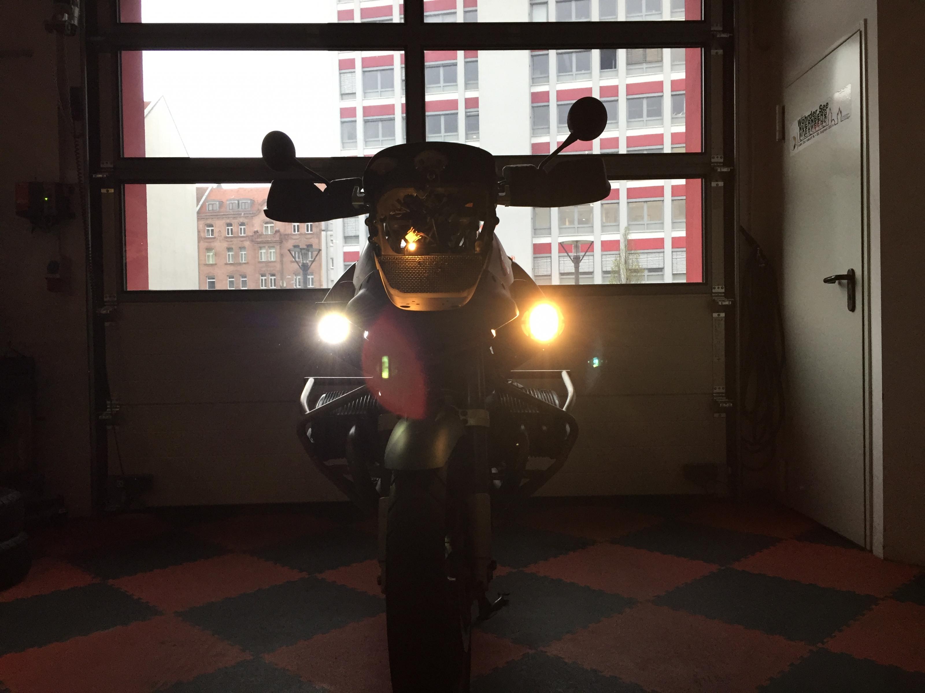

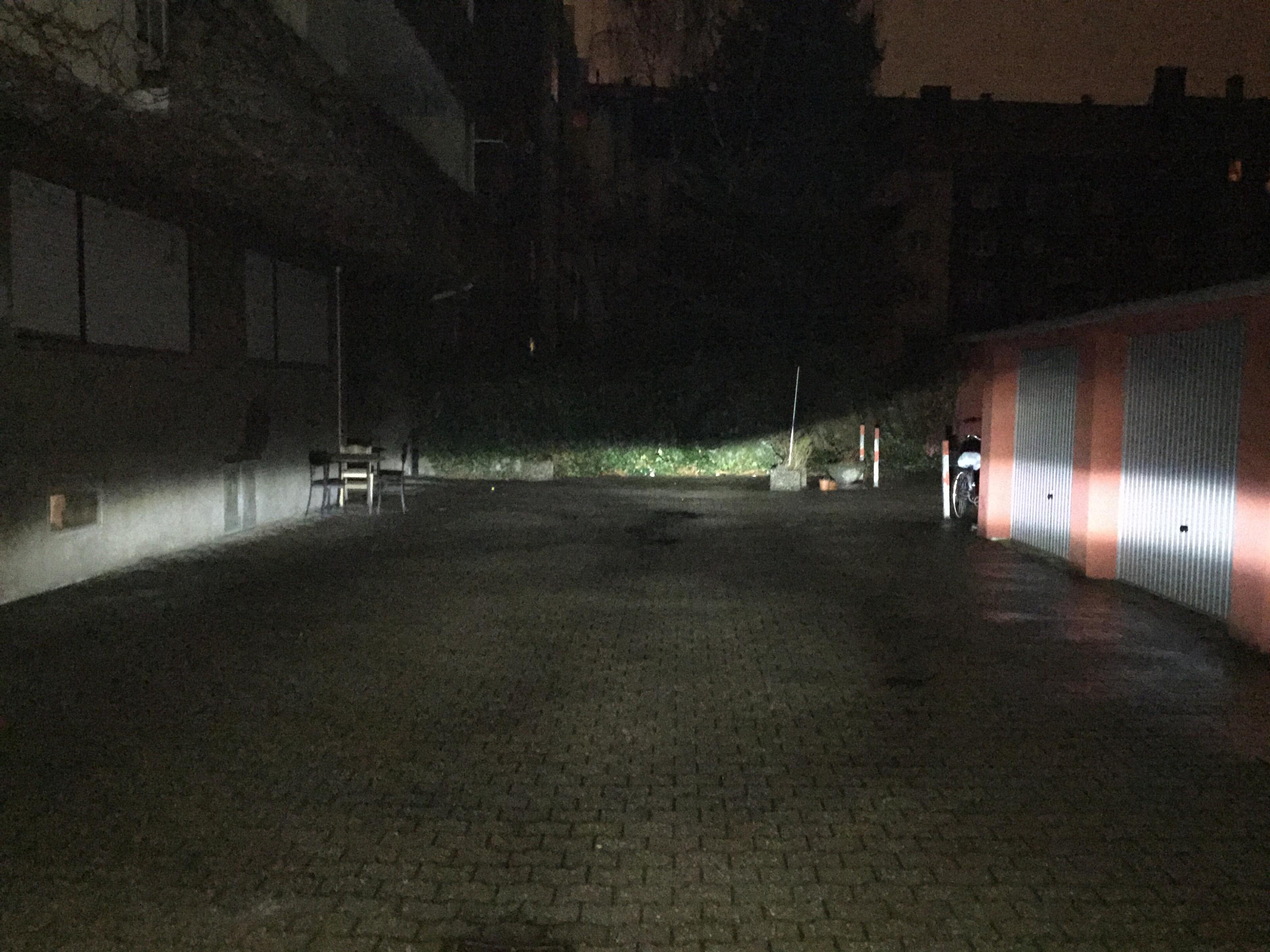

1.: Original und LED Nebelscheinwerfer im Vergleich (links) - Aus
2.: Original und LED Nebelscheinwerfer im Vergleich (links) - An

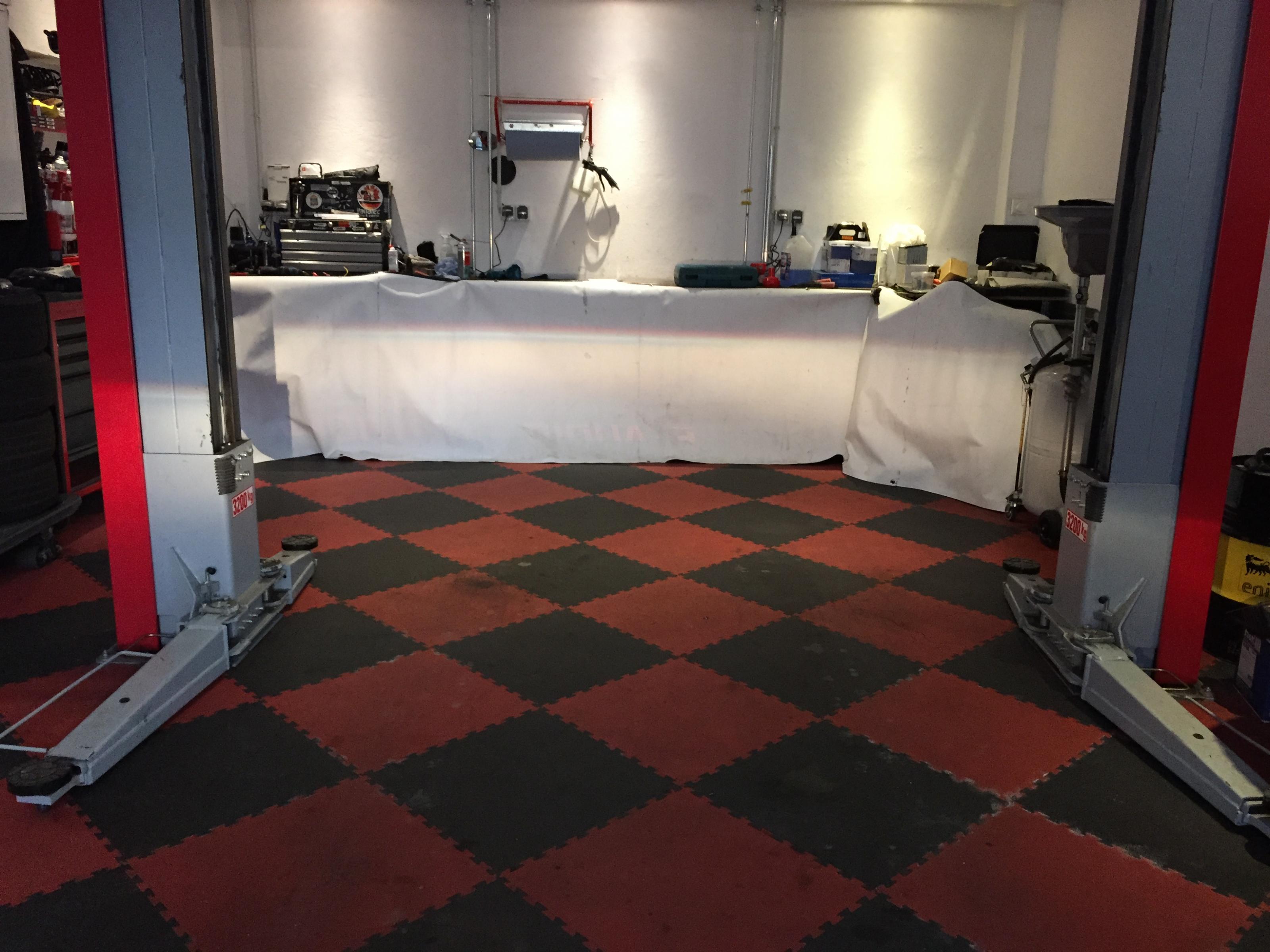

3.: Licht original Nebelscheinwerfer

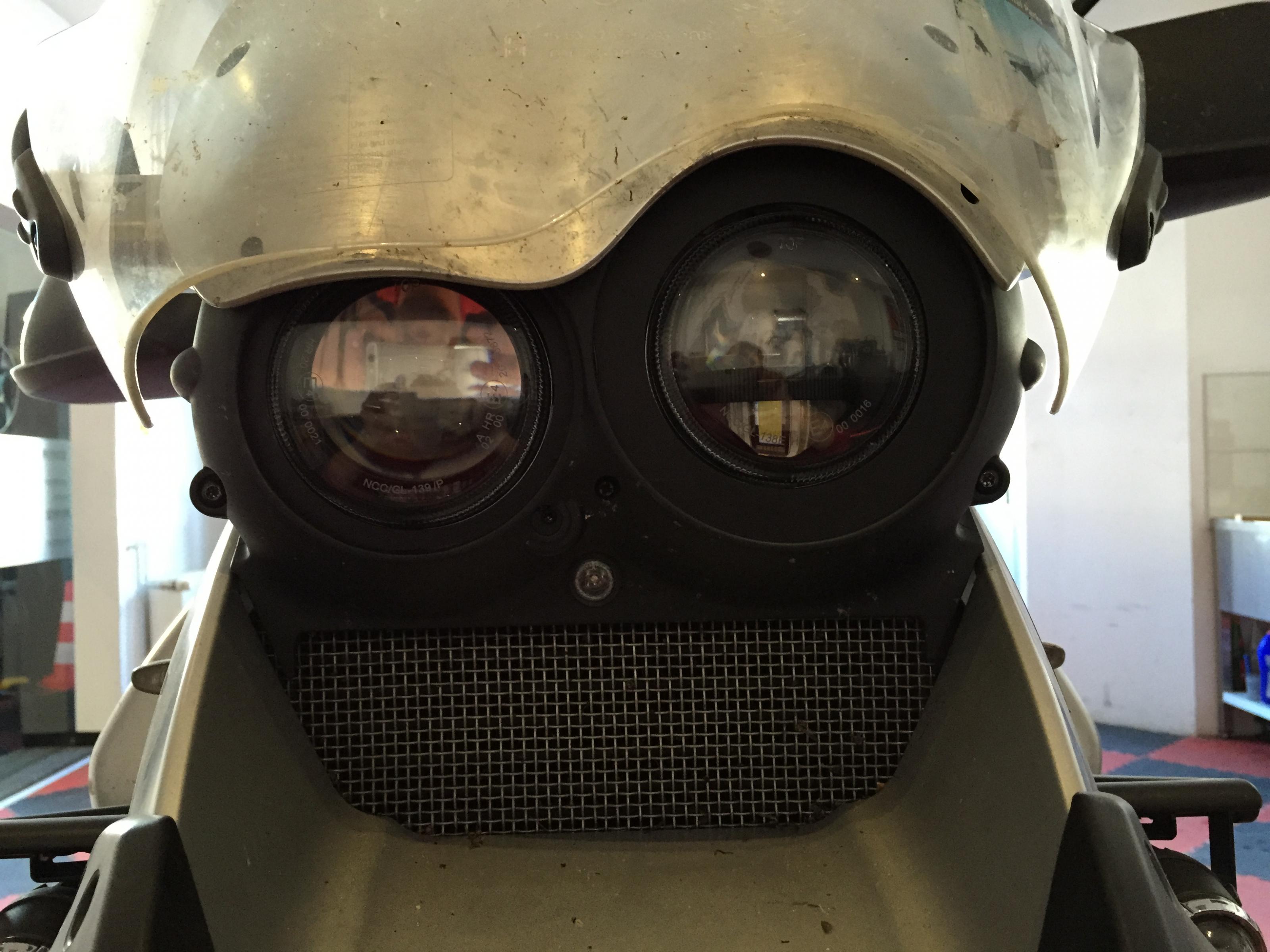

4.: Licht LED Nebelscheinwerfer

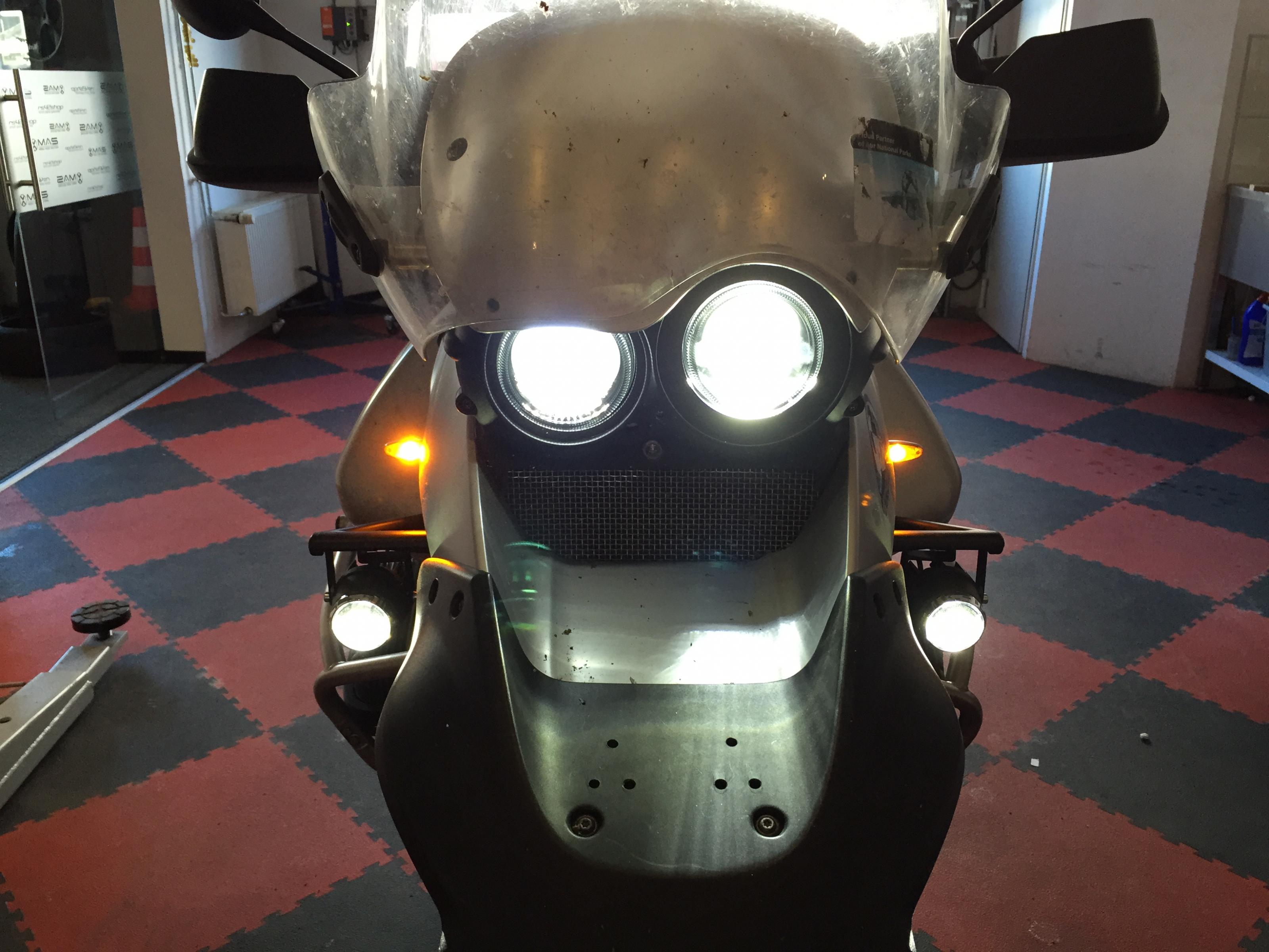

5.: Ansicht LED Hauptscheinwerfer und LED Fernlicht - Aus
6.: Ansicht LED Hauptscheinwerfer und LED Fernlicht - An
7.: LED Abblendlicht
8.: LED Abblendlicht & LED Fernlicht
9.: LED Nebelscheinwerfer ohne Abblendlicht

Moin, sehr schön.
Aber wenn ich mir Bild 3 & 4 angucke denke ich, der Originale ist dem LED überlegen...
Wenn man direkt in den leuchtenden Scheinwerfer guckt wirkt der LED heller weil weisseres Licht, ist er aber nicht.
Nur meine Meinung...
1
1150Adventure
13.01.2015
8
Nürnberg
1150 Adventure
Der originale ist dem LED unterlegen. Und zwar um Welten! Auf dem Foto kommt es nicht ansatzweise rüber wie groß der Unterschied tatsächlich ist. Wie man sieht hatte ich von Jedem einen montiert und konnte direkt vergleichen. Und meine Meinung ist: Gar kein Vergleich. Ehrlich.

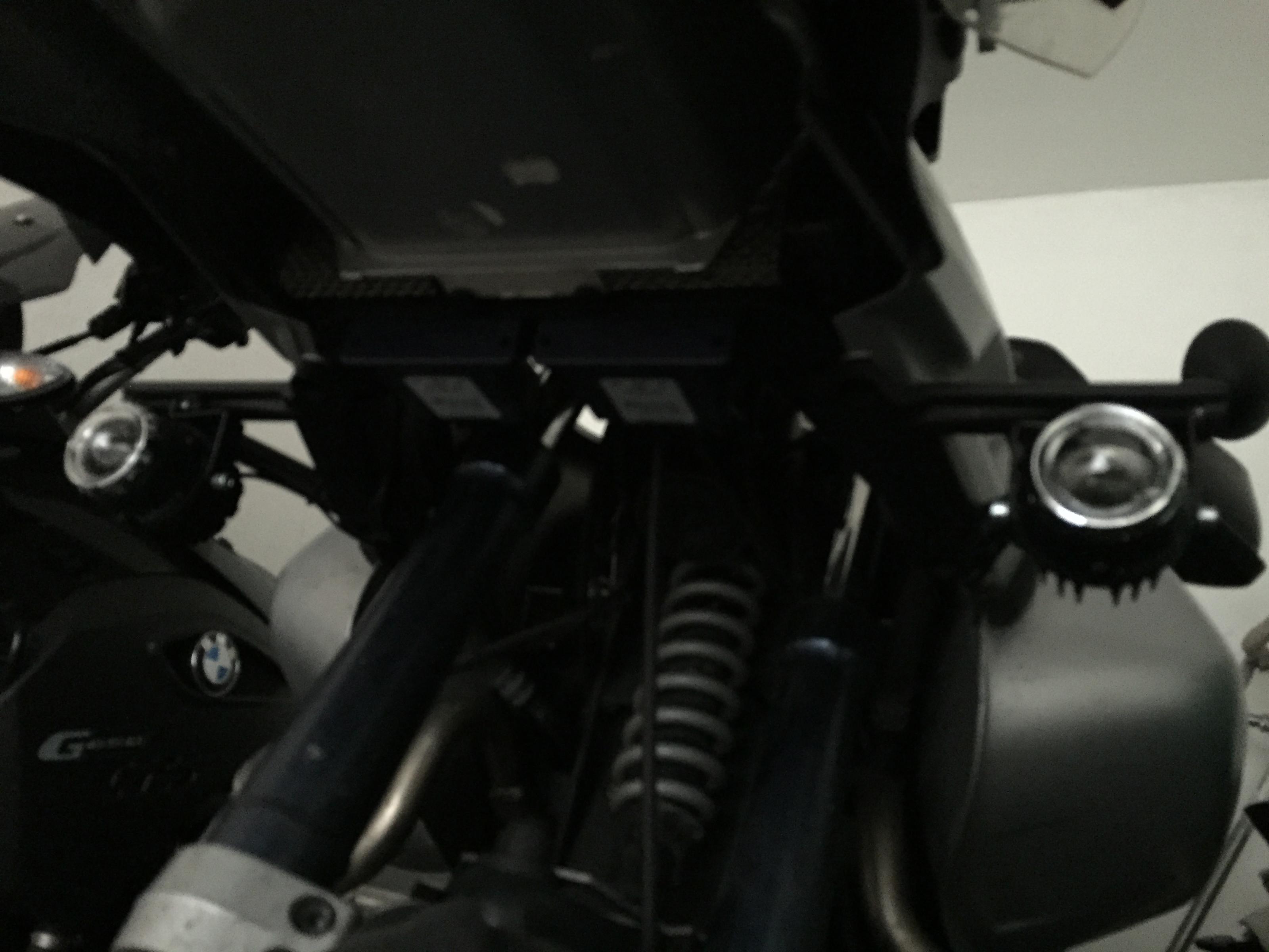

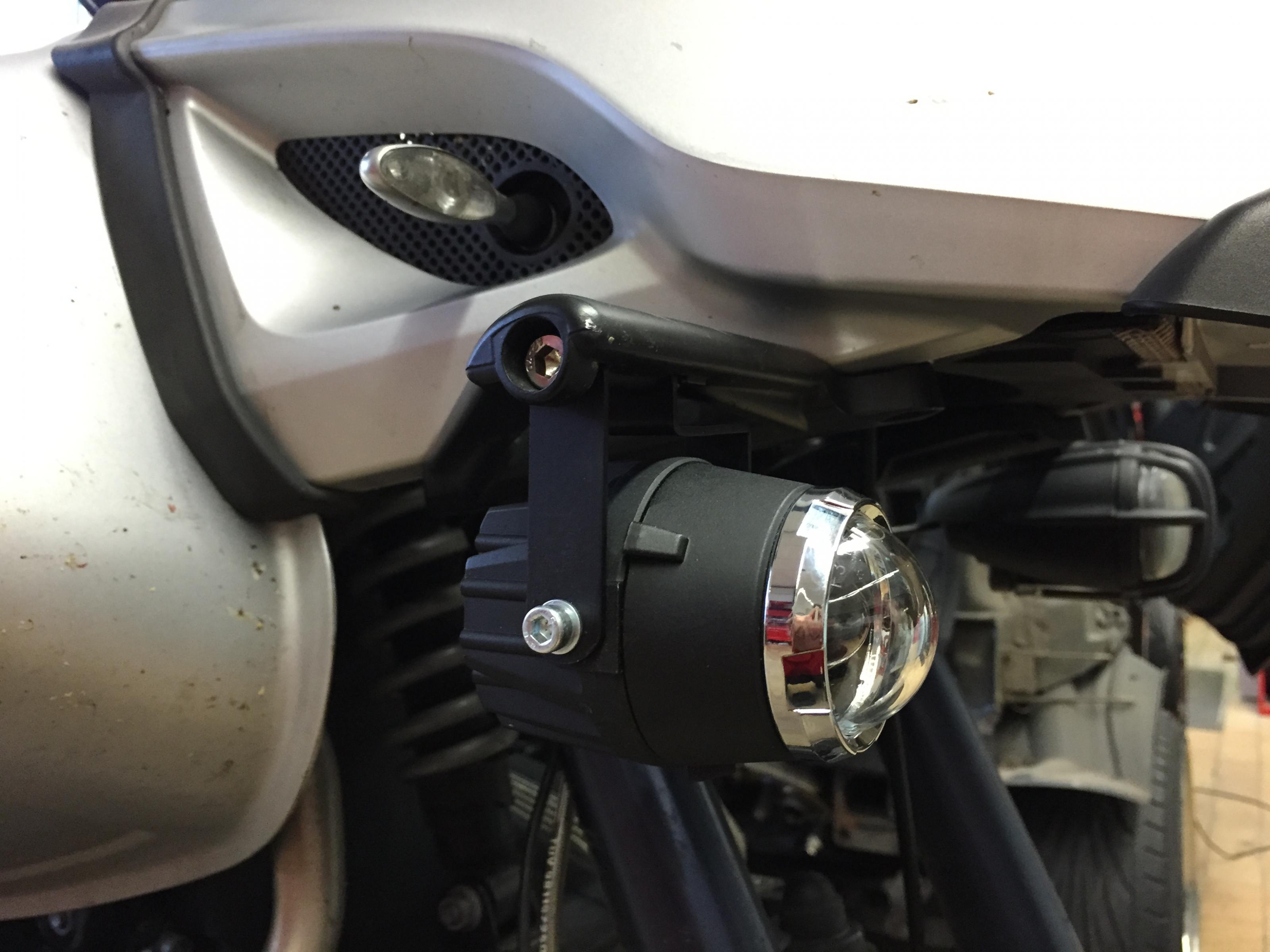

Anbei noch mal Detailfotos von den Nebelscheinwerfern:
und den LED Steuergeräten:
Ich seh grad das Foto is ja total unscharf, muss ich mal ein neues machen........
