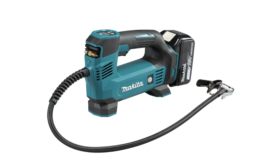

Ich benutze den Marita mit Akku, klein, handlich und es passen meine Geräteakkus.
Bei 3 Motorrädern und 3 Autos perfekt.
