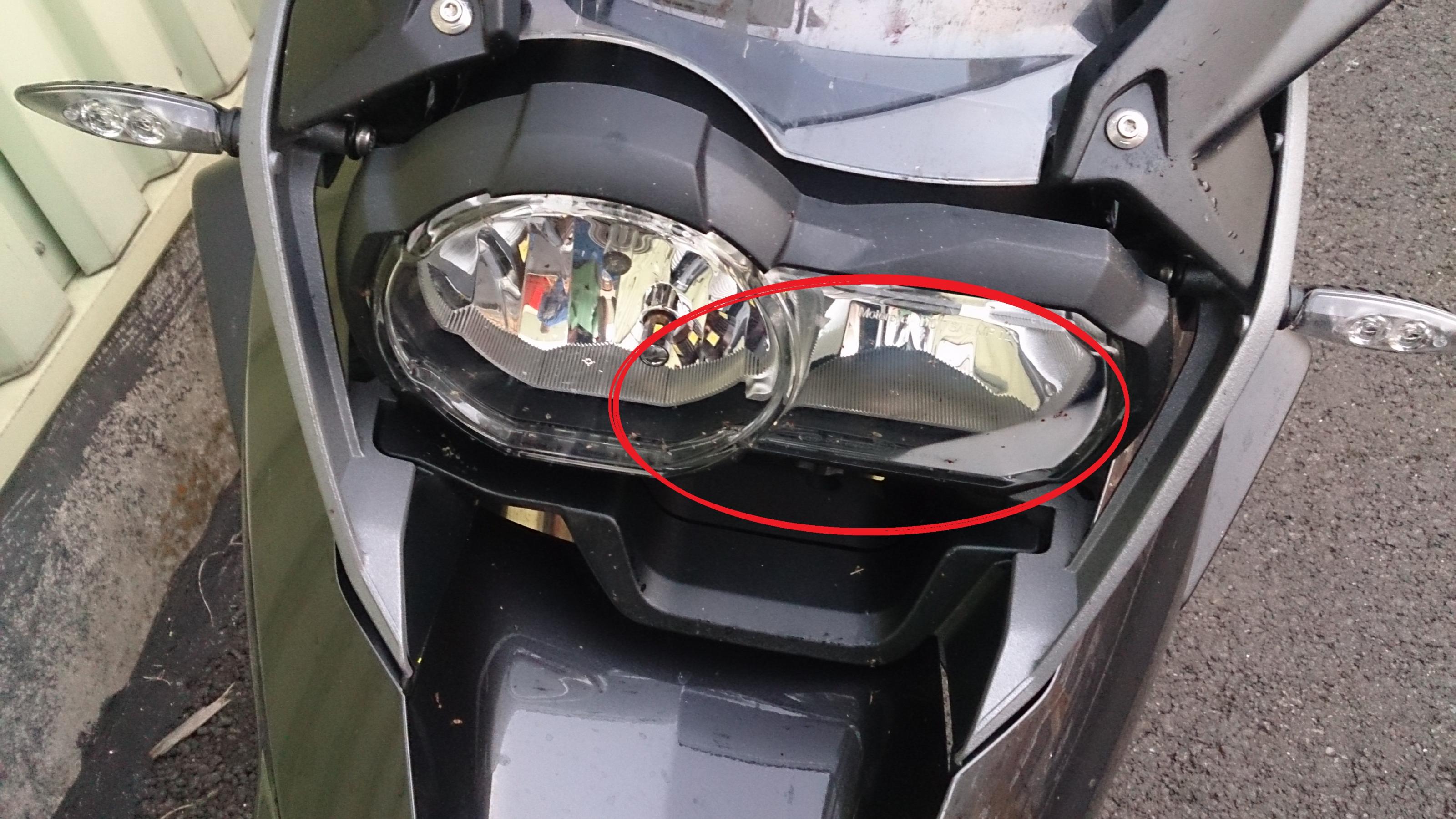

wollte mal fragen ob noch einer Probleme mit Kondenswasser im Scheinwerfer (R 1200 gs Lc ) hat, ich hab den ersten auf Garantie
getaucht bekommen. Der neue hat 1700km gehalten bis wieder Wasser drinnen war.:cry:

Keine Ahnung. Habe LED-Licht. Der LED-Scheinwerfer hat einen separaten Lüfter, um Kondenzwasser zu verhindern. Aufgrund der geringen LED-Temperatur ist dies notwendig.

kondebswasser in scheinwerfer allgemein ist mehr oder weniger normal...

scheinwerfergehäuse sind belüftet, weil die erhitze luft sich ausdehnt
kühlt der scheinwerfer ab entsteht ein unterdruck...
passiert das ich feuchter luft, entsteht kondenswasser,
das aber i.d.r. wieder weg trocknet
einfach mal googlen...da wird alles schön erklärt...

Danke für euer Mitgefühl :rolleyes:, hab heut mit meinem Dealer Telefoniert, hat vergessen die Reklamation an BMW zuschicken weil er im Urlaub war. Also sollte ich in den nächsten Tagen bescheid kriegen ob der was Kostet, wie hier schon gesagt ist ja das erste Motorrad was die Bauen :rollleyyes:
Ps. Für den Preis was die Kostet sollte man ja damit rechnen das das nicht alles Perfekt ist, ist doch Klar :redface:

Beide Deckel an der Rückseite abnehmen und bei trockenem Wetter 1...2 Stunden mit der Maschine fahren bis sich das angesammelte Kondenswasser verflüchtigt hat. Danach die Gummidichtringe mit Vaseline einschmieren und Deckel wieder montieren.
Was soll was kosten? Verstehe deinen vorletzten Satz nicht....

der Scheinwerfer kommt um die 360€, weis noch ned ob es wieder auf Garantie geht.
Is halt Blöd wen naß is und die Lampe is halb Blind, wenn man früh an die Arbeit muß.

ist schon komisch, dass du das schon 2x hast,
aber sonst kaum einer...
vlt. ist die ursache irgendwas an deinem moped,
dass dadurch das wasser in dem scheinwerfer kommt...

Mein LED Scheinwerfer GSA LC 2014 war von innen,an der Scheibe verunreinigt. Er wurde vor 3 Wochen auf Garantie kostenlos getauscht.

ne die laufen nur nur an wen's Nass is, wen dan es Fernlicht ne Zeitlang Brennt is es wieder gut,
