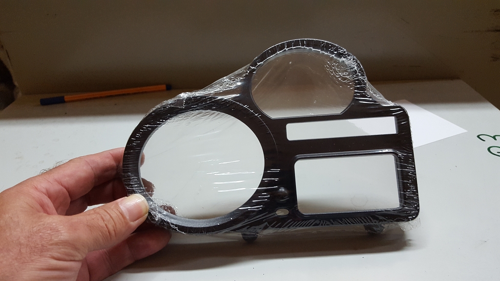

Abdeckung Armaturen
Hir ein Bild von der Abdeckung. Ist ein Neuteil das noch in Volie eingeschweißt ist. Solltest du Interesse daran haben so sende mir eine PN.
