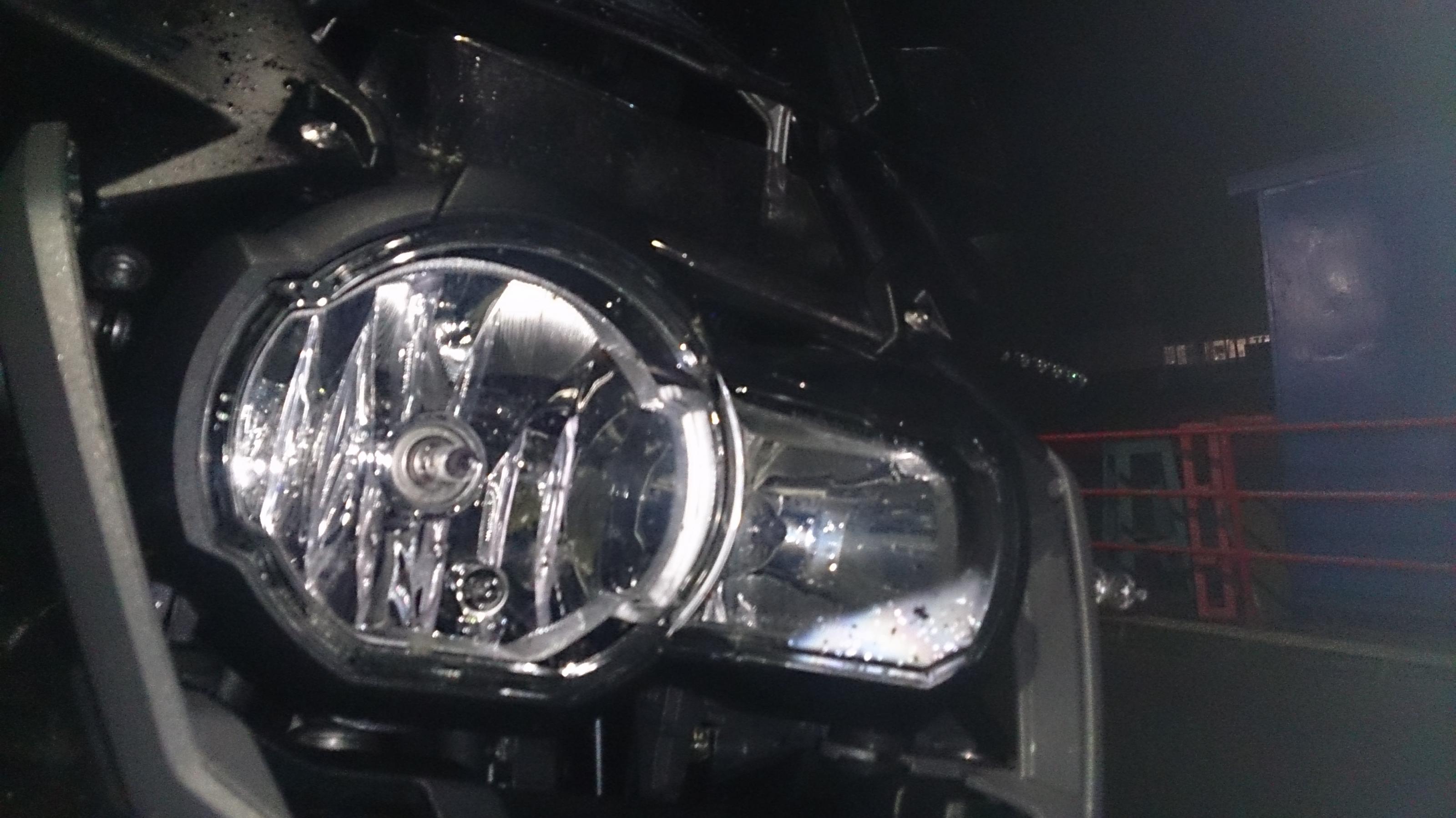

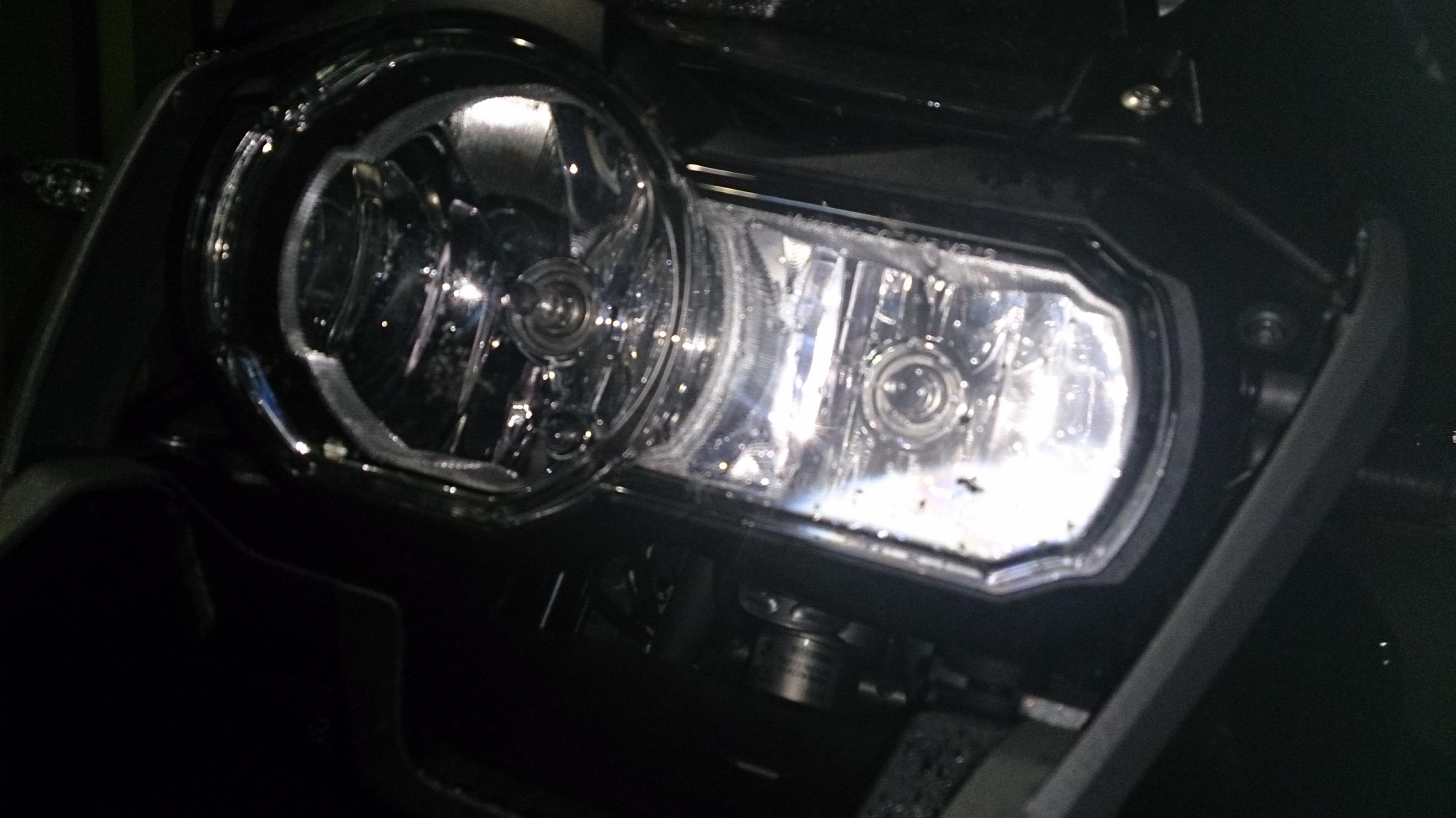

Antwort von BMW: Man hat jetzt wohl die Prüfung deines alten Scheinwerfers abgeschlossen. Dieser war wohl völlig in Ordnung. Aussage ist, dass wohl Beschlag im Glas in gewisser Weise normal sei und sich dieser bei Fahrt und damit erwärmen des Scheinwerfers wieder auflösen soll.
Wir hatten je schon darüber gesprochen, dass der Scheinwerfer nicht komplett dicht sein darf, damit eventuelles Kondenswasser wieder entweichen kann.
Also nix Garantie :cry::cry:
Hab mal direkt an BMW
geschrieben, mal sehen was es gibt, man kommt ja so nicht beim TÜV durch.
Halte euch auf dem laufenden.
is halt kein Japaner :rollleyyes:DSC_0002.jpgDSC_0003.jpg

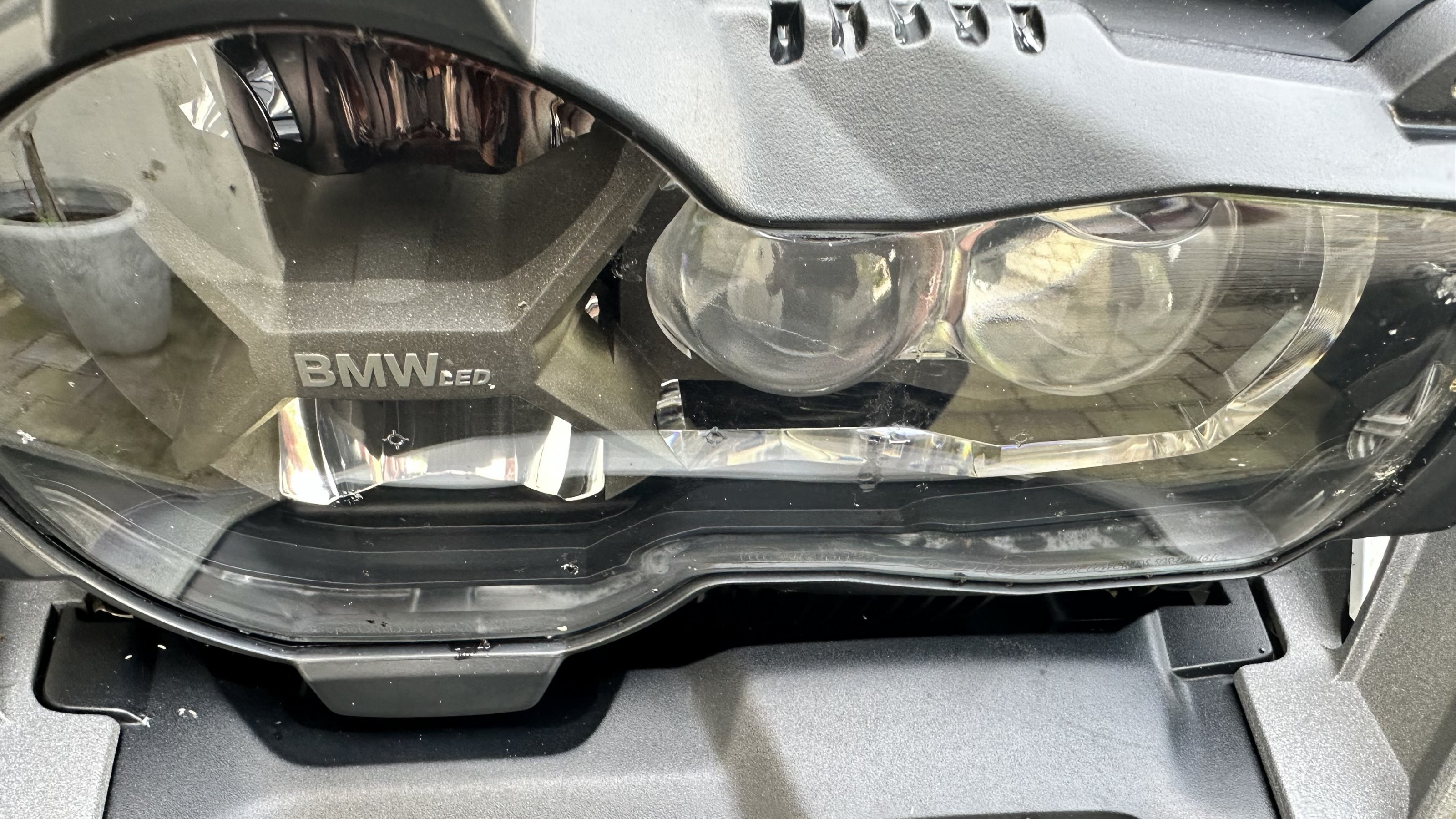

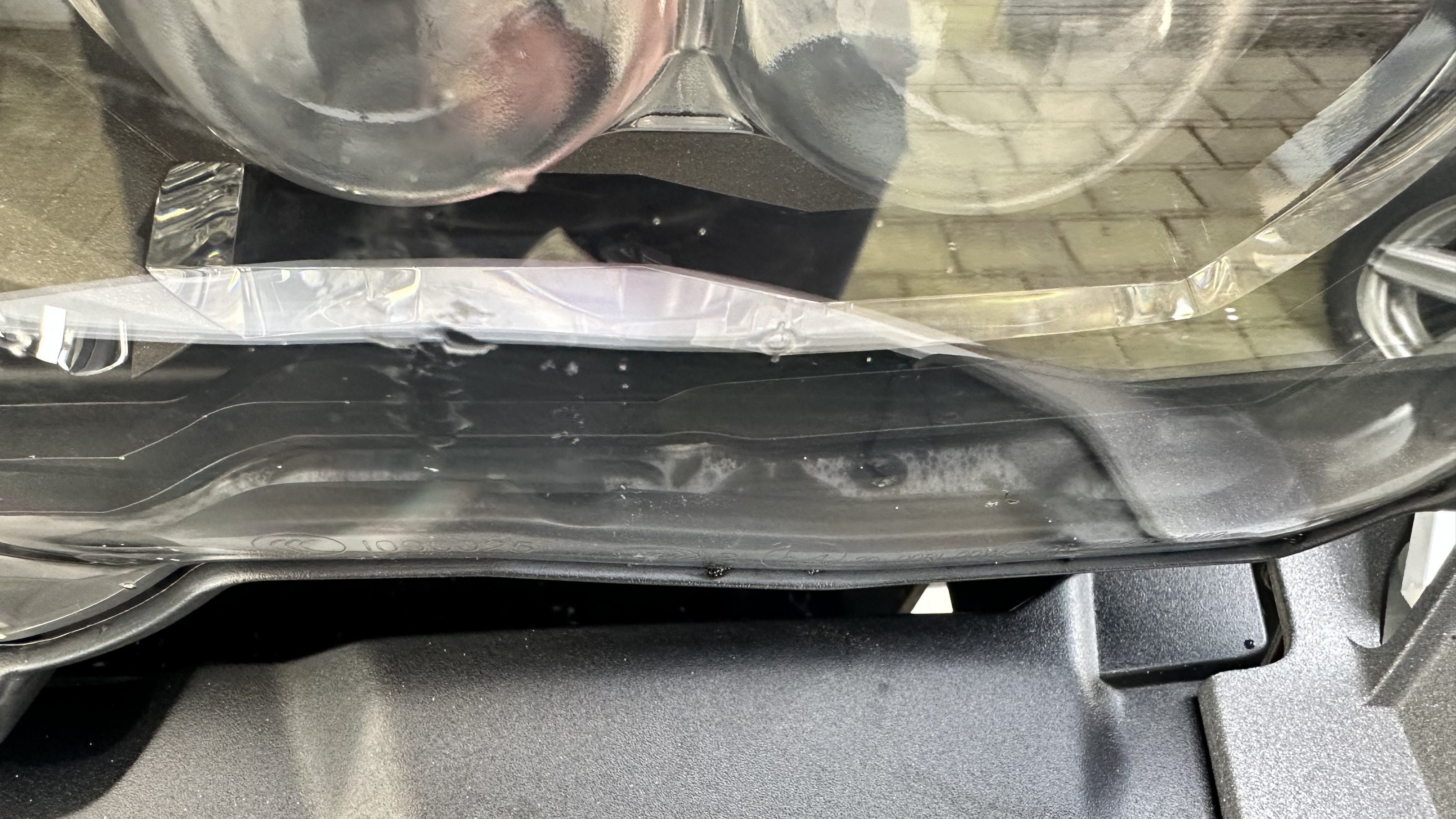

Der Beitrag ist zwar schon ein Weilchen her, aber mein LED Scheinwerfer (Moped gekauft im April 2022 hat auch das Problem. Bin mal gespannt was mein Händler dazu meint...

Meiner macht das auch hin und wieder mal, vielleicht zwei bis drei Mal im Jahr, einmal im Frühjahr und einmal im Herbst. Mal gespannt was dein Händler sagt, denn bei Halogen- und Xenonscheinwerfern ist das durchaus normal wenn eine bestimmte Luftfeuchte etc. auftritt. Normalerweise verschwindet das Wasser im Betrieb dann wieder da diese Scheinwerfer eine Entlüftung haben. LED Scheinwerfer werden ähnlich gebaut sein, bin mir auch nicht 100 % sicher. Faustregel war immer, solange sich keine sichtbaren Tropfen bilden, also alles nur leicht beschlägt, ist alles in Ordnung.
Wäre schön, wenn du die Aussage deines Händlers nach dem Besuch dort uns hier weitergibst.

Das war die Antwort vom Freundlichen:
Bei dem Bild mit dem Scheinwerferbeschlag handelt es sich um einen natürlichen Be/ und Entlüftungs vorgang des Scheinwerfers somit ist anhand des Bildes alles im Normalen Bereich , falls es zu Tropfenbildung kommen sollte Stimmt etwas nicht mit der Entlüftung . Bei Beschlag ist alles im Grünen Bereich , in den kälteren Monaten im Jahr ist dieser Vorgang völlig normal .
Meiner Meinung nach sollte das nicht so sein, aber wenn andere das gleiche Problem haben, ist's wohl so. Irgendwann gammelt halt der Spiegel und der TÜV mosert, aber dann ist natürlich die Garantie abgelaufen und BMW verkauft nen neuen Scheinwerfer.
NilsP_83
NilsP_83
04.07.2020
1.063
Das ist leider so und auch reine Physik. Tritt bei nahezu allen Scheinwerfern irgendwann mal mehr oder weniger auf. Mein PKW hat das auch, wenn auch ganz selten mal und wenn, dann verschwindet es wieder von alleine.
Die Scheinwerfer benötigen halt eine Entlüftung, da sich im Innern auch die Umgebungsluft befindet. Die Entlüftung soll zu einem einen Druckausgleich ermöglichen, da sich die Luft bei Erwärmung z.b. durch die eingeschaltete Beleuchtung beim
Motorrad oder beim PKW u.a. auch durch die Motorwärme ausdehnt.
Durch die Entlüftung kann allerdings auch ein kleiner Teil frische Luft in den Scheinwerfer gelangen, etwa wenn dieser dann abkühlt. Besitzt die Frischluft dann einen gewissen Teil an Luftfeuchte ist es möglich, dass sich beim Abkühlen des Scheinwerfers die Feuchtigkeit an der kalten Abschlußscheibe absetzt. Genau so, als wenn man im Herbst im Auto sitzt und ohne Lüftung einige Zeit sitzen bleibt. Dann beschlagen die Scheiben auch.
Wie der Händler geschrieben hat und wie ich auch schon schrieb ist es so, dass solange sich keine richtigen Tropfen bilden dieses physikalisch bedingt ein völlig normaler Vorgang ist. Bei Tropfenbildung die auch noch sichtbar abtropft spricht man dann von einem Defekt. Da hilft dann oft nur noch das tauschen des Scheinwerfers.
Vermutlich ist dir das nach einer (längeren) Standzeit aufgefallen. Was du machen kannst um die Feuchtigkeit herauszubekommen ist, den Scheinwerfer in Betrieb zu nehmen und einige Zeit eingeschaltet zu lassen. Entweder in Verbindung mit einer Fahrt oder du klemmst ein stärkeres Ladegerät an und schaltest im Stand am besten gleich mit das Fernlicht an. Mit etwas Wärme sollte alles wieder verschwinden.

Vielen Dank für den Tipp, ich war halt etwas verunsichert, weil ich dieses Problem noch nie hatte. Wenn nahezu alle GS Mopeds davon betroffen sind, muss ich das wohl so hinnehmen. Ist ja meine erste Q und bin froh dass es dieses tolle Forum zum austauschen gibt 🙂.

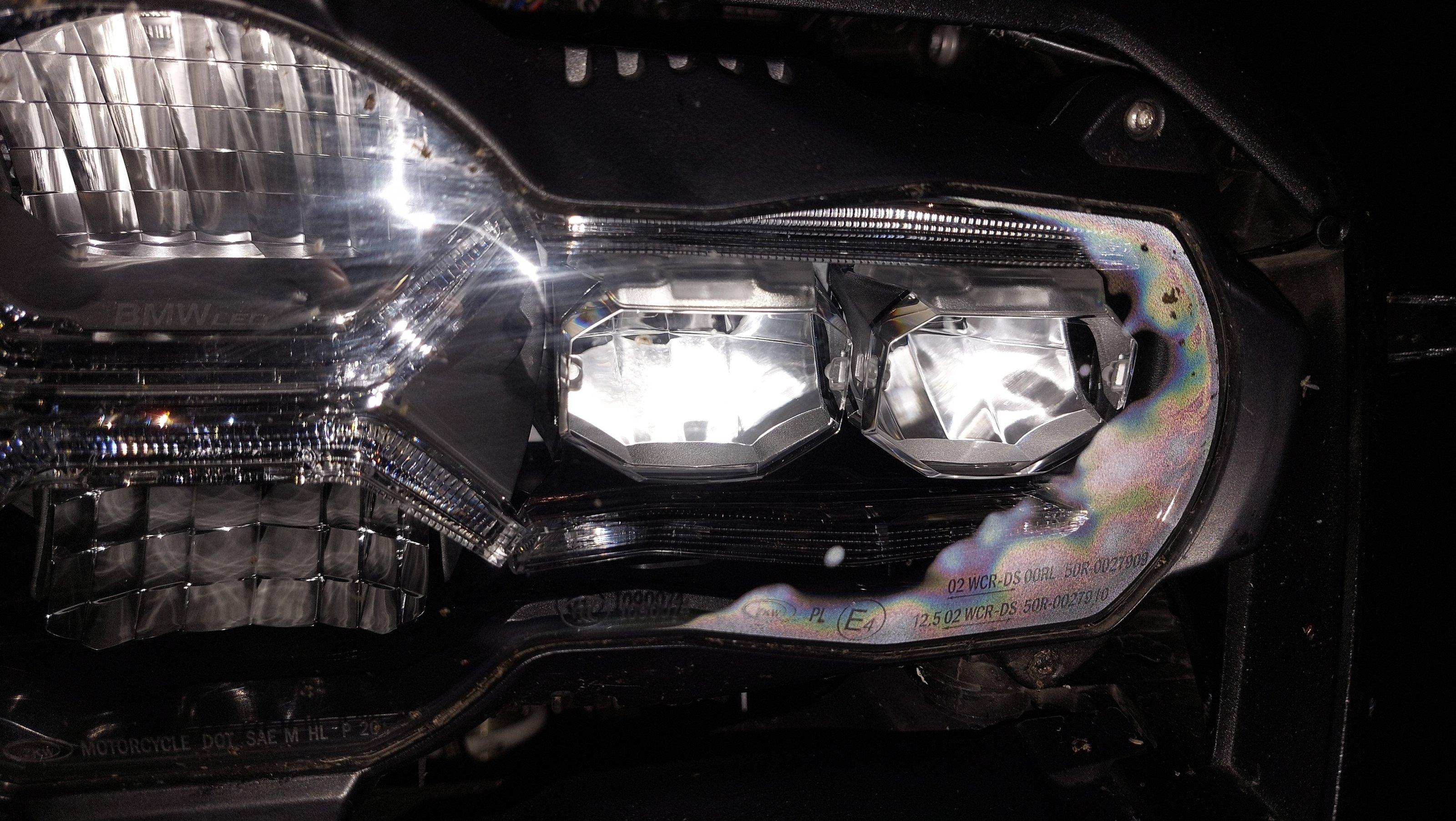

Ich reihe mich mal hier ein, habe meine GS LC gerade eben zum ersten mal gewaschen. Habe Sie seit November. Dann entdecke ich Schaum im Scheinwerfer. Ist das jetzt auch normal? Was passiert denn im Gelände was ich ja Gott sei Dank nicht mache, dann habe ich wohl ein Aquarium.
gewaschen wurde nur mit sanfter Gartenbrause um den Motorrad Reiniger abzuspülen.

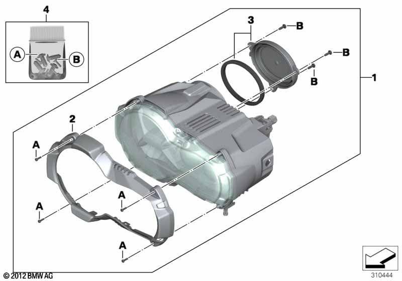

So, anhand dieser Explosionszeichung steht das Wasser auf der Blende, die auf den Scheinwerfer von vorne drauf kommt. Also alles ok !
NilsP_83
NilsP_83
04.07.2020
1.063
Japp, dass das so ist habe ich auch schon öfters mal gesehen. Sieht doof aus, keine Frage.
