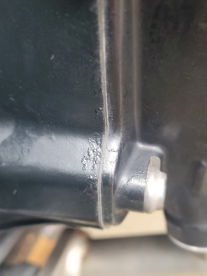

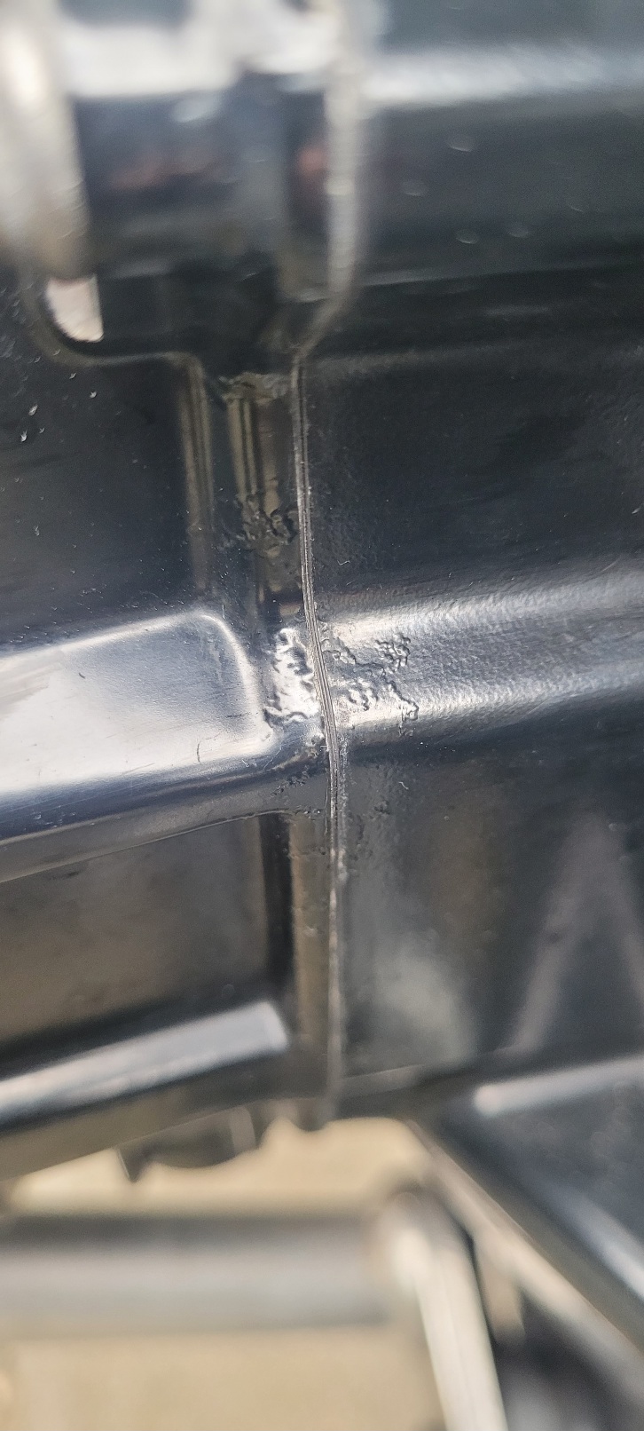

So, bin nun hier auch Mitglied im Klub - zumindest noch unter Beobachtungs-Status.
Als Michael (@virility) Ende des letzten Jahres diesen Thread dankenswerterweise eröffnete, bin ich am 29.12.23 ebenfalls zu meiner MJ 22 (geb am 2.2.22) TB gegangen und hab doch an der rechten Zylinderoberseite tatsächlich was entdeckt. Zwar noch sehr klein und wesentlich weniger wie bei Michael, aber an mehreren Stellen erkennbar. Und die Unterseite war schon deutlicher mit dieser Korrosion befallen. Also mal Bilder gemacht.
Letzte Woche, nachdem hier sogar von Motortausch berichtet wurde, hab ich mal wieder nachgeschaut - tatsächlich, die Korrosion hat zugelegt. In Summe immer noch wenig, aber das Wachstum ist deutlich zu erkennen. Also auch wieder Fotos gemacht.

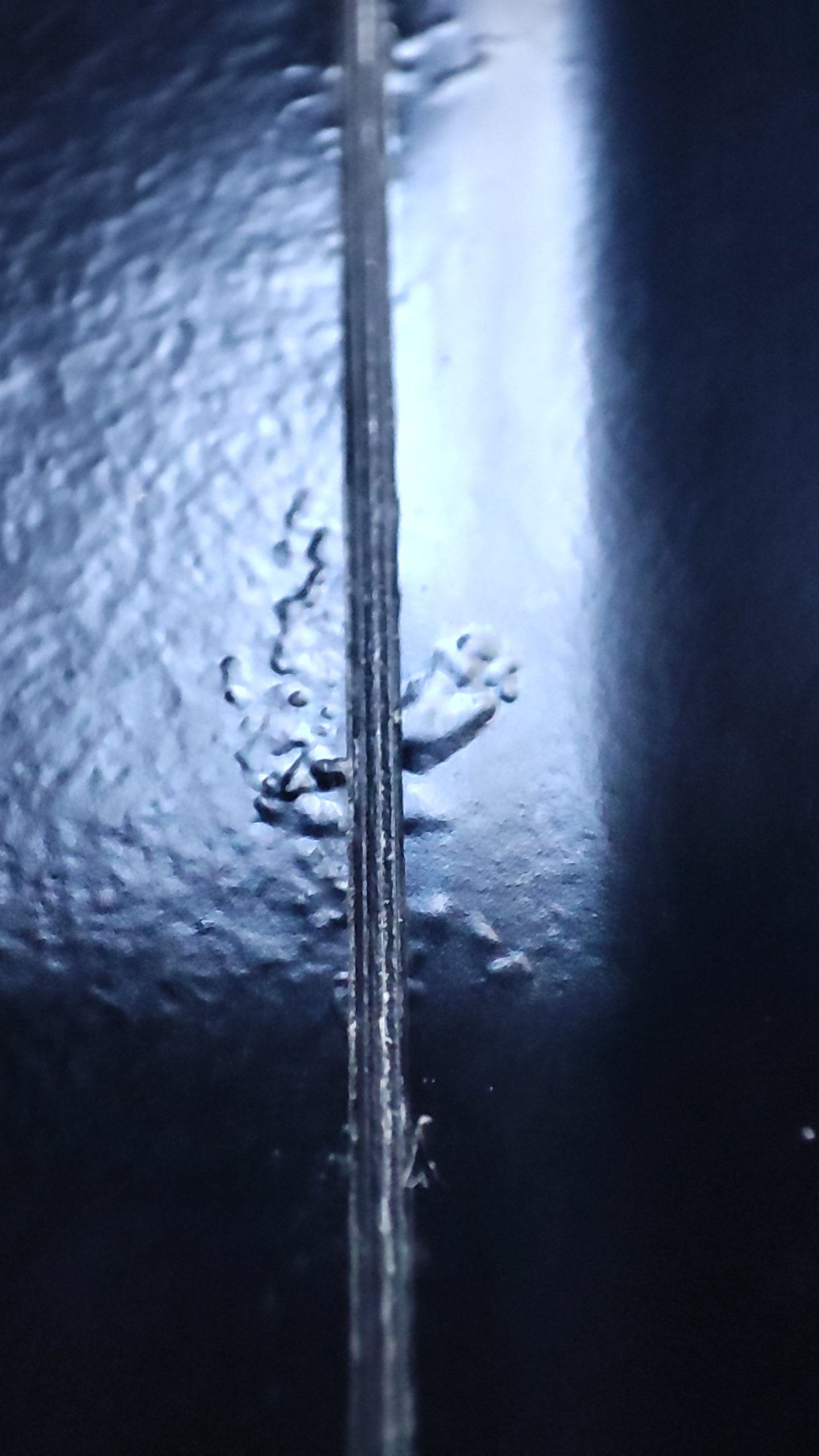

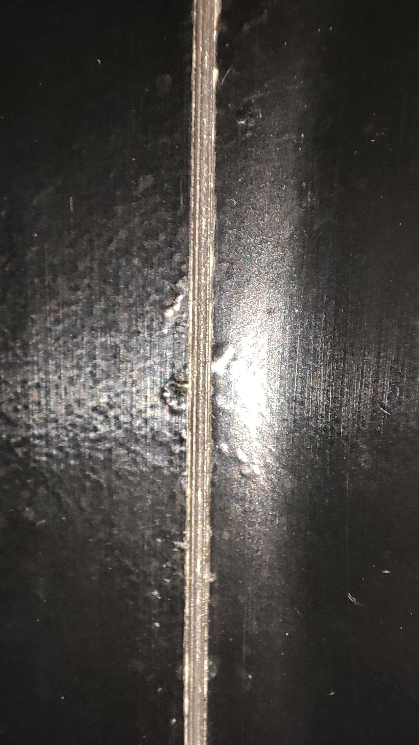

Hier eine gut erkennbare Stelle:
vor 3 Mon:
letzte Woche:
Ich war am Montag damit beim Händler. Der After Sales Leiter sagte, er habe schon einmal einen solchen Fall gehabt und hat das Problem ernst genommen. Er meinte nur, das Moped sollte in einem guten Zustand sein, damit das mit BMW keine anderen Diskussionen gibt. Aber das sei bei meiner zweifelsfrei der Fall, so wie die nach 26tkm noch aussieht.
Neben seinen selbst geschossenen Fotos bat er mich, ihm all meine Fotos zu schicken und machte noch am Montag intern eine Reklamation auf. Das hab ich von ihm zu Doku-Zwecken auch per Email schriftlich bekommen.
Verblieben sind wir dann aber, weil mein Zustand noch weit nicht so heftig ist wie das Bild aus dem Eingangsbeitrag, die Saison weiterzufahren und am 30tkm-Srv-Termin, der Anfang September terminiert ist, aufgrund des Zustands dann zu bewerten, wie es weiter geht.
Das Ganze ist aber eher doof :furious:, da ansonsten alles perfekt paßt mit meiner TB:
jederzeti problemloser Lithium-Start, dichte und zupackende Hayes-Bremsen, geschmeidig funktionierende Kupplung und auch gut funktionierender QS, funktionierende Vario Koffer und TC für die im Juli wieder anstehende SeeAlpen-Camping-Tour, und der Motor ist perfekt fürs Aus-den-Pässe-Kehren-mit-Tritt-im-Rücken-Rausballern und er bringt mich zuhause eh schon nach 2 sec Gas im 3ten in den illegalen StVO-Bereich mit Zupfoption bei der Rennleitung.....
Also erst mal weiter genießen, kommt Zeit, kommt Rat.... :rollleyyes:

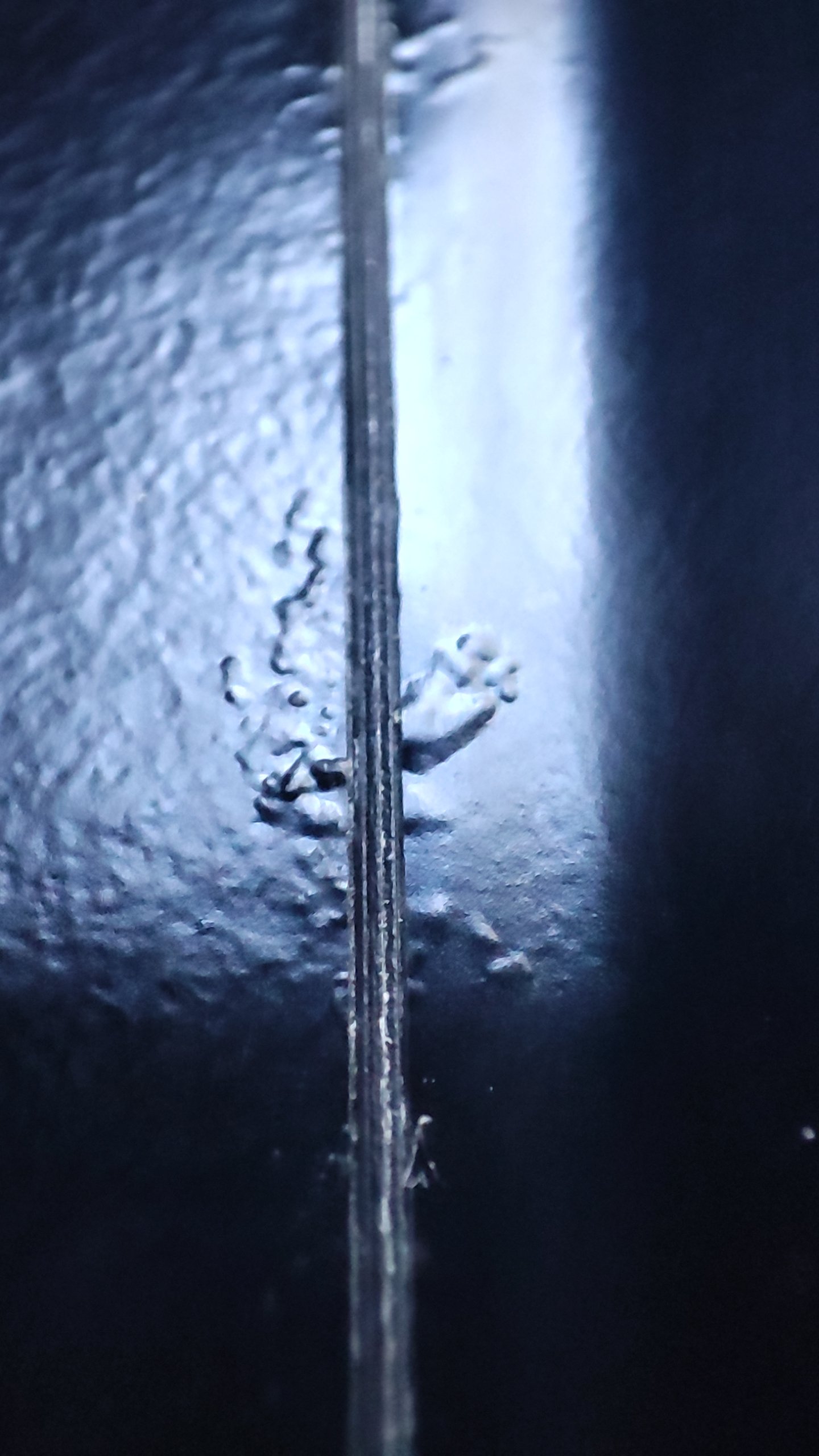

Ich habe auch nen neuen Motor bekommen(19500km)
Wegen blühendem Motor.
Die GSA is von 3/21 anscheinend schlechte Beschichtung da der Motor nur zwischen Kopf und Rumpf blüht, sonst nirgendwo anders.
Mal sehen wie lange die neue Sache hält, einziger Nachteil jetzt (gibts nen andern Fred) der Motor pfeift jetzt da er nach 6/23 gebaut ist.

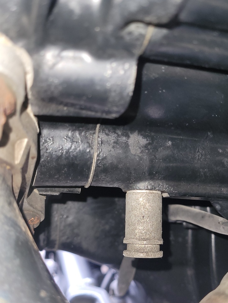

Es geht noch schlimmer:
Chrome won’t get you home? Why does some chrome completely fail like this? I mean I understand why but why do you see the same part on other neglected bikes completely fine than some like this. I have my theories what are yours? #harleydavidson #harley #hd #fatboy #chopper | Harley parts & cycles ⚡ | gnarlydavidson1 · Original-Audio
Ich bleibe bei meiner Vermutung dass es zumindest umstritten ist seit 1993 bei den Boxern die Gehäuseteile zu "lackieren".
Man merkt oft viel zu spät dass an irgendwelchen (oft an unsichtbaren Stellen wie bei Steinschlag o.ä.) die Elemente Zugang zum reaktionsfreudigen Aluminium gelangen und dann unter dem Lack ihr Unheil anrichten...

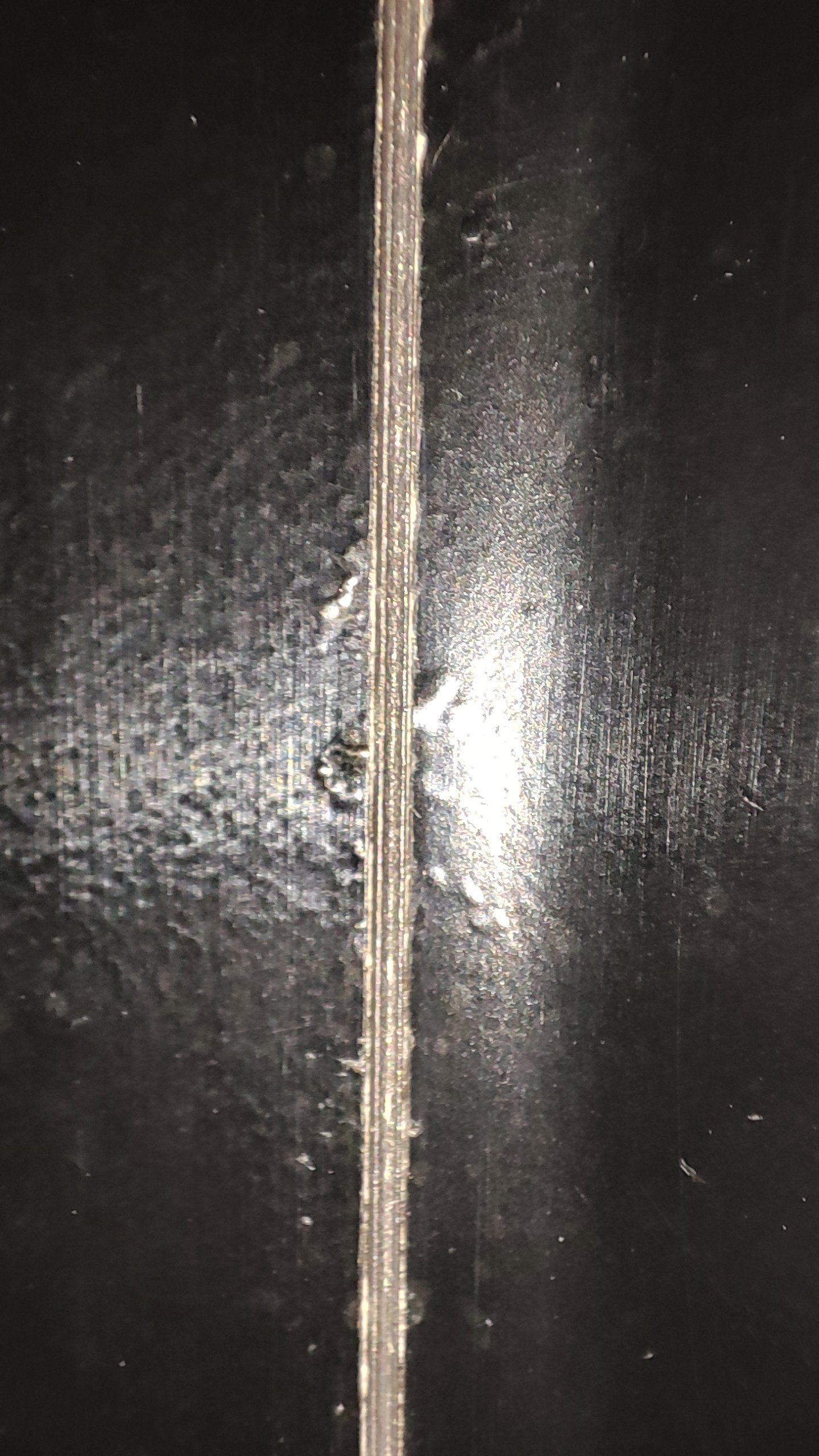

Moin zusammen,
vermutlich gehöre ich demnächst auch in diesen Club hier - Dienstag hat die BMW-NL in Berlin Fotos gemacht. Dabei kamen Korrosionsspuren, wie sie hier schon zu sehen waren, zum Vorschein. Das hatte ich nicht erwartet, denn ich hatte einen Lackabplatzer am Zylinderkopf rechts oben reklamiert (weiße Stelle im Bild). Aber die Korrosionsblüte am Zylinder rechts ist erkennbar. Baujahr 2022, EZ im April 2022.
Weitere Fotos wurden von den Bremsanschlüssen und Speichennippeln gemacht, um auszuschließen, dass ich - entgegen der Bestimmungen von BMW - nach Salzfahrten das Motorrad nicht unverzüglich gereinigt habe. Bei mir kein Thema, bin kein Winterfahrer und die Maschine war im vergangenen Winter ohnehin zur Reparatur in der NL.
Nach Aussage des Serviceberaters wird sich zunächst die Technik den Fall begutachten, bei positivem Bescheid geht der Fall danach zur Gewährleistungsabteilung. Wenn auch die den Fall positiv bescheidet, wird der Motor getauscht. Termin dann mit Ersatzfahrzeug in der Saison, oder in der Winterpause.
Also warten wir mal ab - im April ist noch nicht mit einer Entscheidung zu rechnen.

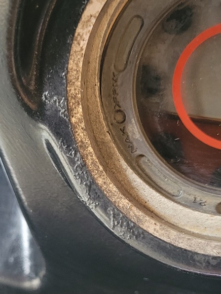

Auch Moin,
bei mir war der Ablauf ähnlich. Reklamation beim Serviceberater. der hat ein paar Bilder der Mängel aufgenommen und diese an BMW München geschickt. Ich war gerade wieder Zuhause, da rief er mich an, ich solle ihm noch ein paar Bilder von den Bremsen und vom Hauptständer schicken. Die Zentrale in München braucht diese um falsche Pflege auszuschließen. Bereits am nâchsten Tag lag die Entscheidung "Motortausch auf Garantie" vor. Der Ersatzmotor war innerhalb einer Woche da und zwei Tage später wurde der Motor getauscht. Das ganze Thema war bei mir in etwas mehr als zwei Wochen erledigt. Die Korrosion war aber schon sehr deutlich zu sehen.
Somit begann für mich die Saison 2024 mit erneutem Einfahren des Motors. Nächste Woche ist Einfahrkontrolle beim Freundlichen, Ersatzmotorrad und Service ist kostenlos.

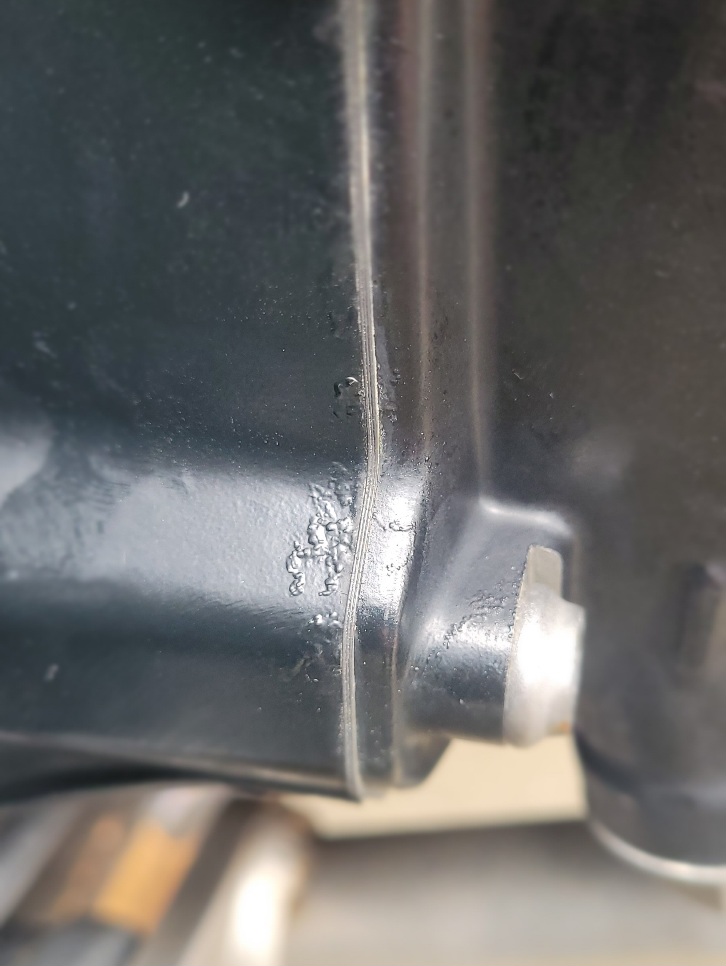

Bei der GS im Eingangspost ging es um die Maschine von meinem Vater. Tjo...was soll ich sagen. Meine 3 Wochen jüngere hat das gleiche Problem.
Mail an BMW ist raus. -_-

Meine Erfahrung hat mich gelehrt, dass die Wahrscheinlichkeit sehr groß ist dass sich diese "Nester" ausbreiten können.
Meine GS hat nie Salz gesehen - und trotzdem sehen die Aluteile an manchen Stellen aus wie ein Streuselkuchen.
Ist nicht schön.
Und meine Garantie ist gerade vor 27 Jahren abgelaufen... 🥺
