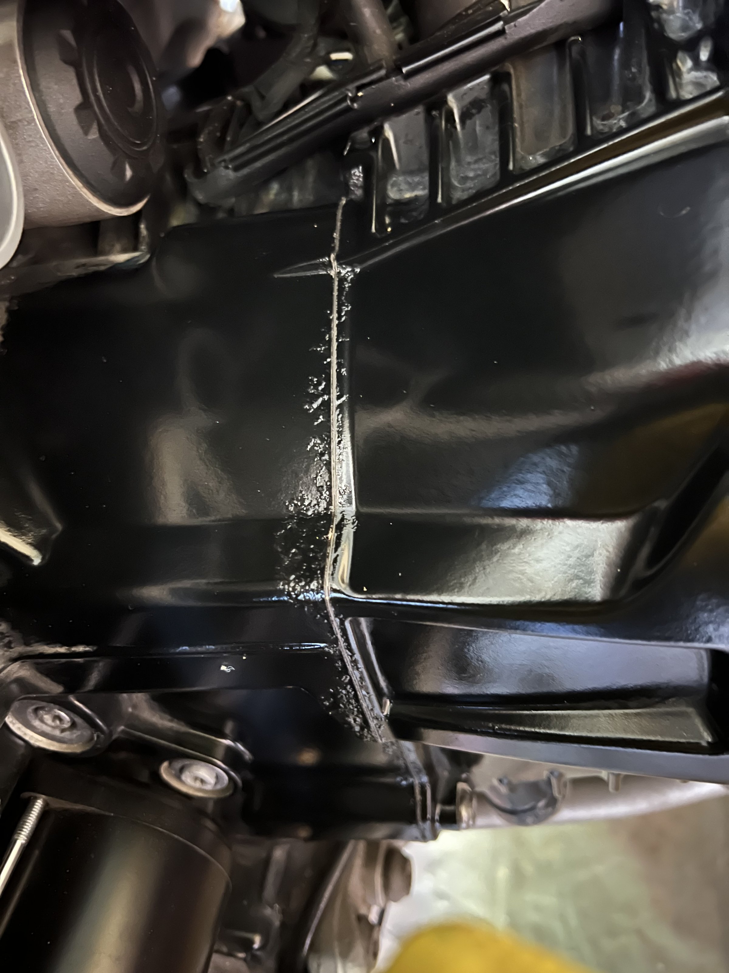

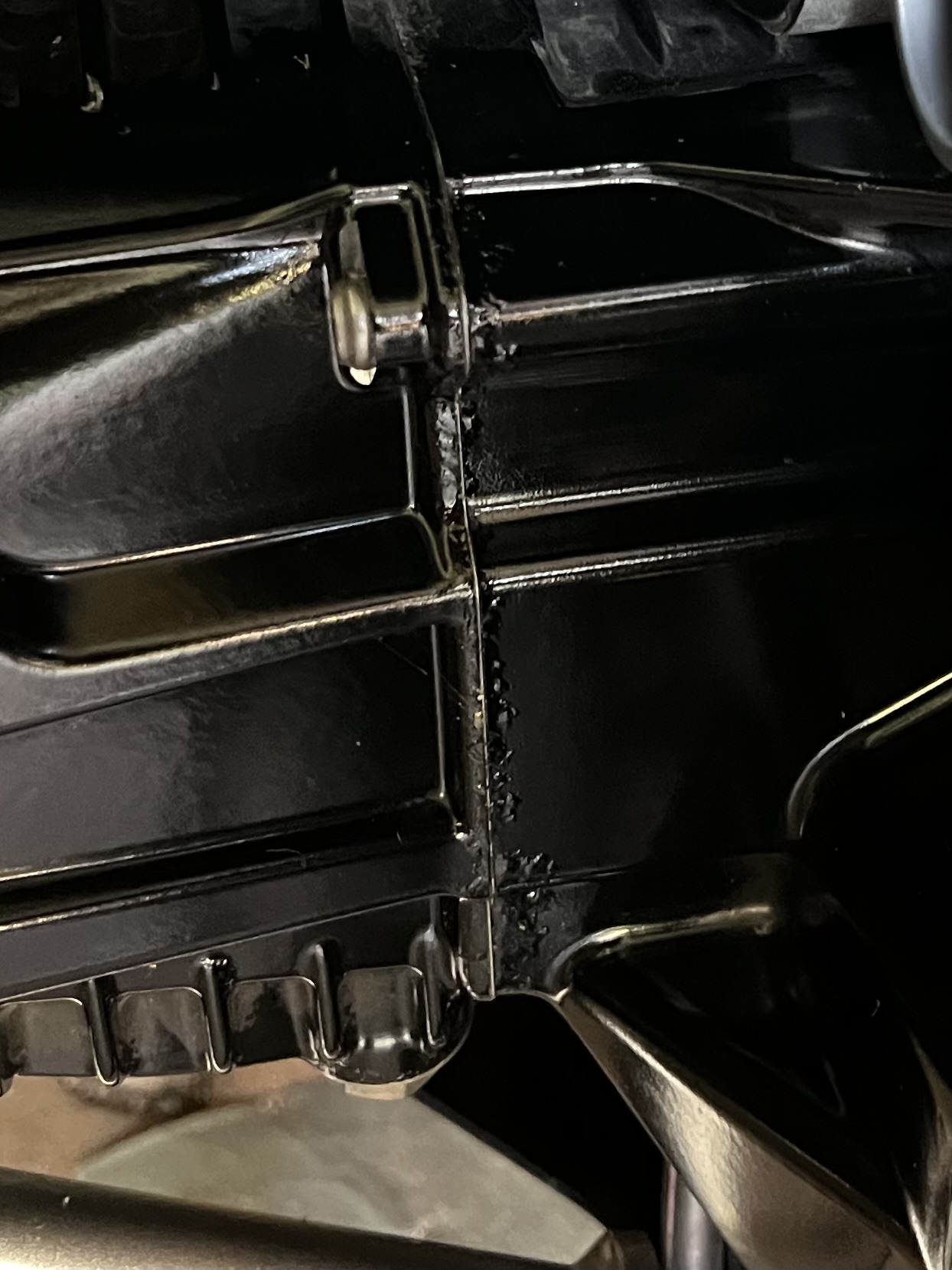

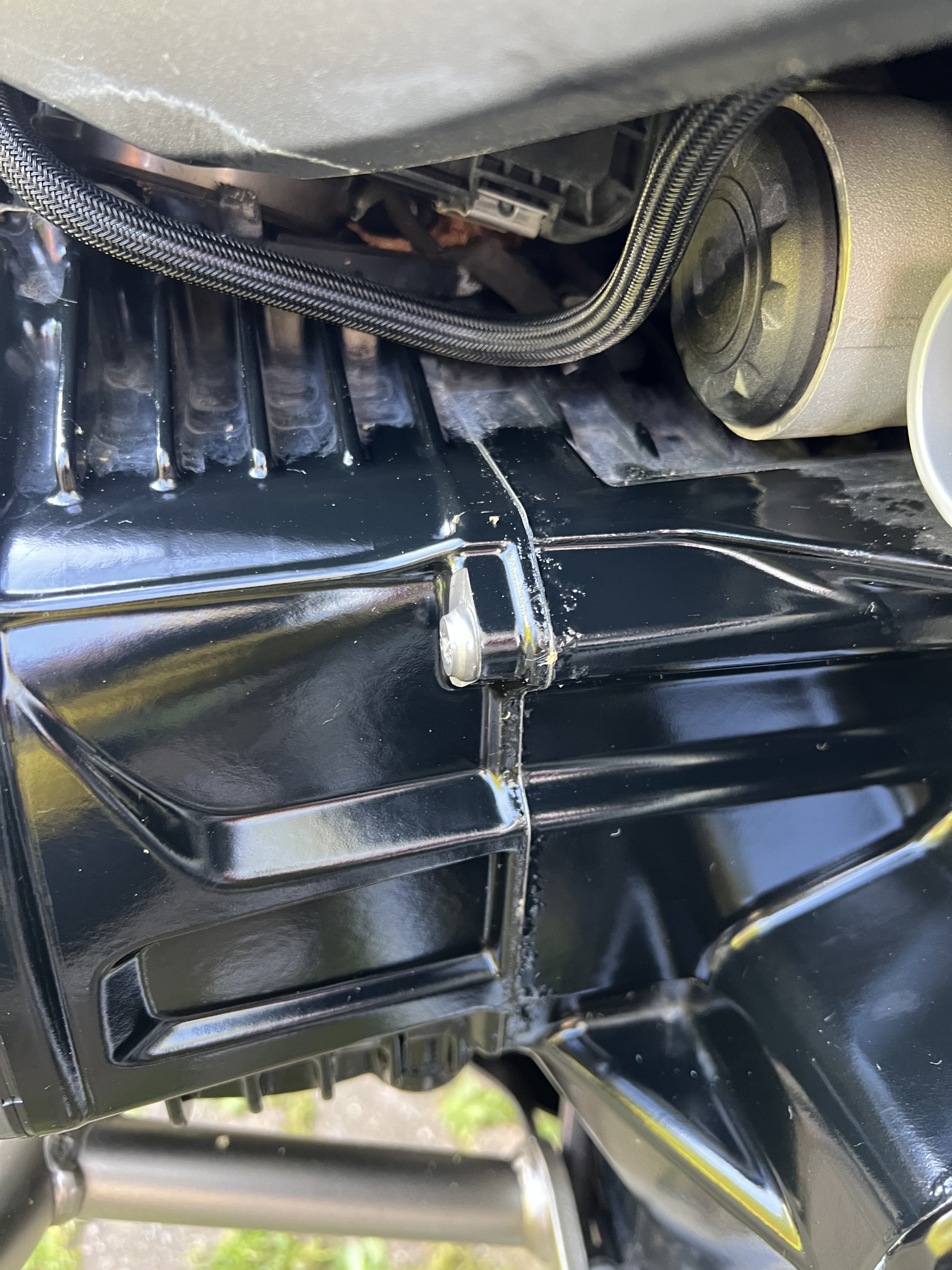

auf den 3 Fotos erscheint der KorrosionsSchaden nicht so gravierend, wie ich ihn real empfinde.
Auffallend ist, daß der KS einseitig am Hauptteil und die Zylindergehäuse weniger betroffen zu sein scheinen.
Bin der Erstkäufer,
mein Rollator ist Bj 2021,
hat 33k runter und
ich habe Dezember 2023 eine 2- jährige Zusatzgarantie abgeschlossen/ reguläre Garantie endete Jan/24.
Guter Rat ist jetzt teuer:
Bin im Winter mit dem Moped gefahren,
Handwäsche/ kein Kärcher.
Aus der Position des KS, oberhalb und nicht auf der Unterseite des Motors, leite ich ab, daß der Winterbetrieb/ die Salzlauge nicht die Ursache der KS sind.
Fotos:
Linker/ rechter und wieder linker Zylinderblock, in Fahrtrichtung, Rückseite:
Korrosion / Rost (?) Motorblock
