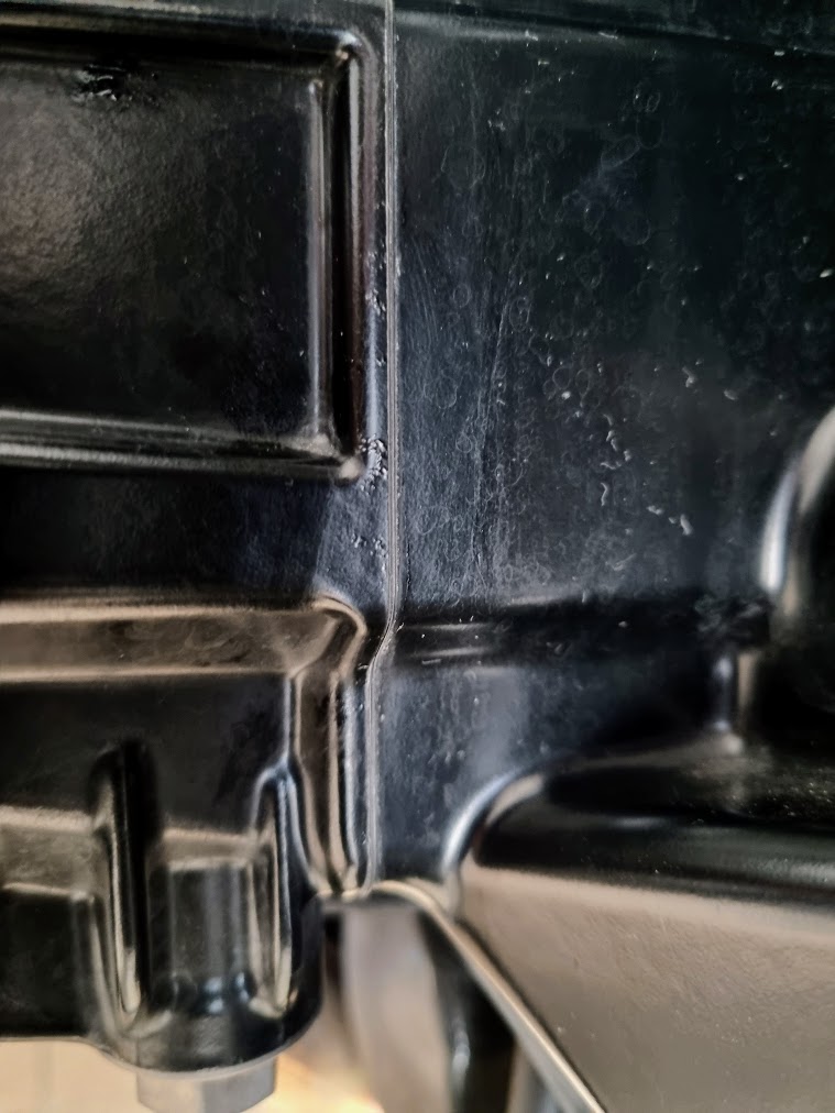

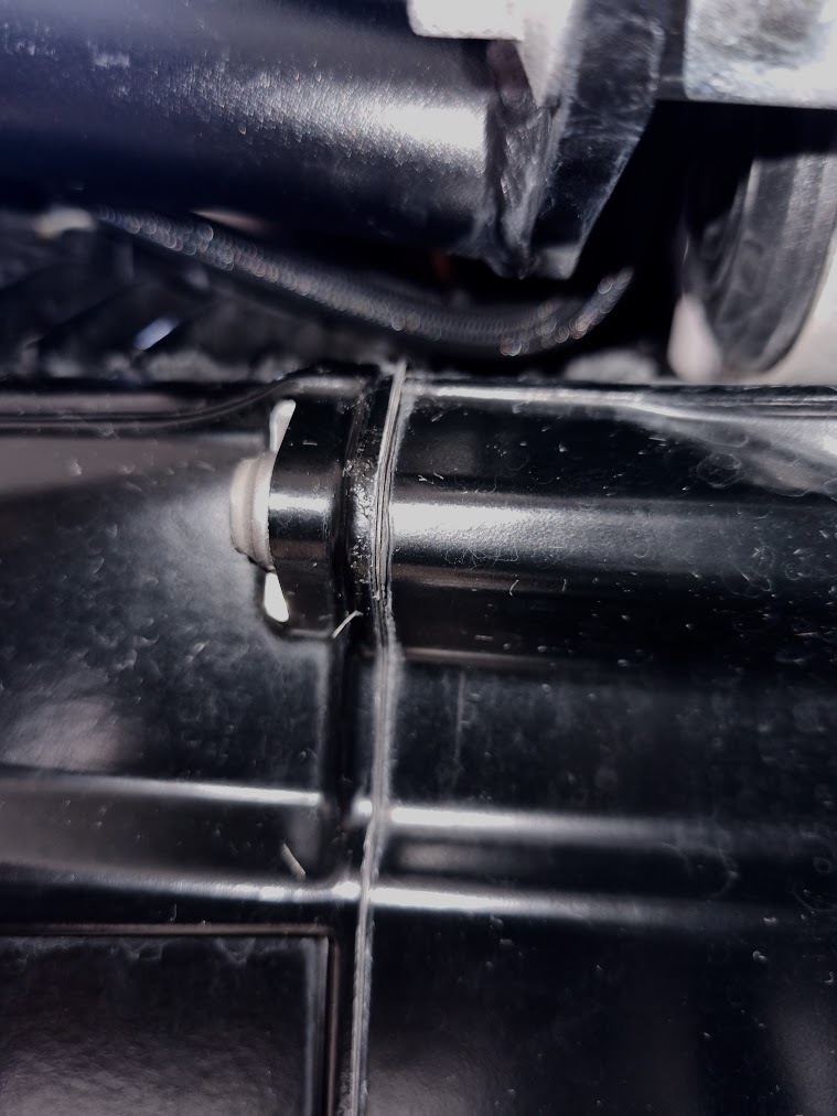

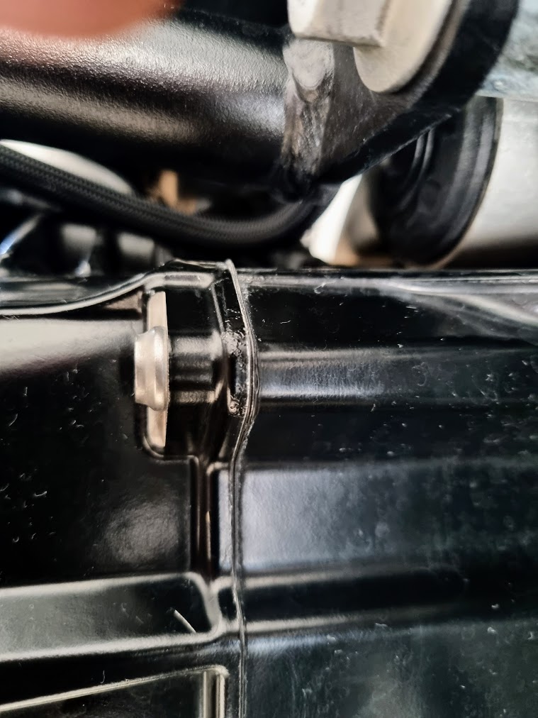

Morgen!
Bei meiner GS (1250 BJ 2021) orte ich links am Motorblock folgende verdächtige Stellen:
Was meint ihr?

Ergänzung zu meiner GS:
Wurde und wird nie im Winter gefahren, Kennzeichen da immer hinterlegt.
Keine Berührung mit Salz. Steht den ganzen Winter gereinigt in der trockenen Garage.

Danke für eure Einschätzung.
Das Motorrad wurde jedoch nie bei Salz bewegt. Hat zwar ne Ganzjahreszulassung, aber Gefahren wird nur bei 10°C und gerade das Motorrad wird viel geputzt. Mein Vater hat nen kleinen Putzfimmel, bei meiner hätte ich das Argument durchaus gelten lassen ;-).
Nur nach der letzten Fahrt Anfang November wurde es bisher nicht gereinigt.
Werden dann Anfang des Jahres BMW drauf ansprechen..kann irgendwie nicht sein :-(
Kann trotzdem Salz sein. Wenn gestreut und danach Wetter trocken ist, liegt der Salzstaub immer noch auf der Straße. 10 Grad + ist da kein Argument. Sicherheit gibt es hier nur, sofern es nach dem "Streuen" ordentlich geregnet hat. Dann ist die Pampe (im Regelfall) weg von den Straßen. Aber auch hier gibt es immer Ecken, die nicht "gereinigt" sind (Waldgebiete etc.).

War ja bei BMW. Kommt 100% nicht vom Salz, das wurde mir bestätigt. Andere Teile würden vieeeel schneller rosten und die sehen top aus

Wann hattest Du den Korrosionsschaden reklamiert?
Ich habe auch nen neuen Motor bekommen(19500km)
Wegen blühendem Motor.
Die GSA is von 3/21 anscheinend schlechte Beschichtung da der Motor nur zwischen Kopf und Rumpf blüht, sonst nirgendwo anders.
Mal sehen wie lange die neue Sache hält, einziger Nachteil jetzt (gibts nen andern Fred) der Motor pfeift jetzt da er nach 6/23 gebaut ist.

Die Frage drängt sich auf, worin den nun der eigentliche Grund liegen dürfte
Aktuell läuft es offiziell noch mit Ursache unbekannt.
Aber wie hier schon erwähnt wurde, ist die naheliegendste Ursache, dass beim Planschleifen zwischen Zylinder und Motorblock zu viel Beschichtung abgetragen wurde
