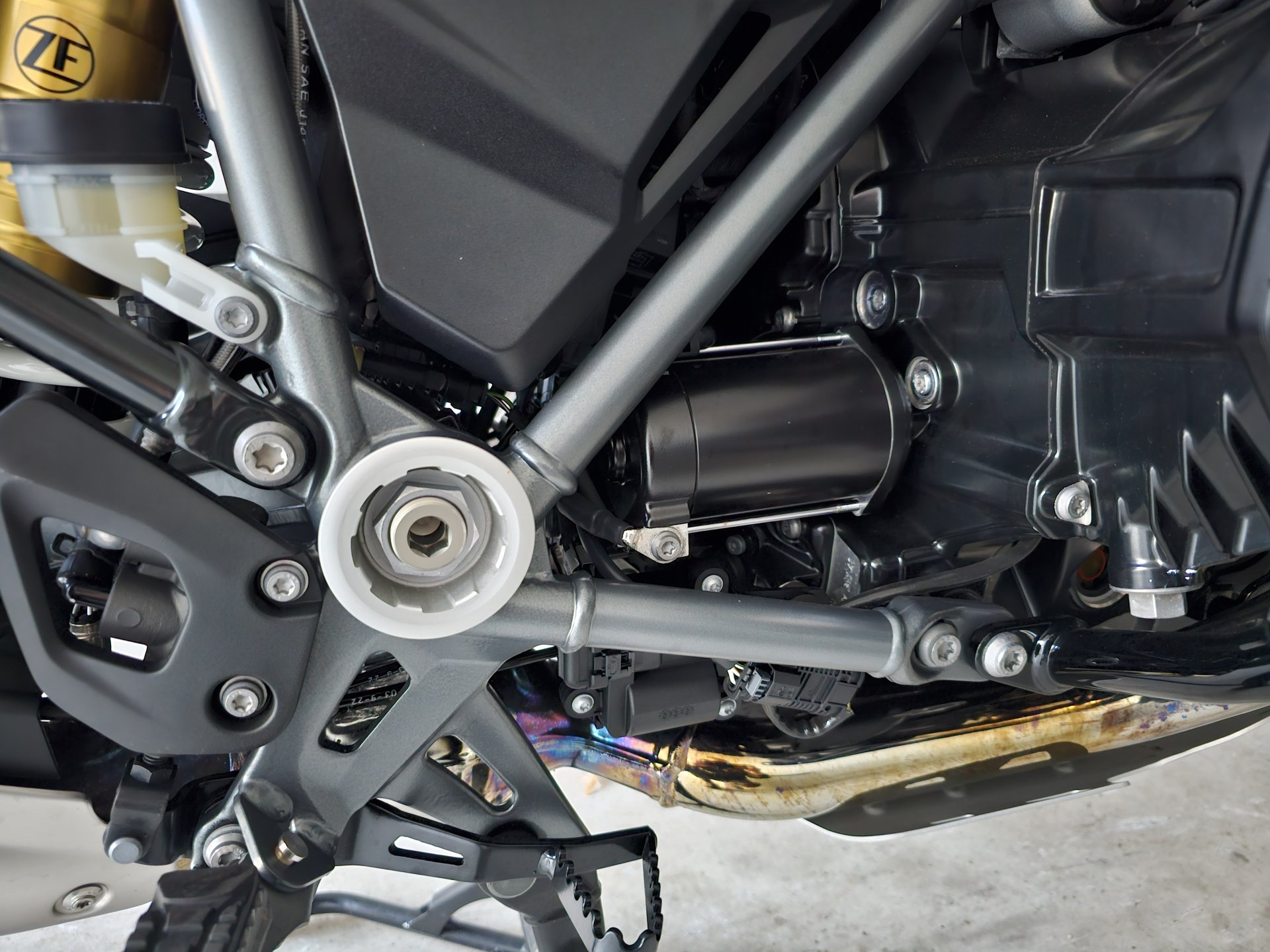

Guten Tag

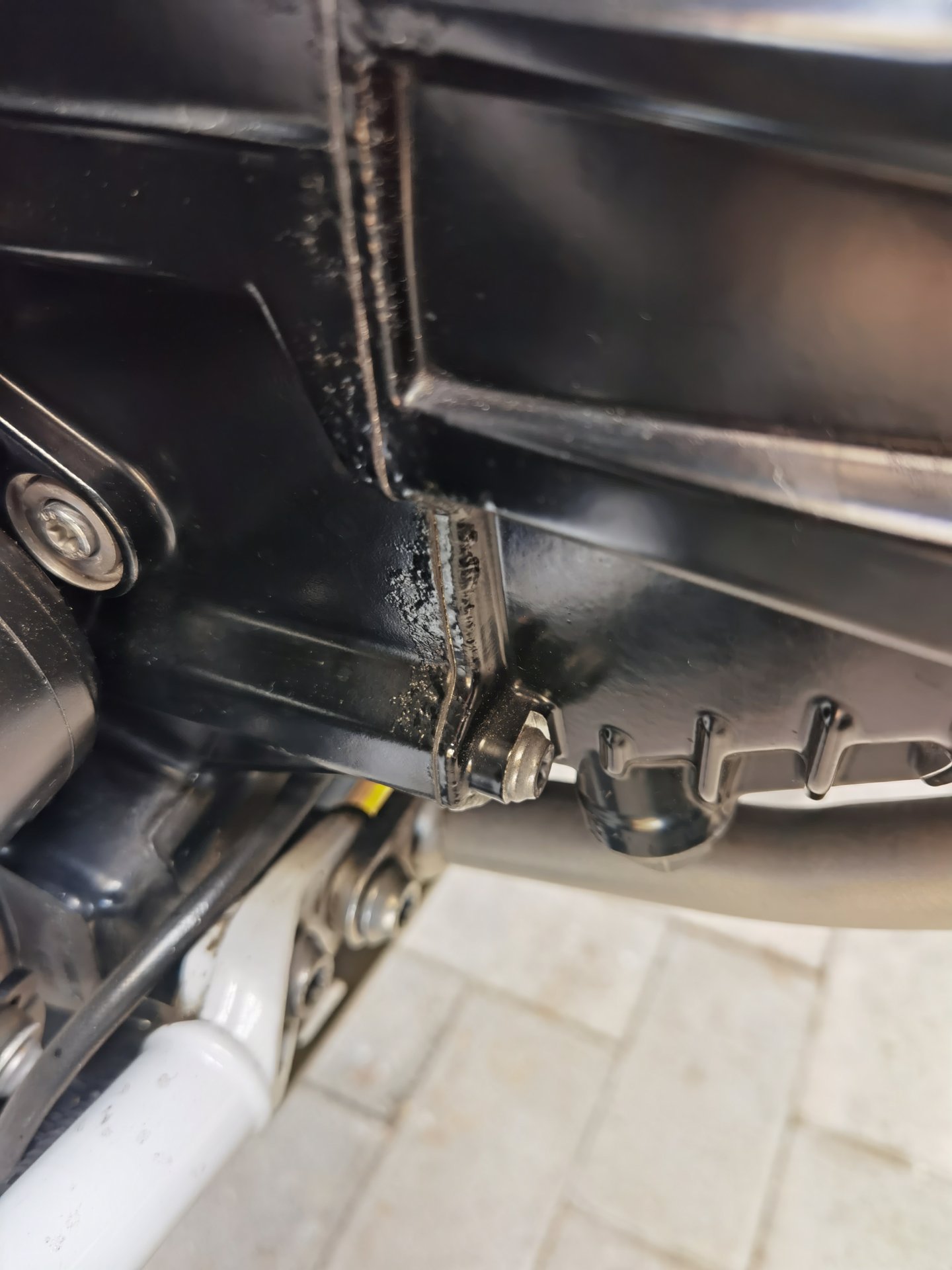

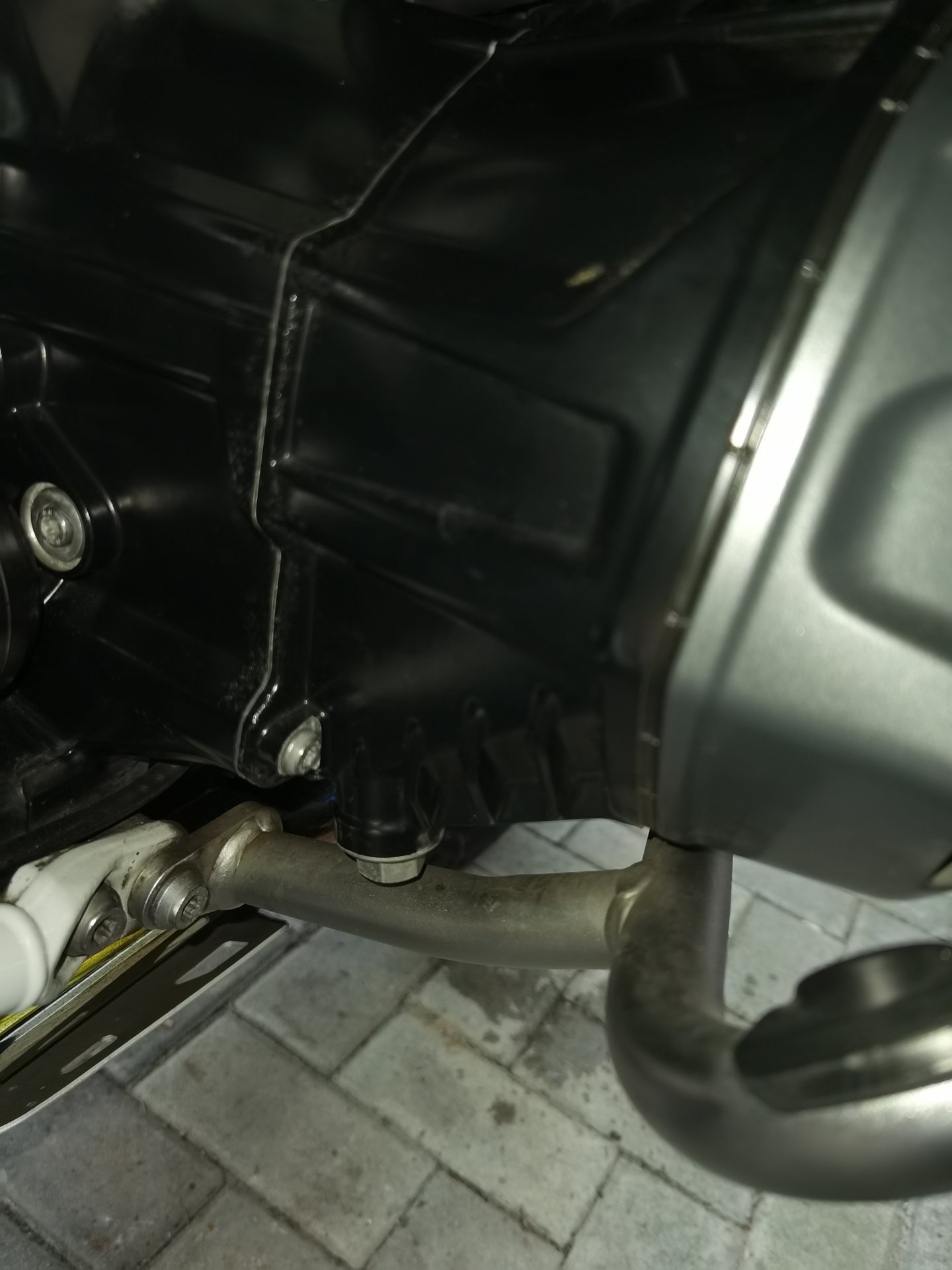

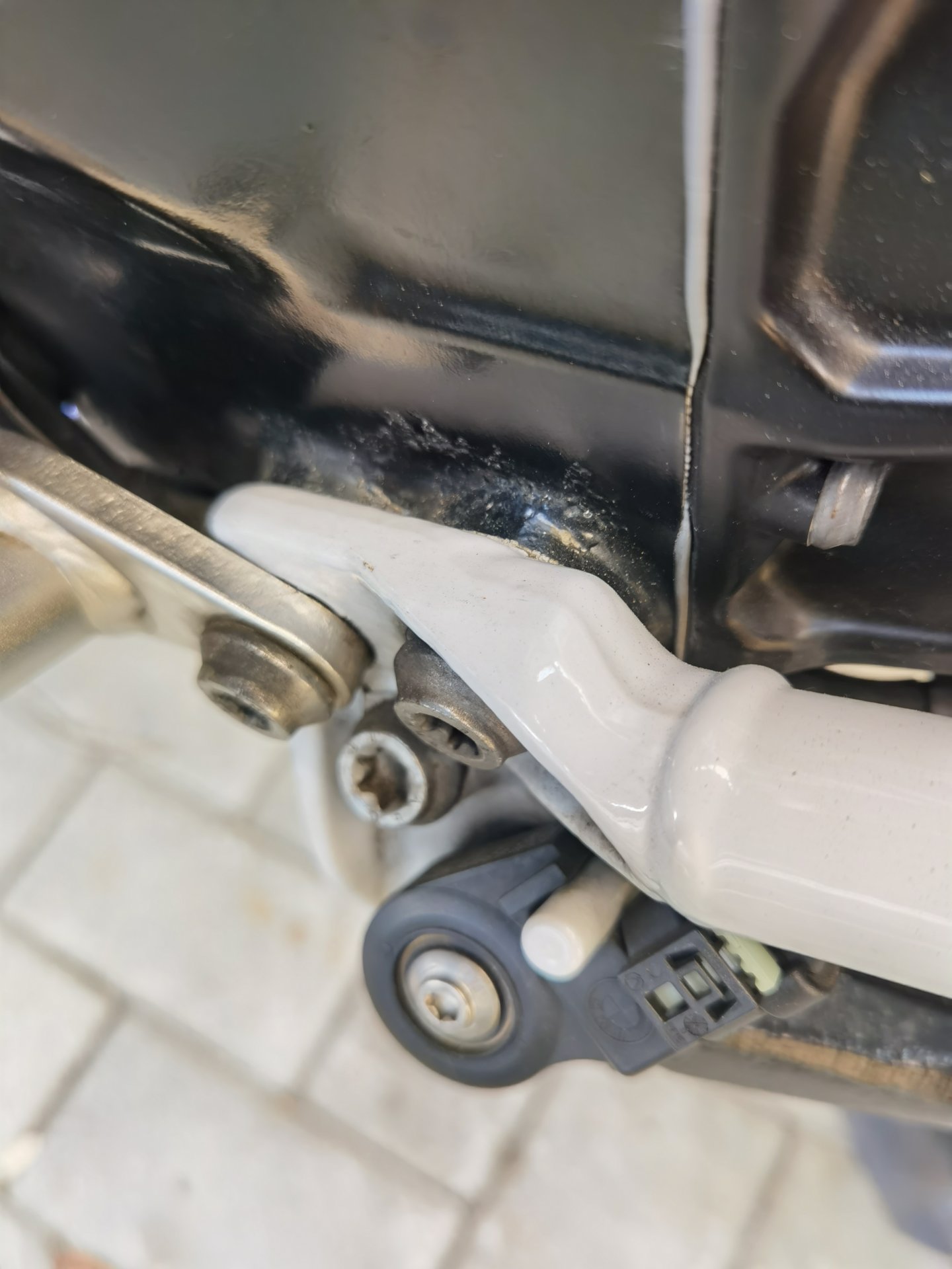

Auch mein Motorrad ist vom "Rost" am Motorblock betroffen.Ich habe daher über meinen Händler bei BMW reklamiert.Es wurden dann Bilder angefordert die ich dann meiner BMW Werkstatt/Händler geschickt habe. Nach einiger Zeit wurden dann noch Bilder von den Bremssätteln und Bremsscheiben gewünscht,auch diese wurden erstellt und verschickt.Heute habe ich telefonisch von meinem Händler die Mitteilung erhalten,das BMW nichts machen will..das das Motorrad augenscheinlich im Winter gefahren wurde. Dieses entspricht aber nicht der Wahrheit,da ich das Motorradfahren einstelle wenn bei uns im Norden der erste Frost kommt und es Glatt werden könte,Meist ist das Ende Oktober-Mitte November.Mein Motorrad wird dann gereinigt in der VCI Garage von Tante Luise gestellt + Trockenmittelbeutel und mit einer Outdoorplane unters Carport gestellt.Hat es jetzt noch Sinn die Sache weiter zu verfolgen,oder ist das Ende der Fahnenstange erreicht? Bitte auch gerne eine PN an mich fals jemand noch helfen kann oder einen Tip hat. Ich bin von BMW entäuscht,ich hätte wenigstens sowas wie Smartrepair erhofft..
Das Motorrad ist von 05/2020 und hat erst 28.000 Km auf der Uhr.Sie hat auch immer Anschlußgarantie bekommen,aber sowas ist davon nicht gedeckt.

Die haben halt einfach keinen Bock mehr, für ihren selbst fabrizierten Mist gerade zu stehen!
Würde ich mich nicht mit abspeisen lassen und mir weitere Schritte vorbehalten…
Aber du wirst jetzt hier sicherlich noch weitere Tipps und Infos bekommen.
orti
orti
06.04.2025
75
Ich würde bei bestehendem Rechtsschutz einen Anwalt fragen, ob aus den BMW Unterlagen hervorgeht von wann bis wann ein solches Fahrzeug betrieben werden darf. Ist natürlich abhängig vom Fahrzeug Alter.

Naja deine GS ist von 2020. Da würde so manch ein anderer Hersteller dir nichtmal mehr Antworten.
Bei einem 6 Jahre altem Fahrzeug, würde ich mir Rechtliche Schritte gut überlegen. Ich denke die Aussicht ist Erfolg sind gering.
Warum hast du das nicht früher reklamiert.

Da muß ich leider @Der mit der Q Tanzt recht geben, das Thema ist ja schon lange bekannt.
Ich hab bei meiner TB aus 02/2022 am 29.12.2023 erste zarte Fädem entdeckt und mit meinem Händler vereinbart über 2024 ca. alle 3 Monate Bilder zu machen. TSARA Fall bei mir wurde in 03/2024 eröffnet. War mir wichtig, dass das noch innerhalb der 3 Jahresgarantie erfolgte.
Im November konnte man eindeutig das Wachstum dokumentieren und BMW entschied auf Motortausch.
Da war das Moped aber halt noch keine 3 Jahre alt.
Siehe auch
Korrosion / Rost (?) Motorblock
bzw.

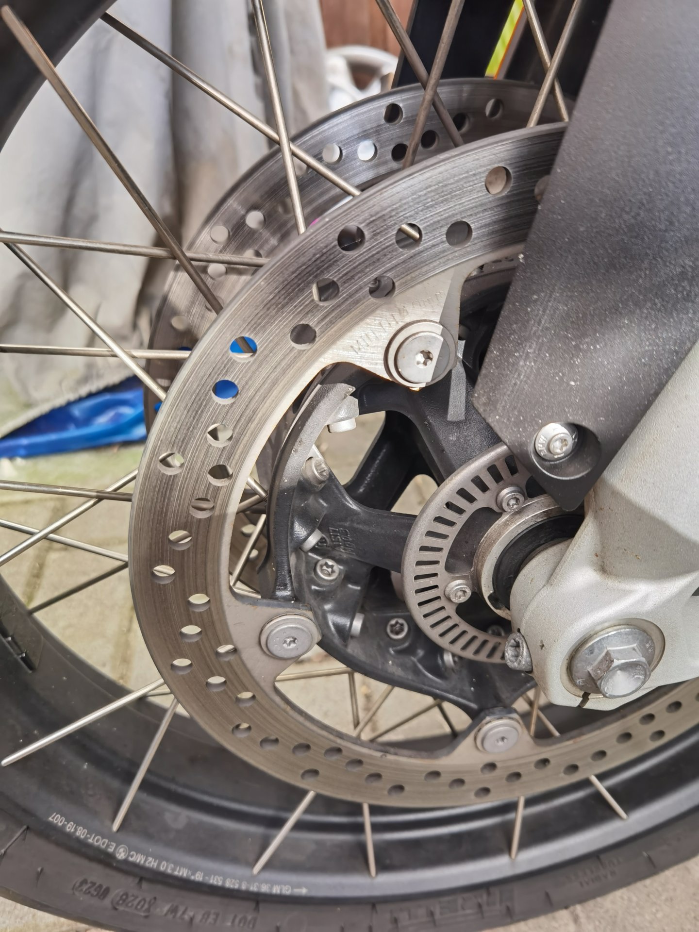

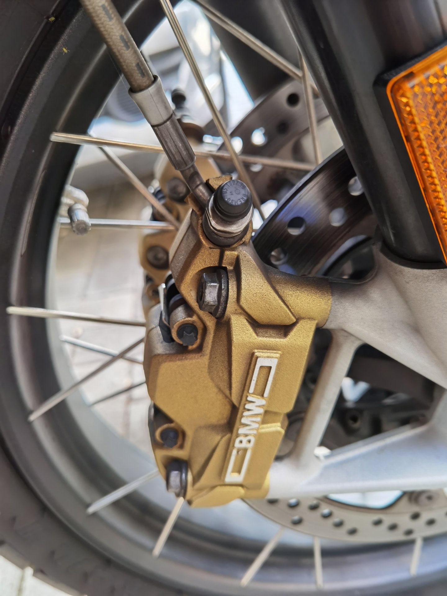

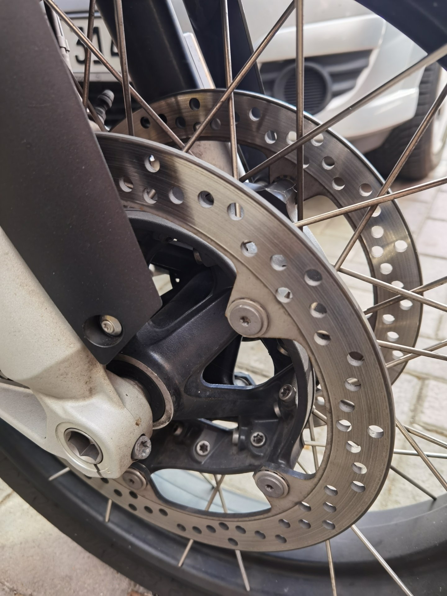

Zudem hat der Bremsfitting des hinteren Bremsblocks schon ordentlich Rostpickel und die Roststellen zwischen den Kühlrippen im Motor 2 Bild lassen - wenn es denn solche sind - auch nicht auf optimale Pflege schließen.
Das und das Baujahr 2020, da würde es mich schon sehr wundern, wenn BMW jetzt noch auf einen Tauschmotor entscheiden würde.
Mir wurde damals deutlich gesagt, die Maschine muss ansonsten tiptop sein. Und das war meine auch.
So sehr es mir für @Adventure-1961 leid tut, aber da hätte man meiner Meinung nach früher etwas unternehmen müssen....

erstmal widerspreche ich der Ansicht meiner Vorredner, daß das Motorrad schlecht gepflegt wurde. Z.Bsp. Foto 5/10 zeigt den Anschlag der Hinterradbremse in tadellosem Zustand. Ebenso die Schrauben der Bremsscheibe am Verbindungsstück zur Narbe.
Vielen ist nicht bewußt, wie progreßiv der Verlauf der Korrosion ist. Schätze, innerhalb des nächsten Jahres verdoppelt sich die korrodierte Fläche und die Farbe blättert von den jetzt bereits auf Foto 2/10 abgebildeten Korrosionsstellen, wieder die Anschlagsstellen Motorgehäuse/ Zylinderkopf, wie bei mir.

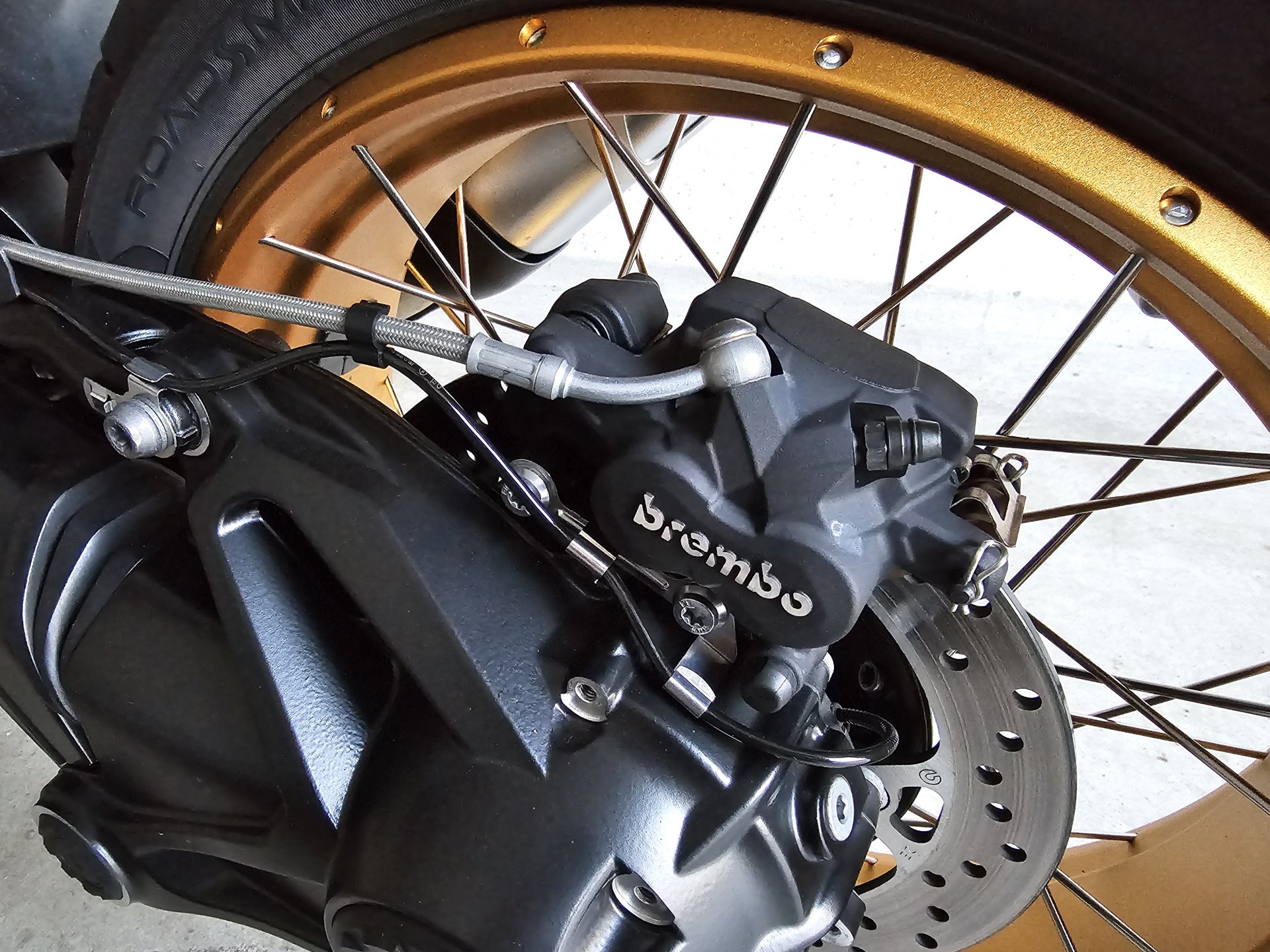

Smartrepair kannst Du vergessen. BMW wollte das ja im ersten Schritt bei mir versuchen, aber der Fachmann hat, als er den Motor sah, direkt abgewunken. Hält nicht. Zudem würde er gar nicht ordentlich an alle Stellen ran kommen, um sauber zu arbeiten. Und das war bei meinem Motor. Dein Motor sieht ja noch deutlich wüster aus als meiner.

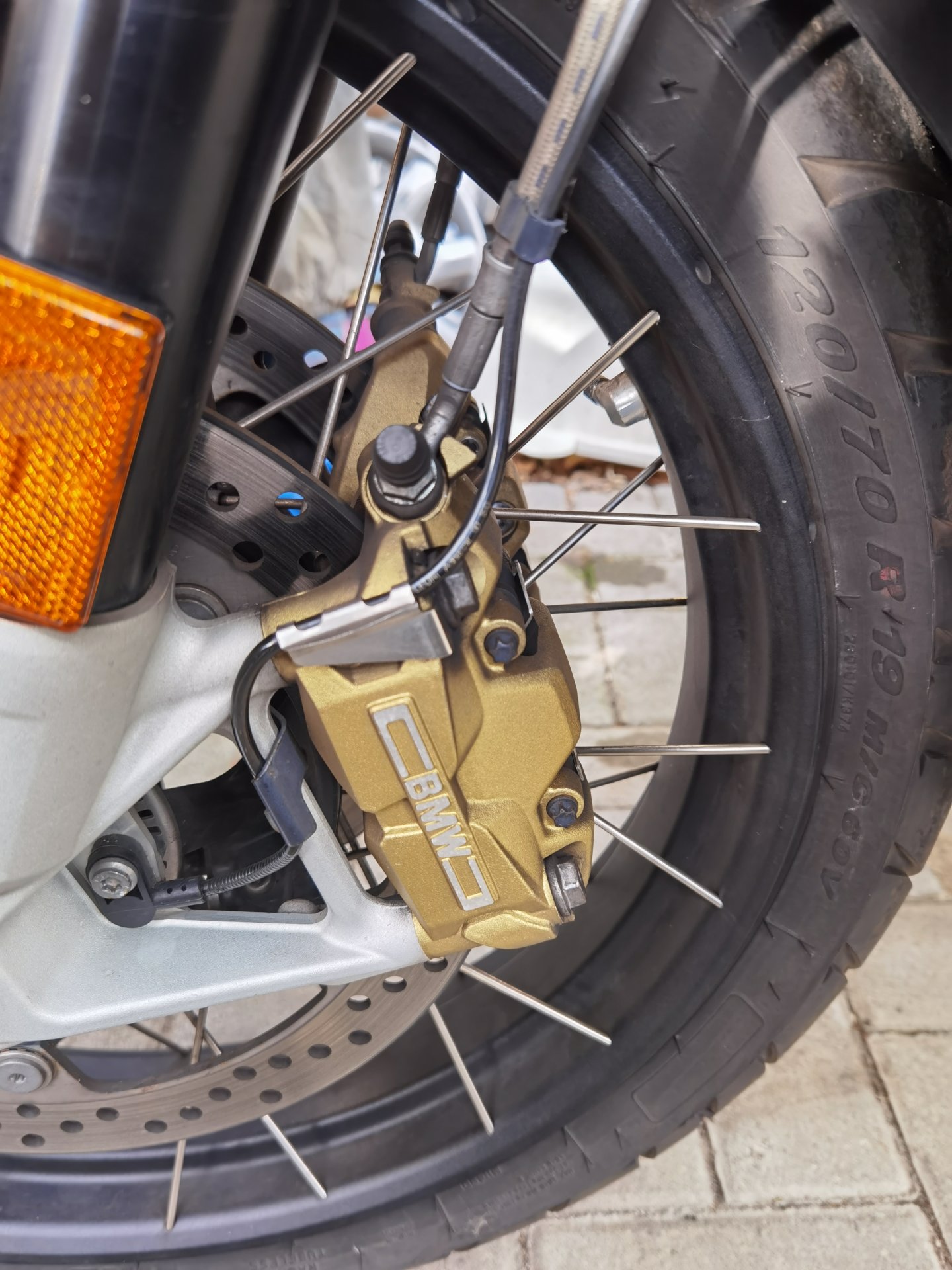

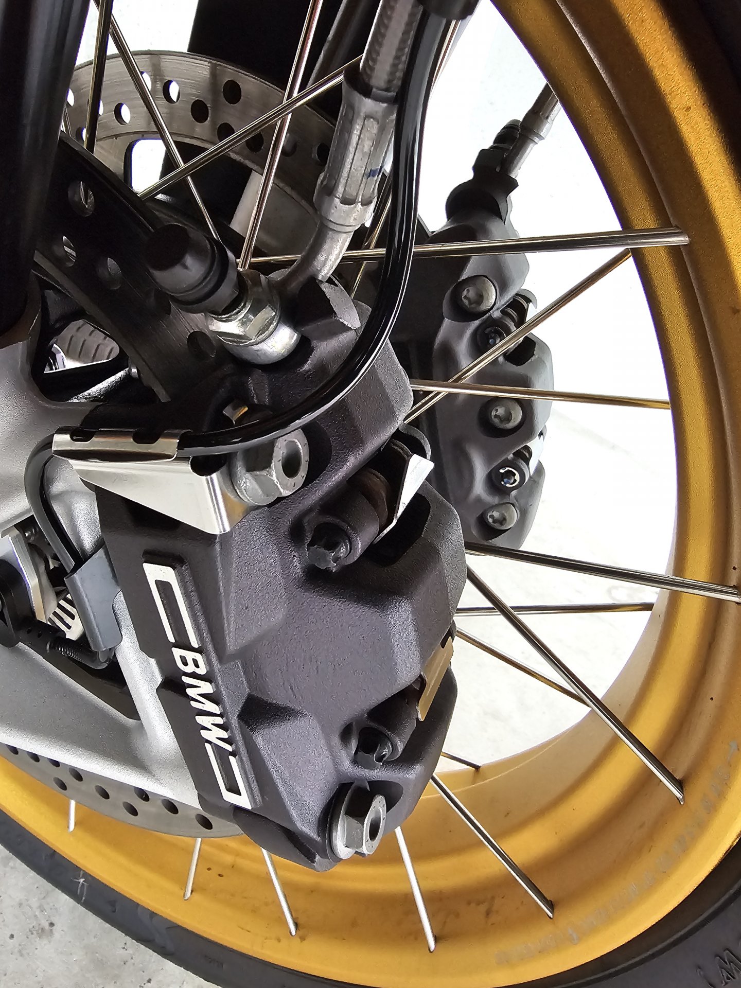

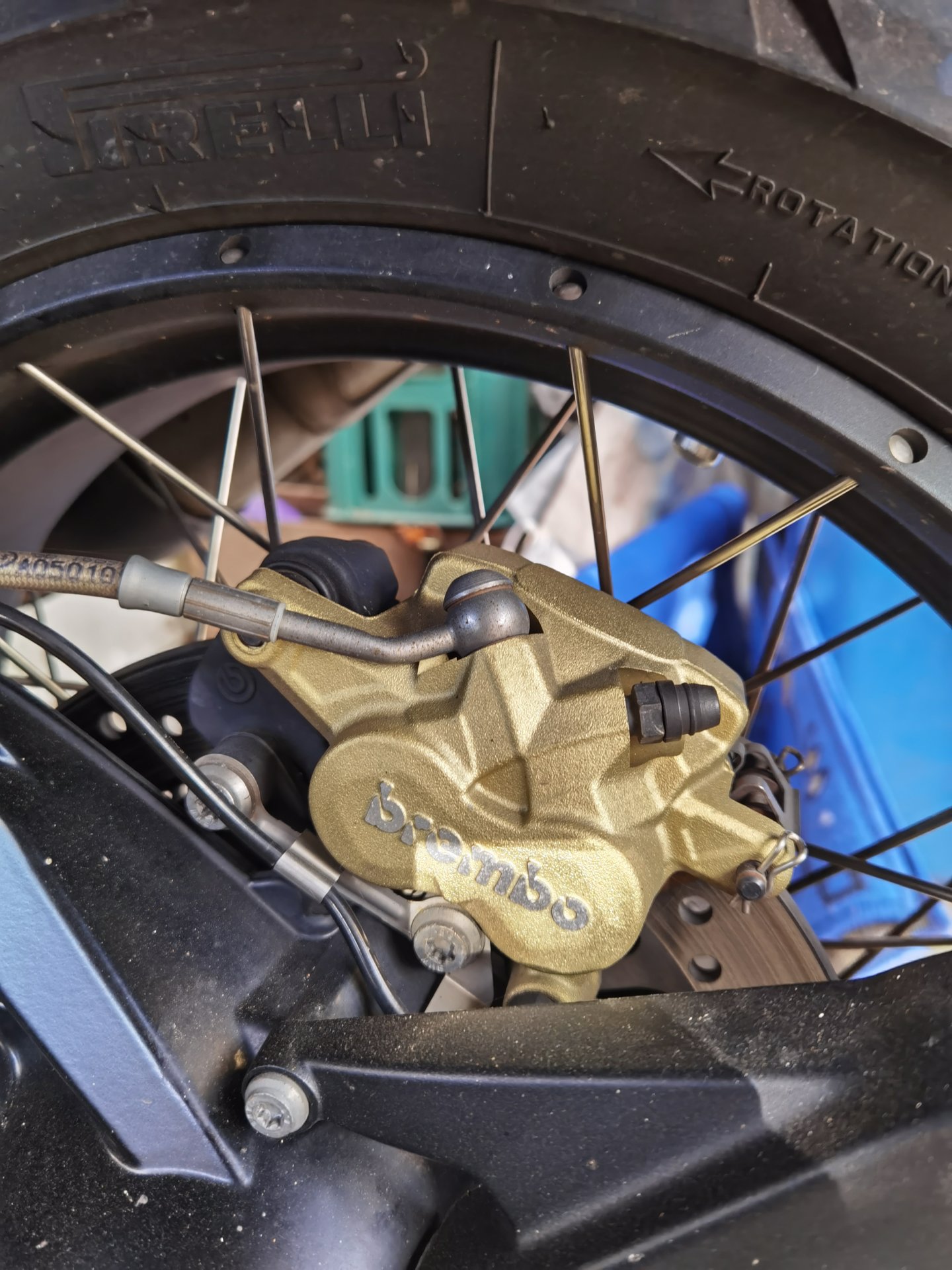

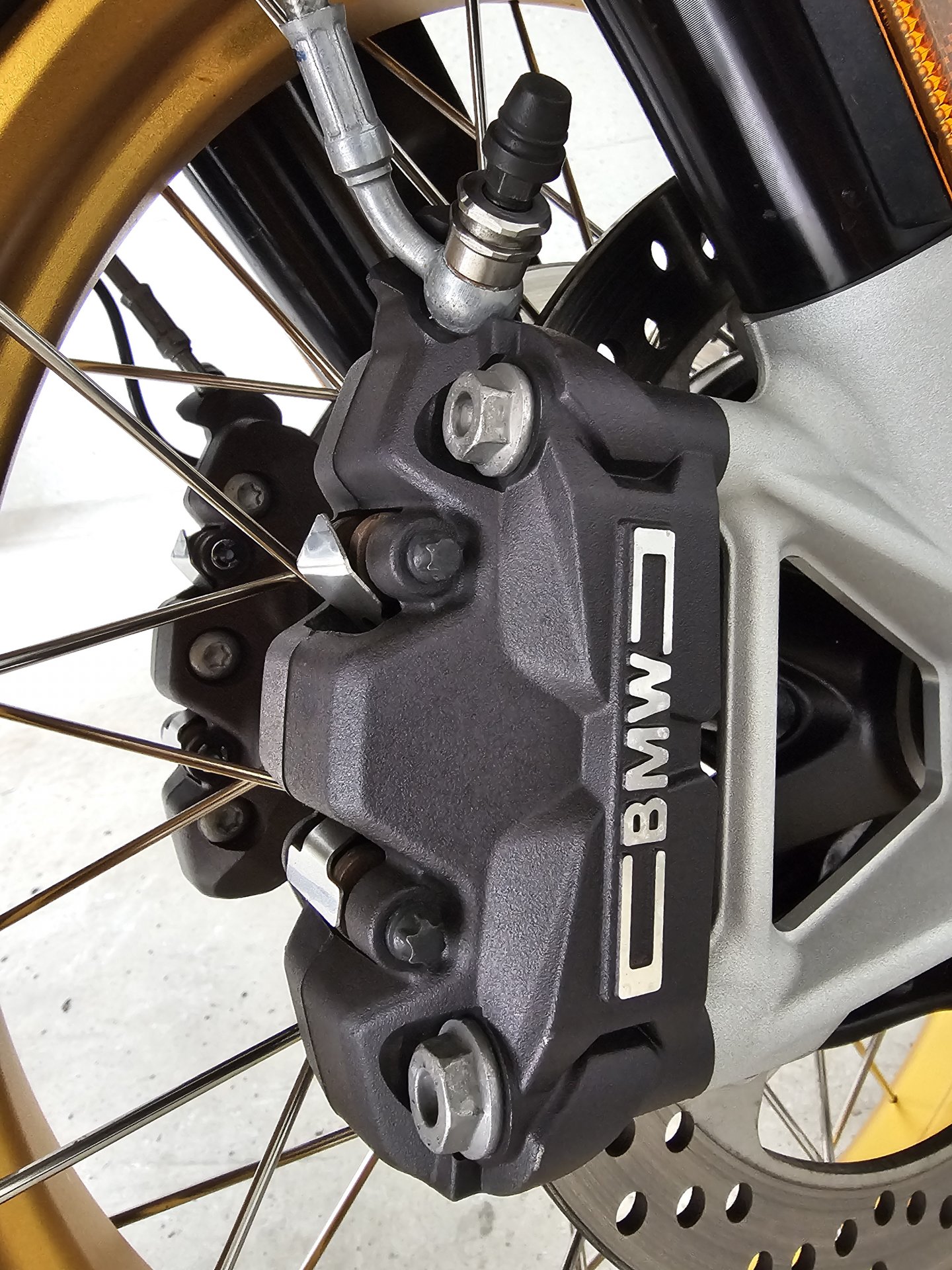

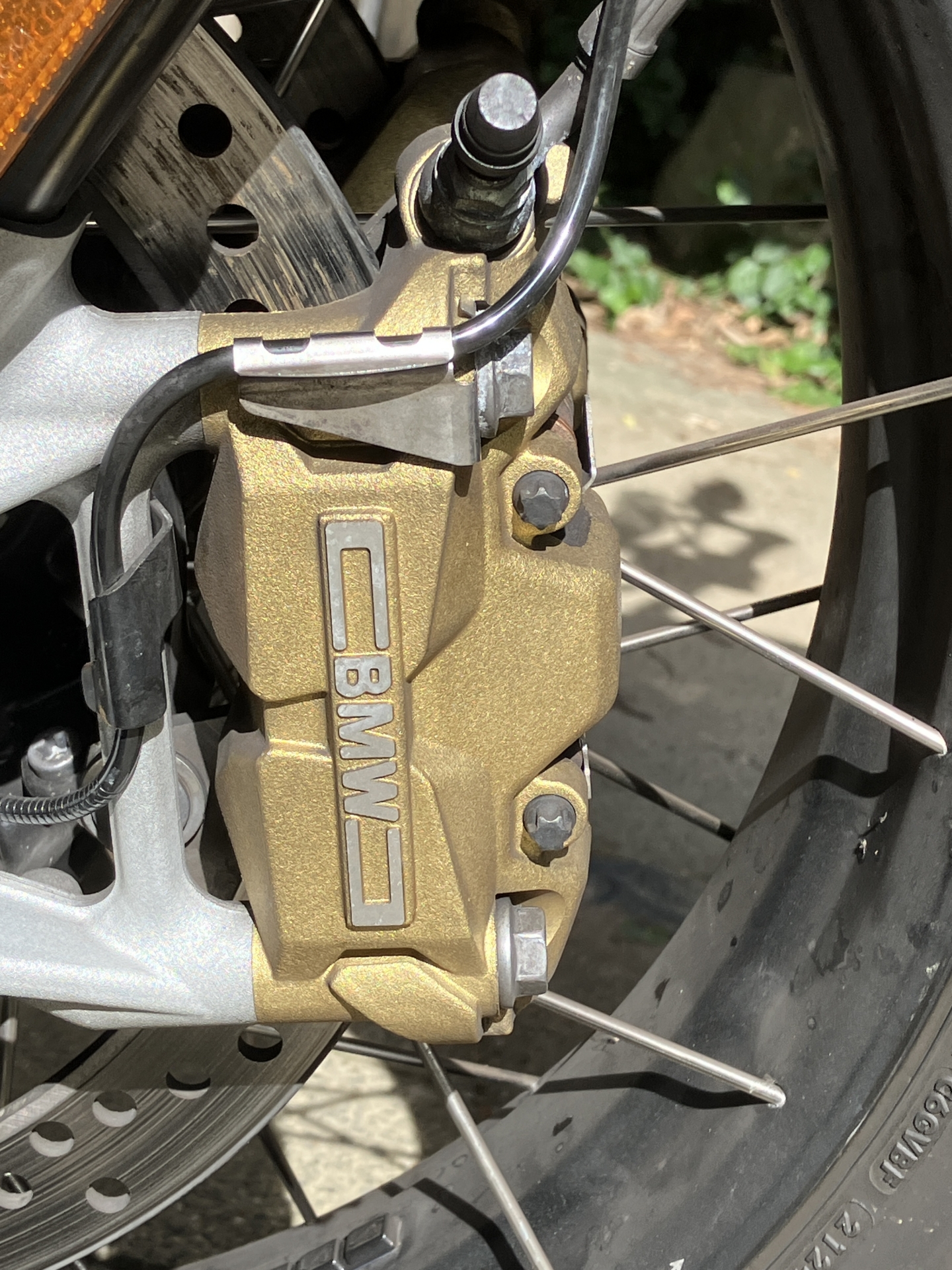

Ich finde auch, daß die Bremsen gut aussehen und keinesfalls auf Winterbetrieb mit mangelnder Pflege hinweisen. Wenn ich mir z.B. meine linke Vorderrad Bremse anschaue bzw. die obere Schraube, dann ist da mehr Korrosion als bei ihm.
Seine Bremse:
Meine Bremse:
Da bin ich etwas hin und her gerissen. Ja...grundsätzlich würde ich einem progressivem Verlauf zustimmen. Aber wenn ich seine Korrosion mit der an meinem Motor vergleiche, dann denke ich schon, daß er es bei seinem Motor deutlich früher hätte bemerken müssen. Ich kann mir einfach nicht vorstellen, daß die Korrosion innerhalb eines Jahres von "kaum sichtbar" auf das angewachsen ist, was ich da jetzt auf den Fotos sehe.
@Adventure-1961
Nichtsdestotrotz würde ich an deiner Stelle BMW München kontaktieren und den Fall dort vortragen. Kostet nichts und Du hast nichts zu verlieren. Die Aussage von BMW über deinen Händler bzgl. Winterbetrieb ist ein eher schwaches Argument, da deine Bremsen in meinen Augen das Gegenteil beweisen. Zudem ist es ja bekannt, daß es bei der Beschichtung bei einigen Motoren zu Fehlern gekommen ist. BMW hat ja nicht umsonst etliche Motoren getauscht.
Bei mir hat BMW natürlich auch erst einmal versucht um einen Tausch des Motors herum zu kommen und diverse Gegenangebote gemacht (Entschädigung, Wechel auf R1300, Wechsel auf andere gebrauchte R1250GS). Versuche einfach das Beste für Dich rauszuholen.

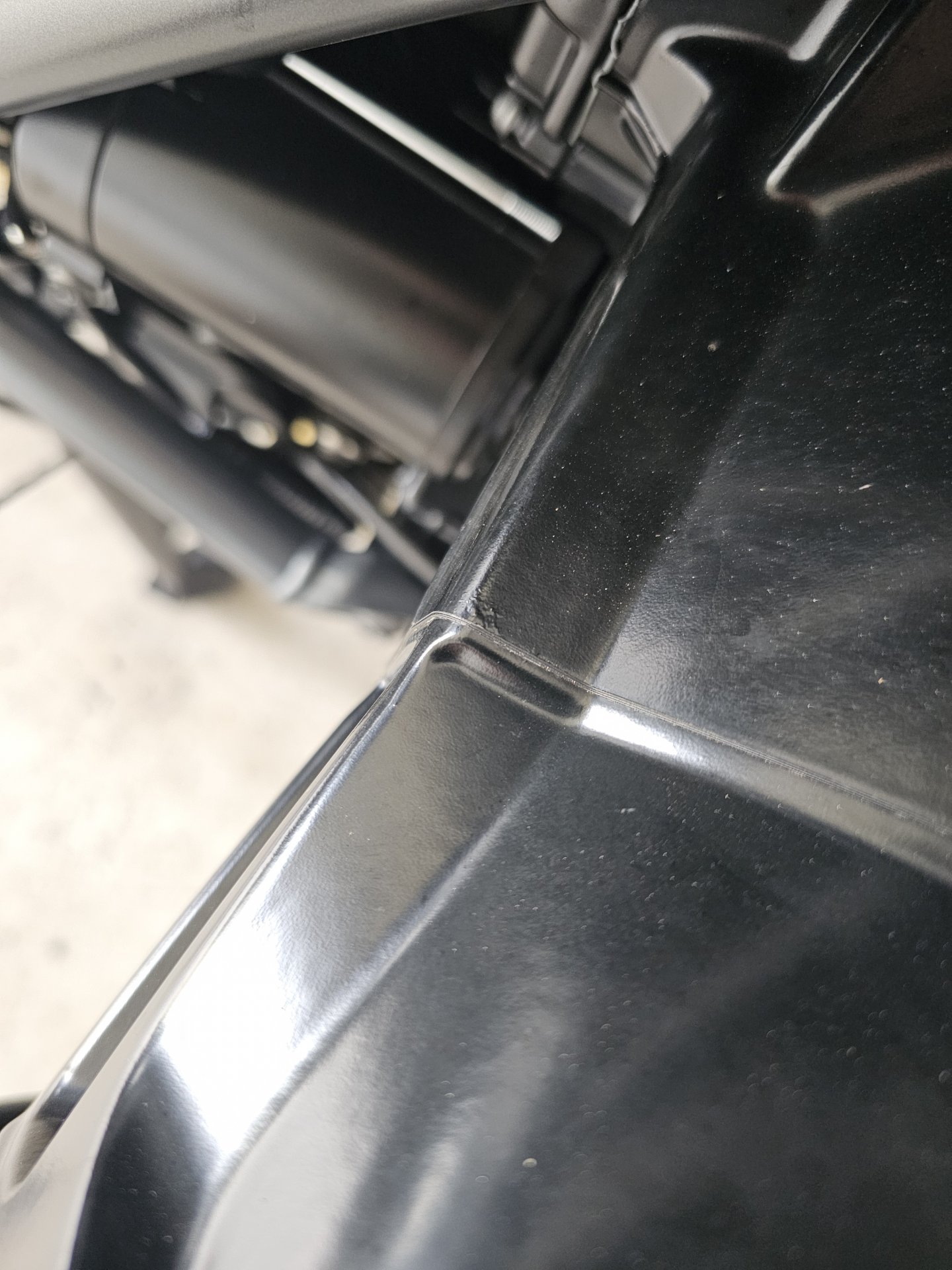

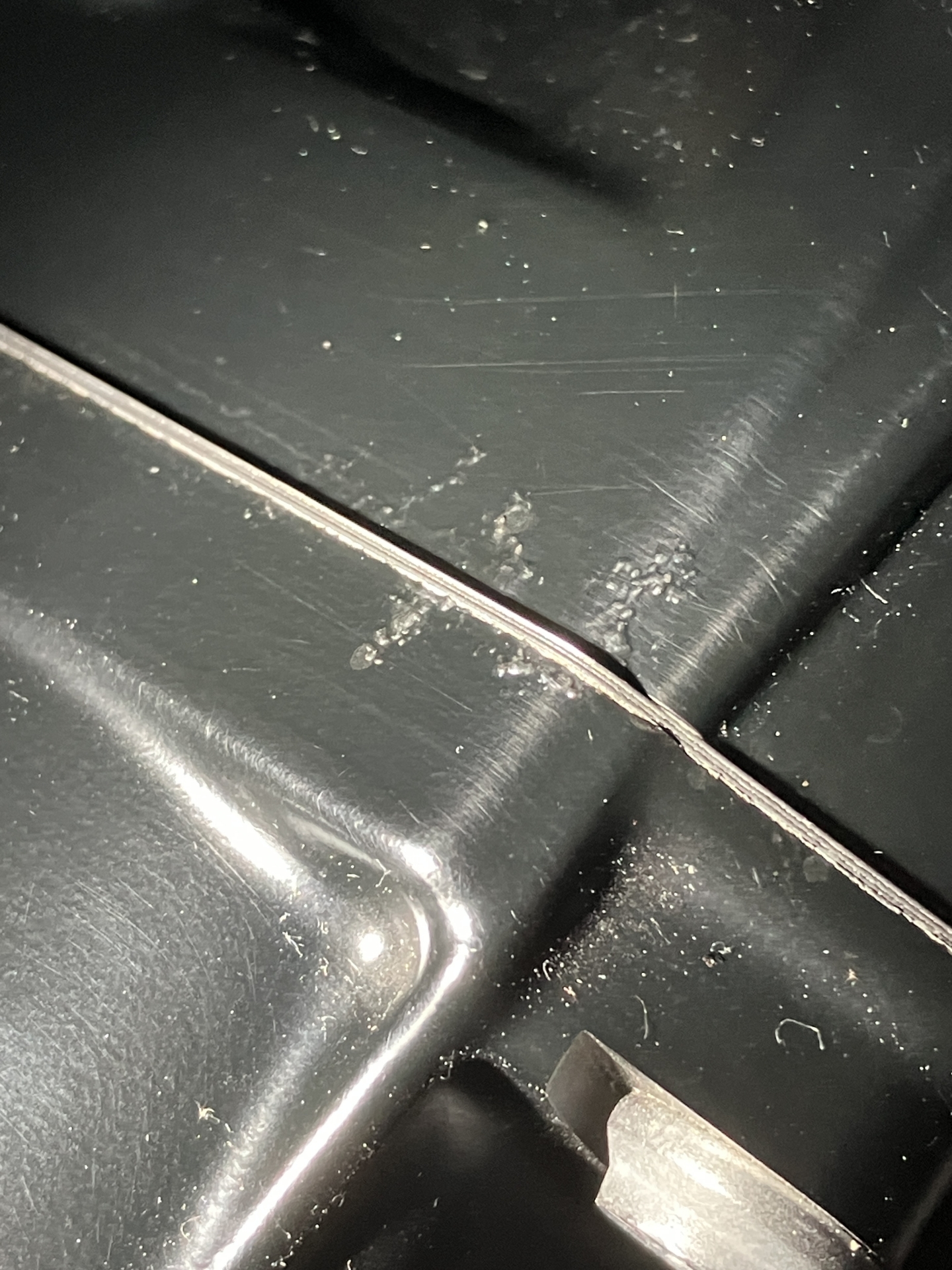

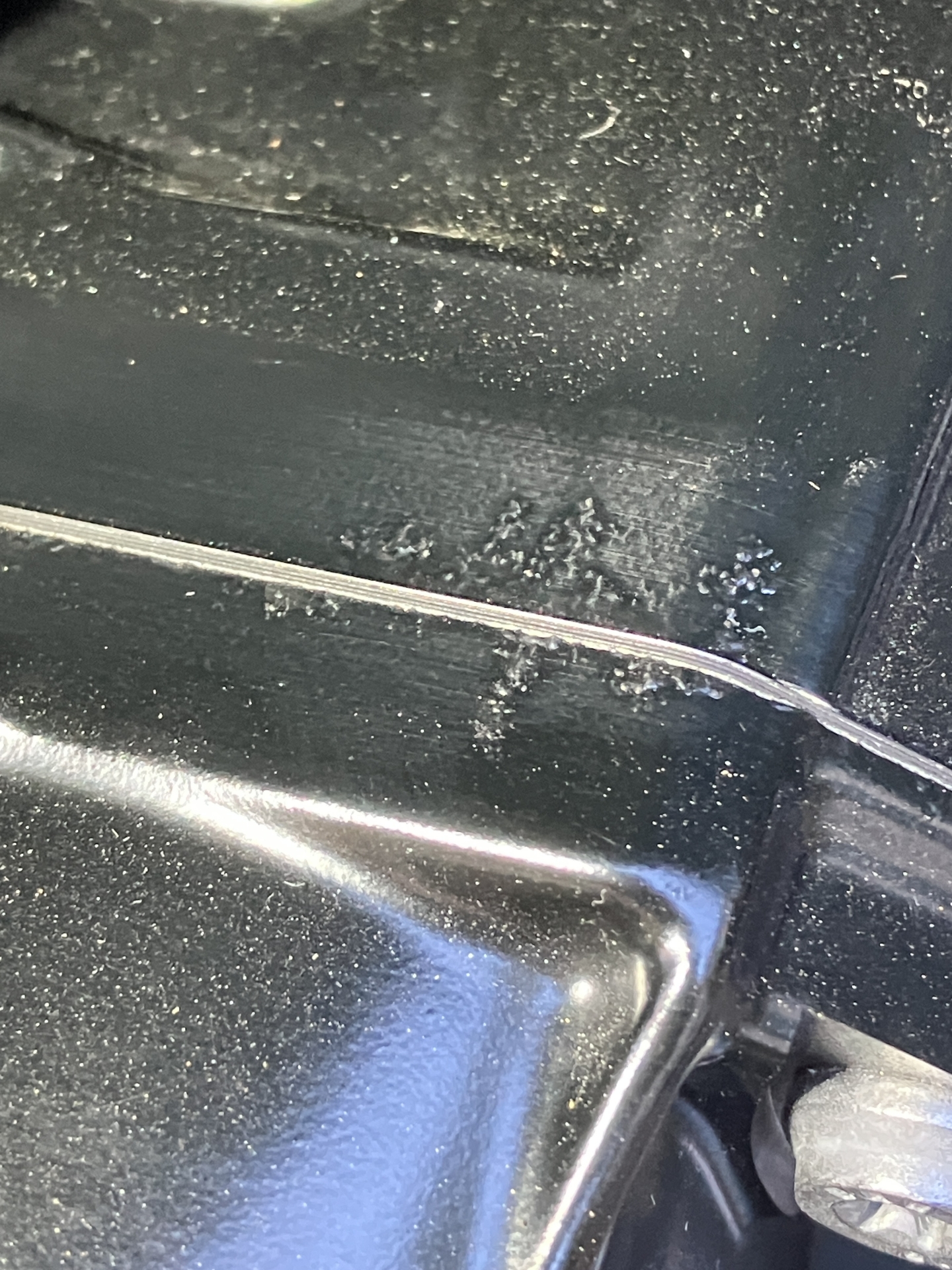

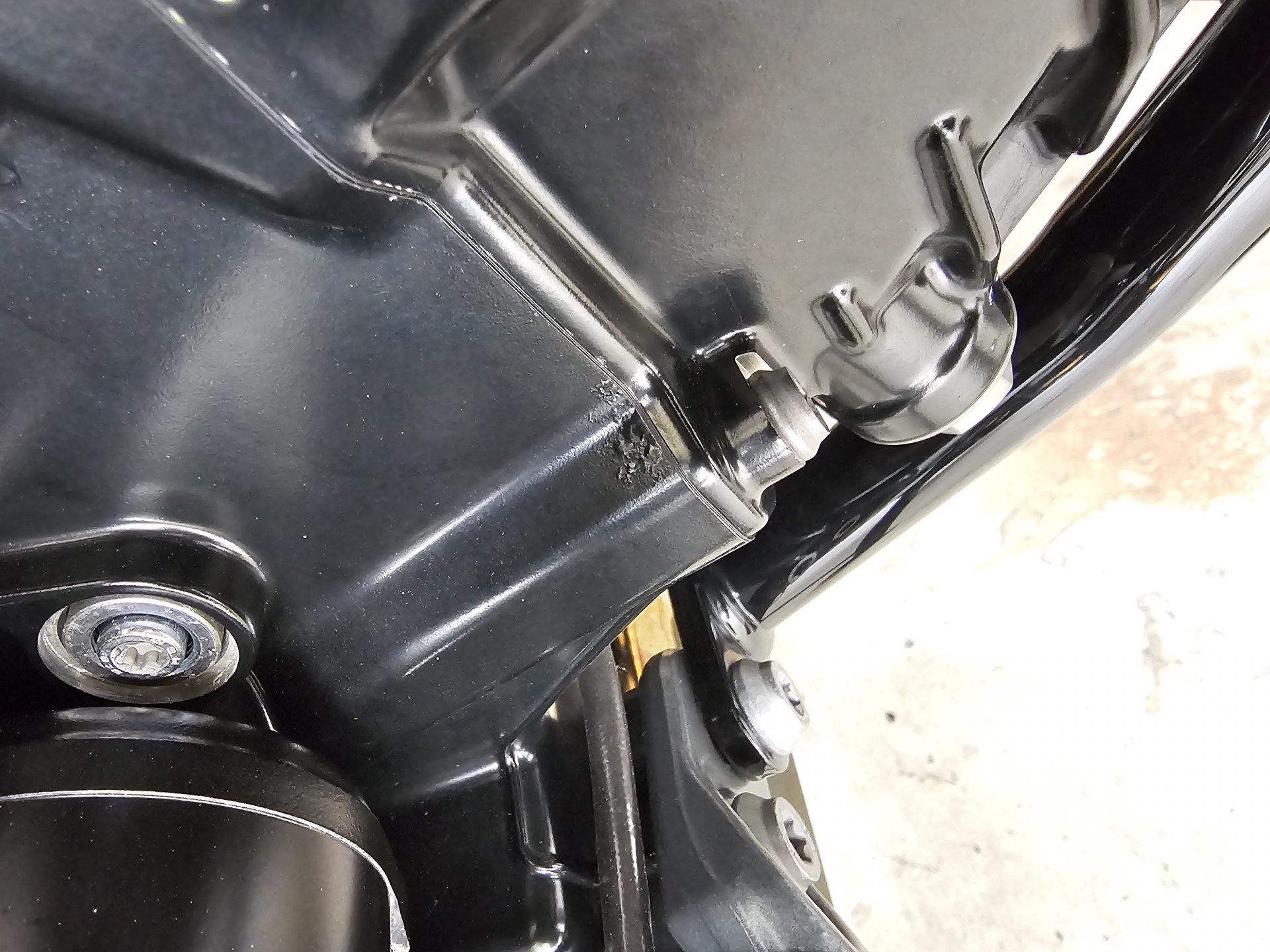

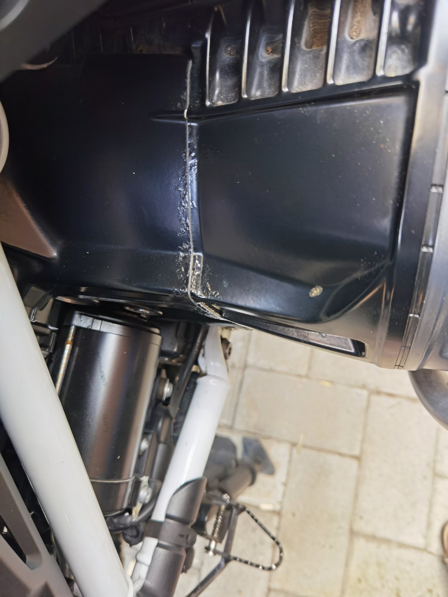

Ich habe auch Korrosion am Motorblock (10.000km) und BMW hätte mir den Motor getauscht aber ich habe mich bewusst dagegen entschieden, da es hier ja auch welche gibt, wo der getauscht Motor auch wieder angefangen hat zu gammeln. Ich habe über BMW jetzt rein rechnerisch 4 Inspektionen komplett kostenfrei und bis max 40.000km und werde die Korrosion selbst versuchen zu beheben. In einigen Englischsprachigen Foren gab es gute Ergebnisse ohne das die Korrosion an den Stellen erneut auftrat.
Wenn ich it überlege, dass die 20.000km und die 40.000km Inspektion inclsive material und Ventilspielkontrolle übernommen wird, bin ich damit recht zufrieden.
Ob es die richtige Entscheidung war, wird sich in den nächsten Jahren zeigen wobei mein Ziel ist, in den nächsten Jahren auf die 1300gs umzusteigen.
Als Vergleich Bilder von den zwei betroffenen Stellen.
