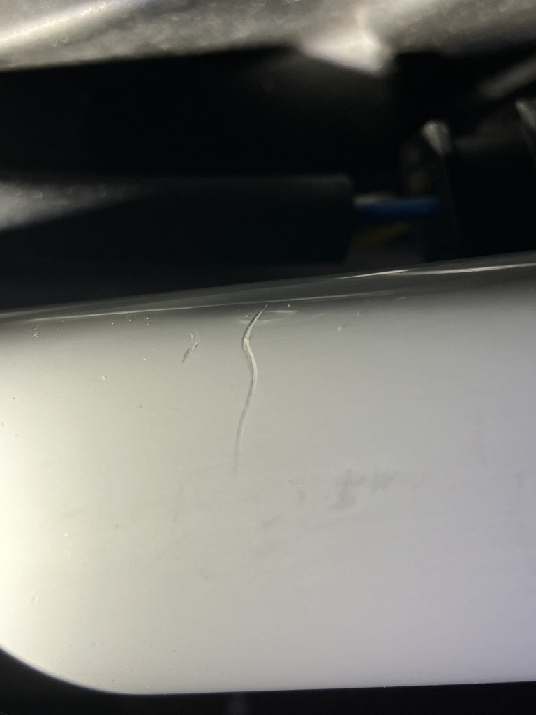

Hier mal ein Foto vom Kratzer. Was sagen die Fachleute? Ich würde sagen, da der Kratzer nicht bis aufs Metall geht, reicht ein Schuß Klarlack zur Sicherheit. Will da jetzt kein Faß für aufmachen.
Klar...so etwas sollte nicht passieren, passiert aber halt schnell.

Kratzer gleich gesehen oder schon danach suchen müssen. Finde ich jetzt nicht so dramatisch., aber sollte nicht sein.

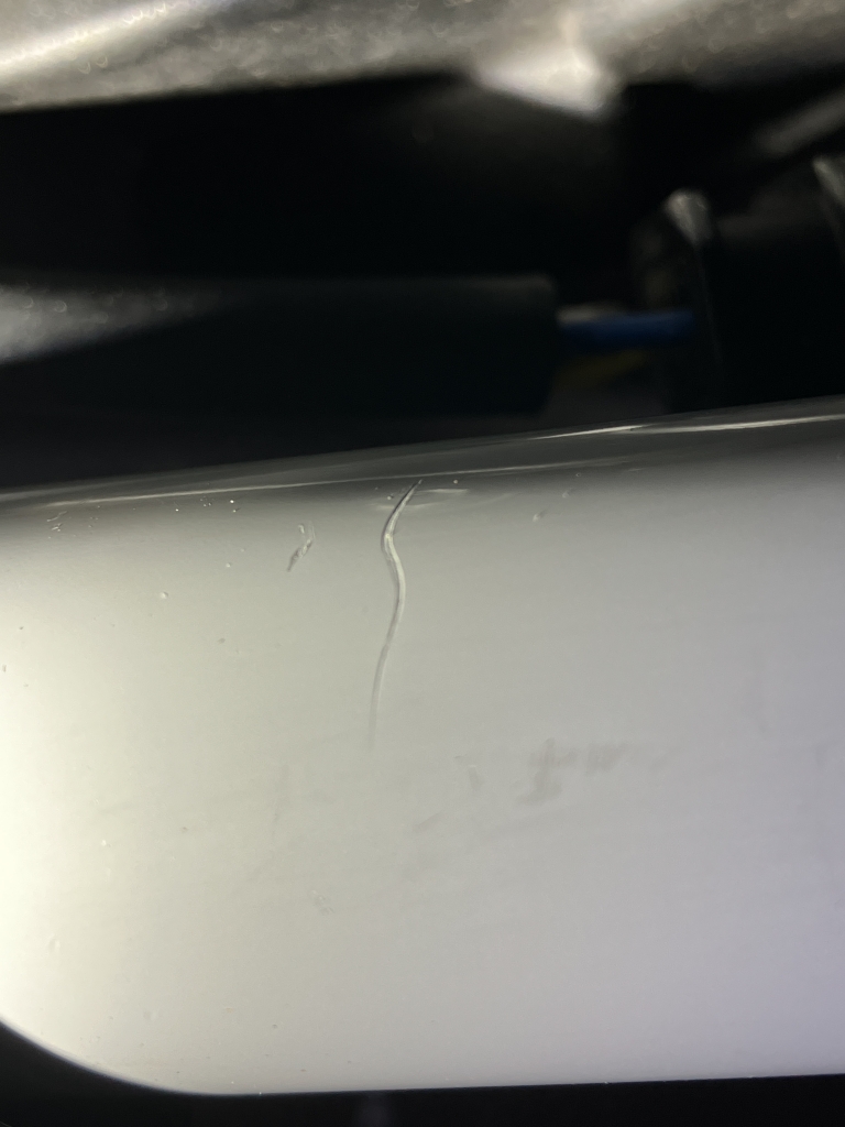

So halb/halb. Natürlich habe ich mir das Mopped genau angeschaut um zu prüfen, ob irgendwelche Macken rein gekommen sind. Sowas passiert ja schnell. Hab den Kratzer dann auch recht schnell gesehen, weil auch ein wenig Dreck drin war. Jetzt, nach dem sauber machen, muß man schon wissen, wo er ist. Also optisch stört er mich 0,0.
