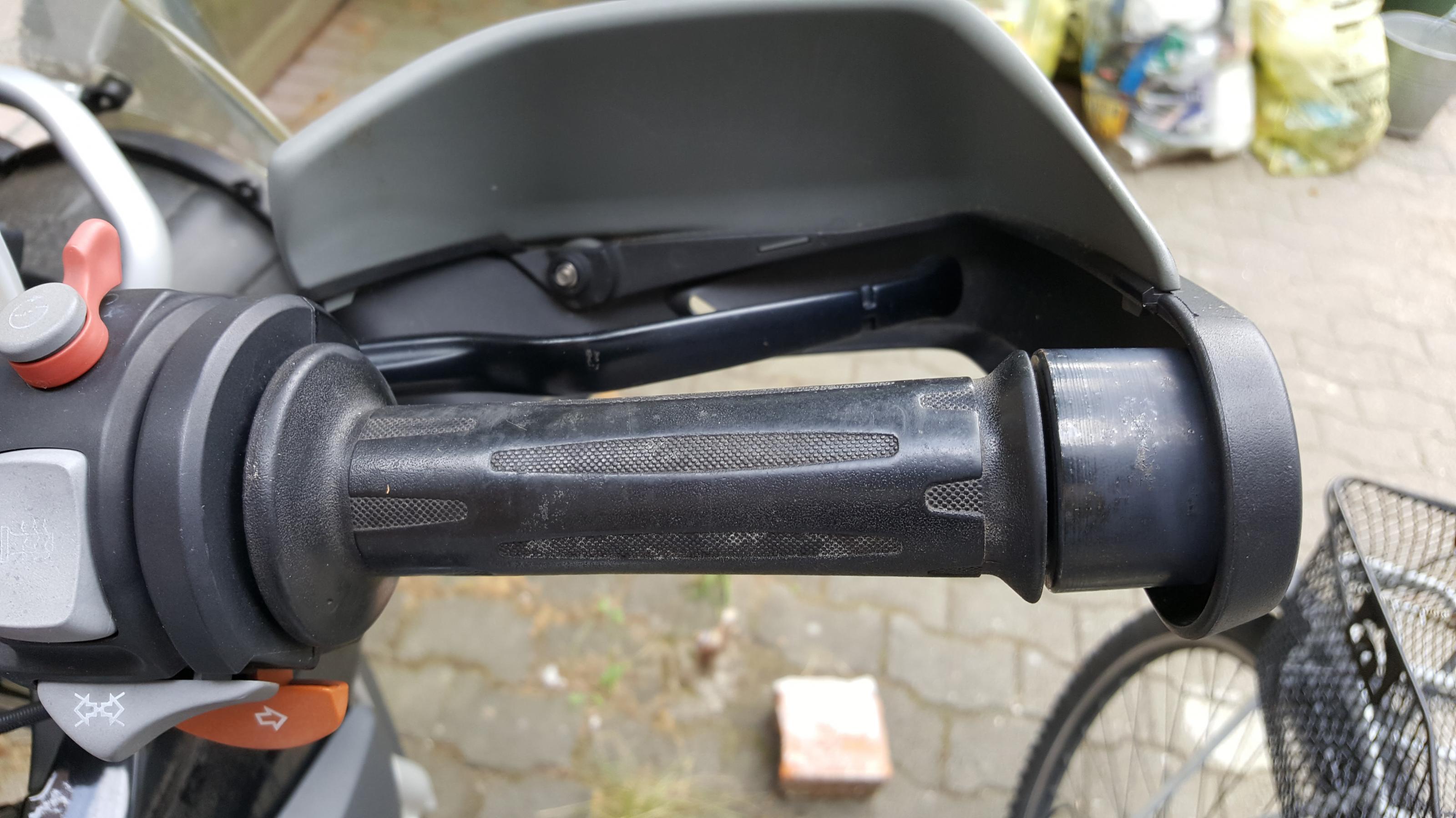

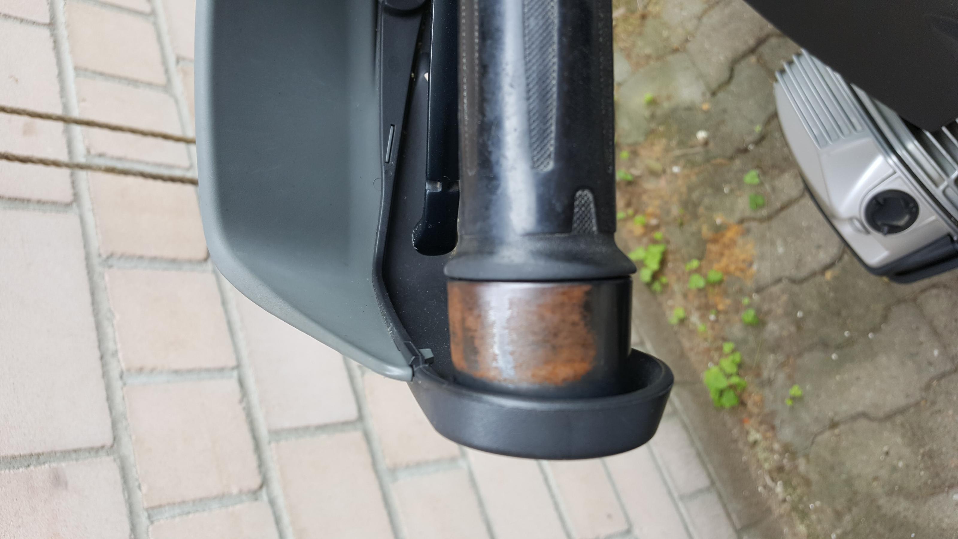

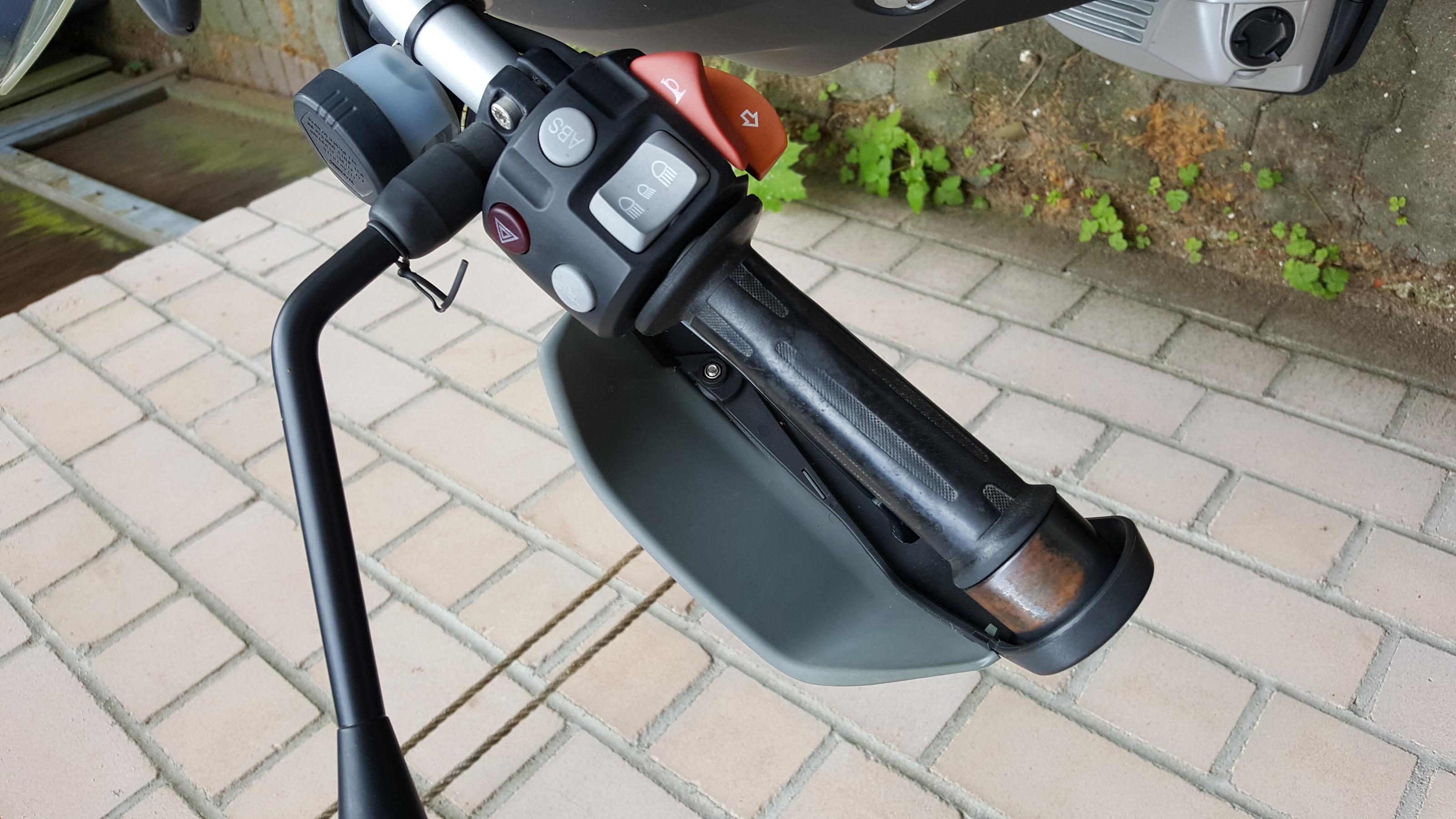

1) Griffe (sehr hässlich)

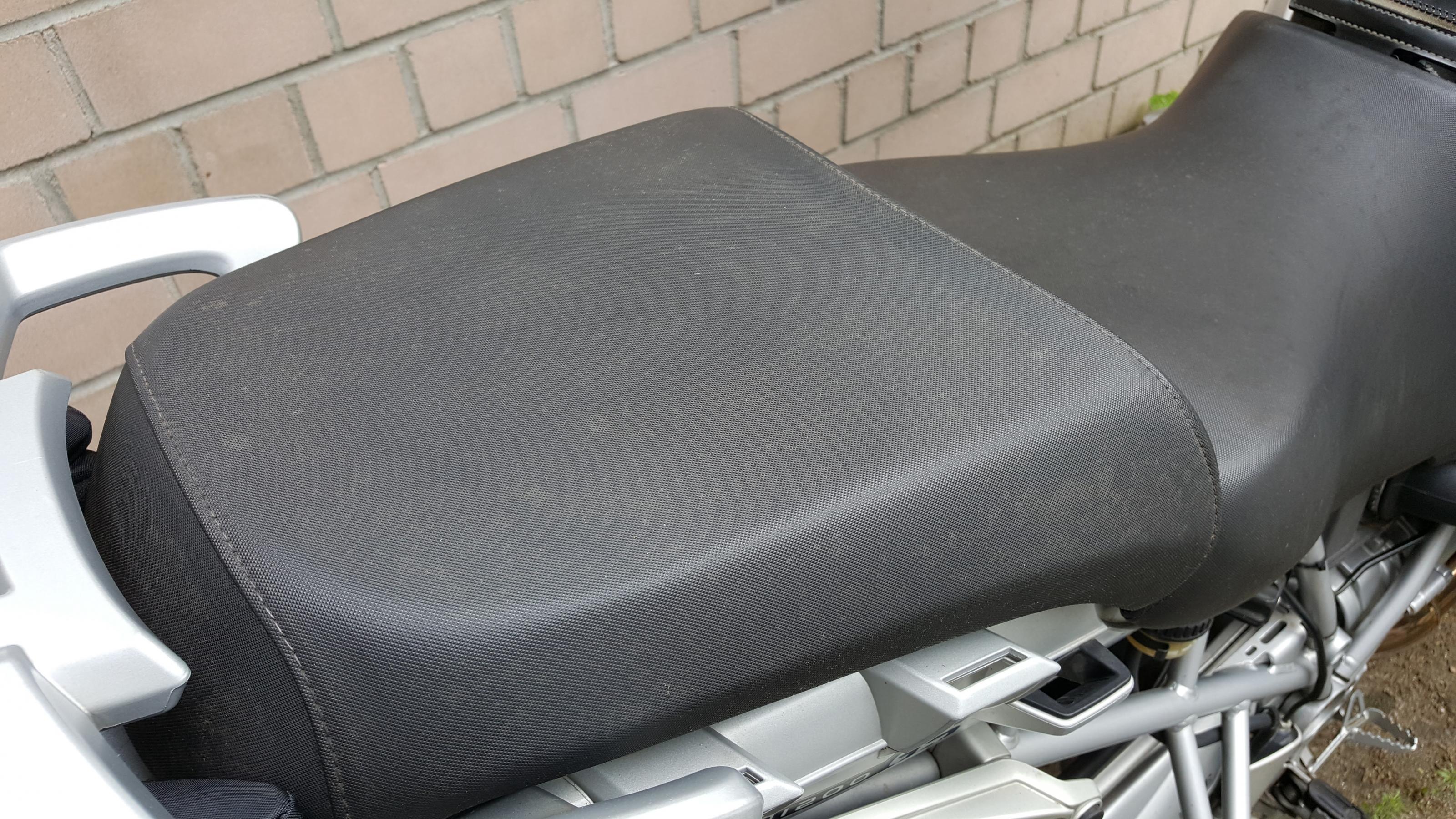

2) Sitze (irgendwie verwittert, lässt sich kaum noch reinigen - wüsste nicht wie)

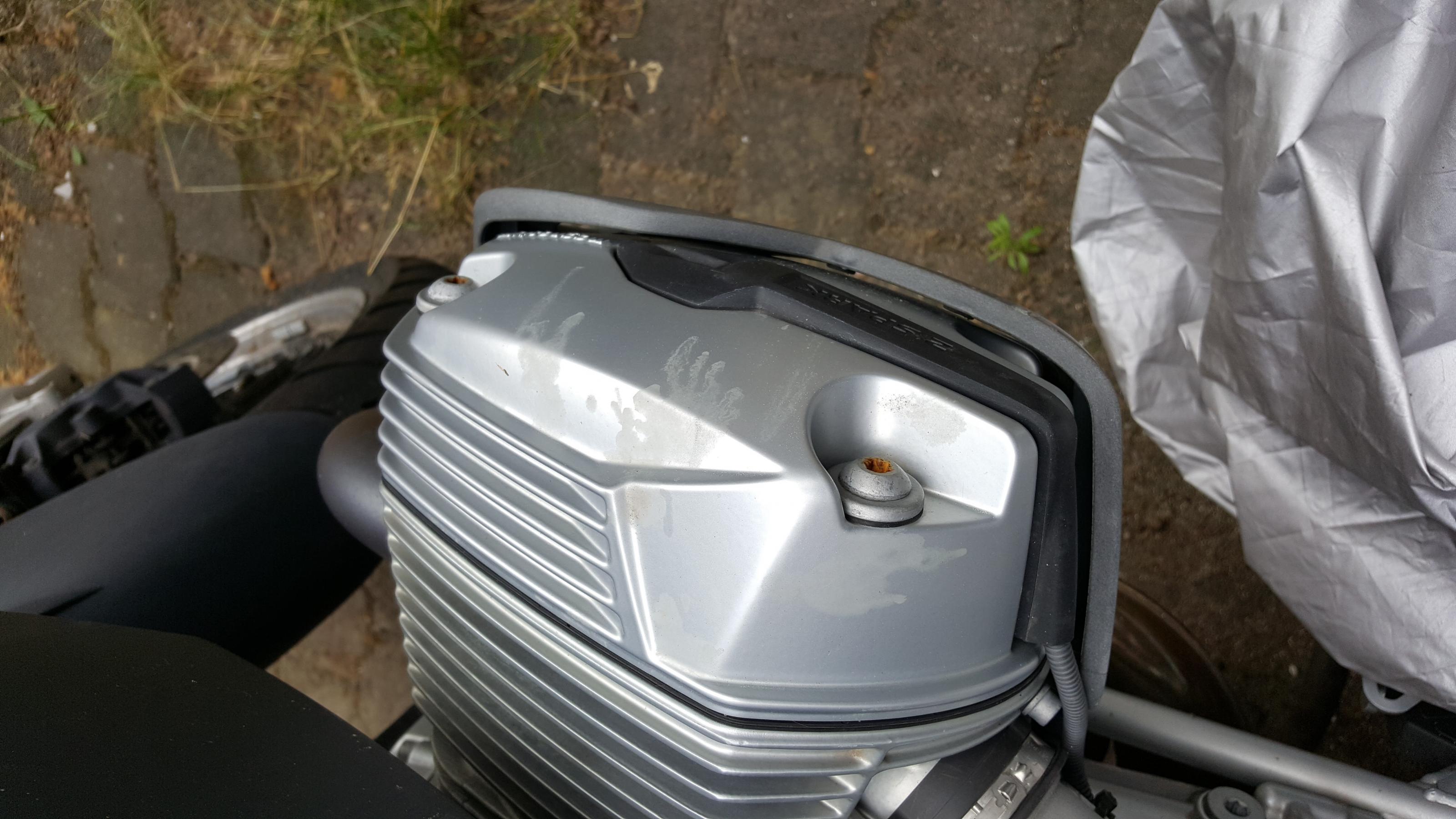

3) Zylinderabdeckung mit Öl in Berührung gekommen (lt. Aussage vom Freundlichen - hatte erst ein Materialproblem vermutet)

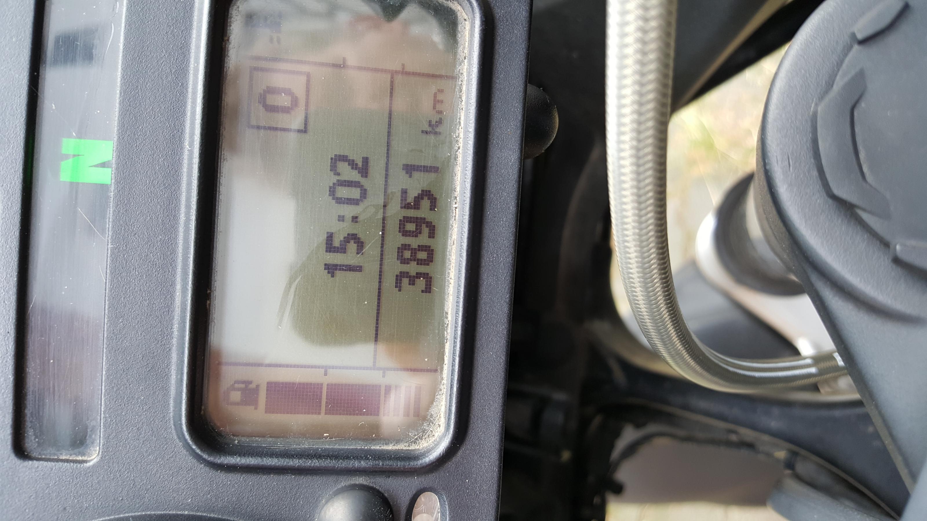

4) Tacho (hat wohl ein Sprung innen - funktioniert aber noch: Reparatur bestimmt zu teuer)

Die Ausgleichgewichte sind doch nicht so teuer, die würde ich ersetzen.
Hm, beim Nacheditieren habe ich eben Preise bei real oem eingesehen, die
kosten das Stück doch 41 $, vielleicht muss da schon Ebay ran.
Die Flecken auf den Sitzen halte ich für Kalkablagerungen. Da muss man mit
einer milden Säure ran, vielleicht Essigwasser (zuerst mit viel Wasser und wenig
Essig, sehen wie es wirkt, dann eventell stärkere Konzentration anmischen).
An den Zylinderkopfdeckeln hatte ich mich auch schon mal wund geputzt - tauschen!
Fleissig und nachhaltig bei Ebay suchen, bis Du mal einen billigen Deckel
"schießen" kannst. Ich habe einen Deckel für 35,-- Euronen ersteigert. Der
wies lediglich einen Kratzer unter dem Schutzbügel auf. Weil man den nicht sah,
konnte ich besser damit leben, als mit diesem doofen angelaufen Zylinderdeckel.
Zur Tachoabdeckung habe ich keine Erfahrung beizusteuern.
Es sieht aber so aus, dass Du mit Seifenwasser (Allheilmittel beim Putzen einer GS)
und einem weichen zumindest diesen häßlichen Schmutzstreifen anlösen und ent-
fernen könntest. Bloß nicht stark reiben, dann schmirgelst Du mit den gelösten
Dreckteilchen Riefen in die Scheibe. Dann dürfte sie Regen unablesbar sein.

Schrumpfschlauch für die Griffe. Hab ich schon am 2. Mopped. Die Griffheizung funktioniert auch durch die Zusatzschicht problemlos.

Die Ausgleichsgewichte in der nächsten Autolackiererei lackieren oder pulvern lassen. Kostet wahrscheinlich weniger als neue. Selbst aus der Bucht werden die teurer sein.

Ich hätte noch einen Satz Lenkergewichte aus Edelstahl, da hat Rost keine Chance.

wenn die sitzbank abgeschrubbt ist kann man auch kunststoffreiniger nehmen, nicht zu glänzend und mit wenig Silikon sonst rutscht man

zu 2) - probiere mal die S100 Sitzbankpflege (gibt's z. B. bei Tante Louise)

Sitze unbedingt mit 'ner Bürste reinigen. Ein Lappen kommt nicht in die Poren.

Ausgleichgewichte: Abschleifen, mit Lackspray Schwarz lackieren.

Ventildeckel: So lassen oder abbauen und lackieren lassen, evtl. gleich zusammen mit den Gewichten.
Tacho: Kann das Problem nicht erkennen... wo ist da der Fehler?
