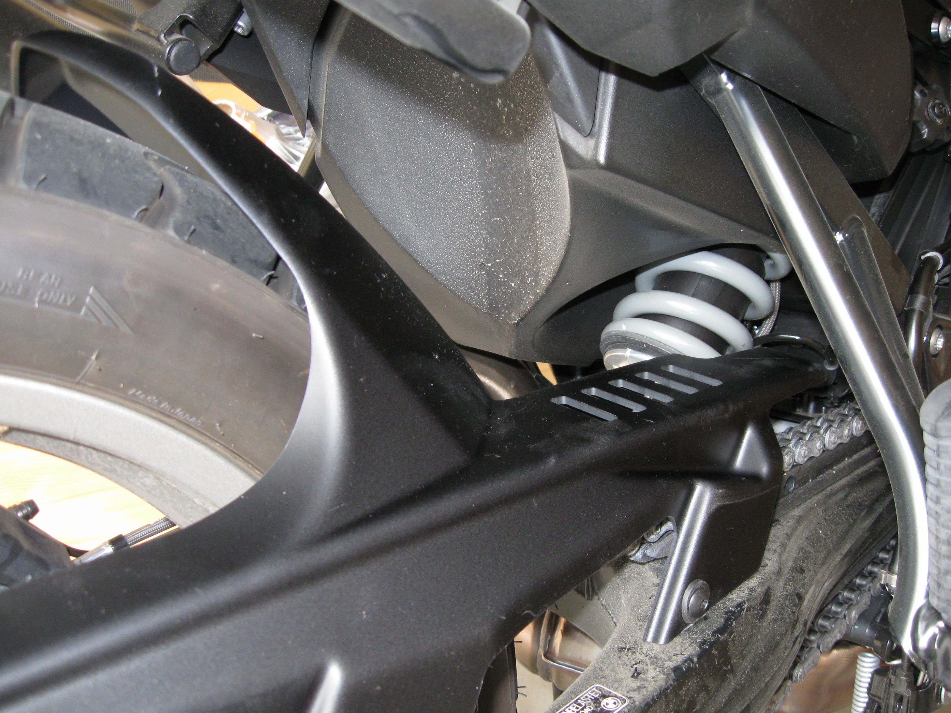

Ich habe den Innenkotflügel von Wunderlich mit der Bestellnummer 27740-000 an meine "Lucy" verbaut um das Federbein zu schützen.
Die Einbauanleitung dazu ist gut beschrieben und die Verarbeitung perfekt.
Um die Halterung des Innenkotflügels zu befestigen, müssen insgesamt vier Schrauben gelösst werden. Bei den beiden Schrauben auf der linken Seite hatte ich Probleme. Beide Schrauben sind sehr schwergängig und nur mit Geduld und Schweissperlen auf der Stirn zu lösen. Deswegen habe ich die Schraube die in der Nähe des Federbein ist, nicht rausgedreht. Um die Halterrung vom Innenkotflügel zu befestigen, musste ich bei der Halterung das Loch für die Schraube zu Hälfte aufsägen. Somit konnte ich die Halterung unter die Schraube schieben. Die Idee kam mir, als ich die Halterung der Bremsleitung entfernte, die an diesen beiden Schrauben befestigt ist. Jetzt ist die Halterung für die Bremsleitung nur noch mit einer Schraube und einem Kabelbinder befestigt. Bin mit dieser Lösung aber nicht zufrieden und überlege mir da noch was.
Ich hoffe ich habe mit meiner Beschreibung mehr geholfen als verwirrt :o.

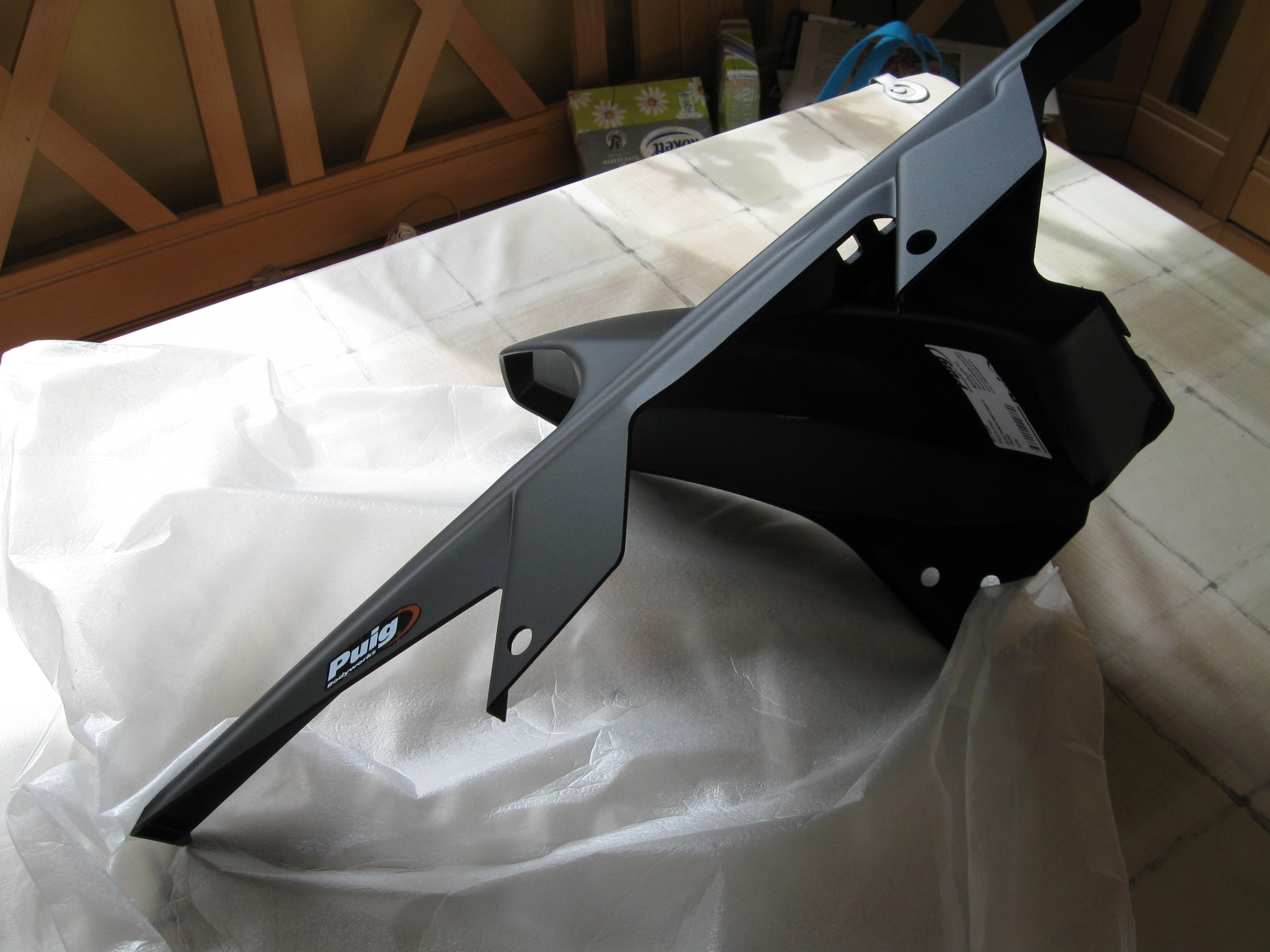

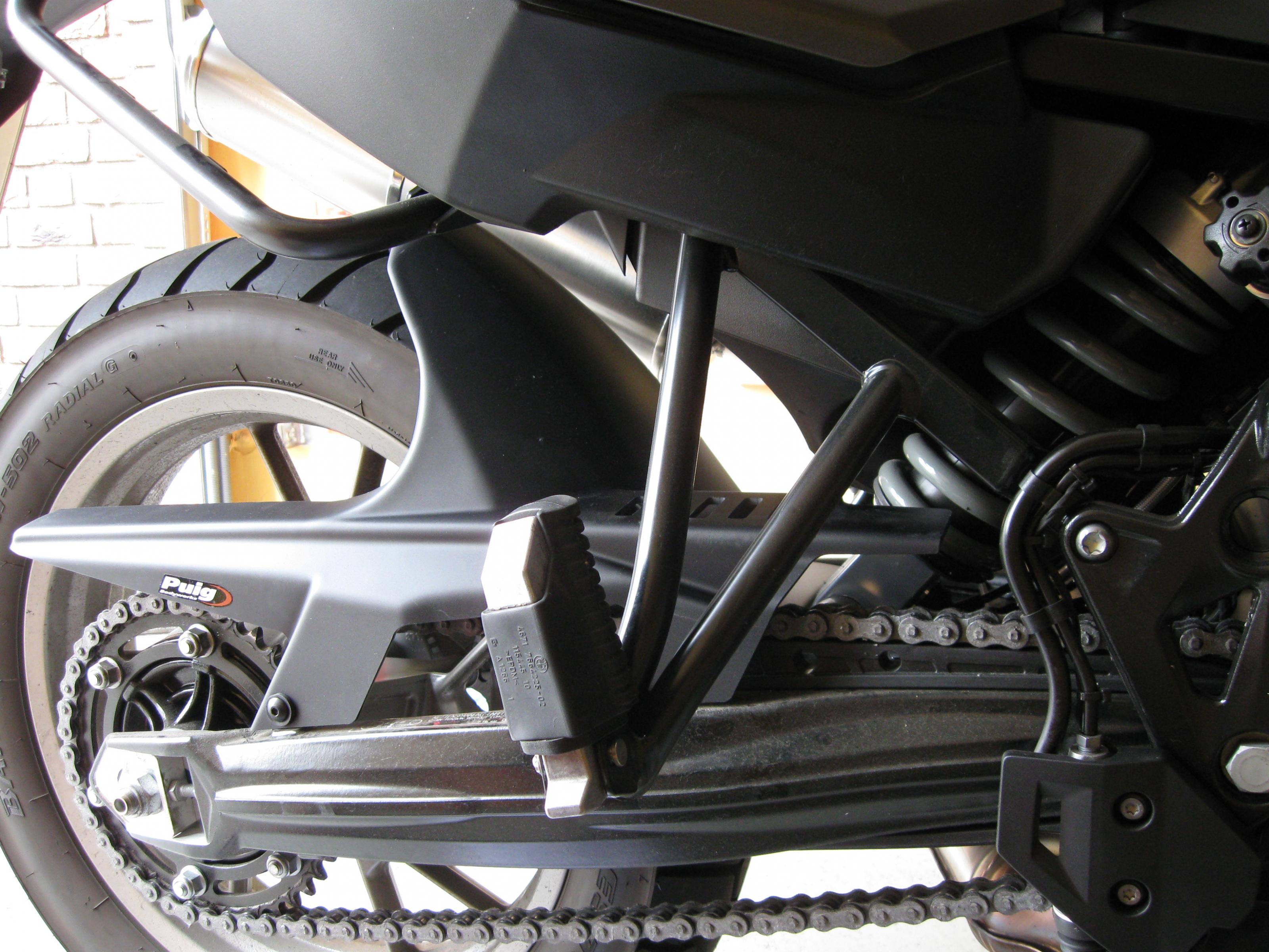

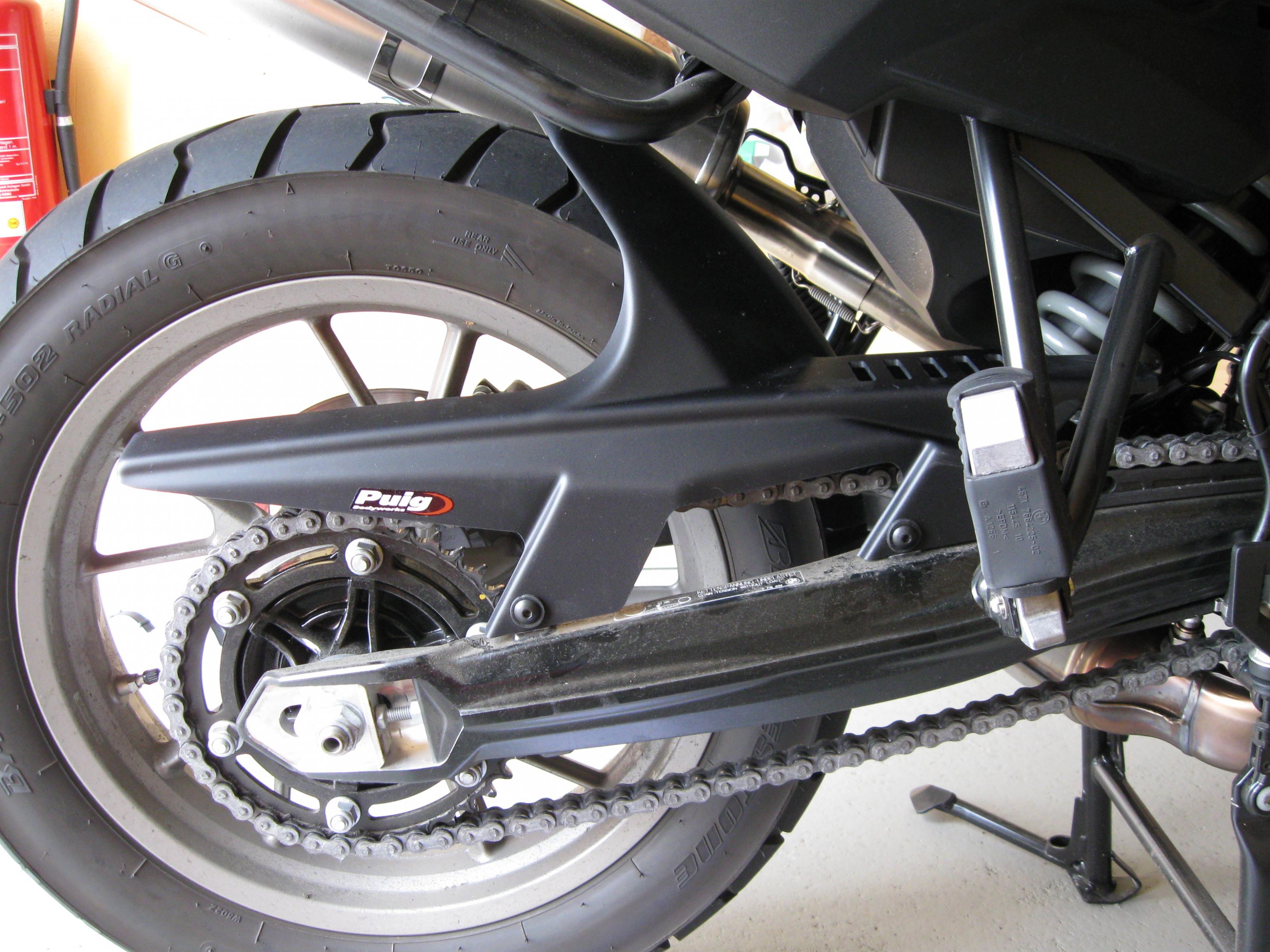

Ich hab den Innenkotflügel von Puig, zum Schutz des Federbeins.
Hier paar Fotos:

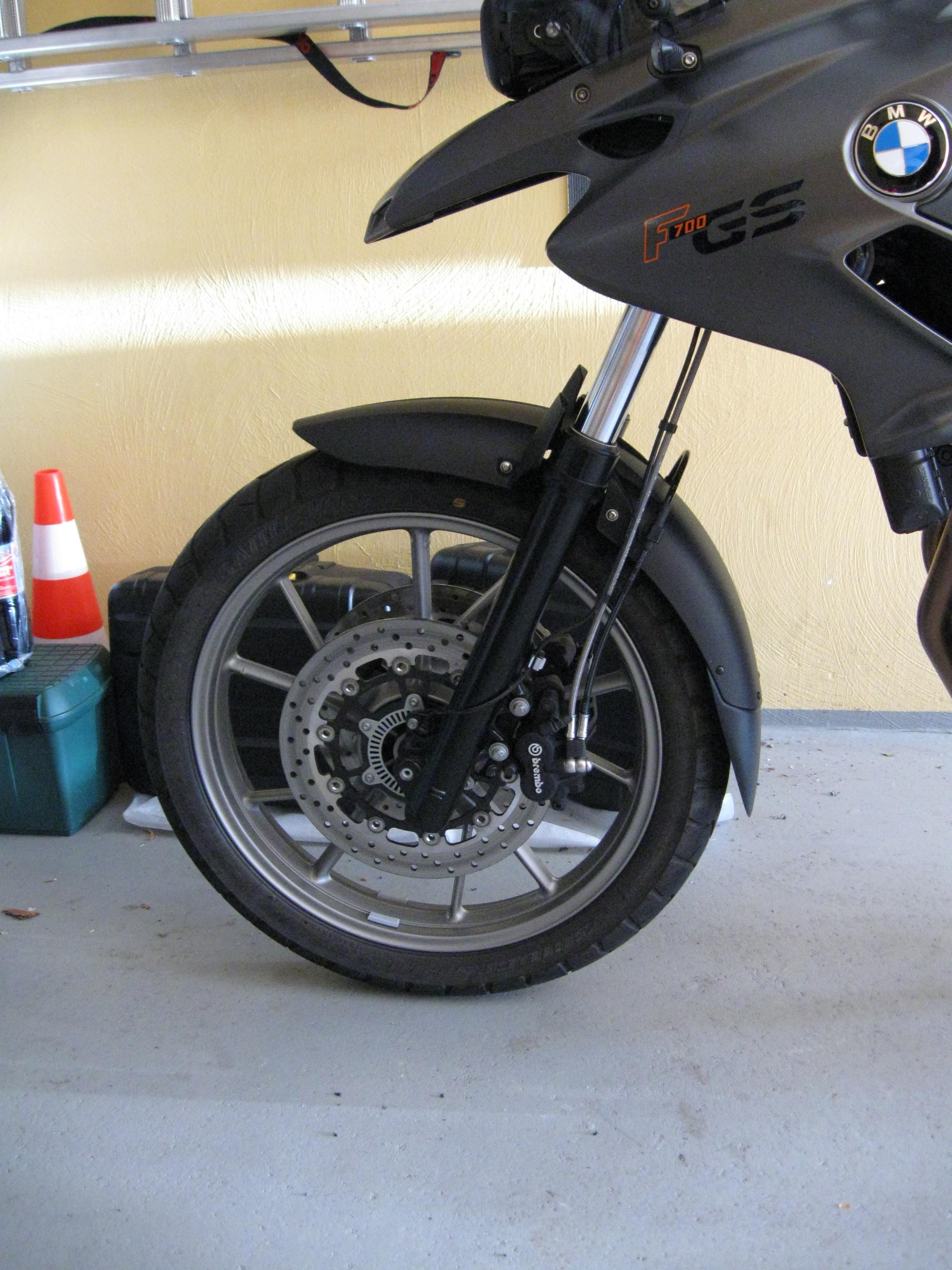

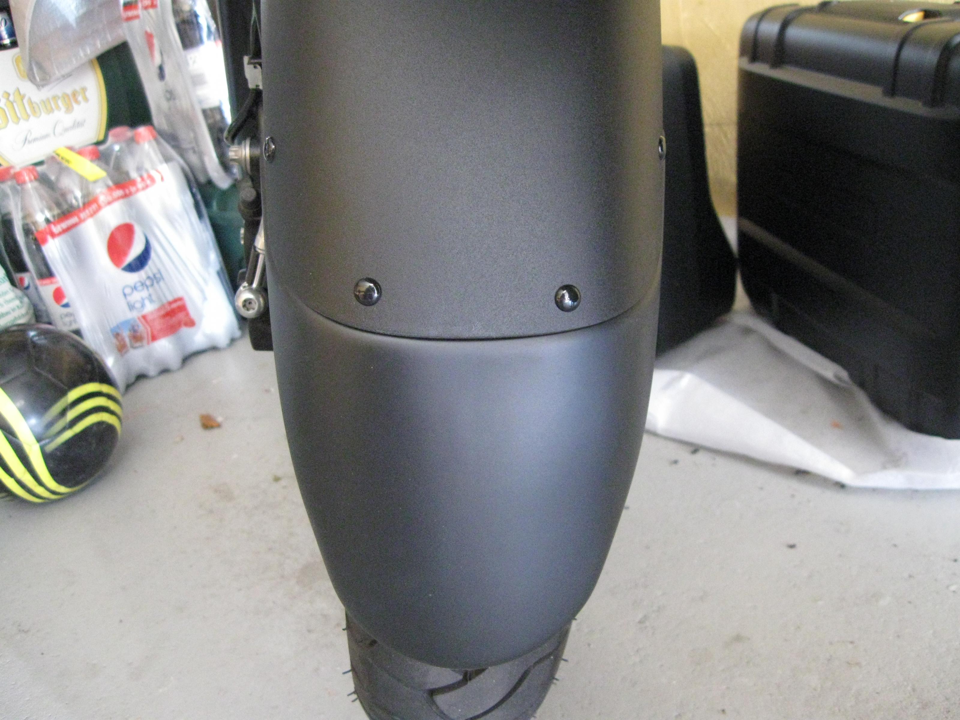

Dafür habe ich das hier:
30€ bei ebay
Jürgen

Is jetzt optisch nicht mein Ding... Da putz ich lieber...
Leutz... Das is ne Enduro, da gehört Dreck dran [emoji6]

Nach einer Regentour durch den Harz kann ich nur bestätigen, das die Kotflügelverlängerung vorne und der Innenkotflügel hinten den Fahrer/Beifahrer vor Spritzwasser schützen.
