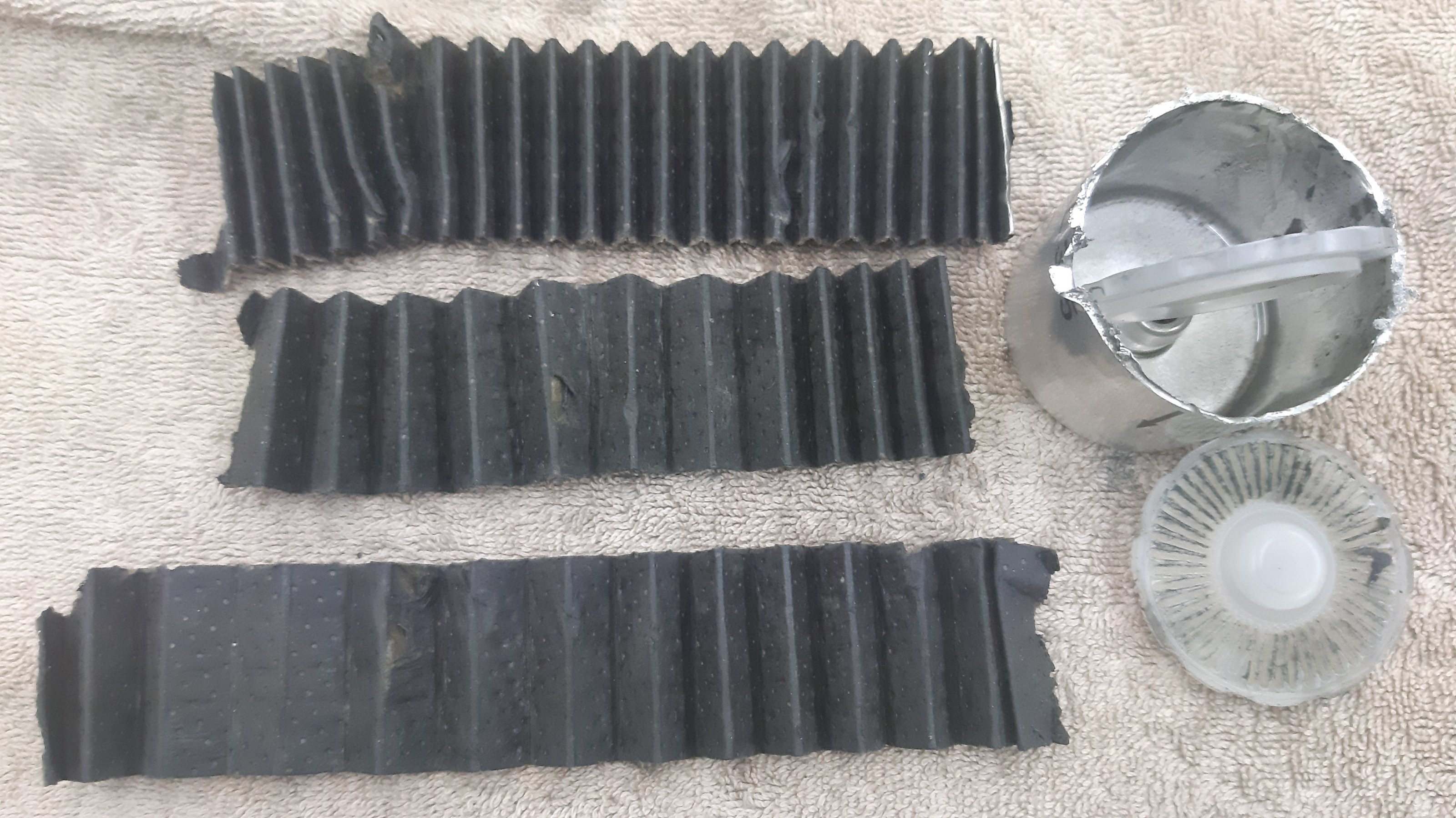

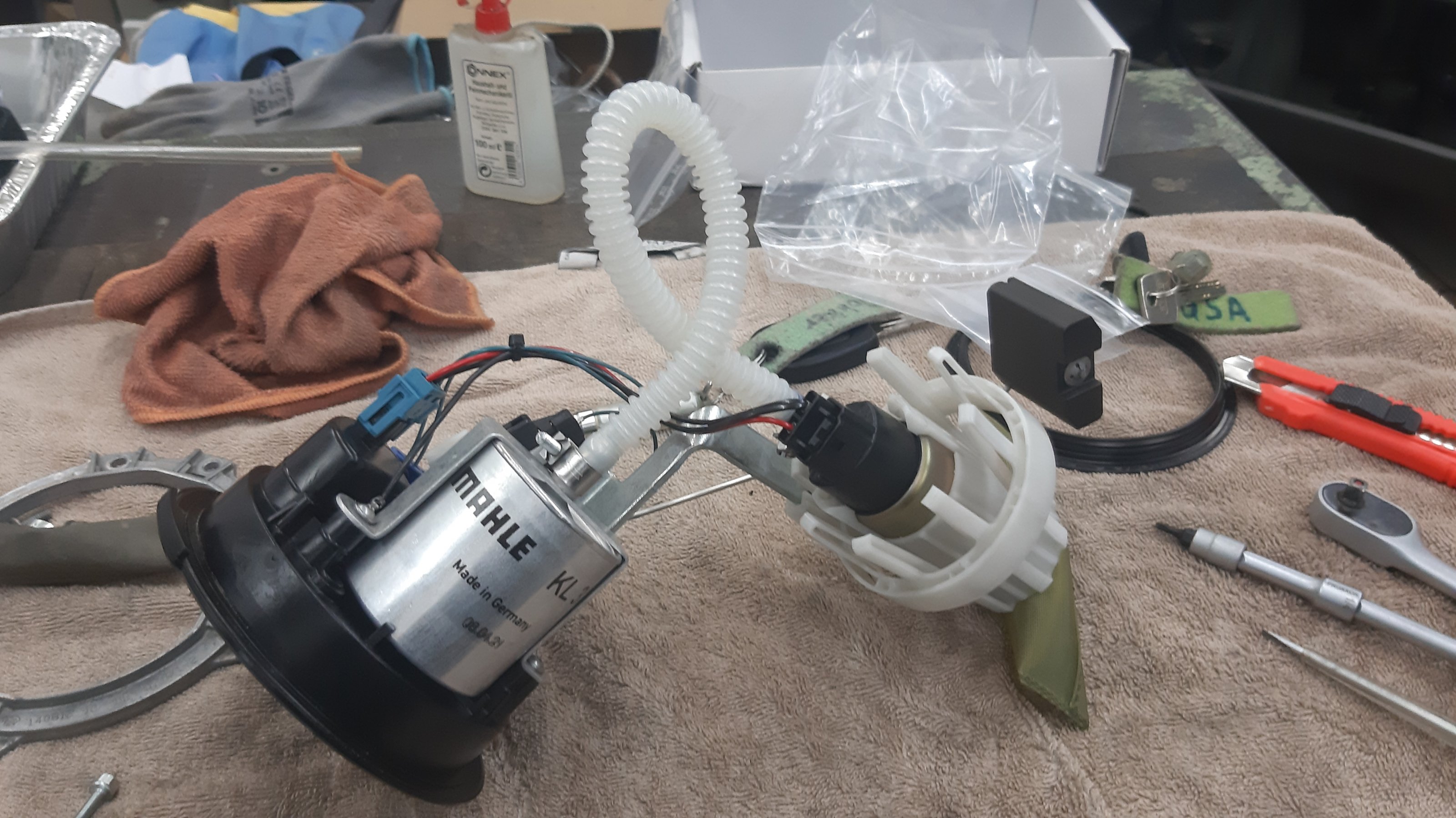

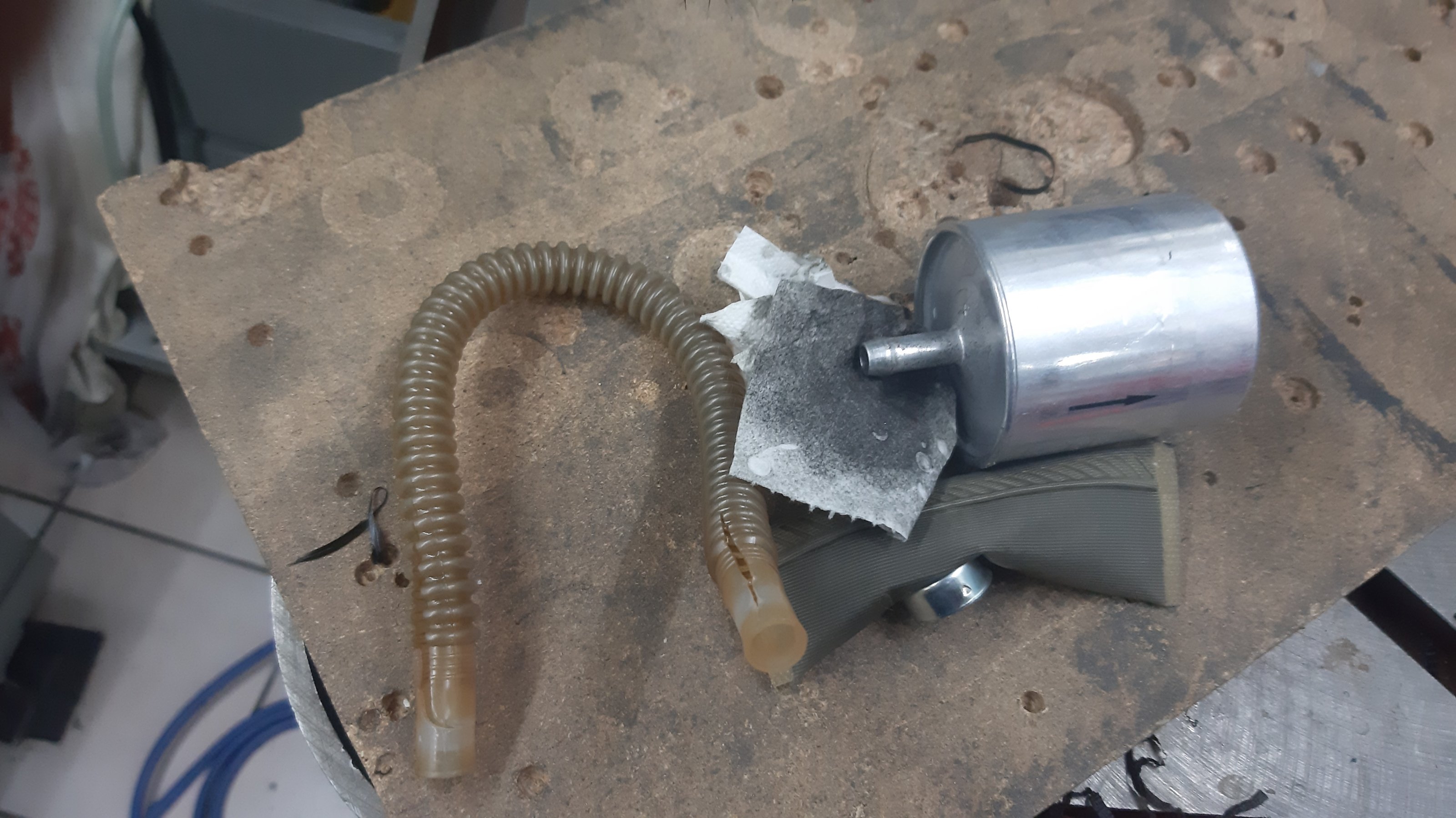

das Mopped ist eine 2015 GSA LC mit 125 000 km. Im Rahmen der Federbeinüberholung habe ich den Tank ausgebaut. Also eine Gelegenheit den Kraftstofffilter KL315 zu wechseln. Den Filter hatte ich schon einmal erneuert, jetzt war der vorhandene Filter 60 000 km im Einsatz. Aus der Eingangsseite des Filters lief nach dem Ausbau schmutzig-schwarzes Benzin heraus. Der aufgeschnittene Filter war ebenfalls tiefschwarz, die saubere Seite allerdings noch in freundlichem Gelb.
Vor der Benzinpumpe befindet sich ein Strainer, der nicht schwarz verschmutzt war, und am Tankeinfüllstutzen ein nachgerüsteter Filterbeutel, der ebenfalls sauber war. Es liegt also nahe, dass die Verschmutzung von den Kohlen der Benzinpumpe stammt.
Ist es normal, dass sich der Abrieb der Bürsten derartig zeigt? Oder muss man annehmen, dass die Bürsten der Benzinpumpe ungewöhnlich verschleißen? Bei 65 000 km hatte ich auch die originale Boschpumpe durch eine Quantumpumpe ersetzt, da ich für die Bosch-Nr. 0 580 107 002 (evtl. nur für BMW gefertigt) keinen Ersatz fand. Weiß jemand, ob die Boschpumpe 0580 453 443 ein adequater Ersatz wäre?
Anbei Bilder von den ausgebauten Teilen, dem aufgeschnittenen Filter und dem Zustand nach Filterwechsel.

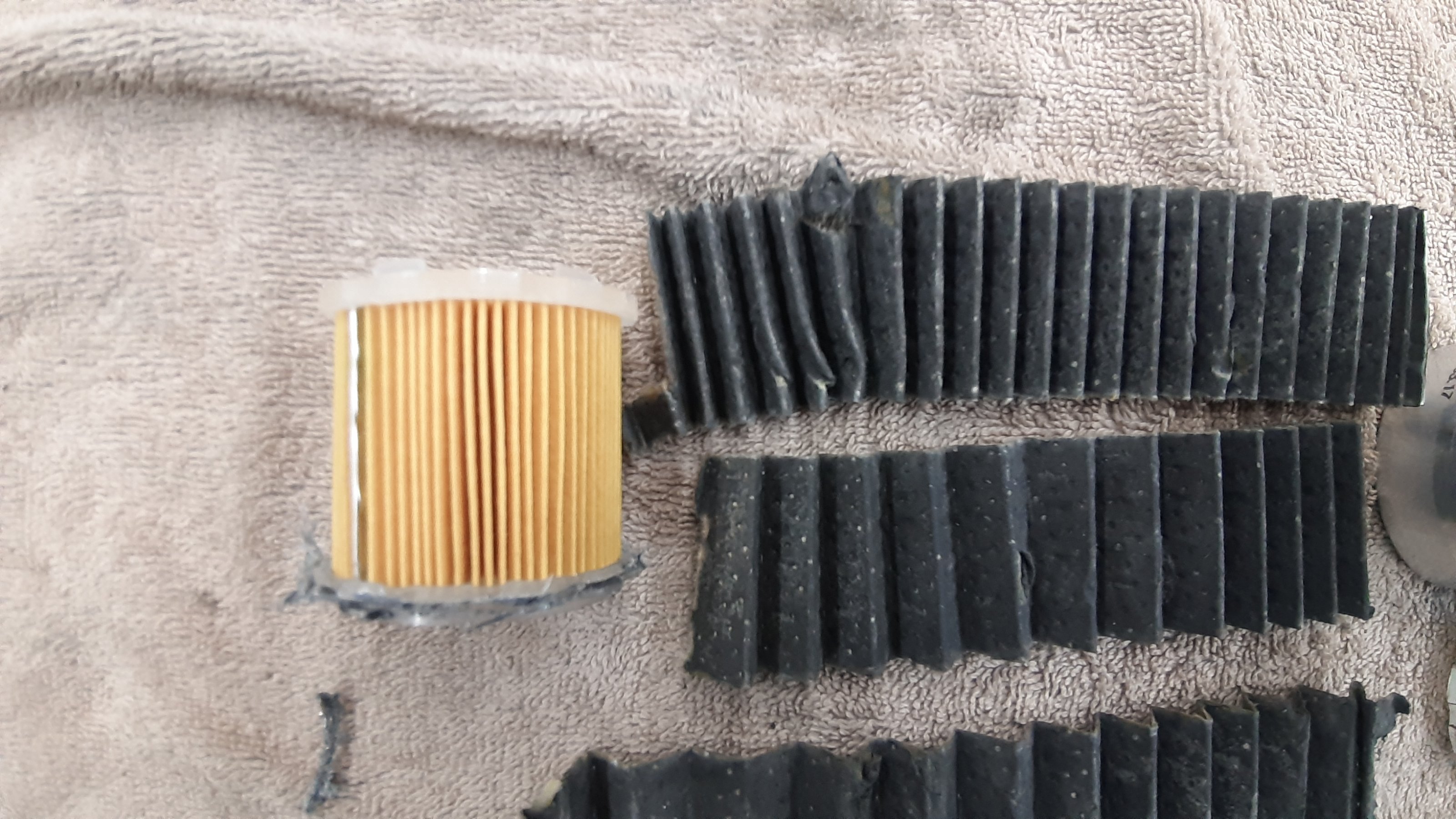

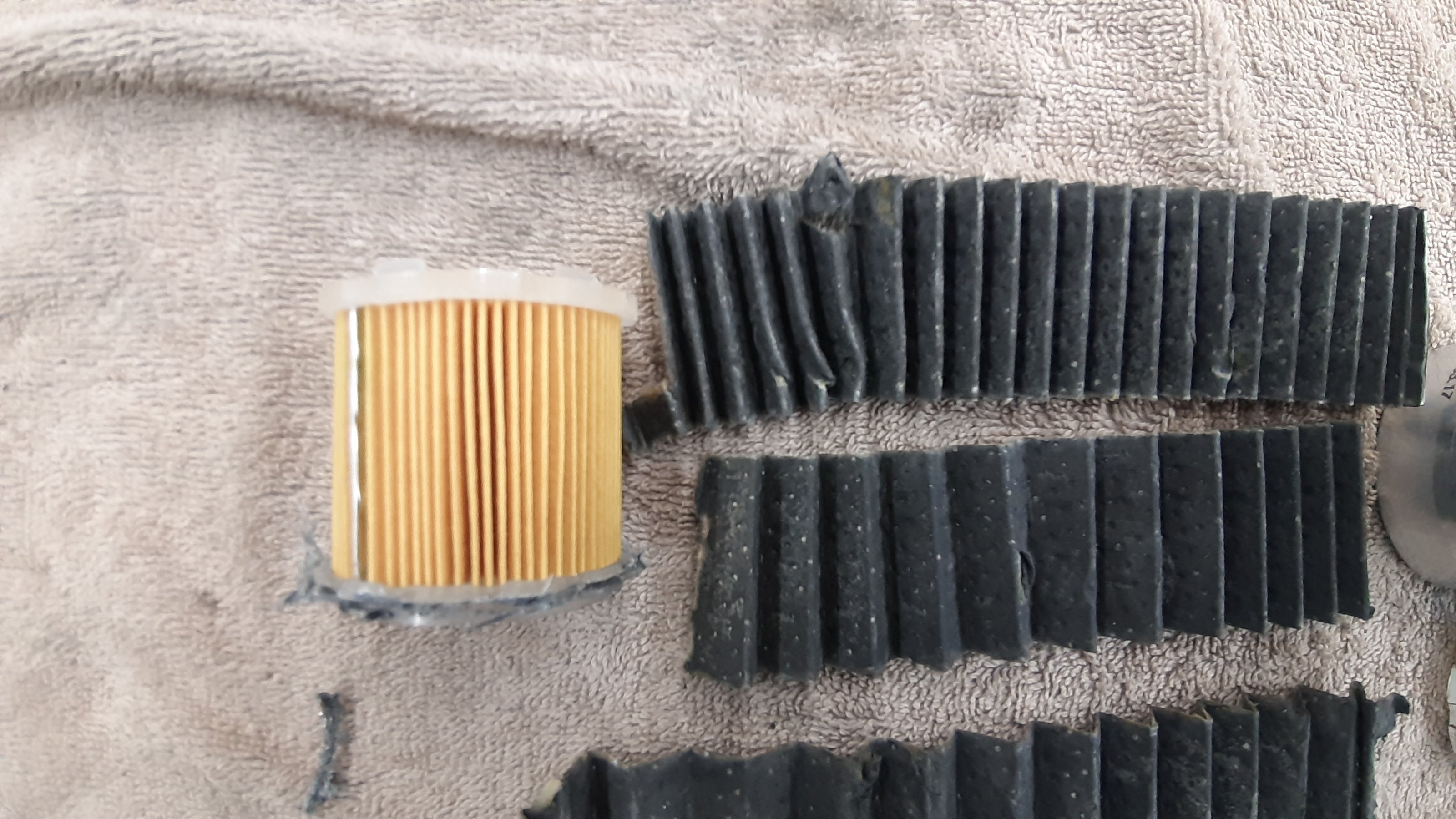

Danke für den Hinweis. So ist das aber nicht. Die saubere Filteroberfläche sieht zwar nicht weiß aus, aber hellgelb.
Anbei ein Foto von einem unbenutzten Filter im direkten Vergleich.
OK, ich hatte extra einen unbenutzten Filter des gleichen Herstellers "geopfert" um mich zu überzeugen.
Ich hatte eigentlich auch etwas gelbes oder hellgraues vermutet, so wie bei Dir.
