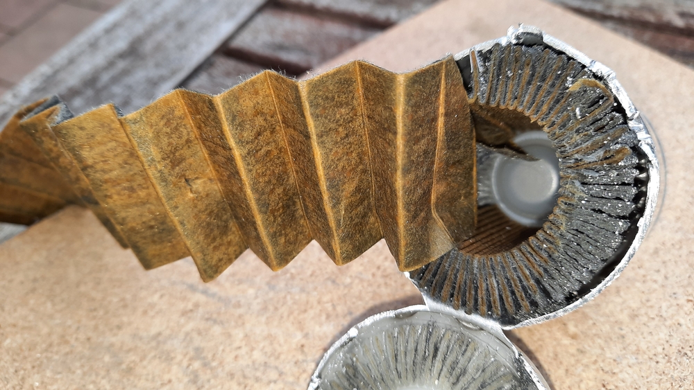

Schau' mer mal wie lange der "Klarsichtfilter" dem Einspritzdruck standhält. Zumindest ist er dafür nicht gebaut.
Einen derart verdreckten Filter wie im Bild hab' ich bisher noch nicht gesehen. Vielleicht muss ich den 10-ten aufschneiden aber bei den 9 bisherigen war nie so ein Ranz drin.
Jedoch: Anscheinend macht er was er soll.

Was mir nachträglich am Bild auffällt: Da ist einfach quer durch den Filter gesägt. Weil das Filterpapier durch das Sägeblatt "aufgearbeitet" ist, erscheint es als gigantische Drecksammlung.
Sägt man sachgerecht so sieht das so aus:
4V1 Kraftstoffilter, Funktion
Die Brösel die man bei B-Filt11t.JPG an der Filterwand sieht sind Sägespäne.
Der Filter ist dunkel. Weil er nass ist und Feinpartikel gefiltert hat. Sieht man an den unterschiedlichen Seiten des Filterpapiers.

Stimmt, ich habe schnell stumpf quer durchgesägt.
Der Filter ist schon ziemlich verlegt, sieht man auf dem Foto leider nciht.
Ich werde bald mal den von meinem Moped wechseln, und dann ordentlich aufschneiden und den Filter genauer zeigen.
Bin selber schon gespannt.
Aber der Filter oben hat ja gemacht für was er da war, er hat gefiltert und das Motorrad hat noch funktioniert

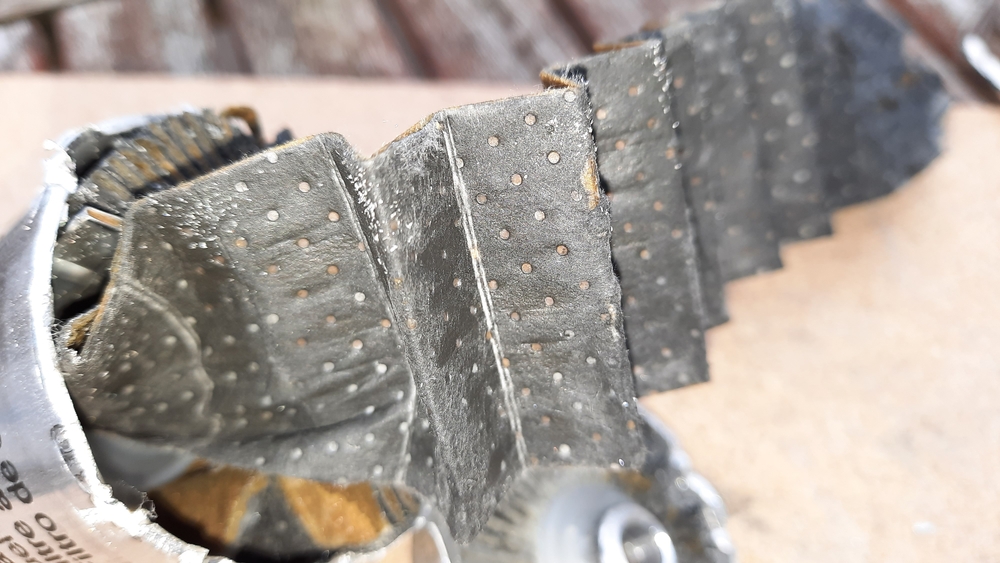

Nach den Infos hier habe ich heute bei meiner F 800 GS den Mahle KL 315 getauscht und den alten Filter aufgesägt - siehe Fotos. Das Teil hat jetzt 55tkm und 12Jahre auf dem Buckel. Ich bin mal mal gespannt, ob sich das beim Fahren bemerkbar macht (ich war im Herbst etwas irritiert, weil ich mich nur "etwas angestrengt" von einer 50PS-Transalp eines Bekannten "absetzen" konnte...).
Ich frage mich nur, woher der viele "Schlonz" kommt? In einem anderen Beitrag wurde einmal Kohleabrieb der Pumpe vermutet.
Beim Filtertausch habe ich den Kraftstoff komplett abgesaugt, um Verunreinigen (ein paar "Sandkörner" am Boden") auszuwischen. Der verwendete Lappen war danach reichlich schwarz und es sah aus, als ob an der schwarzen Tankinnenseite (800 GS) ein dünner "Belag" vorhanden ist. Gibt es Ideen, was hier dahinter stecken könnte?

Es kann auch Kohleabrieb aus der Pumpe sein. Nachdem es ein Feinstfilter ist können es aber genausogut feinste Partikel aus dem Sprit sein
