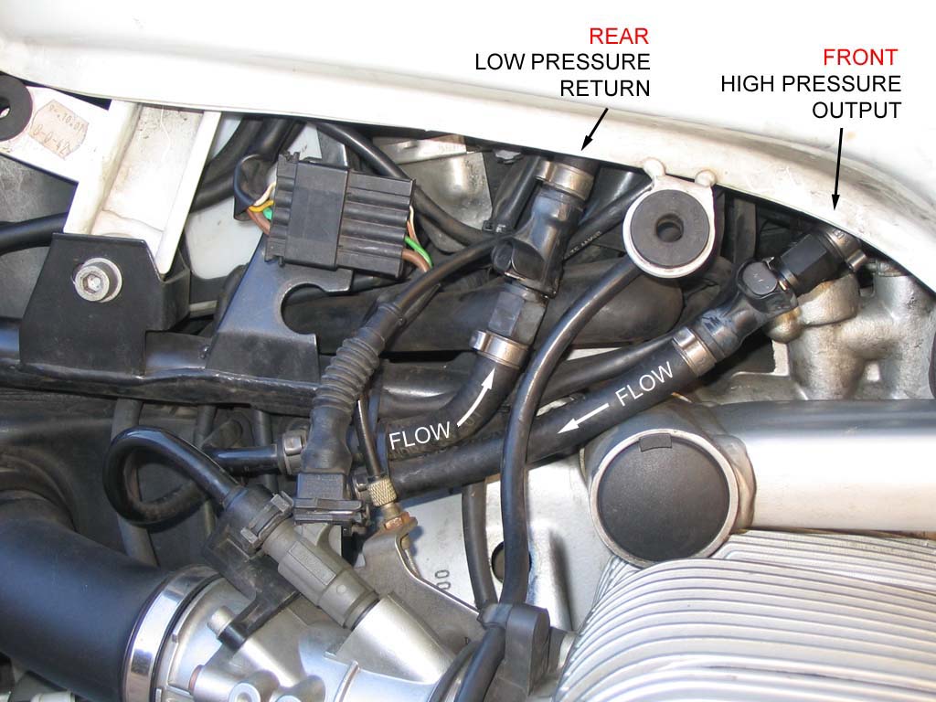

Von der Tankplatte führen die beiden dicken, armierten Schläuche, in diesem Fall via Schnellkupplungen und Verteiler, zu den Einspritzdüsen.
Einer der beiden ist an der Druckseite der Pumpe, der andere ist die Rückleitung in den Tank.
Zwar liegt nur an der Druckseite der Betriebsdruck von ca. 4bar an, aber auch aus der Rückleitung kommt beim Leerlauf des Motors bei geringerem Druck ne ordentliche Menge zurück.
Wenns außen nur bei laufender Pumpe tropft, kanns eigentl nur an den armierten Schläuchen liegen.
Die Schellen an den Stutzen bissl fester ziehen. Und auch die an den Schnellverschlüssen.
Evtl sind auch die Schläuche selbst porös?!

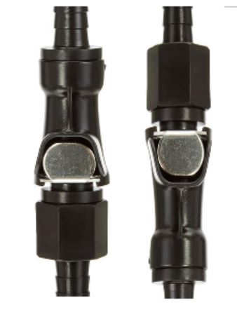

Kraftstoffversorgung/Schnellkupplung - LEEBMANN24
Diese hier. Nr 6

Sind da noch die Schnellkupplungen aus Kunststoff ab Werk verbaut?
Wenn Ja dann ist die ggf gebrochen?

Soviel ich noch in Errinnerung habe, sind Druck und Rücklaufleitung, am anfang parallel verlegt..
So das Kraftstoff an beiden Leitungen runterlaufen kann.
Ich hätte aber weiter die Schnellkupplungen in Verdacht.
Auf Grund Deines kleinen Erfoges nach der Reinigung derselben. ( kleiner Riss, verletzter O-Ring)

Wenn die kleine Abdeckung rechts unter dem Tank ab ist, dann sieht man doch die Schnellkupplungen und die Schläuche bis zum Anschluss am Druckregler/Verteiler. Wenn da nichts kommt, ist man doch schon weiter. Dann muss es ja, möglicherweis an einem der Schläuche entlang, von oben kommen, also von der Flanschplatte, auf der die Pumpe sitzt. Oder habe ich das Problem nicht richtig verstanden?

Es könnte auch sein das der neue O ring an der Kraftsoffpumpeneinheit nicht 100% ig in der Dafür vorgesehenen Nut befindet. Ich habe ihn vor der Montage leicht mit Vaseline benetzt und die Schrauben nacheinder schön über Kreuz vorsichtig anziehen. Schlauchschellen an den Schläuchen auch mal überprüfen. Eigentlich sollte die Undichtigkeit schnell eingegrenzt sein, da die Möglichkeiten für undichtigkeiten begrenzt sind.
gstommy68
27.01.2013
6.239
Rheinland
Ich hatte an der Druckleitung auch mal eine Undichtigkeit, da habe ich länger gesucht. Ich hatte da vor längerer Zeit das mal die sündhaft teuren Cpc Schnellkupplungen von CPP verbaut die auch jahrelang prima funtionierten. Auf einmal kam Sprit raus und zwar am hinteren Teil da wo der Schlauch draufgesteckt ist. Obwohl die Schlauchschelle fest weer ein nachziehen brachte keine Besserung.
Lange Rede kurzer Sinn es war die Schnellkupplung. Die Ursache wae da im hinteren Teil da wo der schöauch draufgesteckt war der war Wellenförmig ausgebildet. Irgendwie hat sich da der Sprit trotz Schlauchschelle da nach Jahren vorbeigedrückt.
Eine Neue CPC Kupplung mit einem kantigen Profil da wo der schlauch draufgesteckt war und es war wieder dicht.
Klingt komisch war aber bei mir so.
Ich habe vorher zigmal ne neue Dichtung in die Schnellkupplung eingesetzt, dreimal den Schlauch gegen einen neuen ersetzt und nix half…
Ich hoffe ich habe mich verständlich ausgedrückt…

Wenn ich das richtig verstanden habe, ist im sichtbaren Bereich der Vor- und Rücklaufleitung inclusive der Schnellkupplungen alles dicht. Dann kann es doch nur noch von den oberen Anschlüssen an der Tankplatte kommen. Entweder sind die Schellen locker, die Schläuche undicht oder die Anschlussrohre(die nach innen führen/von innen kommen) haben einen Riss.
Ich würde den Tank abbauen, die Schläuche unten verbinden und dann die Pumpe extern starten. Dann sollte die undichte Stelle zu finden sein.

gerade die O Ringe der Kupplung beschädigt man schnell wenn man die nicht sauber zusammen steckt.
Und das kann bei einem neuen O Ring schon beim ersten Mal passieren.
ich fette die beim Zusammenbau immer ein

Ich bin optimistisch, daß sich eine Leckage irgendwo auf einem Weg von 2mal 15 cm externer Spritleitung finden läßt...
Die richtigen Gemeinheiten im Kraftstoffsystem ergeben sich erst, wenn das Leck IM Tank auftritt!
(U-Bogen porös, Schellen nicht fest genug angezogen usw...)

Vielleicht beide Leitungen mal - getrennt! - mit alten Geschirrtüchern oder so umwickeln, so dass der Sprit nicht spritzen kann, und du siehst sofort, in welcher Gegend der Sprit austritt...

Die Schnellkupplungen sind montagefehleranfällig. Trotz neuer Dichtungen, es muss die originale sein, undicht. Bin auf simple Kupplungen mit Quetschschelle umgestiegen. Schraubklemmen lösen sich gern.
