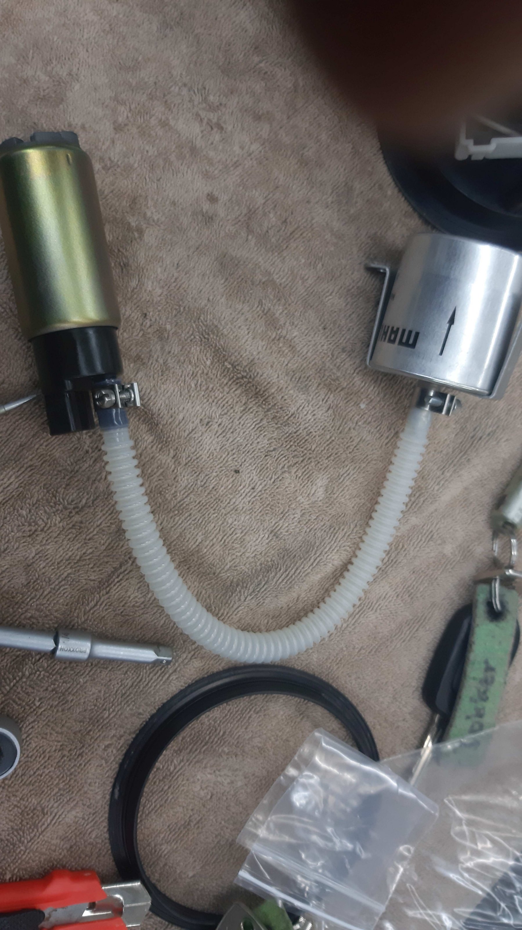

Hier jetzt die Abschrift davon:
"Hallo Klaus,
wie bekannt ist ein Filterwechsel bei den LCs nicht vorgesehen. Deshalb gibt es von BMW auch keine Teile dafür. Man kann BMW-seitig nur die gesamte Kraftstoffpumpeneinheit für ca. 450 Euro tauschen.
Vom Aufbau her ist hier in der Einheit ein KL315 Filter verbaut, während bei der Luftgekühlten oder auch bei älteren Ks der Filter eingegossen war und höchstens ein Rückspülen möglich ist.

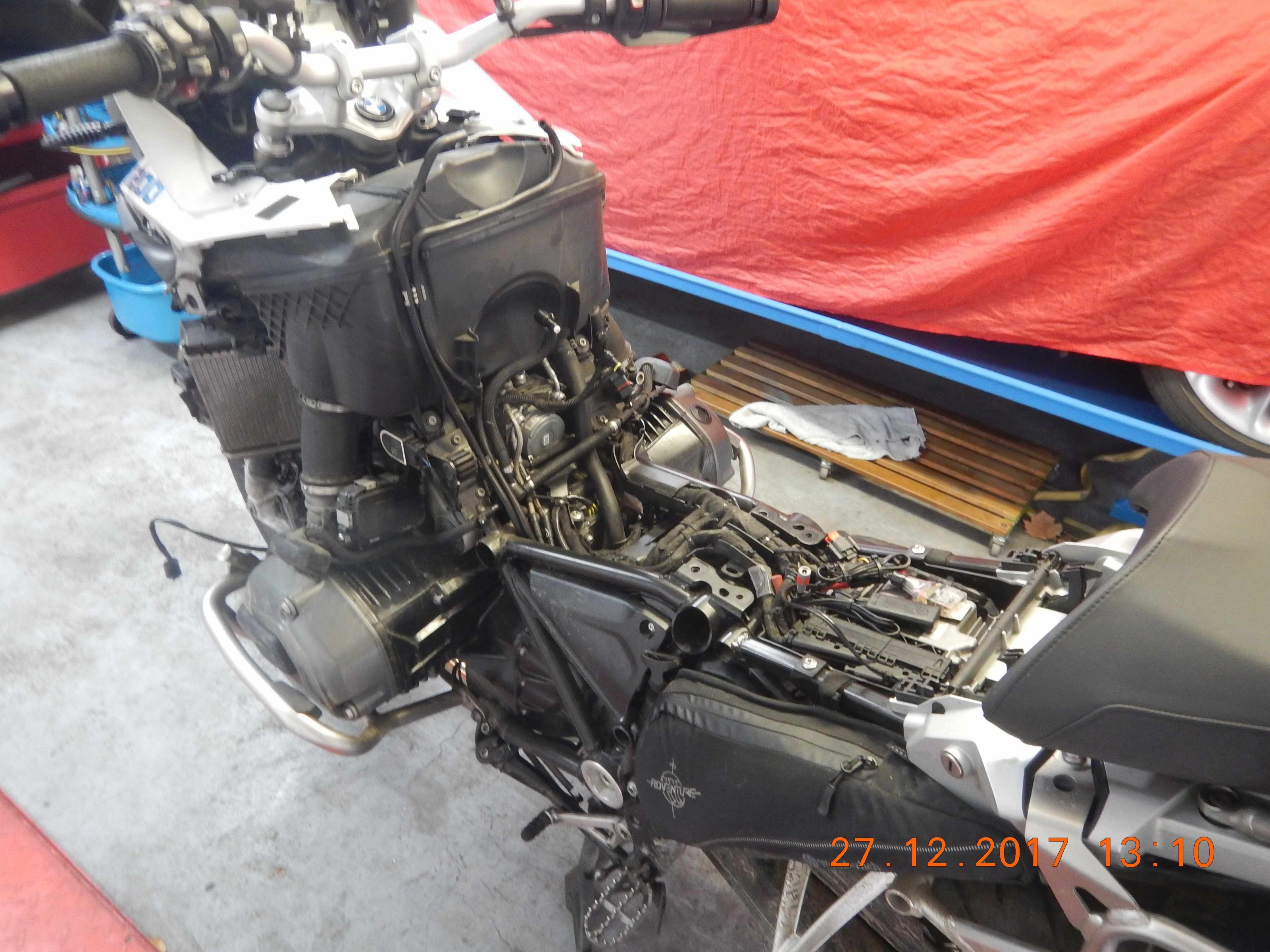

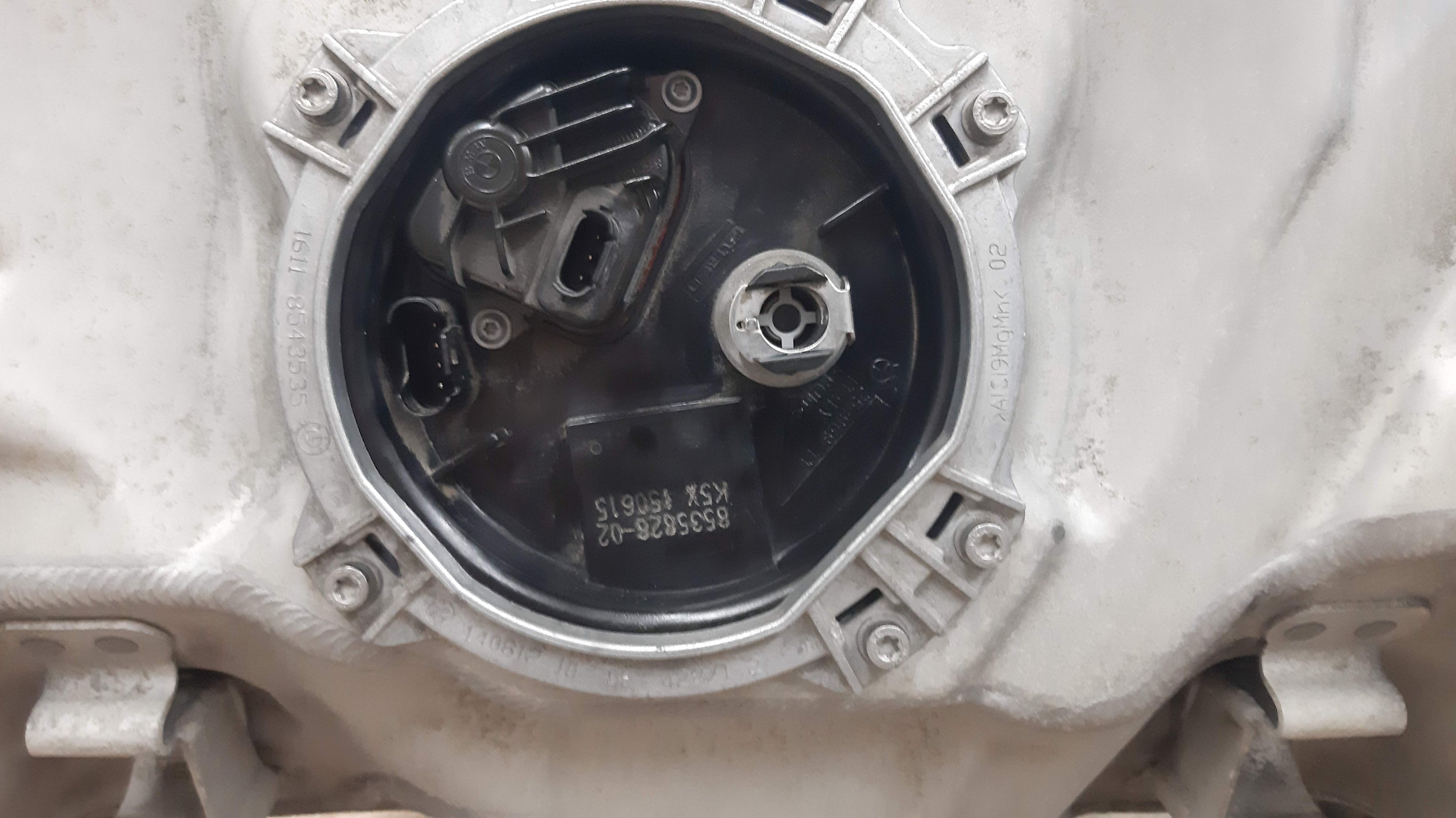

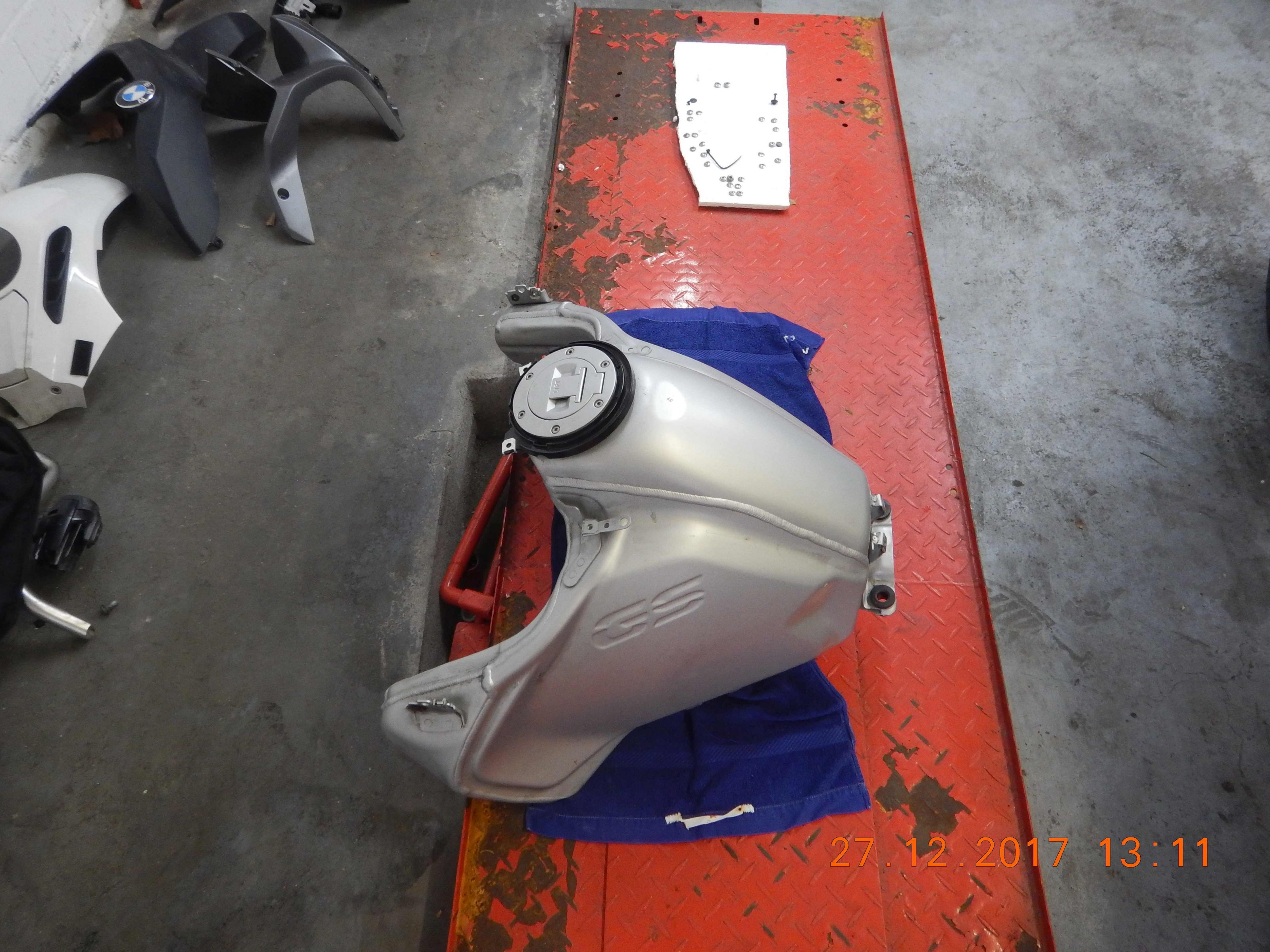

Zuerst muss man natürlich den Tank ausbauen, also vorher die Verkleidungen abbauen. Falls man ein Dichtigkeitsproblem hatte, bietet sich auch an, sobald die Tankverschraubungen gelöst sind, den Tank etwas abzuziehen, den Motor laufen zu lassen und dann zu schauen, wo es undicht ist. Aber das ist ein anderes Thema.

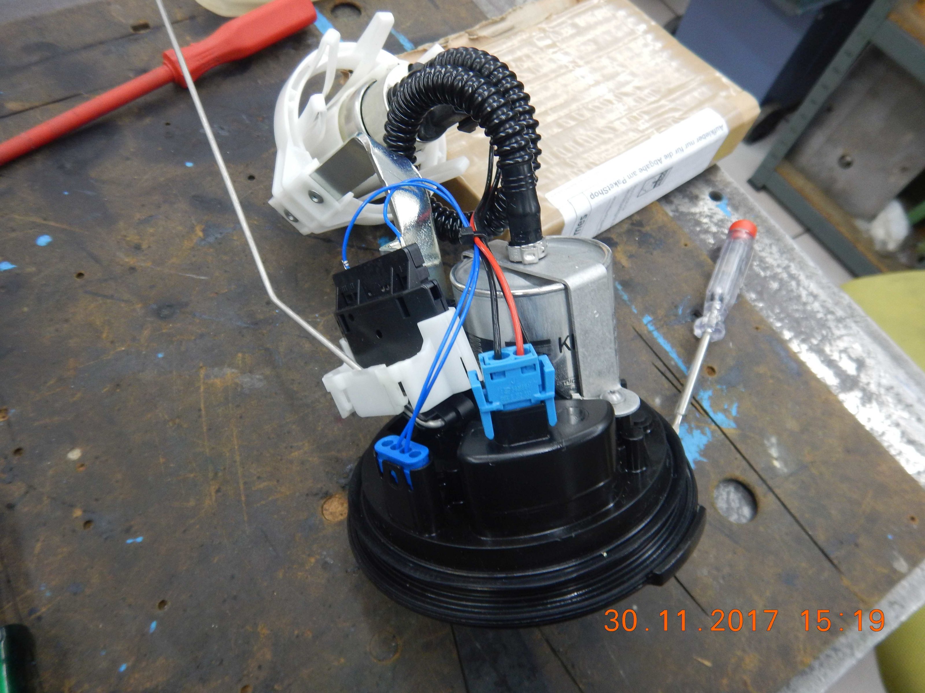

Am Kraftstoffpumpenflansch löst man die Benzinschnellkupplung und zieht die beiden Stecker vorsichtig ab. Beim Wiedereinbau gegebenenfalls den O-Ring am Kupplungsstecker erneuern, 7,65x1,78 mm Viton Shore 75 oder original von BMW.
Wenn man Glück hat, ist der Tank leer, ansonsten muss man jetzt den Sprit herausbekommen. Einen ziemlich vollen Tank auszuschütten, ist eine arge Sauerei. Am komfortabelsten ist das Absaugen mit einer Benzinpumpe. Da diese nicht durch die Tanköffnung passt, entfernt man die sechs Schrauben am Tankstutzen, hebt diesen ab und kann dann die Pumpe in den Tank herablassen. Bei der Gelegenheit kann man auch die Stutzenverlängerung entfernen, dann geht ein bisschen mehr in den Tank. Die Polarität der Pumpe kann man problemlos austesten. Bei passender Polarität kommt sofort Benzin durch den Schlauch, im anderen Fall nicht und die Pumpe dreht falsch herum.

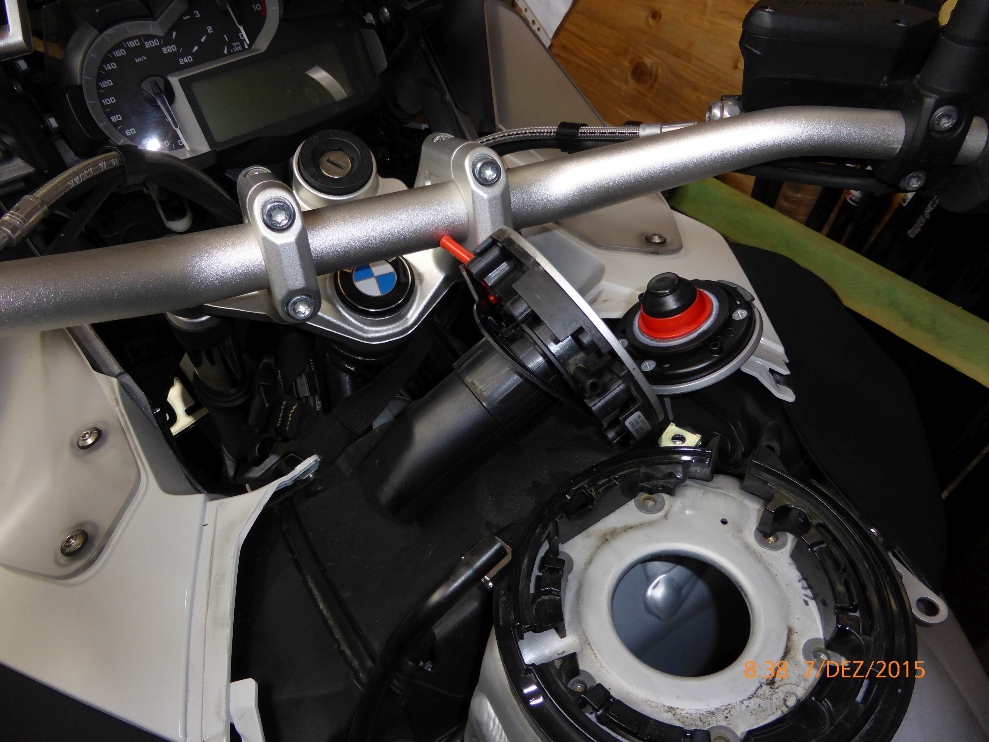

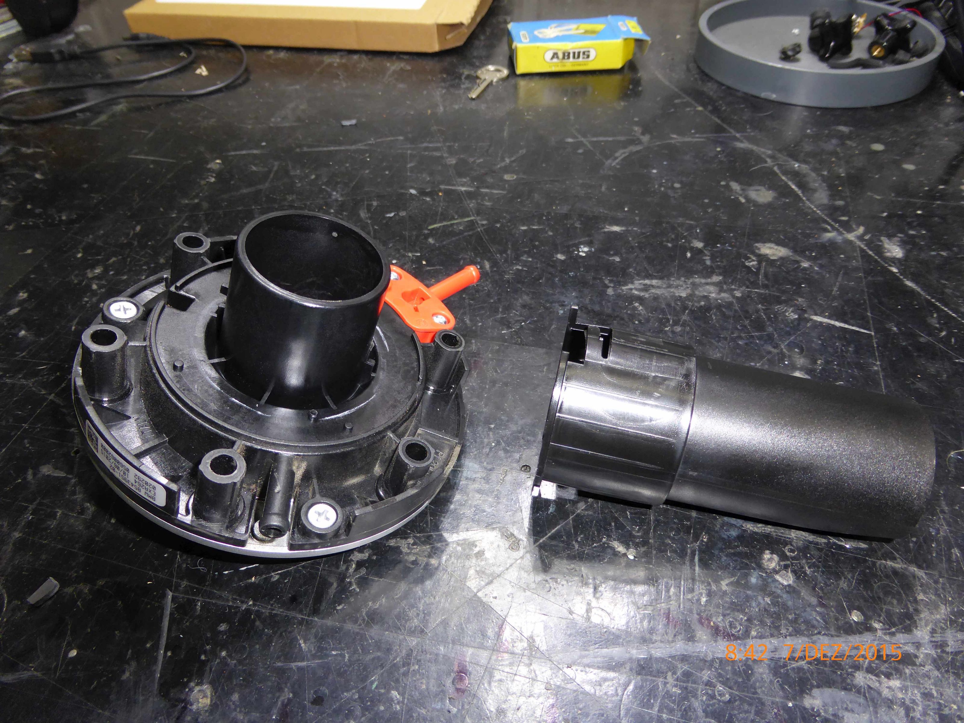

Bei der GSA ist der Überwurfring für den Kraftstoffpumpenflansch geschraubt. Die Schräubchen lösen und schon kann man die Kraftstoffpumpeneinheit herausziehen. Die Dichtung hinterher am besten erneuern, ist nicht teuer. Die Dichtung muss geschmiert sein beim Wiedereinbau, Reifenmontagepaste hat gut funktioniert.
Vorsichtig beim Herausziehen sein, damit der Geberarm keinen Schaden nimmt.

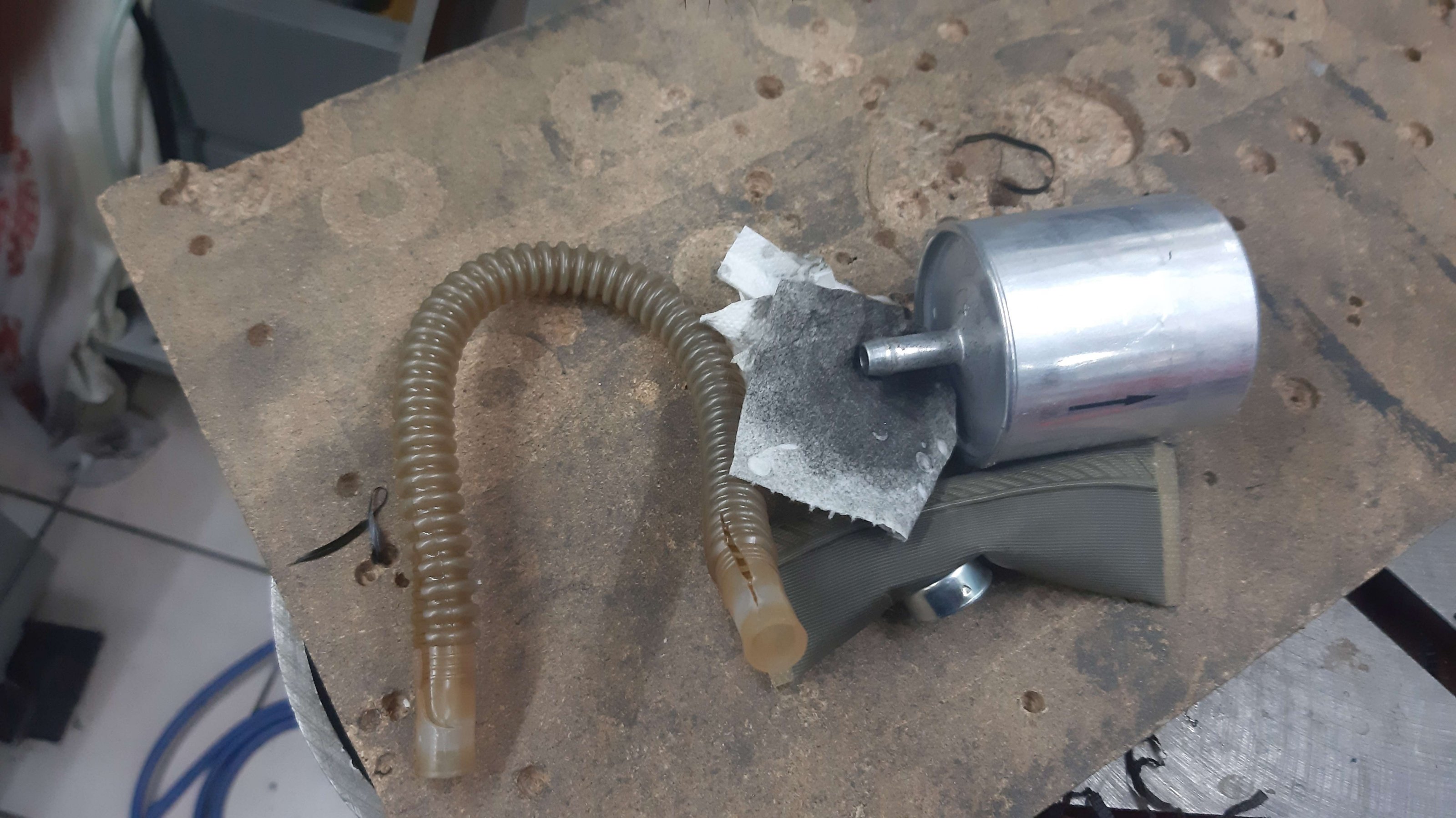

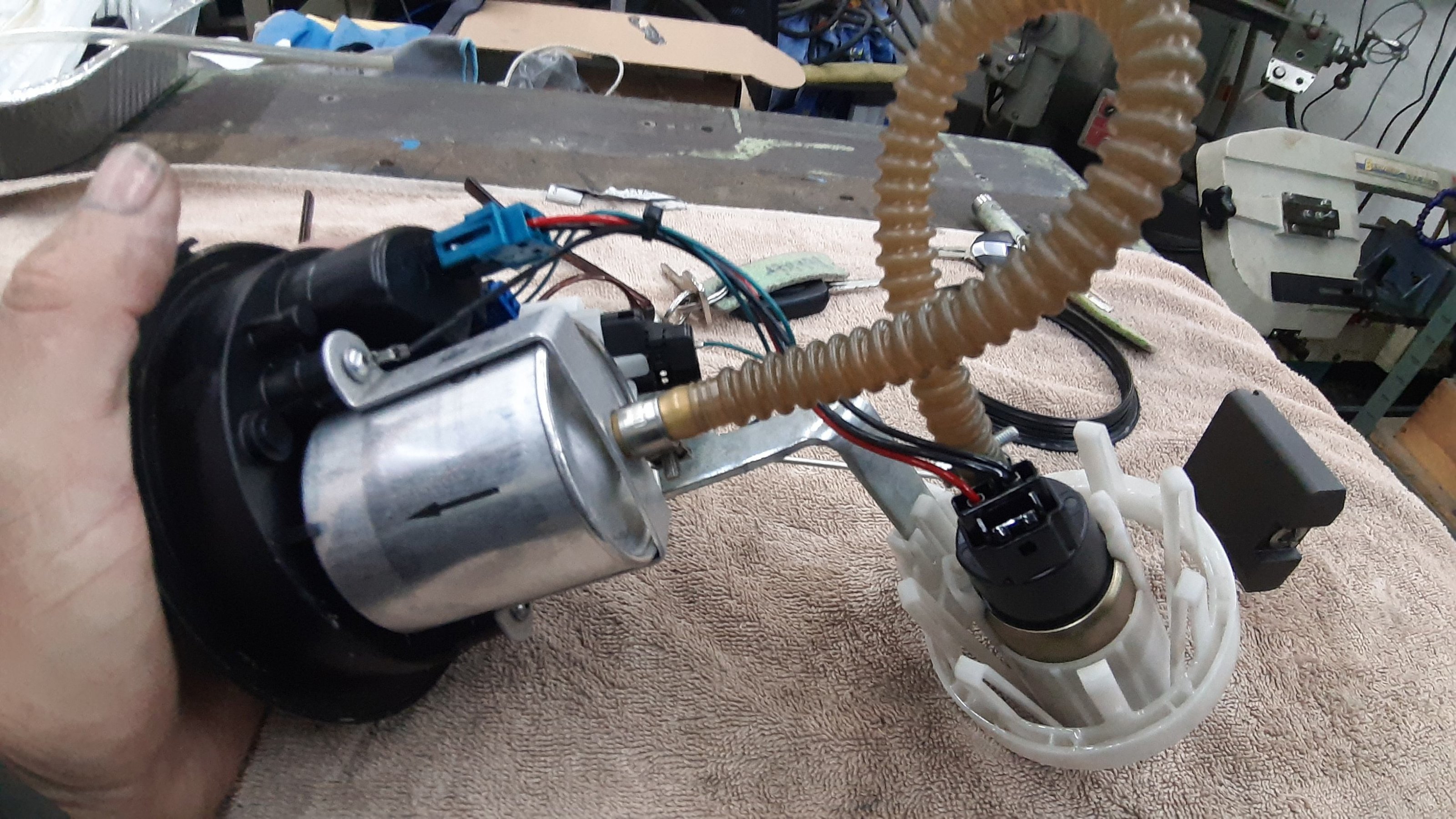

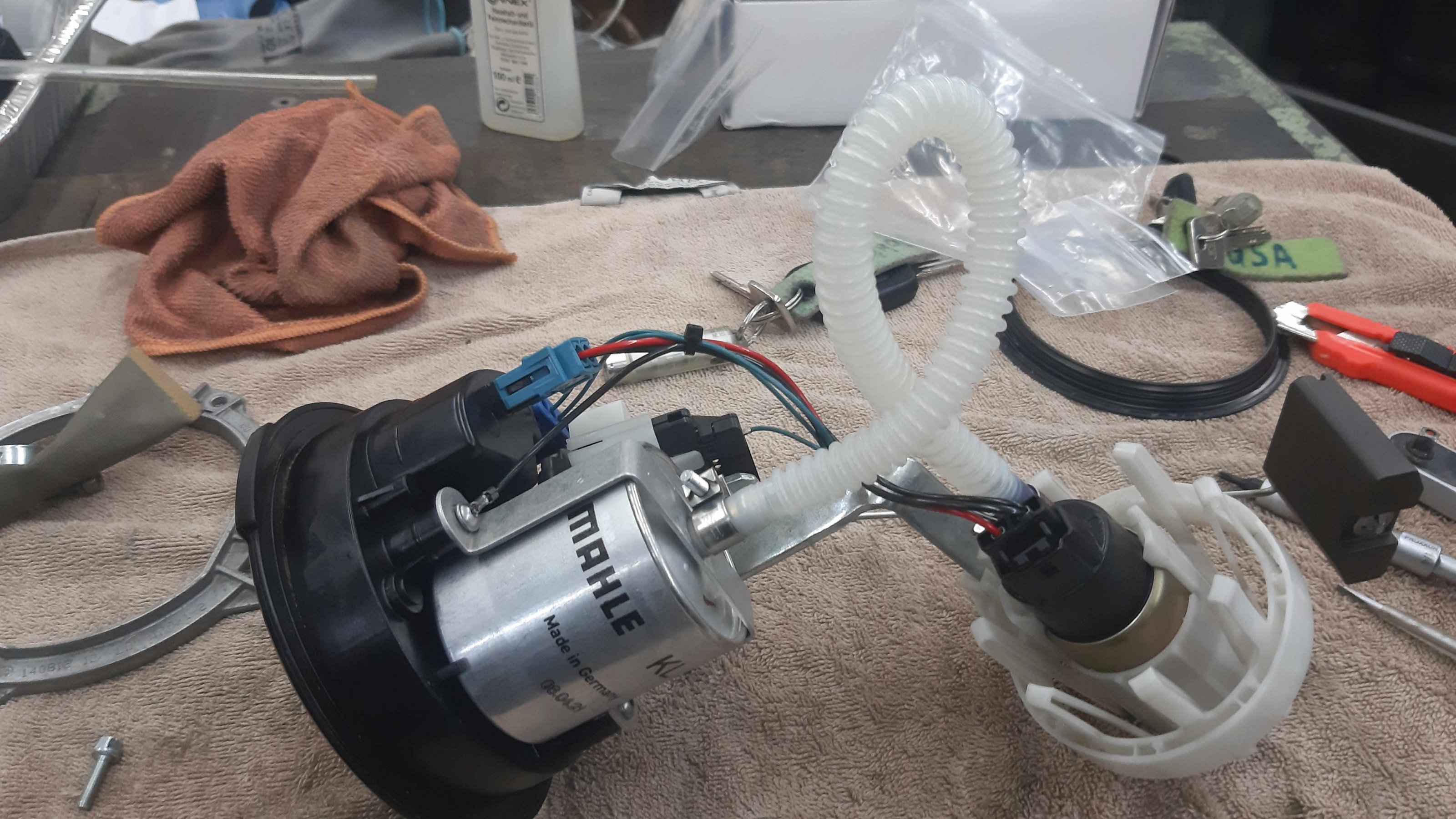

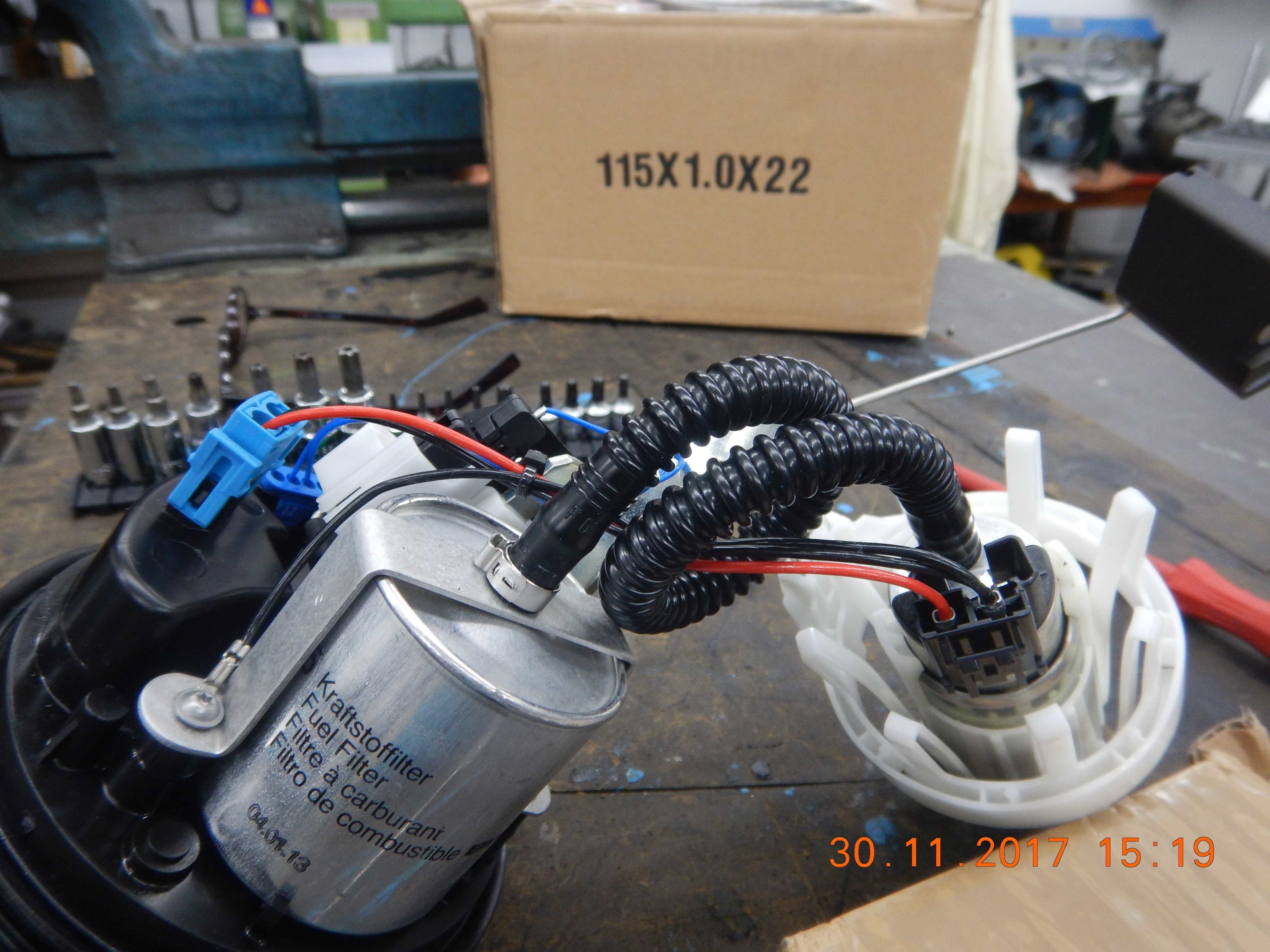

Jetzt will man eigentlich nur den Filter KL315 wechseln. Flanschseitig ist der Filter mit einem O-Ring abgedichtet, 7,65x1,78 mm. Sollte Viton sein. Gleicher O-Ring wie an der Schnellkupplung.
Den Filter gibt es ohne Probleme im Kfz-Bedarf.
Aber damit ist es leider nicht getan. Eingangsseitig sitzt der geriffelte Nylonschlauch, der die Verbindung zur Pumpe herstellt. Diesen Schlauch muss man entfernen und das gelingt nur durch Aufschneiden. Man braucht also zwangsläufig einen neuen Schlauch für den Filterwechsel. Außerdem ist der alte Schlauch meist verhärtet.
Bei Guglatech gibt es ein Set, dass Filter, O-Ring, Schlauch und den Strainerfilter beinhaltet. Ebenso findet man dort den Mini-Schraubstock, um den geriffelten Nylonschlauch zu fixieren.
Und jetzt gibt es ein Problem. Es gibt Benzinpumpen, die einen glatten Anschluss haben und solche mit einem Barb-Anschluss. Mir ist es nicht gelungen, den Schlauch von Guglatech auf einer Benzinpumpe mit Barb-Anschluss aufzuschieben.
Glücklicherweise gibt es aber auch Schläuche, die auf der einen Seite 8 mm – passt auf den Filter – und auf der anderen Seite 9 mm – passt auf den Benzinpumpen-Barb-Anschluss – haben.
Eine große Auswahl dieser Schläuche findet man bei Quantum Fuel Systems. Mir ist vor allem von der Bestellung in Erinnerung, dass die Lieferung schneller da war, als wenn ich irgendwo in Deutschland etwas bestellt hätte. Dank Fedex direkt zur Haustür.

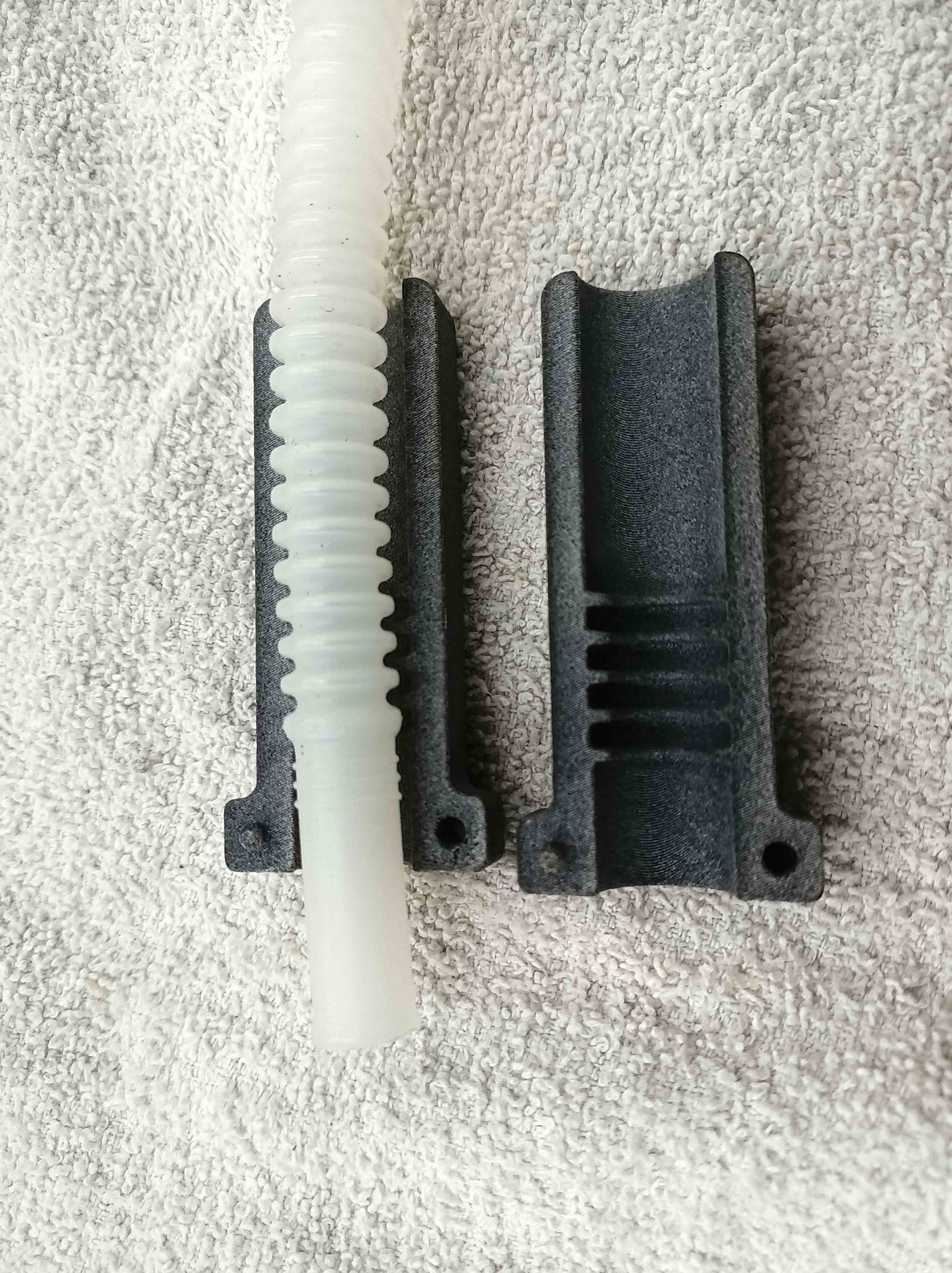

Diese Nylonschläuche müssen kalt aufgeschoben werden, ich hatte seinerzeit eine Mimik dafür gebaut, aber dieser Mini-Schraubstock von Guglatech ist am praktischsten. Man braucht vollen Körpereinsatz zum Aufschieben an der Kraftstoffpumpe, ein bißchen Öl hilft, und diese Guglatech-Halterung verhindert ein Abknicken des Schlauches.
Der Filter selber wird nur durch einen U-Bügel gehalten, der mit 2 Schräubchen befestigt ist. Darauf achten, dass man den U-Bügel über den Filteranschluss schiebt, bevor der Schlauch aufgeschoben wird.
Alternativ ginge auch ein tauchfester Kraftstoffschlauch wie Gates 4219 in 8 mm innen. So etwas würde ich nur für einen Tausch unterwegs verwenden, daheim kann man es ja wie Original machen.
Je nach km-Stand kann es auch Sinn machen, die Kraftstoffpumpe gleich mit zu tauschen. Die originale Bosch-Pumpe hat die Nr. 0 580 107 002. Diese Pumpe gibt es allerdings nirgendwo zu kaufen. Vermutlich ist das eine nur für BMW umgelabelte Pumpe. Verwenden kann man die Bosch 0 580 453 443. Das ist eine Standard-Kfz-Pumpe, die auch in die GS LC von den Leistungsdaten passt. Die Bosch-Pumpen haben einen Barb-Anschluss, da kommt der Nylonschlauch wieder ins Gespräch. Die Quantum-Pumpen, von denen habe ich eine seit 80 000 km verbaut, haben einen glatten Anschluss. Beim nächsten Wechsel werde ich aber die Bosch …443 einbauen, da konnte ich mehrere neu für 30 Euro pro Stück vor einiger Zeit kaufen.
Ich hänge noch ein paar Bilder ohne Kommentar dran. Wenn Fragen sind, kein Problem. Falls notwendig, können wir auch telefonieren.
Gruß, Reinhard
Die Bilder sind zu unterschiedlichen Zeiten gemacht und deshalb nicht konsistent.
Bild 001.jpgBild 002.jpgBild 003.jpgBild 004.jpgBild 005.jpgBild 006.jpgBild 007.jpgBild 008.jpgBild 009.jpgBild 010.jpgBild 011.jpgBild 012.jpgBild 013.jpg

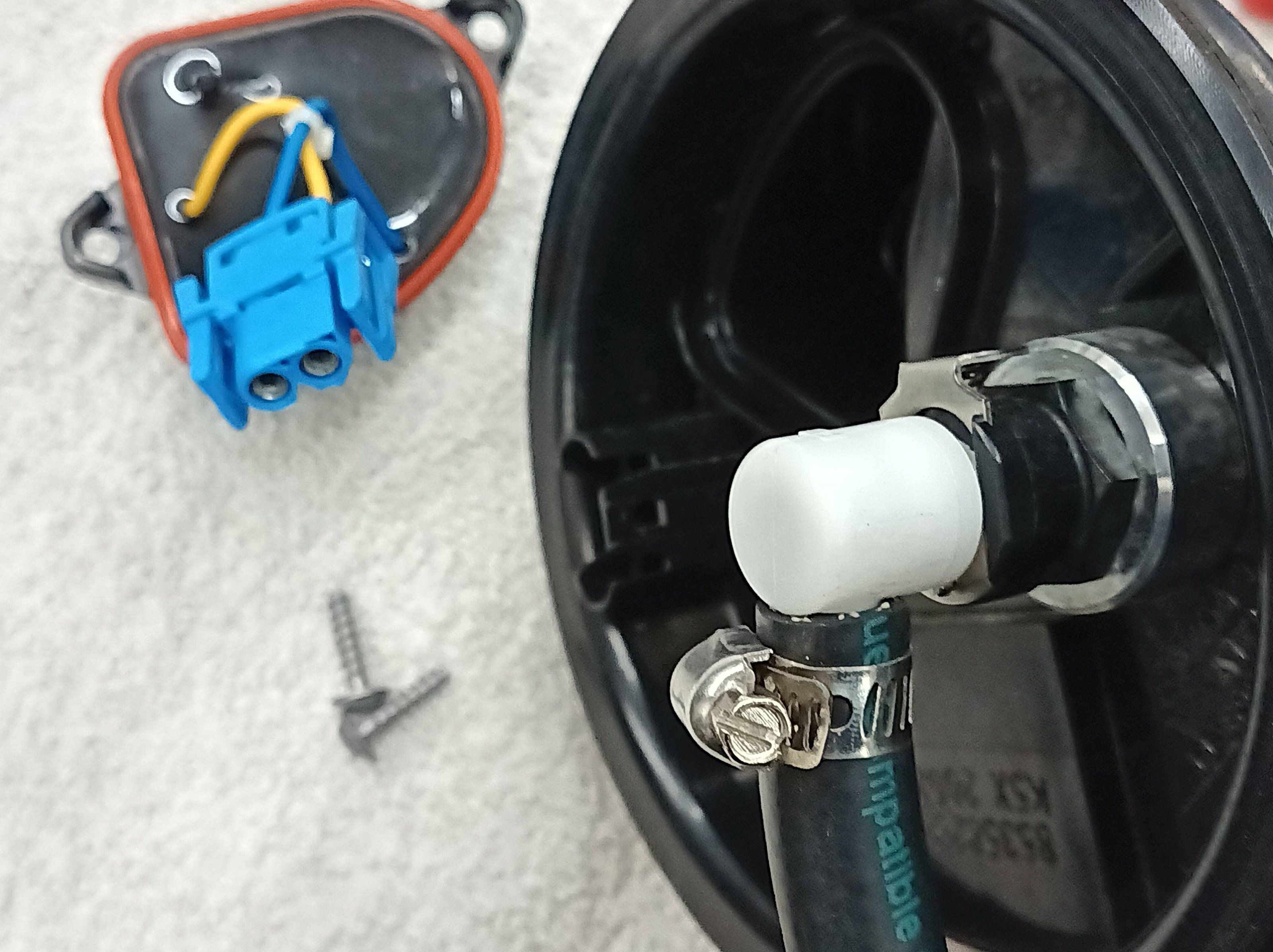

Eine Ergänzung...man kann echt einfach mit 12 Volt die OEM verbaute Benzinpumpe zum Leerpumpen des Tankes benutzen....
Die (noch offene) Frage ist: Wie lange hält so ein Filter/wann sollte man an einen Austausch denken?

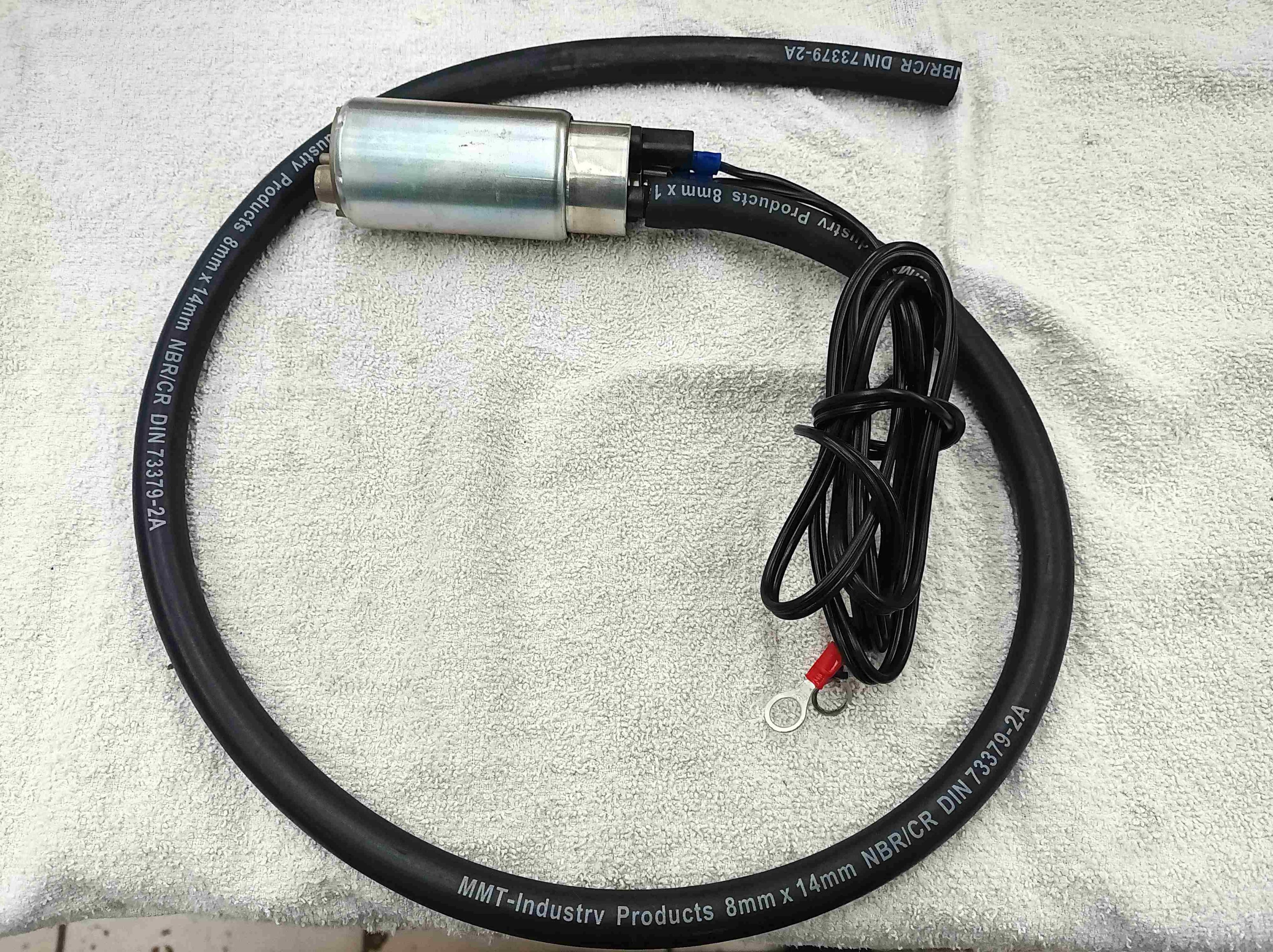

Ja, geht ohne Probleme. Siehe Bild 11. Allerdings nicht die verbaute Benzinpumpe, die ist ja noch drin. Man kann einfach eine alte oder auch eine andere neue Pumpe nehmen. Dann kommt ein längerer Schlauch dran. Zwei Kabel und die an eine Batterie halten. Sobald ich die Polarität weiß, schließe ich das Pluskabel fest an, deshalb die Ringkabelschuhe. Das hat aber nur etwas mit der Anzahl meiner Hände zu tun. Mit der einen Hand halte ich dann das Minus-Kabel an die Batterie, die andere Hand kann den Schlauch in den Kanister führen.
Das Umpolen einer Benzinpumpe, sprich sie läuft dann rückwärts, kann auch helfen, wenn man mal den Fall hat, dass eine Benzinpumpe klemmt. Das tritt aber eigentlich nur auf, wenn eine bereits genutzte eingelagerte Pumpe wieder benutzt werden soll. Zum Beispiel für das Leerpumpen.
Die Benzinpumpe hat ja einen Bürstenmotor, die Schwarzverfärbung des Kraftstofffilters ist auch zum größten Teil auf den Abrieb der Kohlebürsten der Benzinpumpe zurückzuführen.

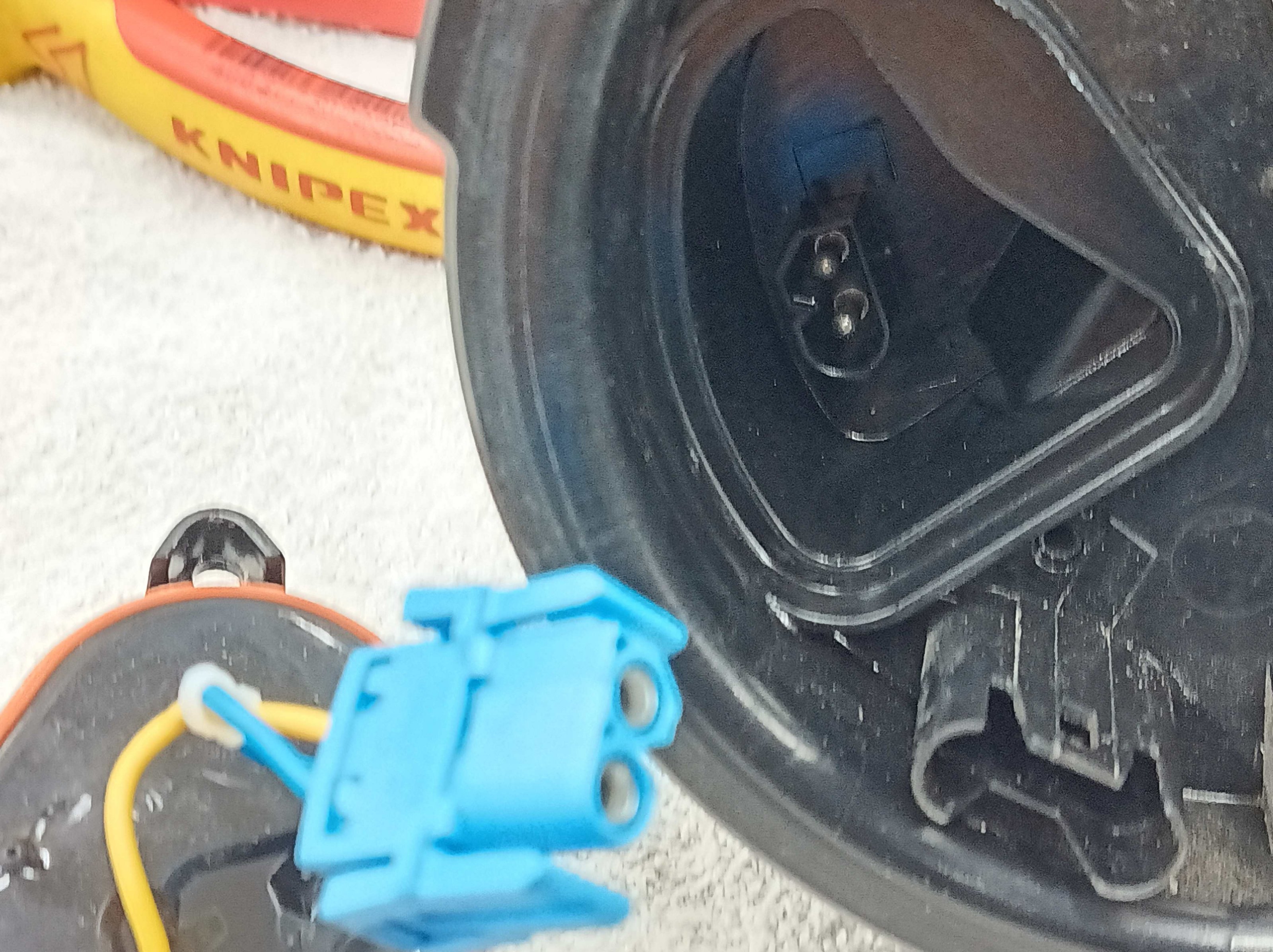

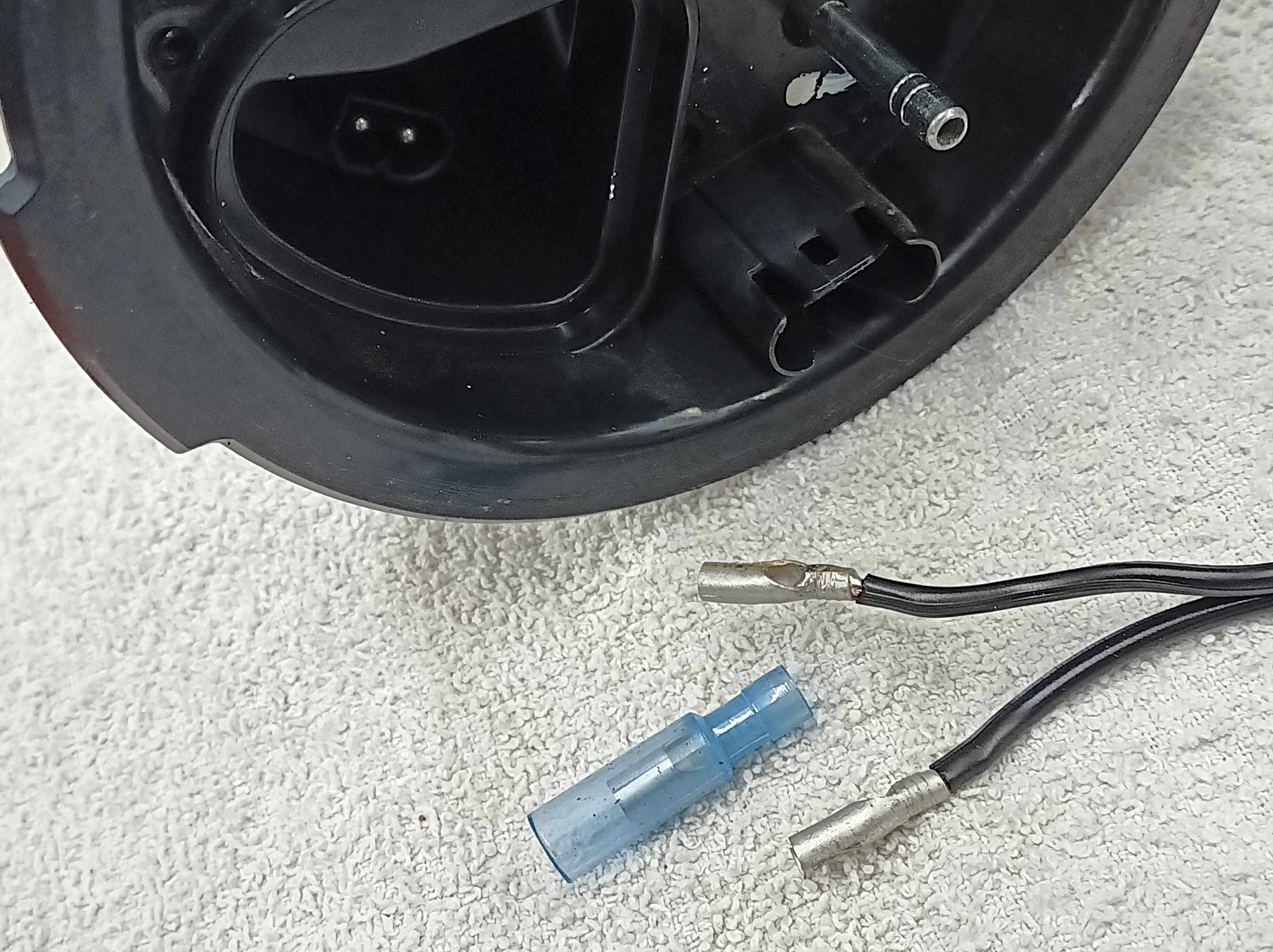

Obwohl... ich hab' noch mal darüber nachgedacht. Man könnte sogar die verbaute Benzinpumpe zum Leerpumpen verwenden.
Dazu bräuchte man eigentlich nur eine Buchse, wie sie ausgangsseitig an der Elektronik dran ist, und einen Schnellkupplungsstecker.
Dazu entfernt man aus dem Kraftstoffflansch die Elektronik für die Kraftstoffpumpe. Jetzt hat man Zugang zu den beiden Kontakten im Flansch und kann dort die 12 V anlegen.
Handpumpen haben mir nie Freude gemacht.

Dass man den Schlauch des Pumpenauslaufes abziehen muss, versteht sich von selbst....
Und die Kontakte der Spannungsversorgung kann man entweder mit Klemmen oder (besser) mit einem Gegenstecker machen. So bleibt die Pumpe erstmal eingebaut, bis fast alles an Sprit aus dem Tank raus ist... :wink:

Und die Kontakte der Spannungsversorgung kann man entweder mit Klemmen oder (besser) mit einem Gegenstecker machen. ...
Für Klemmen wird es arg eng. Kurzschlußgefahr. Gegenstecker gibt es als Ersatzteil, ist die Nr. 8.
Für quick and dirty gehen Steckhülsen, die man etwas auftrennt und dann zusammenbiegt. Gerade an einem artverwandten Assy getestet.
