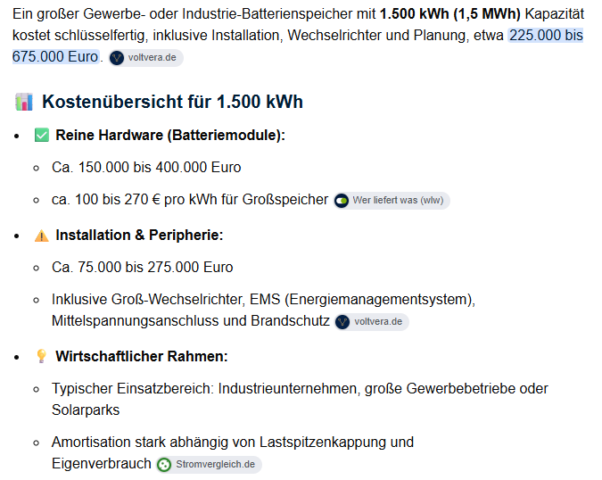

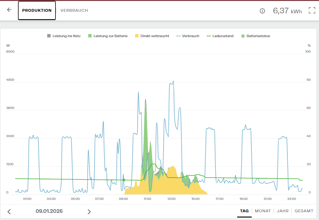

Klaus, 3000 KWp pro Wohneinheit, da brauchst Du riesige Felder, um das belegen zu können.
Der 10 KWh Stromspeicher ( den Du im Winter mit 25 KWp nicht gefüllt bekommst) reicht nicht für eine Woche, sondern mit Wärmepumpe für 4 Stunden. :bounce:
Rate mal, woher ich das weiß. :)
Als Ingenieur für Energiesysteme weiß ich recht gut, was geht und was nicht. Der Dachs wäre nice (ich habe mehr gescheiterte begutachtet als gut betriebene gesehen) aber für das was ich noch beikaufe muss (1200 KWh/a oder 400 Euro/a) wäre der Dachs , um völlig autark zu werden, mit Installationskosten von 30- 40 K (Betriebskosten noch außen vor) erst nach 100 Jahren beim break even. Effektiv wäre es das doppelte bis dreifache, also völlig unwirtschaftlich.
Ich bräuchte einen Jahreszeitenbatteriespeicher von rund 1500 KWh, um über den Winter zu kommen ohne Zukauf und ohne Elektroauto, denn das ist die nackte Wahrheit im Winter:
6 KWh produziert, Tagesverbrauch 30-40 KWh. dies mit einer schon exorbitant großen 25 KWp-Anlage und 13 KWh Speicher. (der im Winter immer leer ist)
Was würde mich der Jahreszeitenspeicher kosten? :)

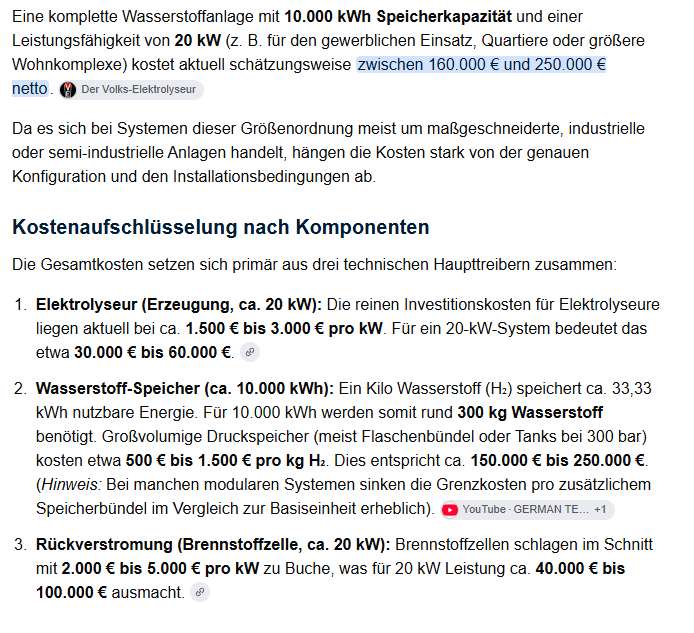

Richtig.
Ich benötigte nur 200 KWp, um aktuell autark zu sein. Oder um die 300 KWp, um auch noch ein E-Auto im Winter zu versorgen.
Das benötigt dann 2500 - 3500 m2 Nettofläche plus die 300.000 euro für die PV-Anlage , das gibt mein Grundstück nicht her.
In meinem nächsten Leben kaufe ich ein Grundstück nach Hektar, nicht nach Quadratmetern. Da passt dann auch ein Windrad drauf + die Container mit den Batteriespeichern, ab einer halben Mio aufwärts ist man autark.
Wobei es mit Wasserstoff-Speicher vom Speichern her vielleicht etwas günstiger wird.
Aber die 500.000 Euro Marke knackt man locker! Für einen Einzel-Haushalt! :cool:
Wie das dann als Großprojekt für ganze Städte ausschaut...derzeit Wolkenkuckusheim!

Ja gut aber die Rechnung wäre wenn die Anlage perfekt 24/7 läuft und das tut keine Großanlage vor allem nicht im Energie berreich
