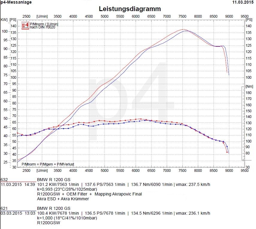

Und genau da würde es was bringen, wenn man das Mapping ändert, wenn schon das volle Programm verbaut ist.
Genau, wenn volles Programm verbaut ist.
Auch hier begrenzt die Airbox vom Volumen und der Eingangsgeschwindigkeit in Form und Durchmesser der Trichter zu den DK die machbar mögliche Volumen an Ansaugluft der man die best mögliche Einspritzmenge durch ein Maping (Rexxern) hinzugeben kann.
Erst wenn vorne das Maximun zugeführt werden kann, kann auch die optimierte Auspuffanlage die entsprechenden Strömungen beeinflussen.
Immer erst die Hardware änderen, vorne anfangen und nach hinten durcharbeiten, dann erst das Map anpassen.

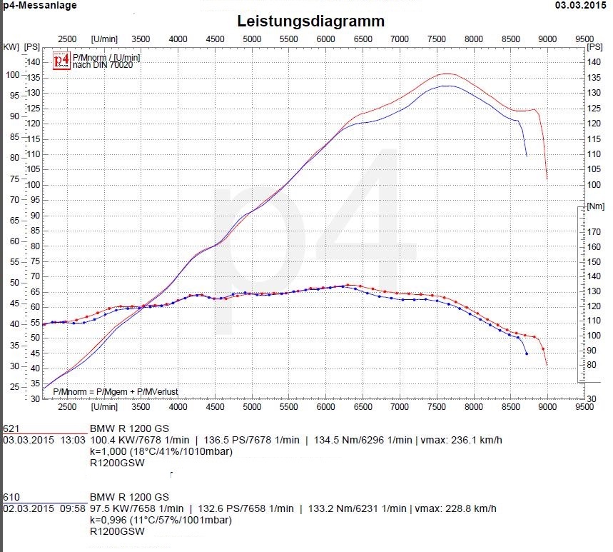

Ein Map alleine bringt ohne eine HW Änderung nur etwas im Bereich von bis zu 3 PS. Also schade ums Geld.
Hier das maximal mögliche nur mit rexxern ohne geänderte Hardware und Drehzahlerhöhung um 500 umin.
Man sieht schön ab wann es etwas bringt und wo kaum etwas mess und spürbar ist.
Und hier das gleiche mit einer Akra Komplettanlage ohne Kat und nochmaligem rexxern.
(Deswegen fahre ich auch keinen, es bringt nichts, dass gleich übrigens auch bei den 1250zigern)
