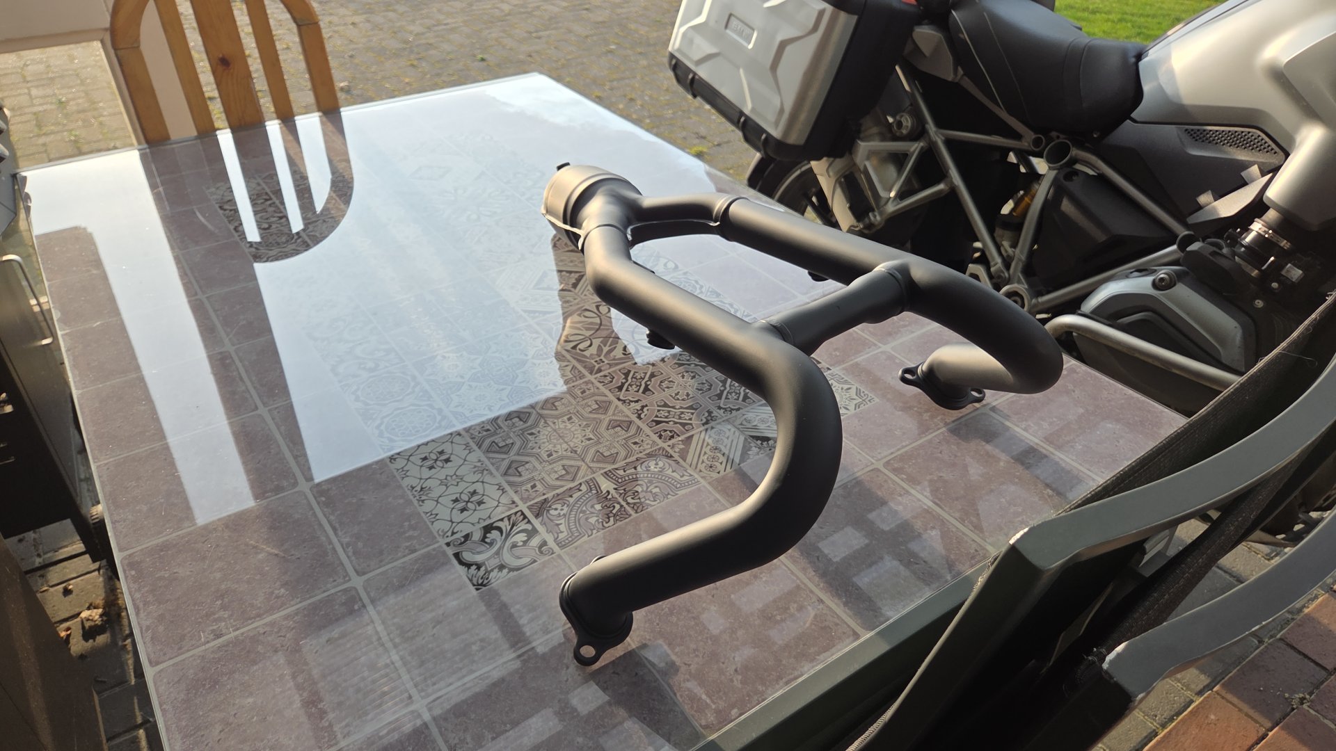

Hallo zusammen.
Edelstahl kann sehrwohl Korrosion bekommen. HALOGENID INDUZIERTE KORROSION!!!!! Das träge Korrosion Verhalten beruht auf einer passiven Schicht auf der Oberfläche von 1.4xx Stahl. Diese kann man auch durch polieren und beizen erreichen. Wenn diese Schicht durchbrochen wird dann rostet Edelstahl oder Cr/Ni Stahl wie jeder andere. Basis Wissen in der Metallbau Lehre, Meisterkurs oder Grundstudium.
