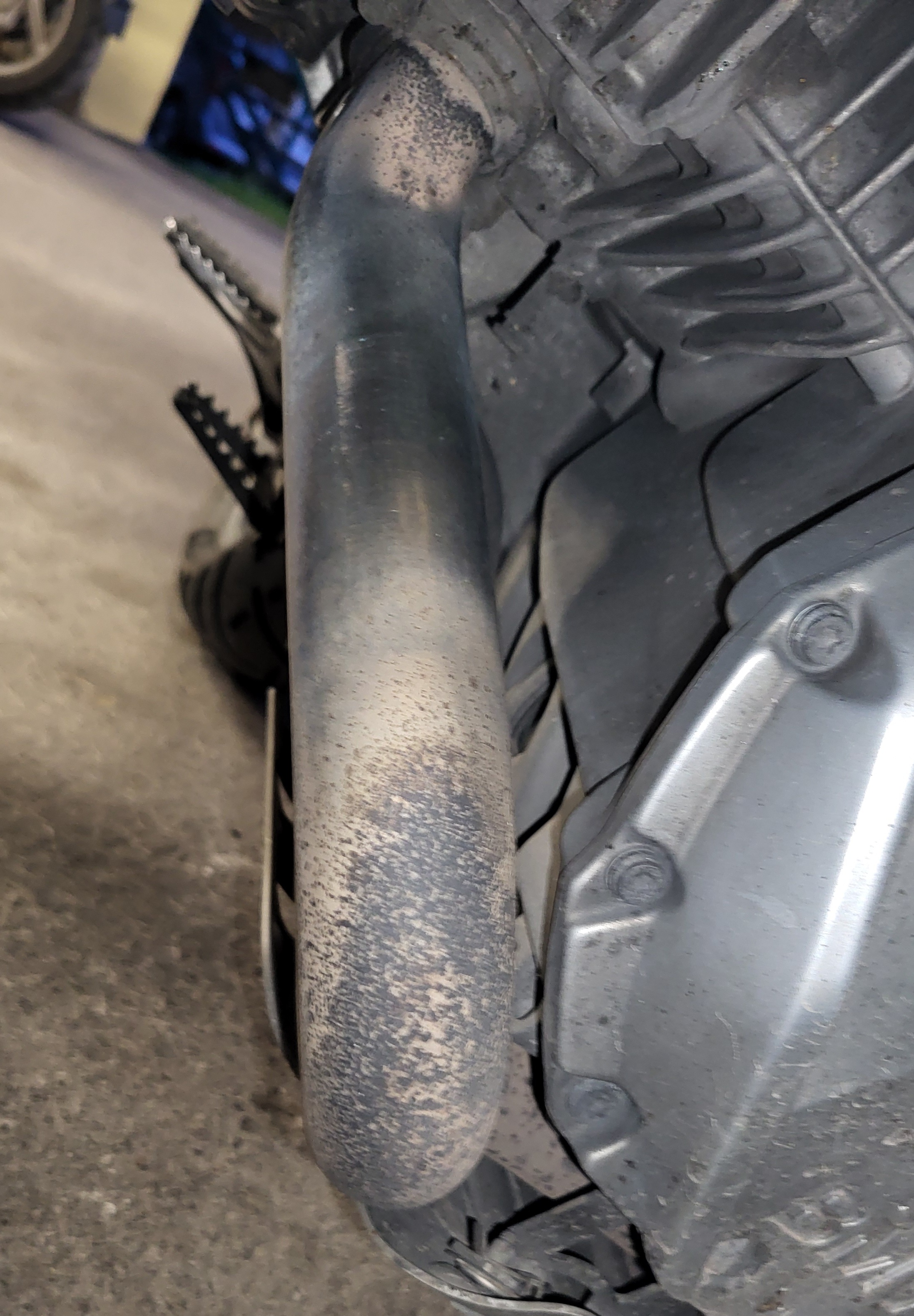

Krümmer sehen "zernarbt" aus.
Diskutiere Krümmer sehen "zernarbt" aus. im R 1200 GS LC und R 1200 GS Adventure LC Forum im Bereich Motorrad Modelle; Meine Auspuffkrümmer sehen vorne wie zernarbt aus. Wer hat eine Idee, wie ich sie optisch wieder aufbessern kann. Politur hat nichts gebracht.
Gast-66894

Zu spät, da wirst du wohl mal mit einer Bürste ran müssen:cool:

Sieht aus wie eine verkrustete Winterfelge vom Auto. :think: Salz+Bremsstaub?
Vielleicht mal säurefreien Felgenreiniger probieren.

Sandstrahlen.

Darauf bin ich noch gar nicht gekommen, obwohl es wie Rost aussieht, der kanns aber bei diesem Material nicht sein umd Salz auch nicht. Fahre zwar den Winter durch, aber nie bei Salz. Dein Tipp, meine erste Wahl, werde berichten. :super:

ggfls. tut's auch Backofenreiniger.

kanste vergessen entweder Sandstrahlen und verchromen lassen oder einfach Alufarbe vom Ofenrohr draufpinseln oder Neu kaufen. Gute Gebrauchte werden selten sein, alle ungepflegten der GS RT sind rostig.
Gast-66894
Bin noch im Urlaub unterwegs und trotzdem heute mal mit Ako pads ein bisschen versucht. Es ist tatsächlich oberflächlich, aber eine Arbeit für jemand, der Vater und Mutter erschlagen hat. Wird eine Winterarbeit, aber dann maschinell und wenn es nicht mehr richtig gut wird, auch wurscht. Danke für eure Tipps.

Nevr Dull? - Ist aber auch Schrubben für den Weltfrieden.

Auf Alu o k. Aber auf Edelstahl? Wieviel hundert Jahre willst Du da polieren?

...bis zum Weltfrieden...habe mir vor Jahren damit auch mal die Krümmer poliert. Sahen aber nicht ganz so extrem aus.

Nevr Dull ist für mich eher Reinigungswatte für glatte Metalloberflächen.
Auf so einem Streuselkuchen zerreibt man die nur in kleine Fetzen.
Da würde ich sogar eher mit einem Knödel aus Alufolie versuchen, das abzuschrubben.

Rohrbandschleifer und anschließend mit skotch flies das endfinish herstellen, danach sieht er wie neu aus dem Laden aus. Nicht unbedingt eine Bandfeile aus dem Hobbybereich wie zb Bosch und co nehmen, das ist nur Spielerei.
