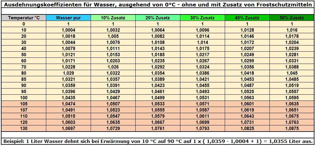

Hier mal eine Tabelle, die zeigt um wieviel sich Wasser bei X-Temperatur ausdehnt inkl. Frostschutzmittel.
Die Werte über 100° im Flüssigzustand. (Wie im Schnellkochtopf)
Gruß Brauny​

Steht doch alles da oben......
Bei 30°C und 50% Frostschutz sind`s enorme 20,4ml......
