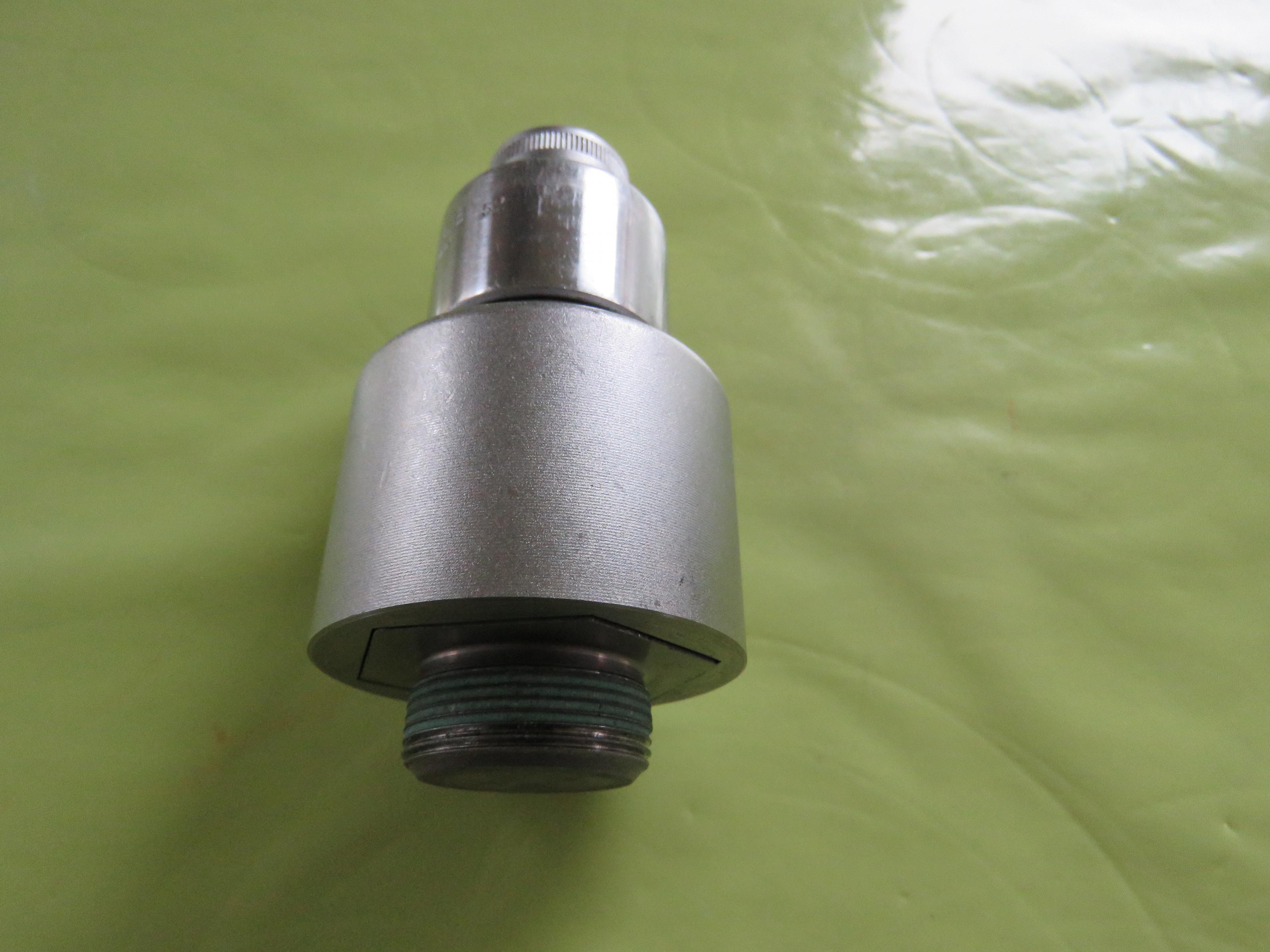

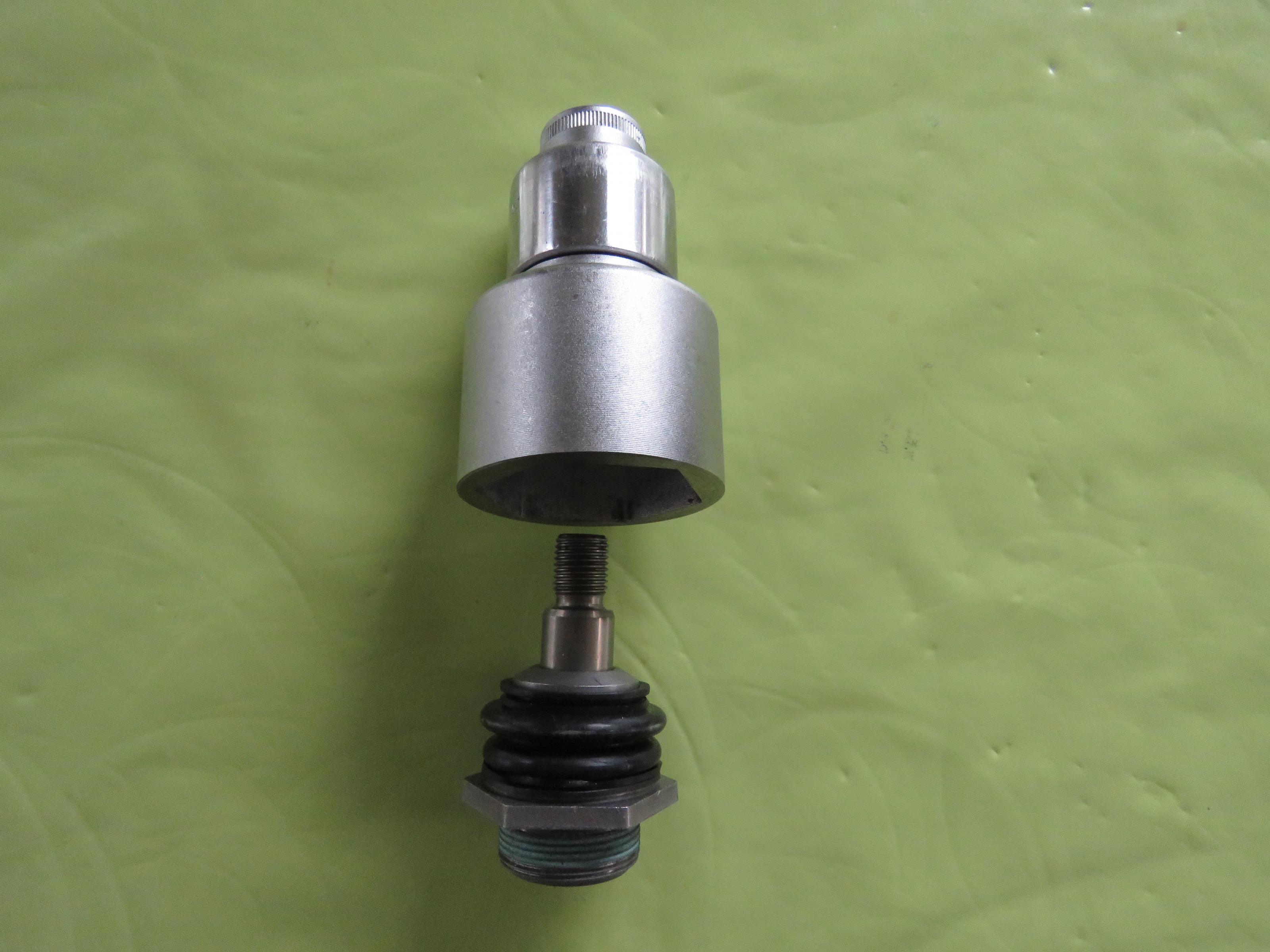

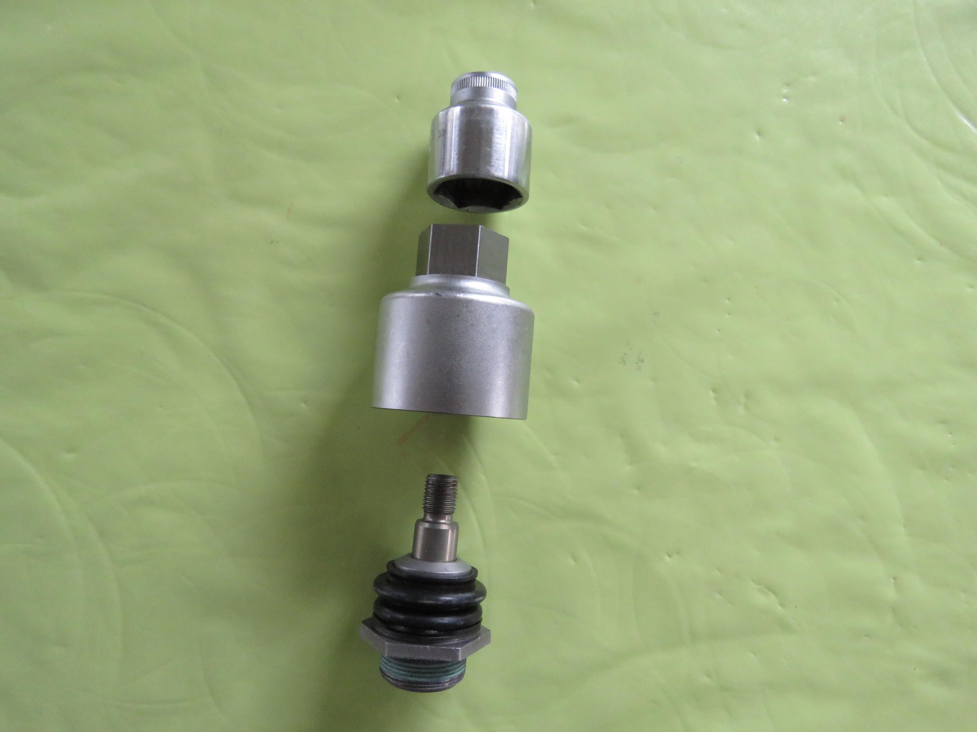

Mein Junior ist im 4. Lehrjahr als Polymechaniker......, und macht gerne etwas für den Alten ;),
sieht sauber aus und ist zudem plan.

[QUNDUOTE=RobbyAC;1746577]Die Nuss bekommst du aber schwerlich über das Kugelgelenk?[/QUOTE]
Doch, hab ich schon probiert, mache Morgen ein Foto .....:), allerdings ist es ein Kugelgelenk
für die 1200er TÜ........

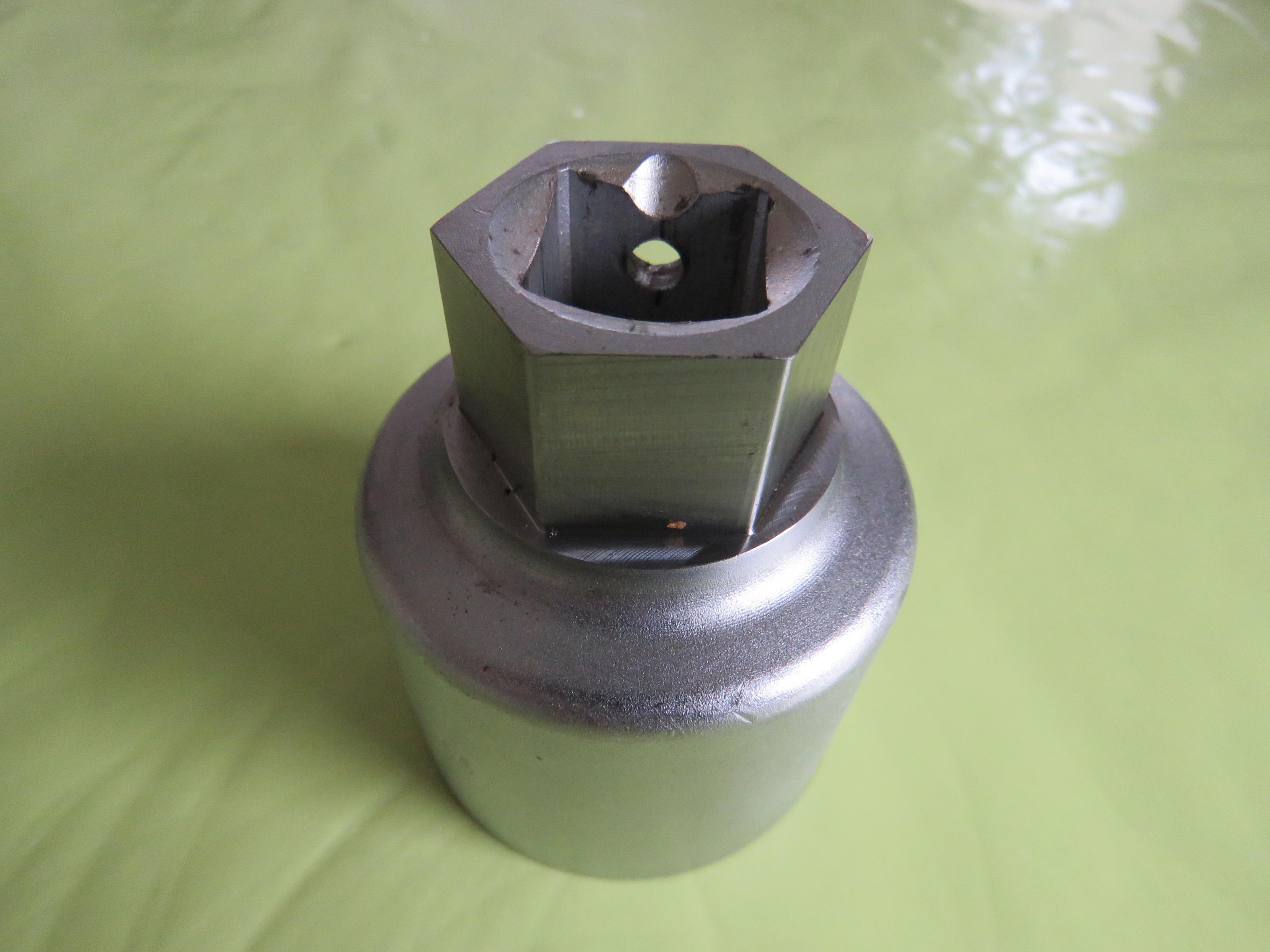

wenn es eine 3/4 Ist schon, eine 1/2 Zoll Nuss dürfte innen zu wenig Platz für das Gewinde haben.
Aber das kann man ja auch abflexen, mein Lieblingswerkzeug haha
Bergler
Bergler
31.12.2012
7.936
In den Bündner Bergen
GS 1200 TÜ

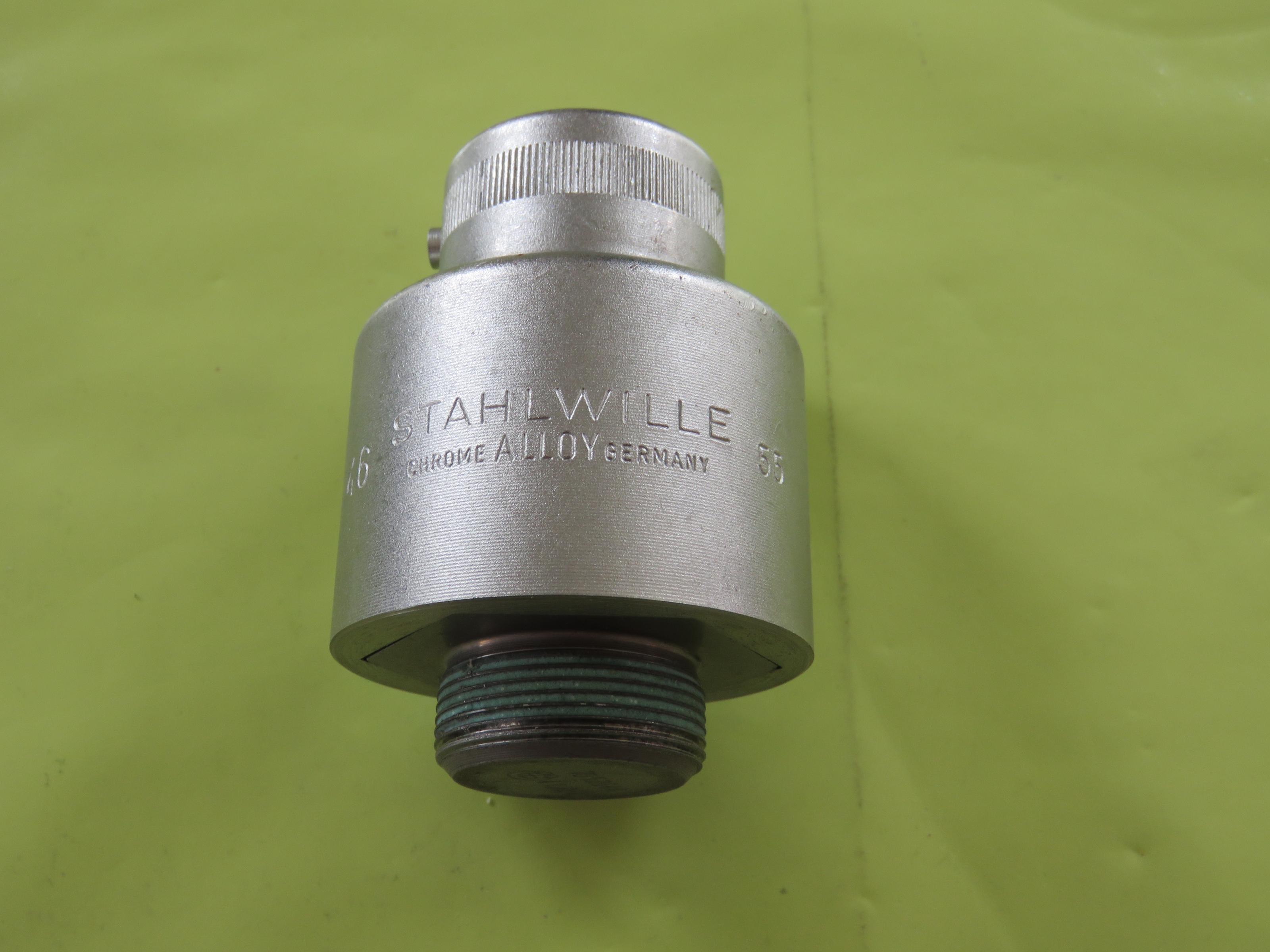

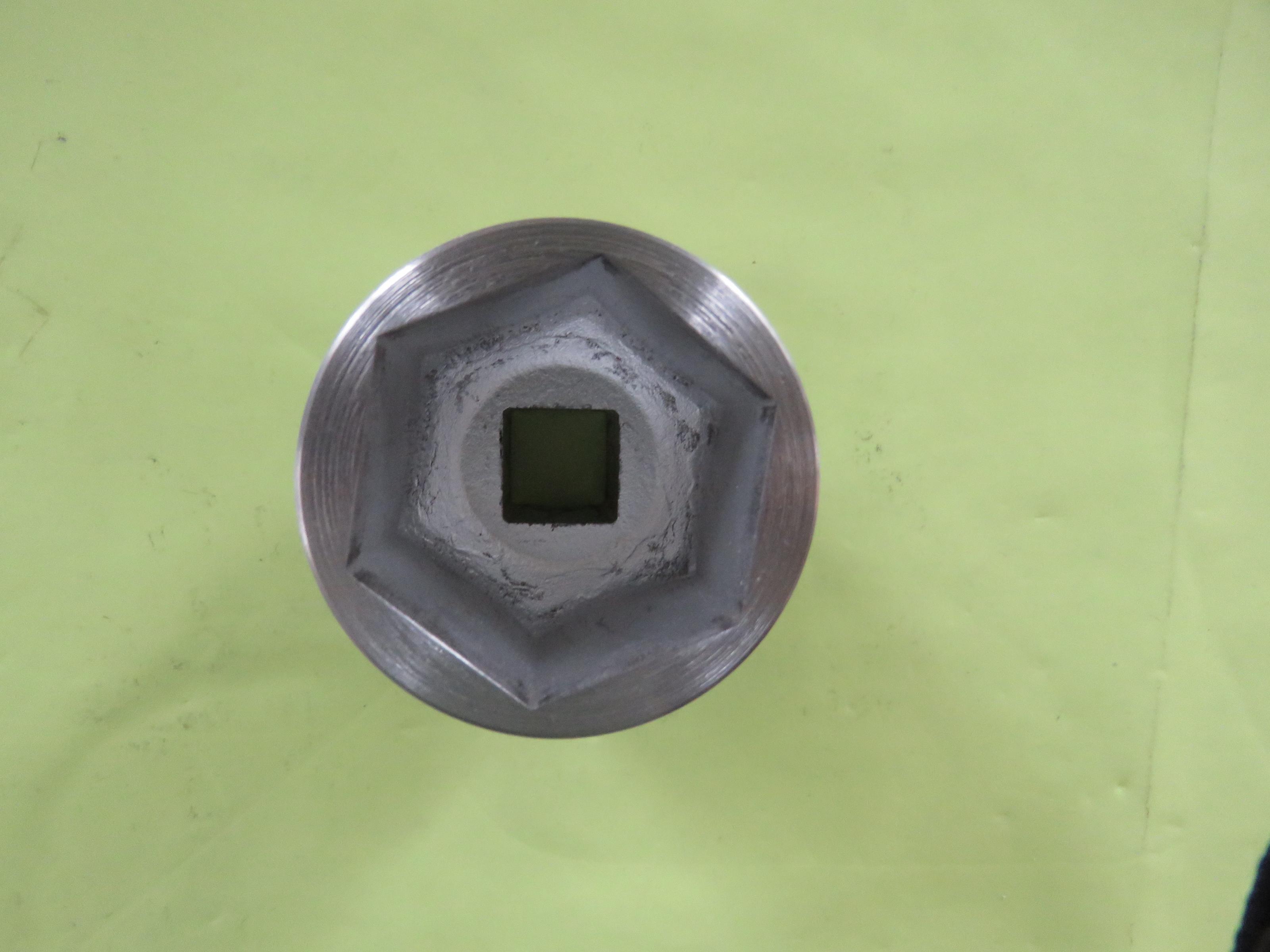

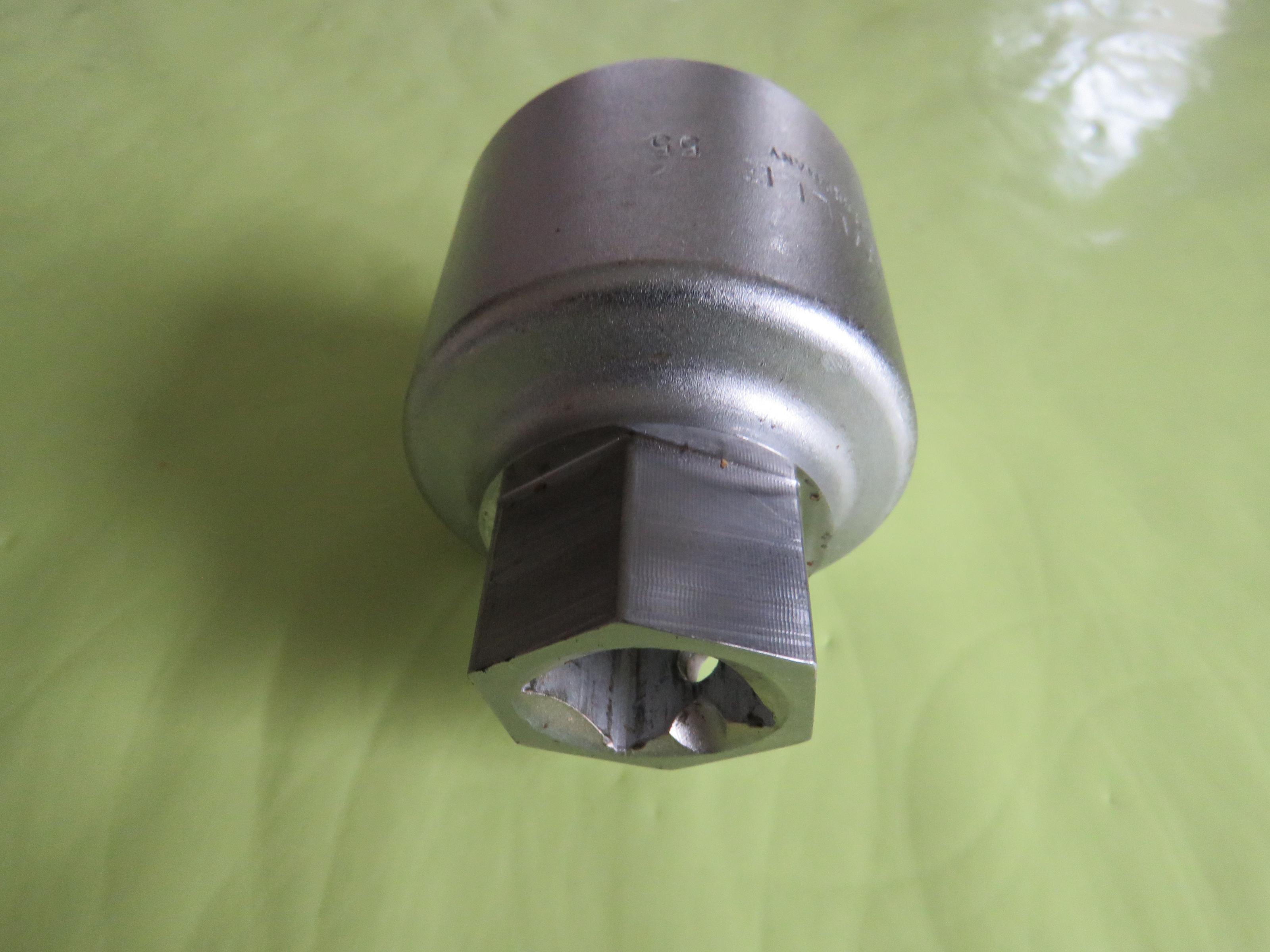

Ist eine 3/4" Nuss, das Kugelgelenk passt rein, die Reduktion auf den 1/2" Anschluss
greift aber knapp, zur Not geht es, gefällt mir aber nicht, mein Junior kommt nochmals zum Zug...... :).
So sieht es jetzt aus......
Die Optimierung demnächst in diesem......;).
ne alte 22er 1/2"-nuss oben drauf schweissen :smoke:

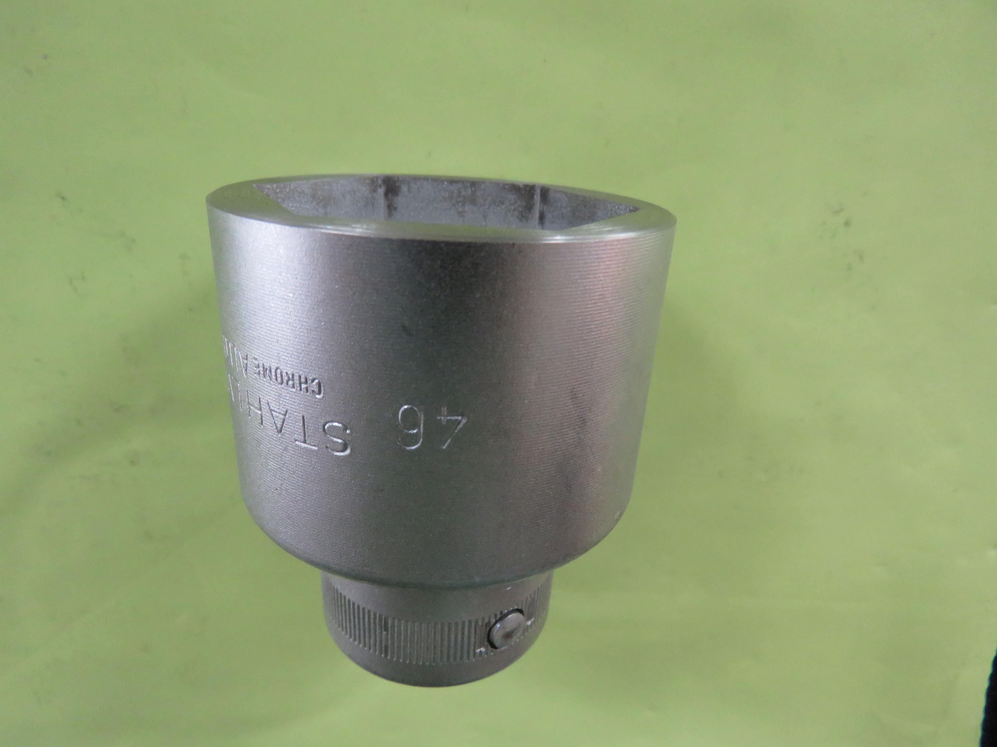

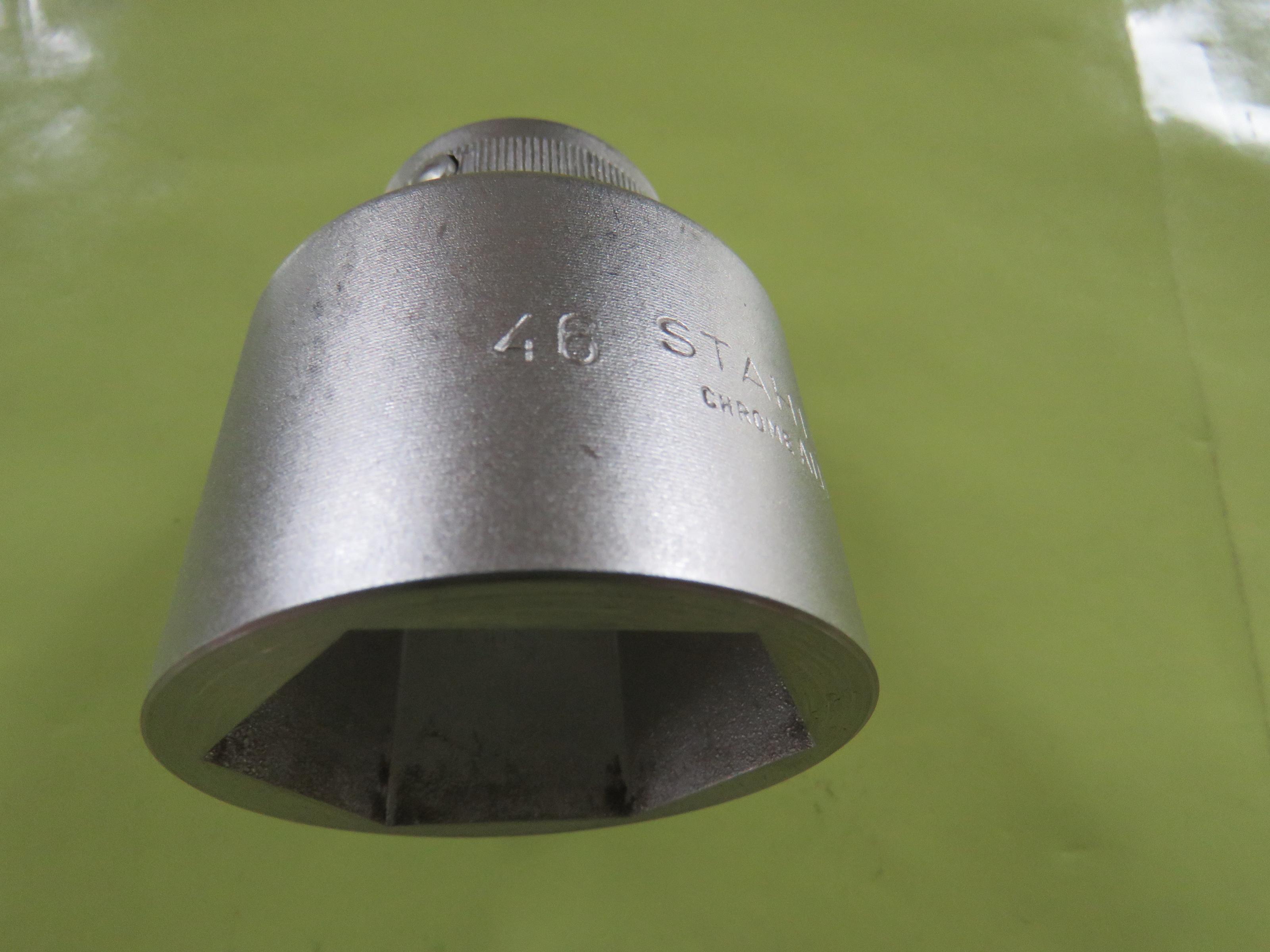

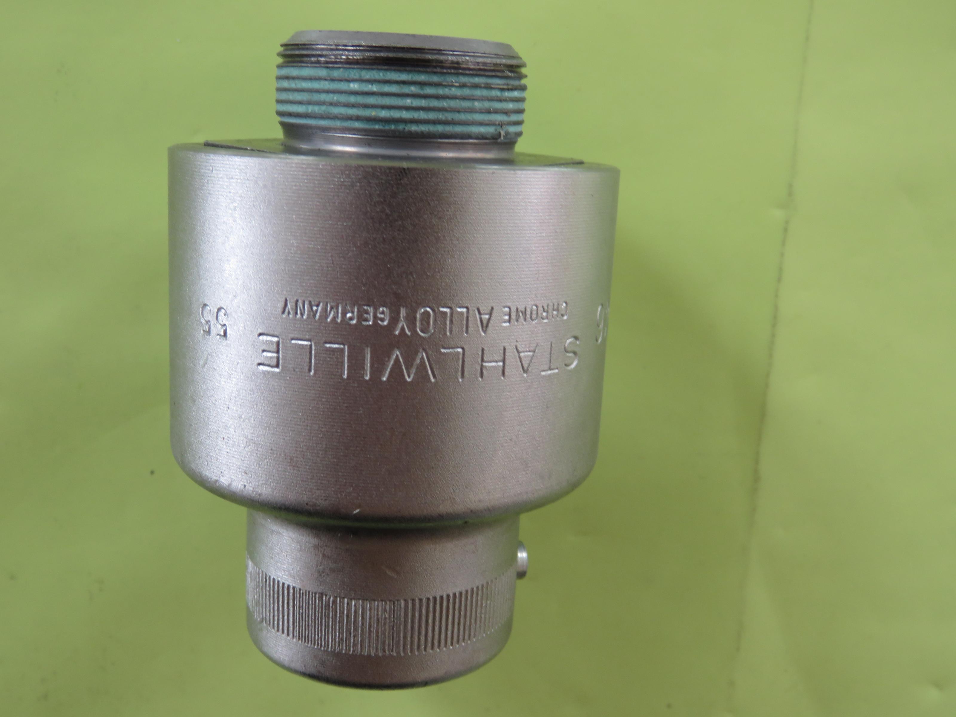

So sieht es es jetzt aus................., dank meinem Junior :).
Das Stahwille Stahl sei so richtig zäh, sagt mein Helfer......;), Qualität halt.
Die Gefahr des Abrutschens besteht
beim wechseln des Kugelgelenkes nicht mehr.
Die 46er Nuss kann aber trotzdem weiterhin "normal" verwendet werden.
