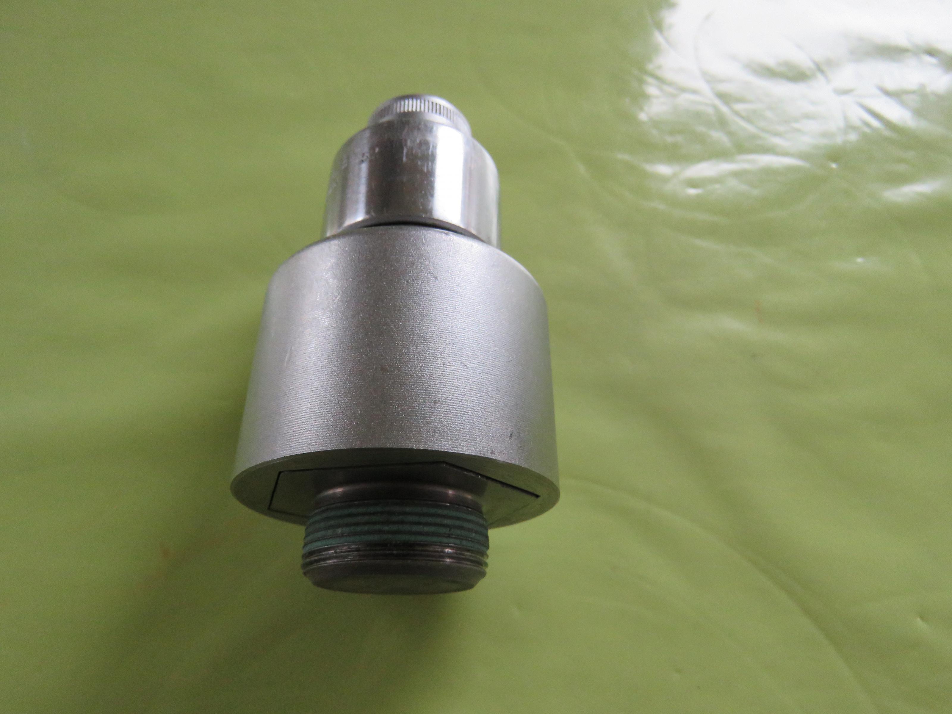

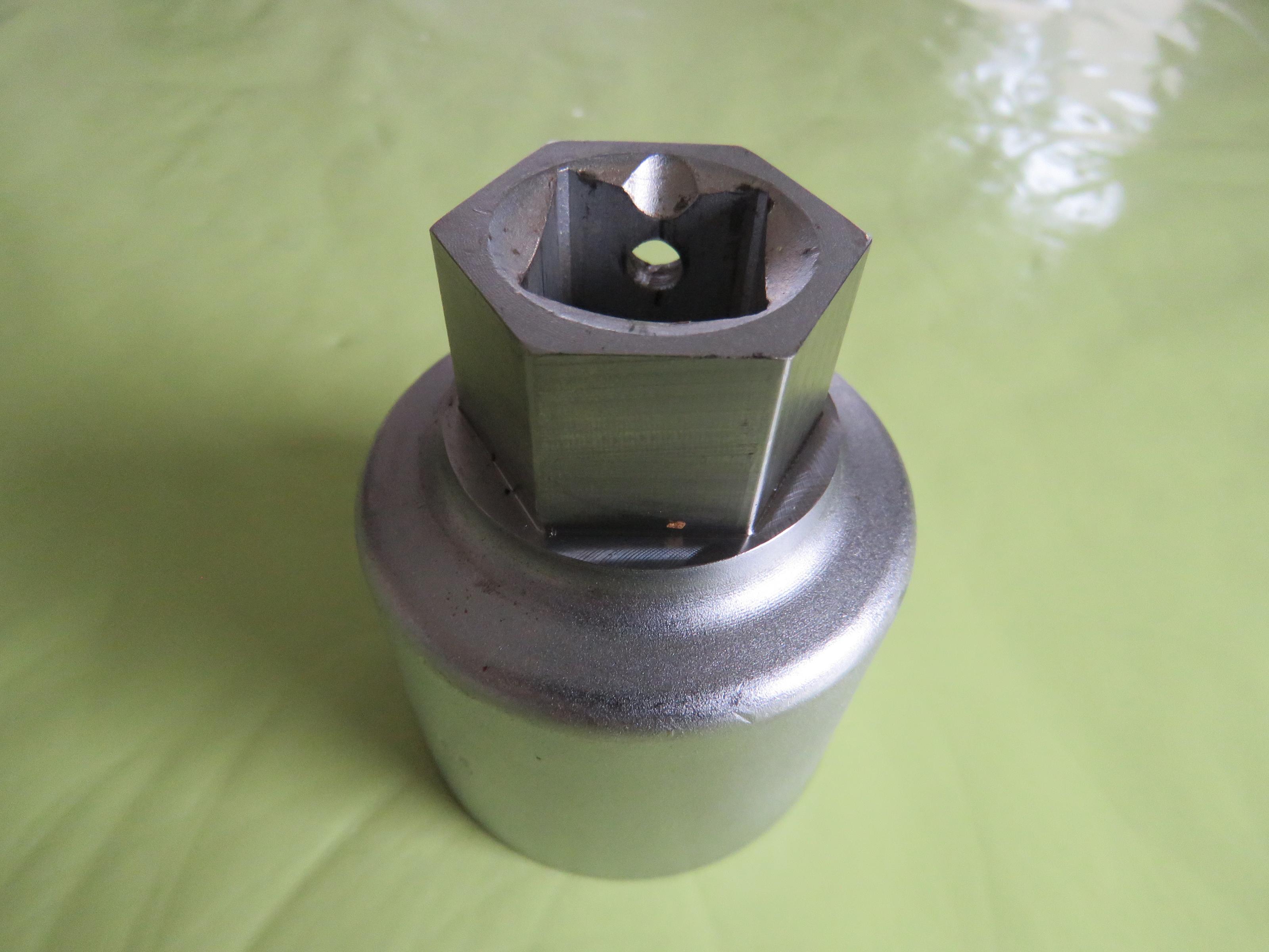

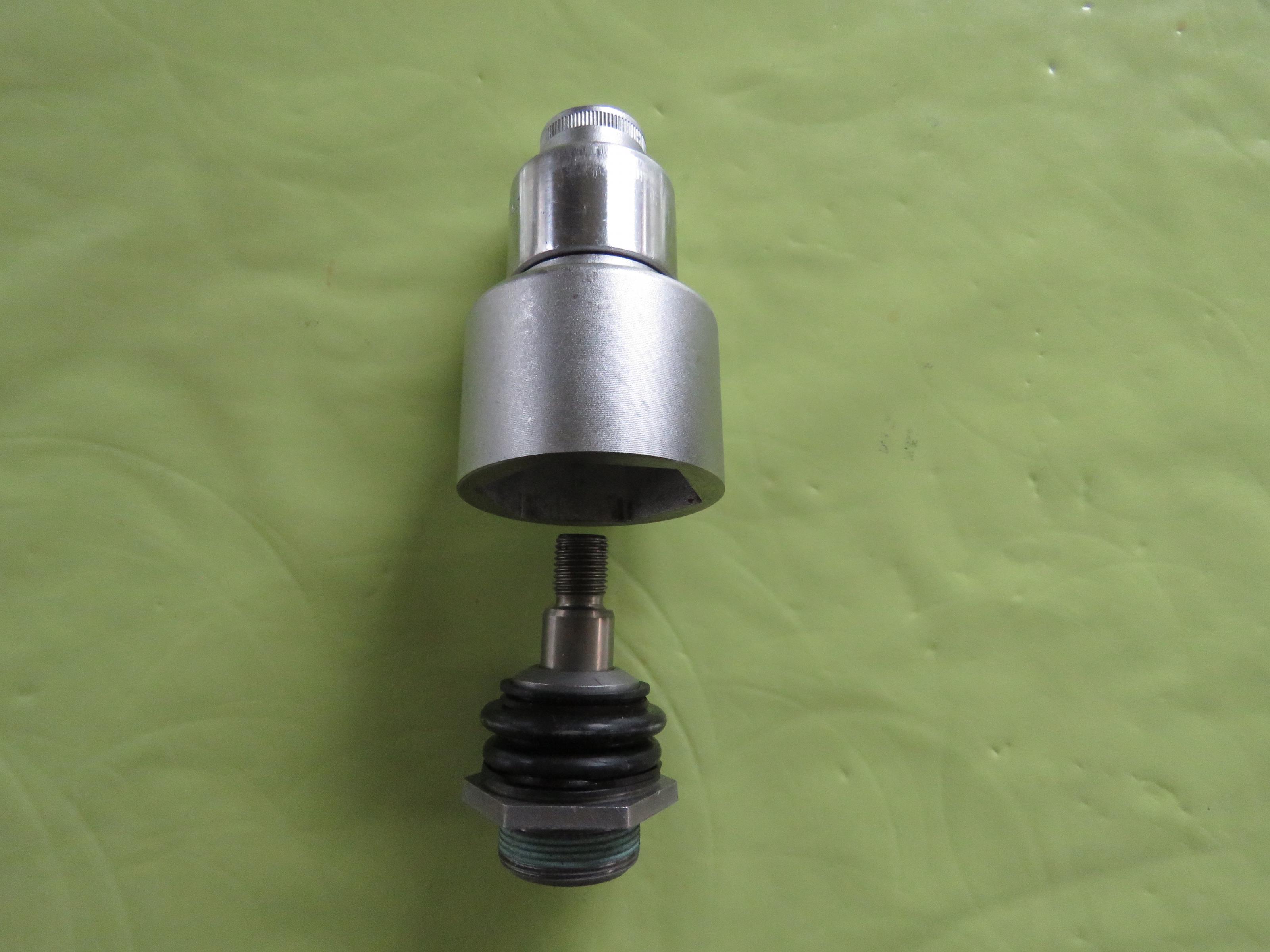

Du musst die Kiste vorne was anheben, nachdem der Stossdämpfer raus ist. Dann ist Platz genug für alles. Die 46mm Mutter bekommst du nach Erhitzen mit einem entsprechenden Schlüssel auf, der seitlich in einen Drehmo passt. Weil du das ja auch mit den richtigen Drehmo wieder anziehen musst, solltest du das perfekte Werkzeug ausleihen oder bei Ebay kaufen..

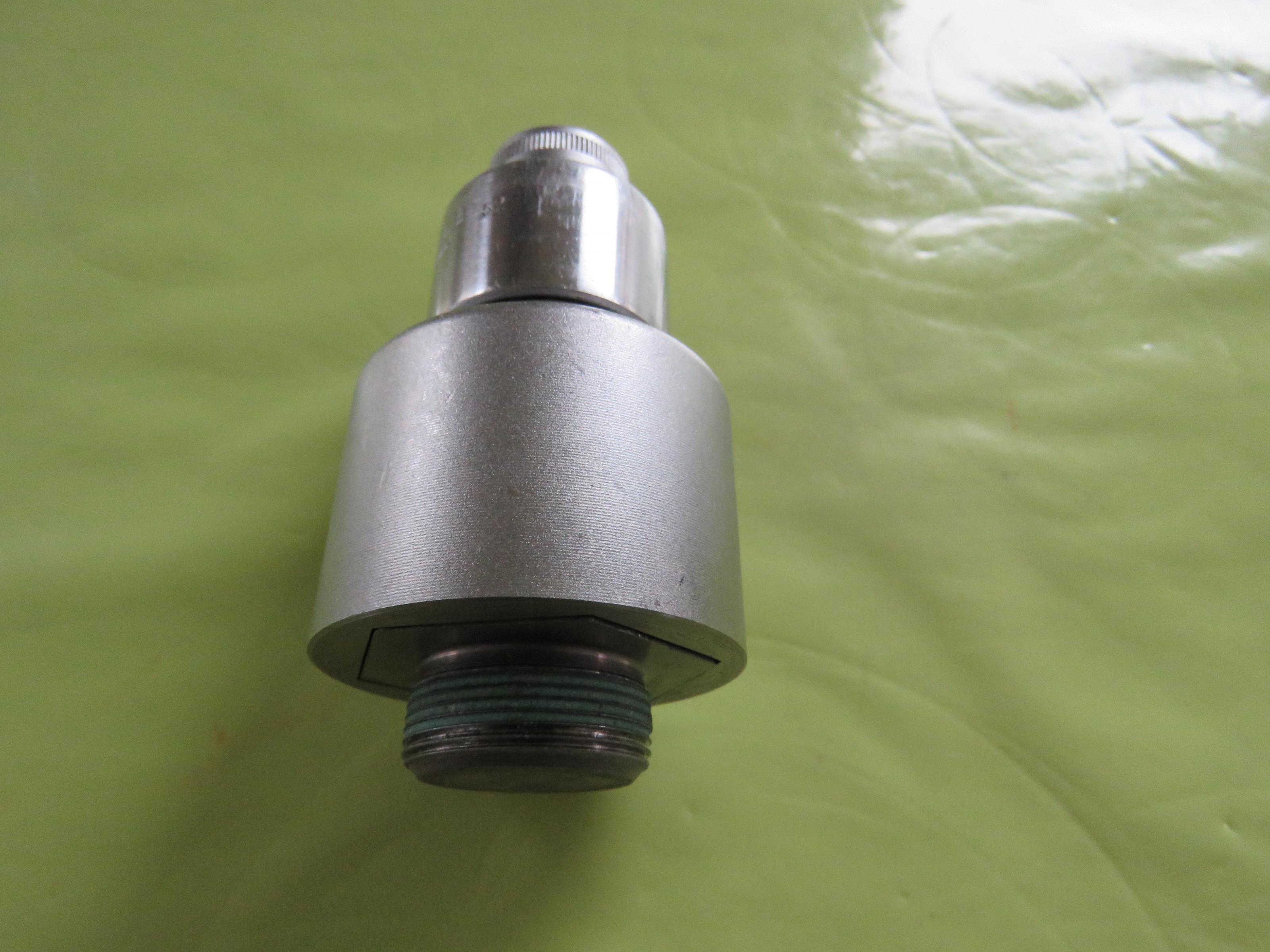

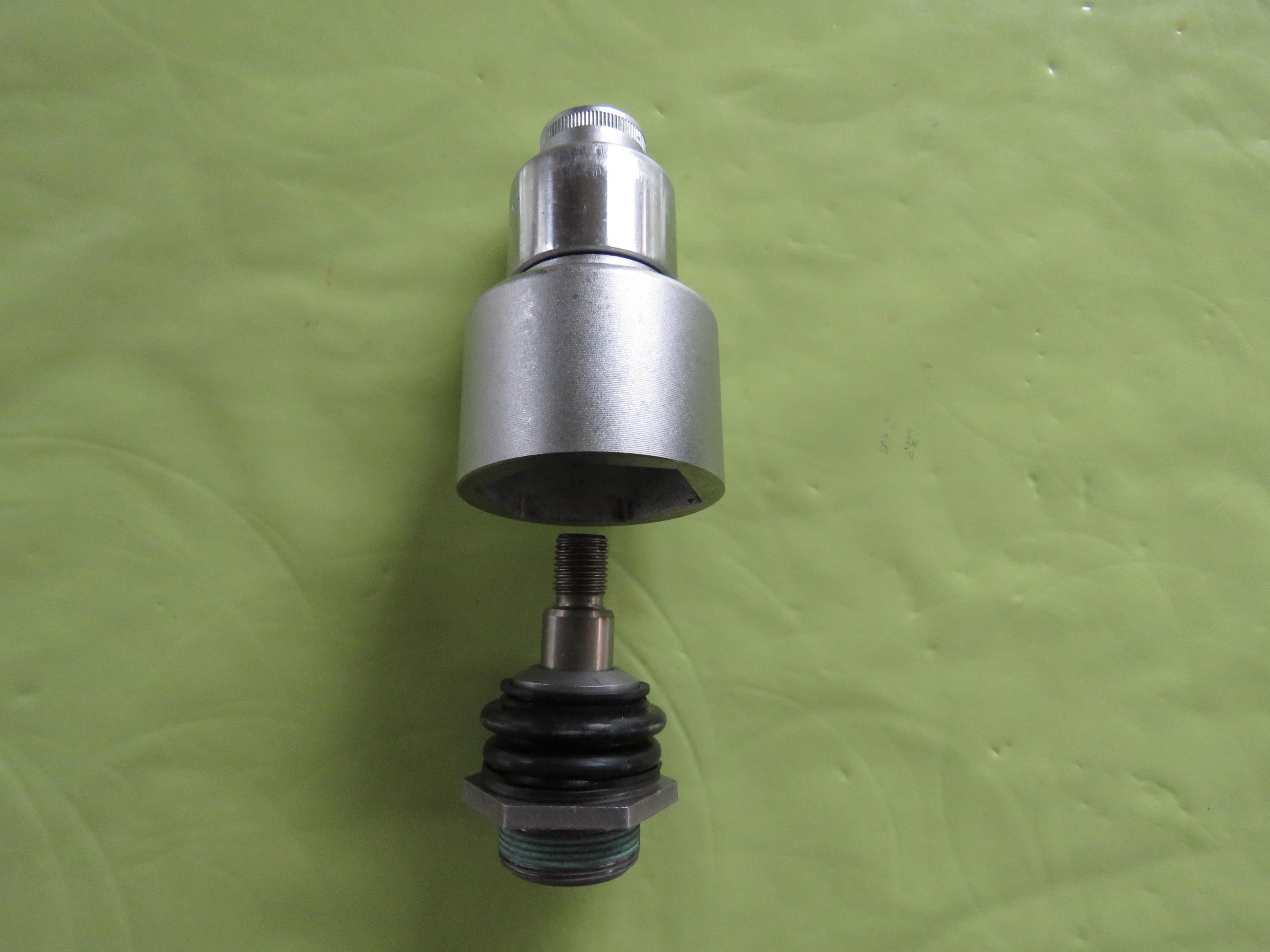

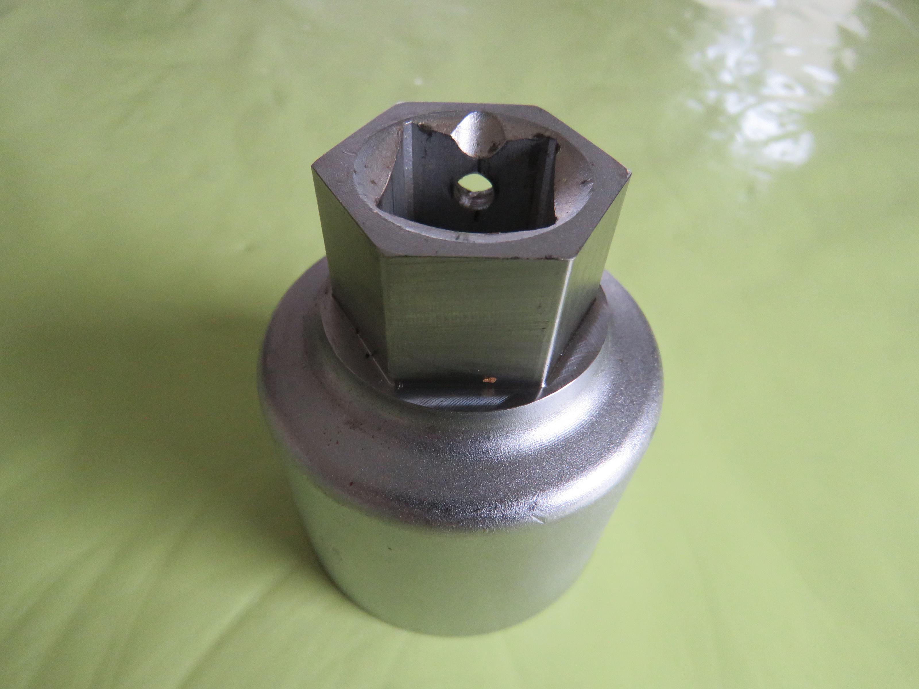

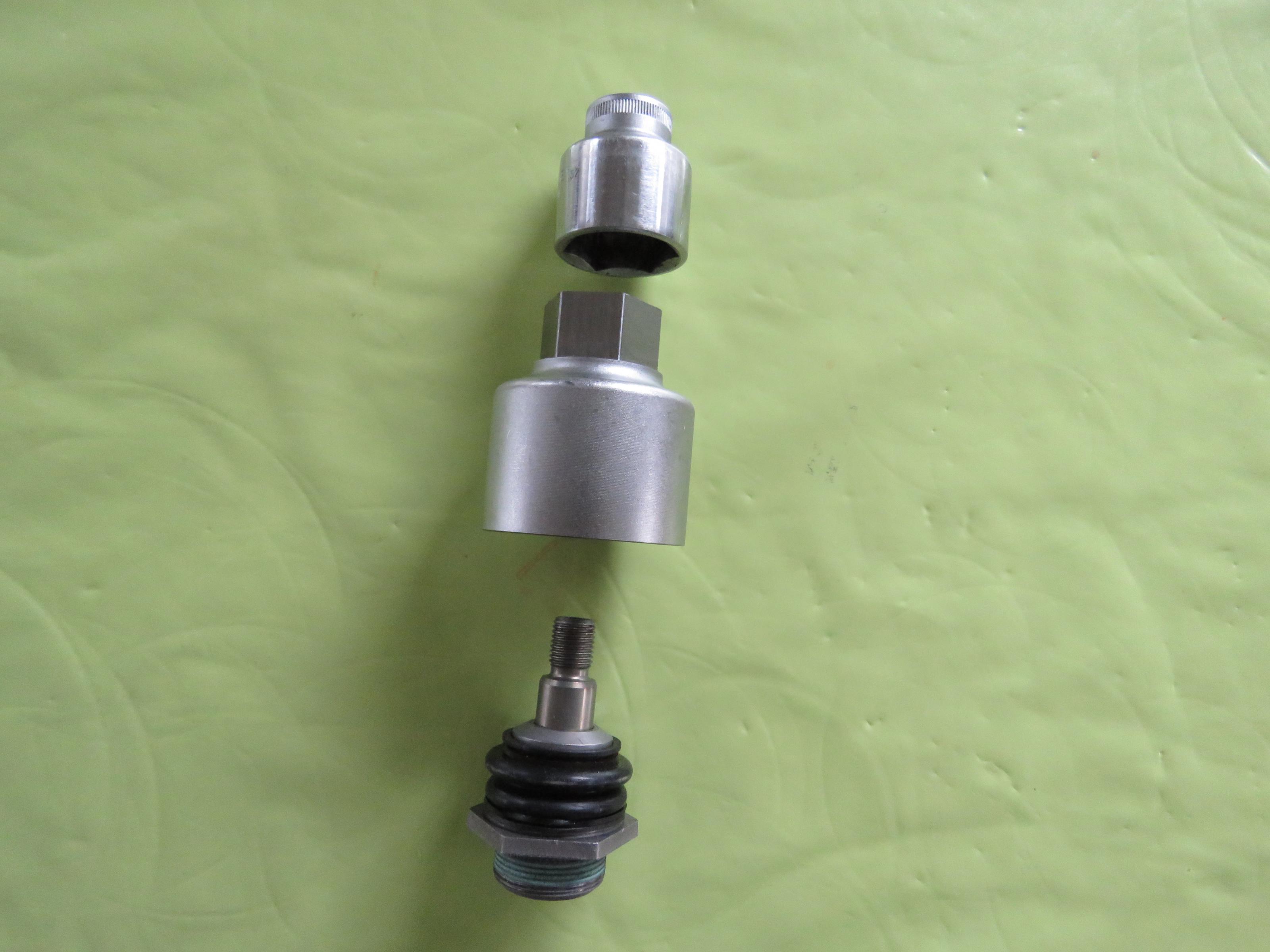

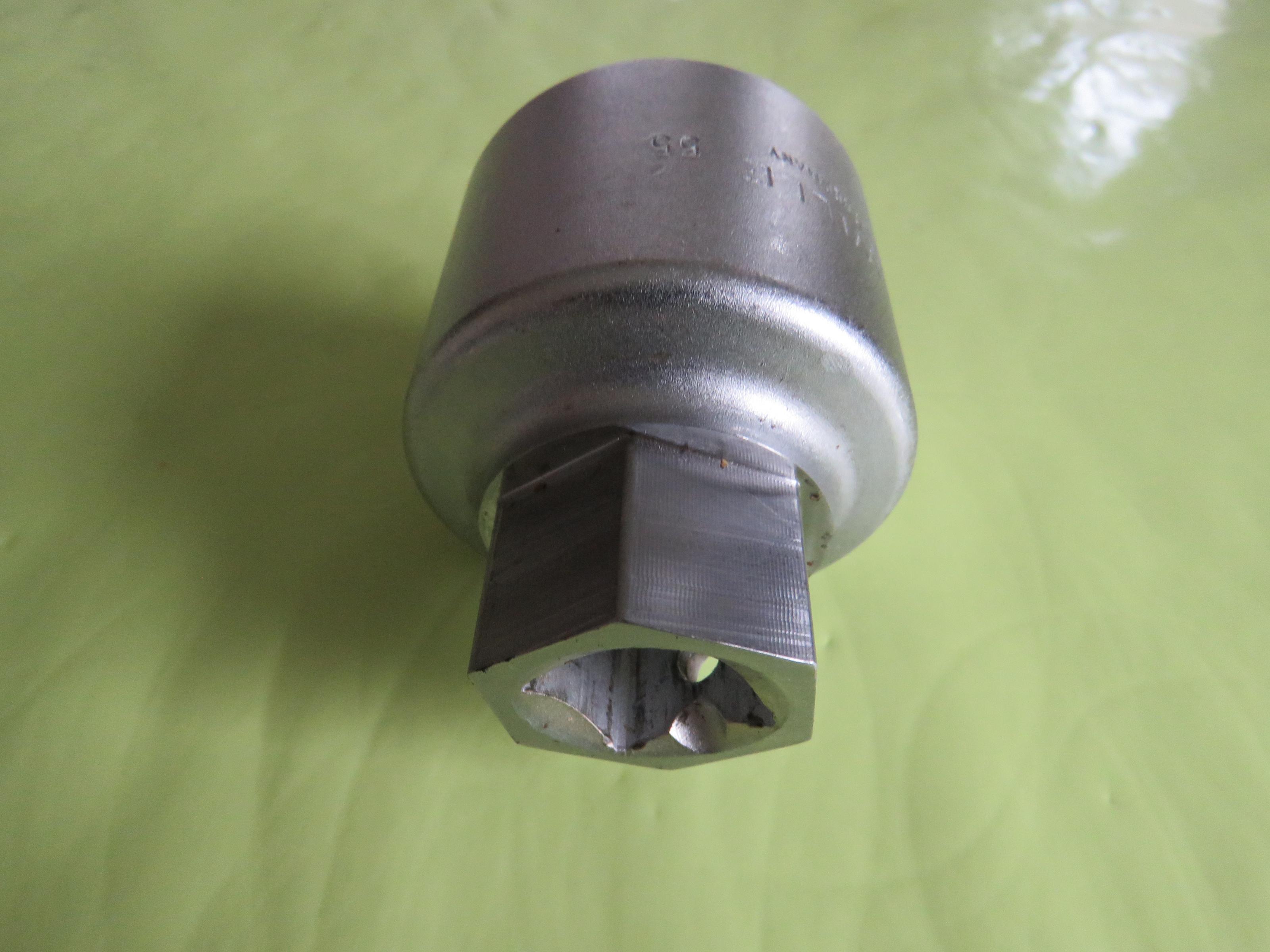

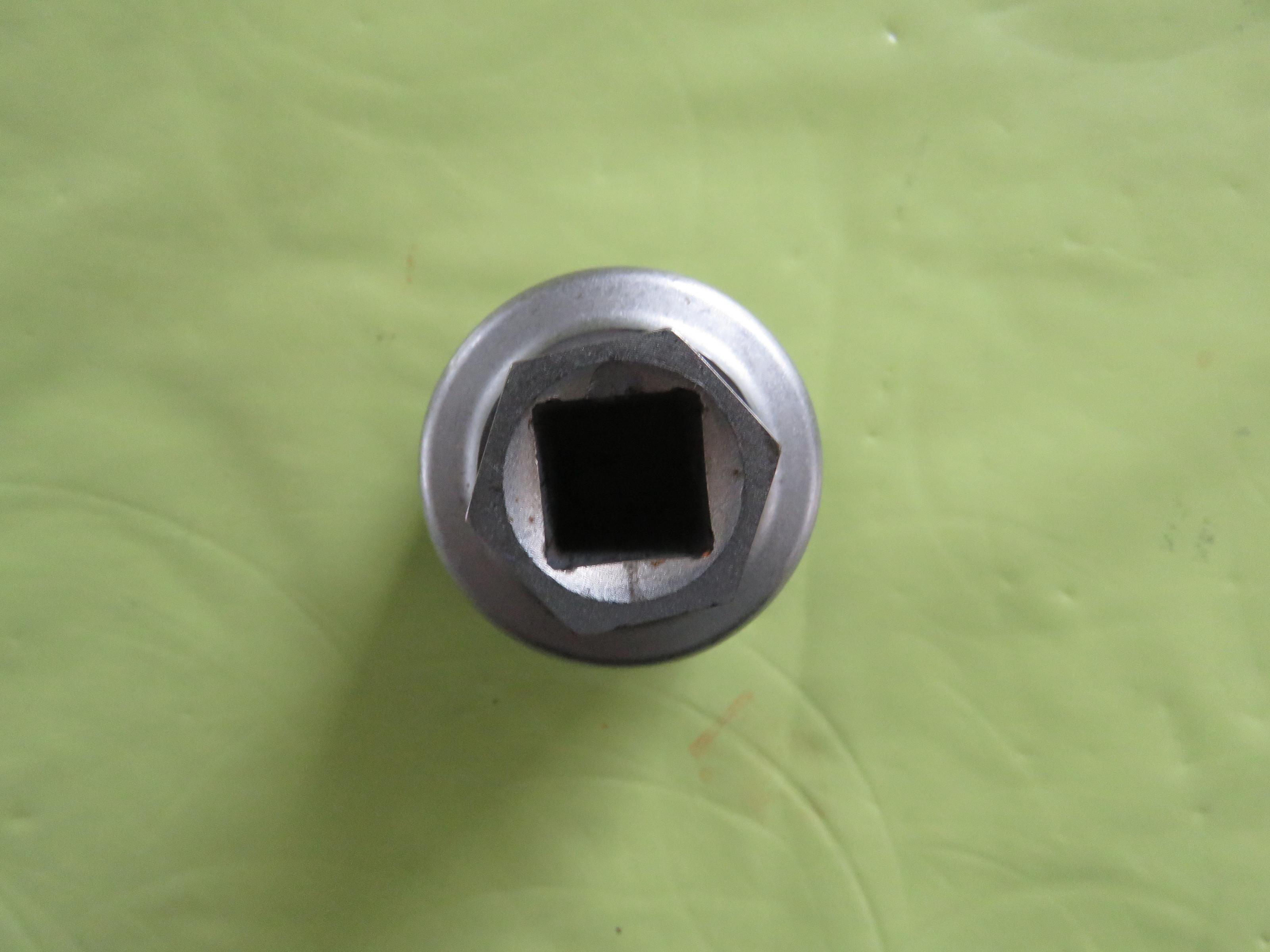

Achso, das meinst du. Bei mir ging es durch das nachhaltige Erhitzen sehr weich auf ( der Kleber benötigt am Gewinde etwa 120°C zum Bröseln, ab etwa 80/90°C wird es schon einfacher ) . Beim Anziehen nach Drehmo hat ein Kollege mit Hartholz zwischen den Gabelholmen gegengehalten.

WOW, Danke Jungs, das mit der angepassten Nuß sieht vielversprechend aus. Ich denke, sowas kann ich bewerkstelligen ;-)
moetzi2004
moetzi2004
07.09.2016
250
Ollern am Riederberg
R1200GS
Sodale,
Das Gelenk ist drinnen.
Hab daztu die Gabel ausgebaut, ordentlich angeheizt, und raus war des Ding.
