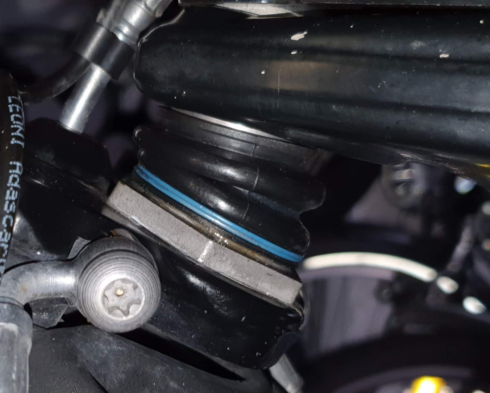

Hallo
ein kleiner Riss in der Manschette.
Bei Leebmann24 wird die gar nicht aufgeführt.
Das Kugelgelenk (Lieferzeit auf Anfrage) und wer weiß ob die Manschette erhalten ist.
Bei Ebay gibt es das, aber wer weiß ob es das Richtige ist, R1200GS gibt es ja als 2 Paar Schuhe.
Weiß jemand, ob die für R1150GS, R1200GS K25 und K50 identisch ist?

Hab noch eine rumfliegen, ist aber alt ohne Risse.
Hab das Gelenk getauscht aber die Manschette aufgehoben.
Schau mal bei Till´s

Andere ja, aber die 12er GS wohl nicht. Ob die Manschette dann ggf. gleich ist, kann ich dir nicht sagen.

Als einzel-Ersatzteil gibt es die offiziell nicht!
Hab mir auch bei ibä bestellt gabs im Dopelpack eine schwarz, die andere gelb
passt für 1200 gs Tü

danke, das ist ja Grundsolide 😁, die werde ich mir bestellen.
Die von Till ist nur für R850 1100 1150 und R1200C sowie manche K Modelle.
Ich glaube fast, die ist für alle gleich. Aber genaues weiß man nicht.

danke, die habe ich auch gesehen, da hat man direkt noch eine Gelbe zum Entsorgen 😁

Du kannst aber auch bei leebman.24
Anhand der artikelnummer
nachschauen ob die kugelgelenke der einzelnen Baureihen identisch sind?
Ich denke sind identisch!
Habe nochmal nachgeschaut
Der Verkäufer war "polyboots"
Der Artikel:
2x BMW Telelever Vorderradaufhängung Kugelgelenk Staubmanschette 27x34x21 mm!

Ich habe meine auch aus der Bucht. Passte 1a.

Hab die Manschette aus der Bucht auch erst am Wochenende an einer 1150 gewechselt. Nur bis ich den Schlüsselring ähnlichen Sicherungsdraht am unteren Ende der Manschette wieder richtig dran hatte bin ich fast verzweifelt. Nimm dazu am besten ein Bier mit in die Garage.

Ich habe den Sicherungsring einfach durch einen dünnen Straps ersetzt. Wollte die Manschette nicht gleich wieder beschädigen.

Wenn man sich mit dünnem Draht (Schaltdraht o.ä.) zwei Schlingen fertigt, bekommt man den "Schlüsselring" ganz gut drüber gezogen und es wird nichts beschädigt. Bleibt aber trotzdem eine kleine Fummelei.
Auf der anderen Seite ist es schon ein Trauerspiel von BMW, dass es die Manschette ausschließlich in Verbindung mit dem Kugelgelenk als Ersatzteil gibt. Von Nachhaltigkeit will ich hier gar nicht erst reden...

Habe meinen auch aus der Bucht, ist nicht so labrig wie das Original und mit etwas Fett nachträglich ins kugelgelenk ging alles wieder sauber zusammen. Den Draht habe ich mit einem Kabelbinder wieder auf die Manschette gezogen.

Eines reicht nicht. mit kabelbinder geht auch
