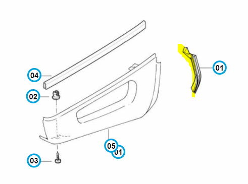

Das hat nicht mit unterschiedlichen oder sich verändernden Grössen zu tun.
Der Stahltank hat Falze an denen seine Teile verschweisst sind. Der Kunststofftank hat die logischer Weise nicht. Also gab es verschiedene "Übergangsgummiformteile" (schönes Wort :-) ).
Die Betonung liegt auf "gab". Nachdem BMW in grauer Vorzeit die Kunststofftanks kostenlos (nicht ganz ohne sanften Druck des KBA) gegen Stahltanks tauschte, wurden die passenden Gummis nur abverkauft, werden aber nicht mehr hergestellt.
