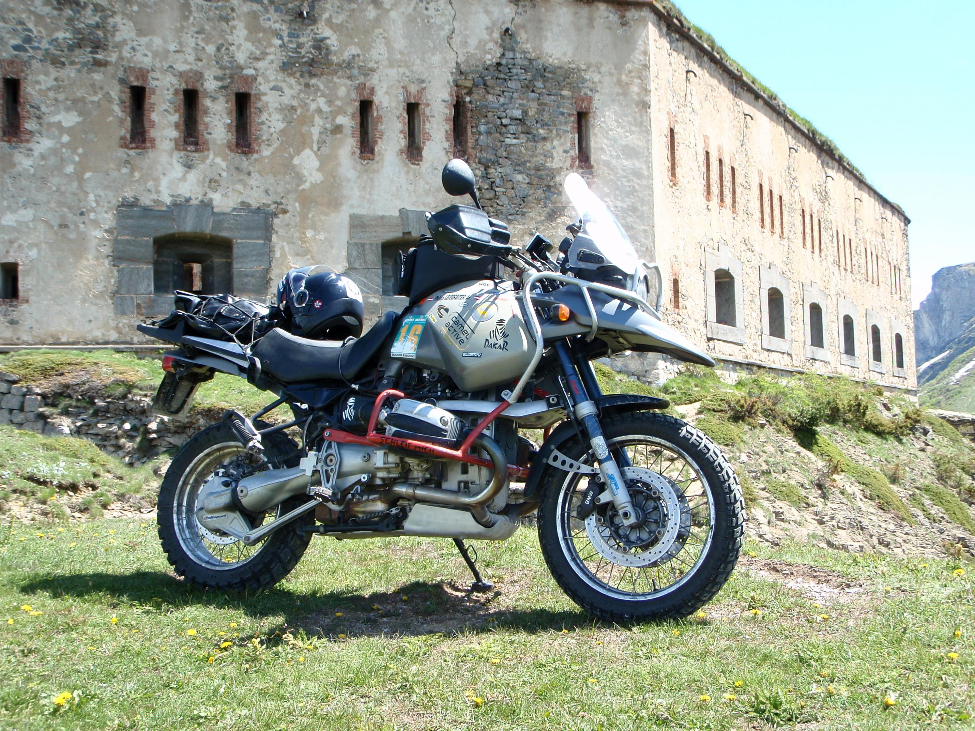

:bounce: Ich hab auch einen Kunststofftank, besser GFK, aber mit 41 Liter...... :bounce:
Aber, wozu(warum) soll man mit ca. 250 kg ins Gelände? :banghead::eekek:
