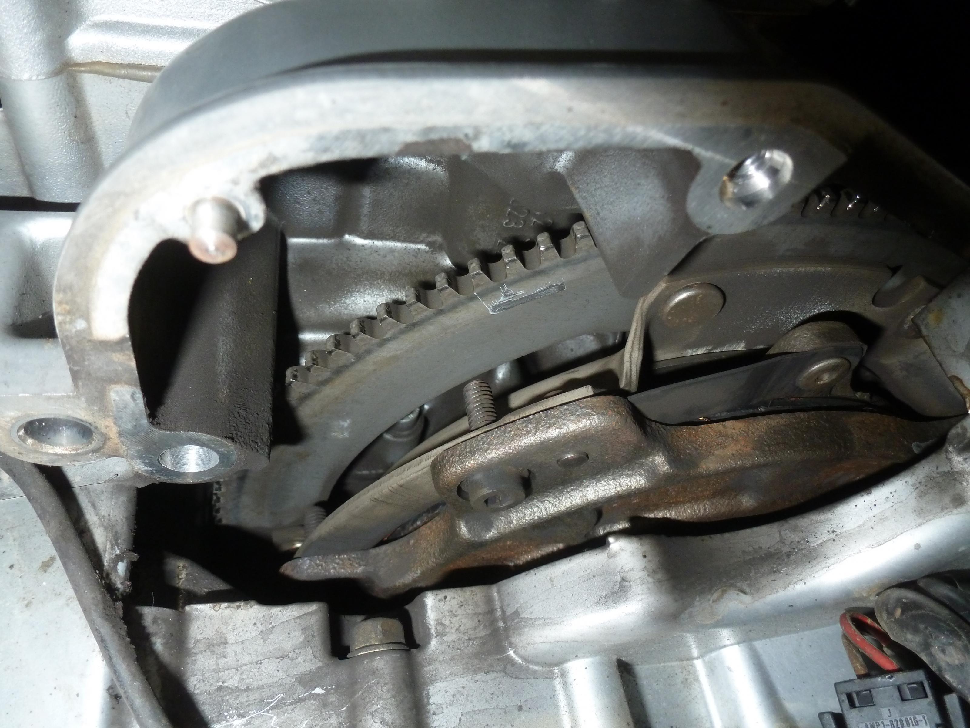

Hallo Gemeinde,
vielen Dank erstmal für eure Antworten !
War gerade an meiner Dicken.
Kupplungsflüssigkeit ist ok.
Anlasser abgeschraub ... ist alles trocken.
Gibt es noch eine andere Ursache oder bleibt da echt nur der
Ruckdämpfer an Kardanwelle!?
Anbei ein Bild von meiner Kupplung.
Micha

Na, trocken sieht sie jedenfalls aus. Wie sieht es mit der Stärke aus? Mind. noch 4,8 mm?
Und schau mal hier auf Gerds Seite, könnte Dir evtl. weiter helfen:
4V1 Kupplung Belag prüfen bei R1xx0
Wenn Dir der Vortrieb bald schon unter 3.500 Touren versagt, tippe ich ganz stark auf den Ruckdämpfer der Kardanwelle.
Mach mal am HAG das Faltenbalk auf und schau mal rein: Siehst Du da Öl, wenn auch nur wenig? Das wäre ein Indiz für Getriebeöl
im Kardantunnel und einen angefressenem Ruckdämpfer.

Wenn der Schwingungsdämpfer (kein Ruckdämpfer sondern ein Ausgleichselement für die Schwingungen aufgrund unterschiedlicher Knickwinkel) der Kardanwelle hops ist kann man gar nicht mehr anfahren. In diesem Moment kommt die grösste Lastdifferenz drauf, also wird er hier zuerst nachgeben. Schreiben auch alle tatsächlich Betroffenen so.
Letztlich wird Dir nichts Anderes übrigbleiben als mal das Getriebe auszubauen. U.U. verabschiedet sich die Innenverzahnung der Kupplungsscheibe. Sehe ich in letzter Zeit häufiger. Offenbar ist nach gut 10 Jahren die Leistungsfähigkeit des Schmierfetts auf der Verzahnung erschöpft.

Sodele, war bei meinem Schrauber.
So wie's aussieht ist die Dichtung zwischen Getriebe und Kupplung am Ar....
zumindest seucht sie schon nach außen!
jetzt muß erst mal das Getriebe ab....
Ich meld mich nochmal nach der Reparatur.
Gruß Micha

Hallo Zusammen,
meine Dicke ist wieder im Stall!
Der Kupplungsnehmerzylinder war hinüber.
Die Kuppung war dadurch leider auch in Mitleidenschaft gezogen worden und musste
auch ausgetauscht werden!
