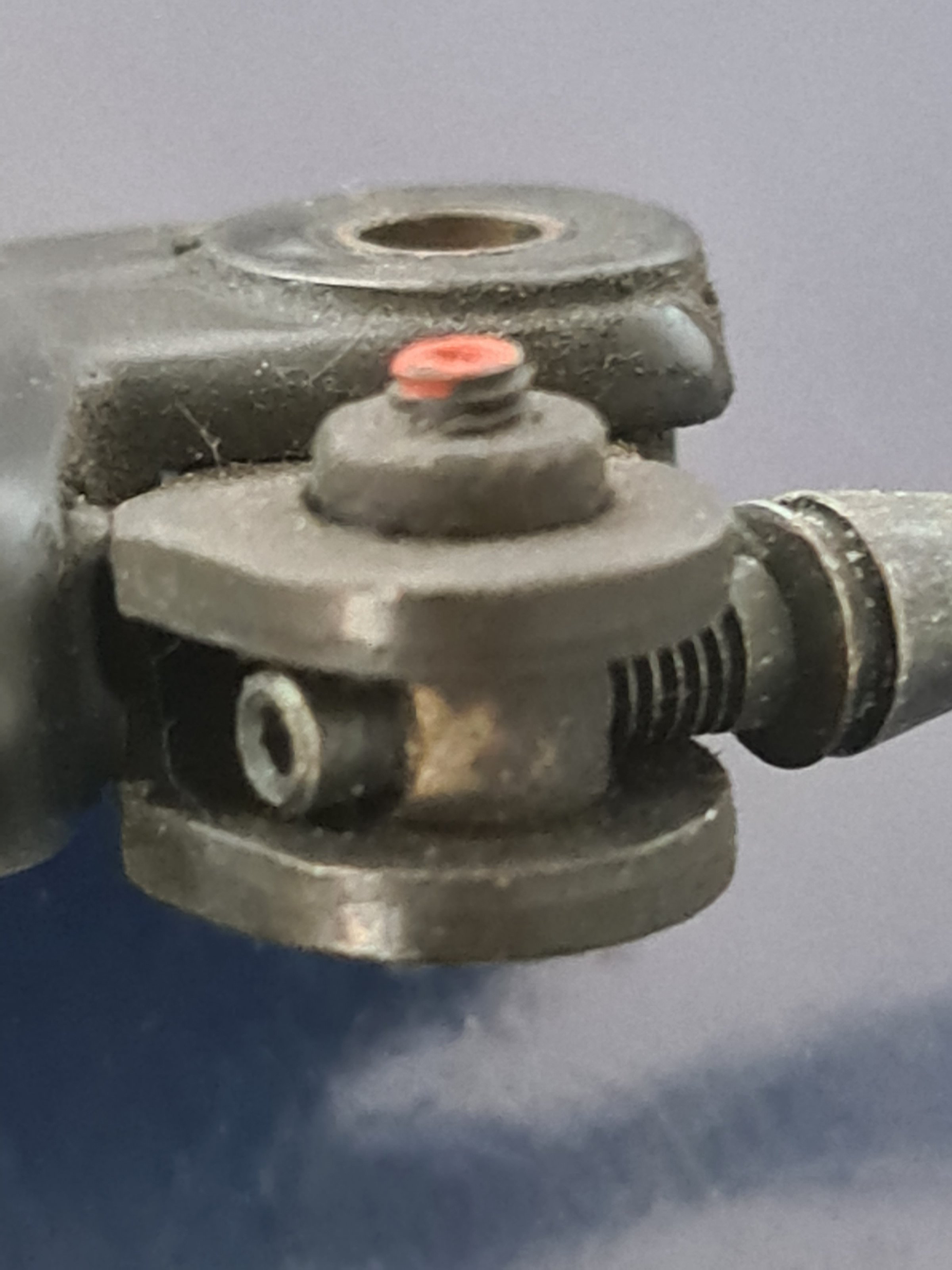

Orginal Hebel in der Madenschraube falsch eingestellt
Kurz ganz abbauen, dann Funktion kontrollieren.

Kannst du das näher erläutern?
Zuerst, ich habe am ende des ersten Satzes das Fragezeichen vergessen zu setzen.
So wie hier am Beispielfoto sind die Hebel ja zum einstellen.
Wenn man diesen nun kurz abbaut, sollte die Funktion: Komplett getrennt, erreicht werden als Kontrolle, so dass dann die Handarmatur ausschlossen werden kann.
Rad läßt sich nur extrem schwer drehen bei gezogener Kupplung.
Wobei das ganz normal ist.
Eigentlich passiert es nämlich anders herum, trennt die Kupplung nicht richtig, weil zum Beispiel Zubehör Handhebel (passen fast alle nicht) verbaut wurden und diese nun vom Anbauer so eingestellt wurden das man damit auch mit eingelegtem Gang (2. Microschalter) starten kann, kommt es meist im warmen Zustand dazu, dass die Kupplung leicht trennt, also beim fahren durch rutscht.
