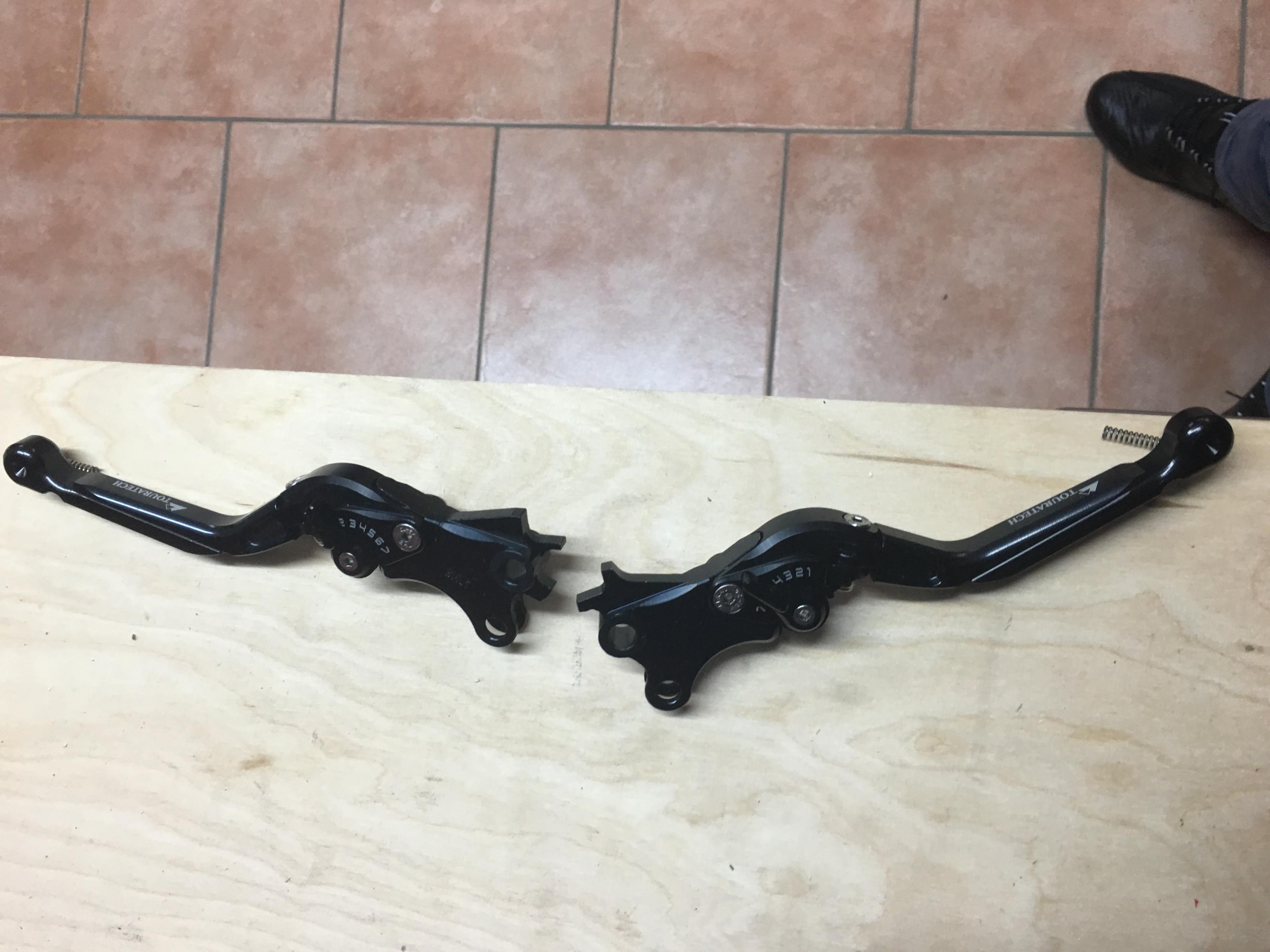

So, hab nun heute knapp 110km in jeder erdenklicher Situation abgespult, Stadt, Landstraßen, Autobahn, und alles recht sportlich..
Ja was soll ich sagen, alles war ok, soll es wirklich an den Hebel gelegen haben.
Jeder der schonmal Hebel aus und eingebaut hat, weiß sicher was ich meine, denn die kleinen Stäbe mit dem Kugelkopf der unten ein kleines Gewinde hat wird von den Originalen übernommen.
Somit sind im Grunde wirklich nur die Hebel und die Halterung von TT.
Komisch Komisch und ich mein, ich bin sicher nicht der erste der diese verbaut hat und von Problemen habe ich noch nie was gelesen, auch das Zeig von TT ist ja nun kein Billigmüll.....
naja ja da geht es nun erstmal mit den Originalen weiter, die sind ja auch OK.image.jpg
naja ja da geht es nun erstmal mit den Originalen weiter, die sind ja auch OK.Anhang anzeigen 192207

Die TT Hebel sind in der Länge verstellbar, sie sind Klappbar, was bei Sturz bzw einem Umfaller die Unannehmlichkeiten eines Verbogenen Hebel erspart.
Die Sollbruchstellen haben beide, TT und Original.
Naja und sie sind vom Design her auch ansprechender und etwas selbst sein Motorbike zu Idividualisieren ist ja auch OK.
Sitzbank habe ich von Bagster.... Die sind einfach Bequemer und mit "GS 1200" eingestickt, Schick!
