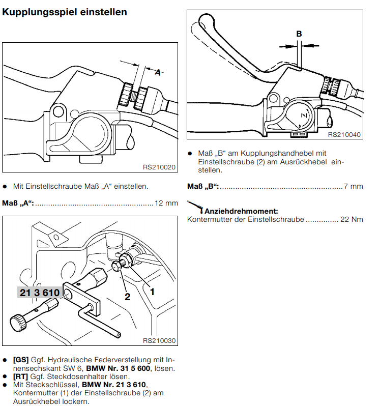

Ja, das ginge auch, bzw. überhaupt erst mal prüfen, ob alles so funktioniert, wie es soll:
1. Kupplungsspiel am Handhebel 7 mm, wenn an der Einstellschraube an der Handarmatur 12 mm Gewinde zu sehen sind. Falls das Spiel nicht passt, am Hebel hinten am Getrieb einstellen. (Das Einstellen geht auch mit einem 11er Rngschlüssel für die Kontermutter und einem 10er für die Einstellschraube. Die öässt sich beim meiner R sogar immer mit der Hand einstellen.)

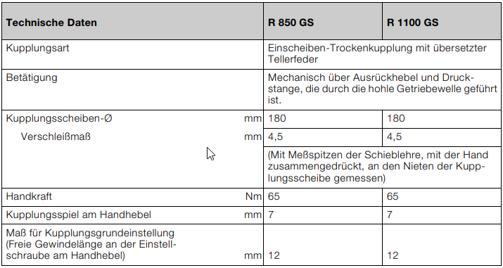

2. Wie hoch ist die Handkraft am Handhebel? Im Werkstattbuch stehen für die Kupplung als Handkraft 65 Nm, wobei die Angabe Nm für eine Kraft falsch ist, das müssten N sein, also ungefähr 6,5 kp (kg). Wenn ich etwa in der Mitte des Kupplungshebels mit einer Kofferwaage ziehe, komme ich auf einen statischen Wert von 6-7 kg. Bei schnellem Ziehen erscheinen auch mal kurz 8-9 kg in der Anzeige. Wenn der Wert deutlich höher ist, stimmt wahrscheinlich etwas mit dem Lager am Getriebe (siehe mein Beitrag oben) oder mit dem Seilzug (das ist mir aber noch nicht unter gekommen) nicht.
Wenn da alles passt, kann man wie oben vorgeschlagen den Leerweg des Kupplungshebels auch mal auf 10 mm einstellen, die Kraft erst aufgebarcht werden muss, wenn der Hebel schon näher am Lenker ist.

Nö, die Angabe in Nm stimmt schon.
Der Hebel bewegt sich um einen Drehpunkt. Wenn man (mit grossen Händen) ganz aussen greift ist die Kraft ganz anders als wenn man in der Nähe des Drehpunkt zieht (weil die Hand klein ist).
Blöderweise sind kleine Hände oft auch schwächer
gerd
Eine Kraft wird in N angegeben, umganssprachlich in kg. Da steht bei BMW im Text Handkraft, also ist die Angabe in Nm falsch, Nm bezeichnet ein Drehmoment, also das Produkt von Handkraft x Hebellänge.
Der Hebel ist vom Drehpunkt bis zur Kugel 0,13 m lang, bis zur Mitte des Griffbereiches, da habe ich die Kraft gemessen, sind es nur 0,075 m. Mit der von mir in der Mitte gemessenen Kraft von knapp 70 N (siehe oben) ergibt sich ein Drehmoment von 70 N x 0,075 m = 5,25 Nm. Ist jetzt die von BMW gemachte Angabe in Nm gemeint und liegt diese Angabe ca. eine Zehnerpotzenz zu hoch? Oder wäre es nicht wahrscheinlicher, dass die sich mt der Einheit vertan haben, da der von mir ermittelte Wert 70 N nahe an den angegebenen Wert 65 liegt, was den Schluss zulässt, dass tatsächlich eine Kraft gemeint und N die richtige Einheit ist?
Auch wenn man annimmt, es sei tatsächlich ein Drehmoment gemeint und das beziehe sich auf den Hebel hinten am Getriebe, so kommt man mit der vorhandenen Geometrie nicht auf einen Drehmomentwert von 65 Nm.
Franz Gans
Franz Gans
20.03.2008
6.323
Ich kann Dir da nur beipflichten, denn im Handbuch ist tatsächlich von Kraft die Rede (Maßeinheit N früher Pond bzw kp) und nicht von Moment. Insofern gehe ich davon aus, daß Gerd das Handbuch nicht vor seiner Antwort konsultiert hat, sondern es jetzt eventuell erst noch nachträglich tun wird ;-).
Deine Beweisführung ist absolut stimmig und schlüssig.
gerd_
gerd_
17.04.2004
19.074
Hi
Ich habe mir sogar online überlegt. Physikalisch scheint der Ausdruck in der Betriebsanleitung nicht korrekt zu sein. Die Handkraft ist davon abhängig an welcher Stelle des Hebels man sie aufwendet.
Man kann natürlich stillschweigend die Mitte und einen Normmenschen annehmen.
Aber den Gedanken, dass Menschen mit kleinen Händen mehr Kraft aufbringen müssen weil sie weiter innen ziehen habe ich schon seit 20 Jahren. Dass alle das gleiche Drehmoment aufbringen müssen ist die physikalische Logik.
gerd
