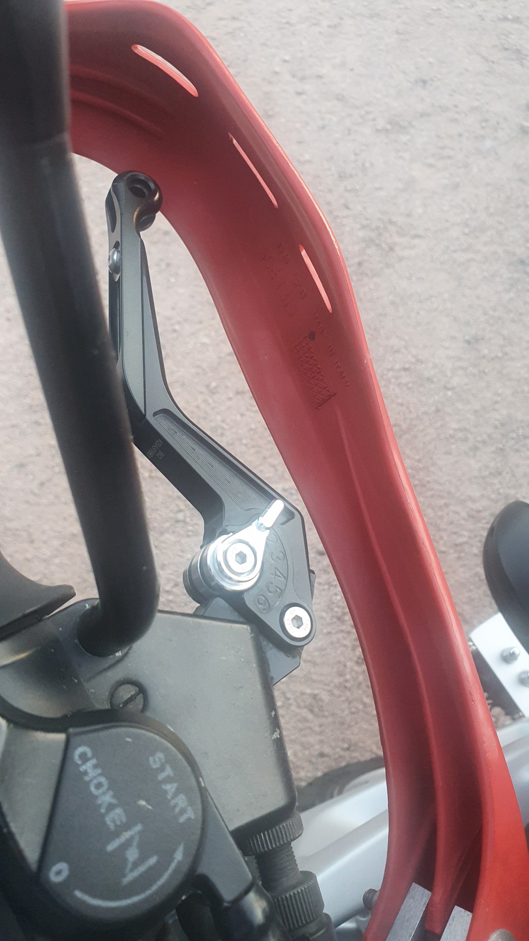

2V Umlenkung des Kupplungszug, Kupplungszugumlenkung
vieleicht hilft dir das weiter..........
alternativ deinen kupplungshebel ausbauen und zum nächsten gebrauchtteile händler und schauen ob es da einen ähnlichen verstellbaren hebel gibt den man mit geduld und feile anpassen kann

Ansonsten evtl bei ABM anfragen, ob dieser Hebel auch für die 1100 passt.
Bei meiner R100GS hatte ich die ganzen Armaturen umgebaut und nun einen verstellbaren Hebel von Brembo drauf.

Das Teil ist von raximo. Bestellt bei mtp-racing. @Solvejg Die Bestellung musst Du dann schon selber machen...
