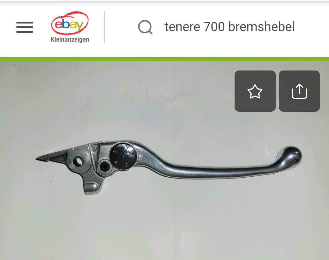

Upps, sieht schwierig aus, gibts nicht mehr. Allerdings ist das ein Standardhebel, der Serienhebel meiner Tenere is genau der gleiche, der passt auch.
Yamahe T 700 Tenere Bremshebel in Baden-Württemberg - Bruchsal | Motorradteile & Zubehör | eBay Kleinanzeigen

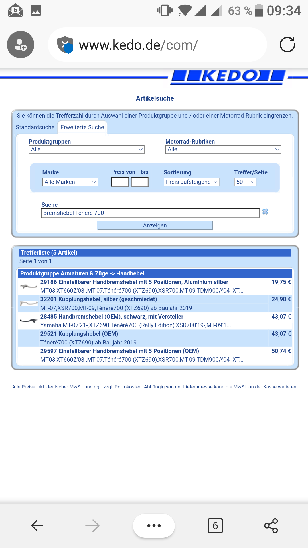

Google mal KEDO, die sind in Hamburg.
Schlechte Internetseite aber gute Produkte.
Dort gibts den Hebel auch in schwarz.
Such nach Bremshebel für Tenere 700, kost deutlich weniger, is neu und wenns nicht passt, kannste zurück schicken, also kein Risiko.

KEDO - Performance Products
Direktverlinkung funzt nicht, bitte selbst googeln.

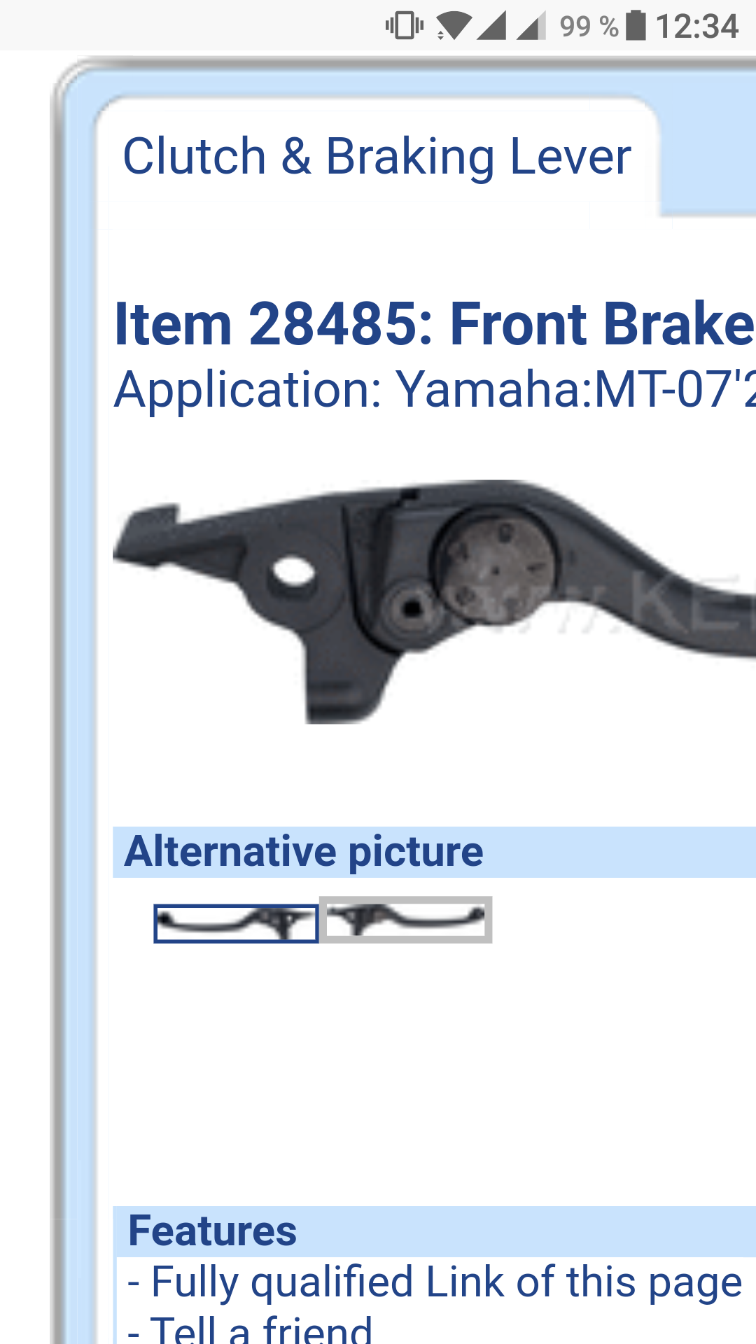

# 29186 in silber oder
# 28485 in schwarz
Natürlich gibts für die G650GS keine ABE, aber da das Teil nicht wie ein Zubehörhebel aussieht, wird da auch niemand nach fragen. ABEs gibts ja, nur nicht für die BMW. Das wird niemand jucken.

Wenn ich mir das Bild in #2 ansehe fehlt dem Tenere Hebel aber die Betätigung für den Bremslichtschalter.

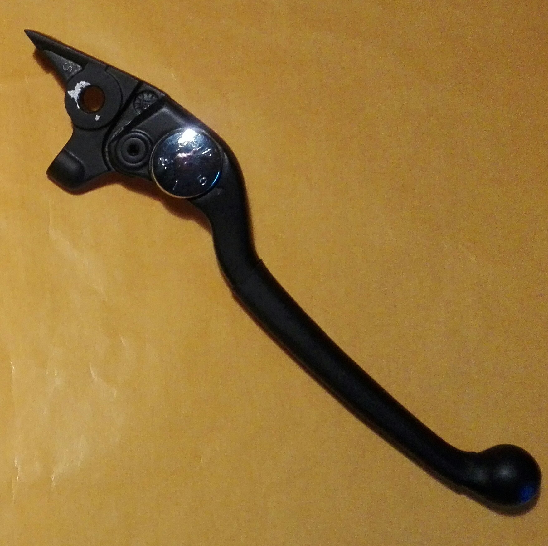

So muss das aussehen:

Doch doch, is dran, sieht man nur nicht so gut. Glaubts mir, is genau der gleiche, kommt doch alles von Brembo. Wahrscheinlich würde man bei Honda, Kawa und Suzi den gleichen finden, wenn man nur lange genug sucht. Brembo macht doch nicht für jeden Hersteller spezielle Hebel, vergesst es, der Serienkram is an vielen Mopeds gleich.

Hier nochmal ein Bild meines jetzigen Original Yammi-Hebels, nachdem ich ihn schwarz lackiert hatte. N anderes Bild hab ich leider nicht. Ansonsten müsste ich kurz rausgehen und direkt am Moped fotografieren. Der Knubbel für den Bremslichtschalter is dran, glaubts mir.
