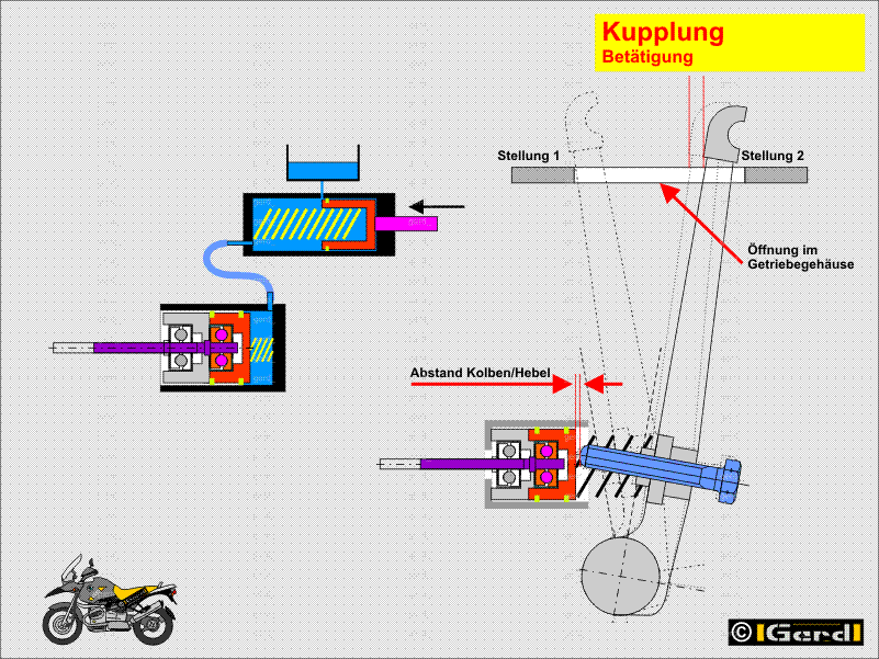

Sehr interessant, ist mir noch nie aufgefallen. Werde es nach Beginn meiner Saison mal überprüfen. Allerdings wird im Eingangsthread von etwa einer doppelt so großen Veränderung gesprochen.
Wie oben schonmal geschrieben, ich merk das auch bei meiner 1100GS. Hab es noch nie gemessen, aber 5 mm sind es nie. Vielleicht 1 mm.
Möglicher Weise sind es beim TE auch "gefühlte" 4-5 mm, und effektiv 1-1.5 mm?
Ja ich bin gespannt was der TE effektiv messen tut.
Manchmal spielt einem das subjektive Empfinden, einen Streich.
Ja genau darum meine Bemerkungen. Jetzt hat Er es effektiv gemessen.
Das einzige was mich jetzt noch stutzig macht, dass Er am Kuppl Zug nur noch kalt 6 mm Spiel einstellen kann. Das deutet auf eine Kupplungsscheibe am Limit. (Verstellungen an der Umlenkung am Getriebe halte ich für unwahrscheinlich)

Ich denke mir einfach, wenn Er die 10/12 mm am Kuppl.Zug verbraucht hat, wird die Kuppl.Scheibe am Limit sein. Darum mal nachschauen.

Allein die Stellung des Umlenkhebels könnte einen Hinweis geben.

Das WHB schreibt ja als "Maß A" 12 mm zwischen Einstellschraube und ganz eingeschraubter Kontermutter vor. Falls das nicht zu erreichen ist (so wie bei mir), dann soll man am Ausrückhebel/Getriebe die Kontermutter der Einstellschraube lockern, bis die 12 mm "Maß A" erreicht werden. Erst dann soll "Maß B" am Kupplungshebel mit der Einstellschraube auf 7 mm eingestellt werden.
Ich denke, das hast Du falsch verstanden:
Maß A wird auf 12 mm eingestellt. Dann misst du das Maß B, das 7 mm betragen soll. Wenn es nicht 7 mm is,. verstellst du an der Schraube am getriebseitige Hebel so lange, bis es auf 7 mm ist. Schraube am getriebeseitigen Hebel kontern und fertig.
Wenn das Spiel im Laufe der Zeit zu klein wird, kannst Du unterwegs nachstellen, in dem du das Maß A am Handhebel reduzierst. Spätestesn bei der nächsten Inspektion nimmst du wieder die Grundeinstellung vor, also Einstellung am getriebeseitigen Hebel.
Der erste Teil ist OK.
Beim 2. Teil ( Umlenkhebel einstellung ändern beim Service) würde ich streiken.
Das ist dann ausserhalb der Grundeinstellung des Umlenkhebels. Wenn die 12 mm am Kabel aufgebraucht sind, wird eine Sichtkontrolle der Kupplungsscheibe fällig. Dann wird diese nahe am Limit sein.
Ansonsten stehst plötzlich mit einer Kupplung Metall auf Metall da.
