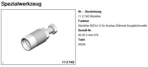

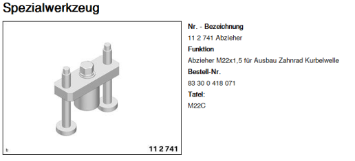

mein Spezl hat eine R 1200 GS mit BigBore umbau, nun muss es die Kurbelwelle tauschen ( defekt )
leider ist er auf ein Problem gestossen, bestimmt Werkzeuge sind leider nicht auftreibbar, weiß jemand
einen ehemaligen BMW Händler/Werkstatt, der noch Spezialwerkzeug hat und es Verkaufen will?Abzieher 112741.pngAbzieher 112742.png

Wenn mein Spezl das Spezialwerkzeug nicht auftreibt, stellen wir es selbst her, das ist nicht das Problem, dauert dann halt wieder länger. Leider hat der BMW Vertragshändler ( bei dem auch sonst die meisten ET´s gekauft werden ) das abziehen des Antriebsrads der Ausgleichswelle verweigert ( er habe das Werkzeug nicht ) wer´s glaubt aber so ist es nun mal.

ich habe beide und verleihe sie gegen Kaution für 40.- €
Ich habe das schon oft gemacht nie ging das leicht.

Für einen Hartnäckigen Fall wo ich die Ölpumpe rausmachen musste, habe ich mir dann was n o c h Stabileres gebaut und die BMW Abzieher sind schon Massiv..
Was eine Arbeit die KW zu wechseln.. Da hätte i c h dann doch lieber einen Gebrauchtmotor genommen und da neue Pleuellager reingemacht.. aber nun ist das rum.
Ich überlege die Abzieher auch zu verkaufen. Muss mal sehen was die kosten / kosteten
83300418071 BMW Abzieher, M22x1,5 - KFM-Motorräder

Mein Spezl hat die Abzieher nun kurzer Hand selbst gemacht und die Teile sind bereits abgezogen!
